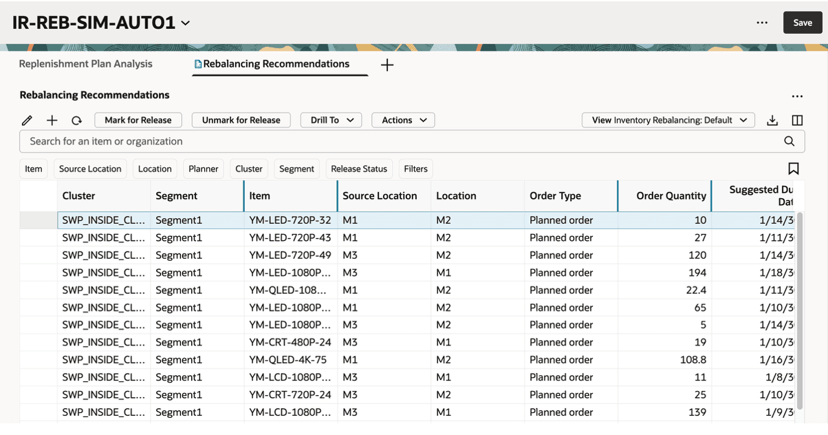

次の図に示すように、インベントリ・リバランス計画のコンテキストで「リバランス推奨」ページを表示できます。
リバランス推奨ページ
「リバランス推奨」ページについて詳しく見てみましょう。

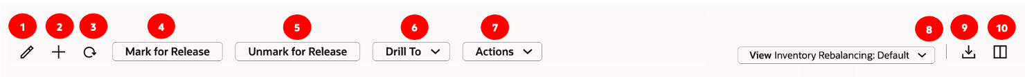

ツールバーのアクションは次のとおりです:
- 編集:確定ステータス、確定日、確定数量または出荷方法を編集できます。
- 追加:転送タイプの計画オーダーを作成できるドロワーを開くことができます。 詳細は、「オーダーの作成」の項を参照してください。
- リフレッシュ:ページをリフレッシュすると、次のようになります:
- 未保存の変更がある場合は、通知されます。 リフレッシュを続行すると、保存されていない変更は破棄されます。
- 列のフィルタまたはソートは削除されます。
- 適用されたフィルタに従って、データが再度問い合せられます。
- リリースのマーク:このボタンは、ページのクラシック・バージョンのアクションメニュー・オプションと同様に機能します。 まず、リリースに適格な1つ以上のオーダーを選択し、「リリースのマーク」をクリックします。
- リリースのマークを解除:このボタンは、ページのクラシック・バージョンのアクションメニュー・オプションと同様に機能します。 最初にリリース用にマークされた1つ以上のオーダーを選択し、「リリースのマーク解除」をクリックしてオーダーを元のリリース・ステータスに戻します。
- ドリル先: 1つ以上の行を選択し、ドリル先リストから表またはグラフを選択することで、選択したコンテキストを別の表またはグラフに渡すことができます。 選択した表またはグラフが一時ページに開きます。 「ドリル先」リストにさらに選択肢を追加するには、「リバランス推奨」ページの「アクション」メニューから「リンクの管理」を選択します。
- アクション:このリストを使用して、ビューを保存、リストアまたは削除できます。 ビューは、「リバランス推奨」ページのクラシック・バージョンのレイアウトに相当します。 このリストを使用して、選択した順序をシミュレーション・セットにコピーすることもできます。
- 表示:このリストを使用して、ページに表示される列とその表示順序を制御できます。 ビューをすばやく切り替えて、実行するタスクに適した列を表示できます。 たとえば、リリース用にオーダーをマークする場合、リバランス推奨を分析するときに表示される列とは異なる列セットを表示できます。
- エクスポート:現在のフィルタ基準を満たす行を、Microsoft Excel XMLワークブック・ファイル(.xlsx)にエクスポートできます。 エクスポートされたファイルには、現在のビューの列と、ページに表示される順序のみが含まれます。
- 列: 「リバランス推奨」ページに表示する列を選択できます。 列の順序は、次の2つの方法のいずれかで変更できます:
- 「列」ドロワーで、列をドラッグ・アンド・ドロップできます。
- 「リバランス推奨」ページでは、列をドラッグ・アンド・ドロップできます。

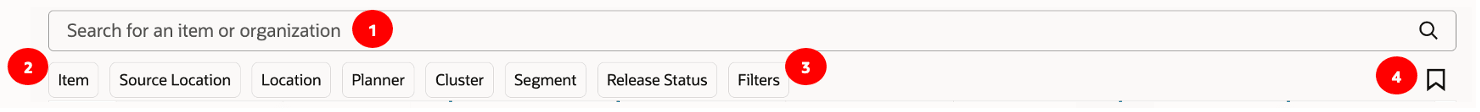

Oracle Fusion Cloud Supply Chain Planningでは、共通のRedwoodコンポーネントを使用して、すべてのモジュールで一貫した検索動作が保証されます。 次に、検索コンポーネントのイメージを示します。
検索およびフィルタ用の共通Redwoodコンポーネント
- キーワード検索:このフィールドを使用して、入力したテキストで「品目」列と「ロケーション」列を検索できます。 キーワード検索では、「次を含む」演算子が使用されます。 たとえば、フィールドに「mon」と入力して「入力」キーを押すと、MK-ENG-Monitorのように、名前に「mon」を含む品目の行が表示されます。 検索では大文字と小文字が区別されないため、関心のある品目または事業所の行を簡単に検索できます。
- 推奨されるフィルタ:推奨フィルタを使用して、列固有のフィルタ基準を追加できます。 たとえば、複数の品目およびロケーションを選択して、リバランス推奨をフィルタできます。 提示されたフィルタのリストの外側をクリックすると、現在の条件を満たす行のみが表示されるようにページが更新されます。
- フィルタ: フィルタボタンを使用してフィルタ・ドロワーを開き、適用済フィルタとして列を追加できます。
- 保存済検索:現在のキーワード検索および適用済フィルタを保存済検索として保持できます。 したがって、検索基準のセットを再利用できます。

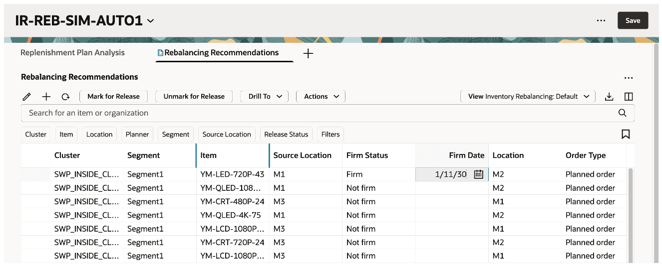

フィールドのインライン編集を実行するには、フィールドをダブルクリックして編集モードに入ります。 次のイメージでは、リバランス推奨(計画オーダー)が確定されています。
リバランス推奨のインライン編集

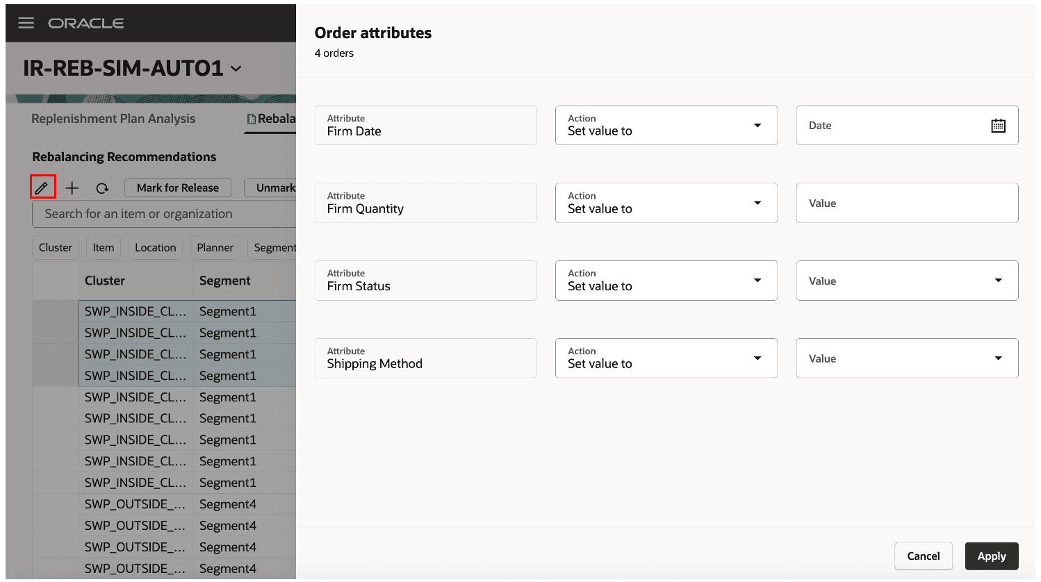

リバランス推奨を編集する別の方法は、「編集」アイコンを使用することです。 次の図に示すように、1行または複数の行を選択できます。 編集可能なオーダー属性を含むドロワーが開きます。
オーダー属性の一括編集

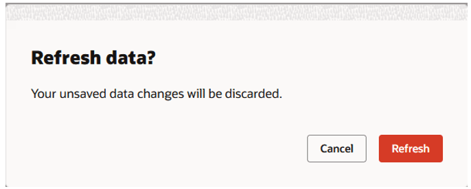

プラン・レベルの「保存」ボタンを使用して、「リバランス推奨」ページへの変更を保存する必要があります。 ページを閉じるか、「リフレッシュ」をクリックすると、変更を保存するかどうかを尋ねられます。
ページのリフレッシュに関する警告メッセージ

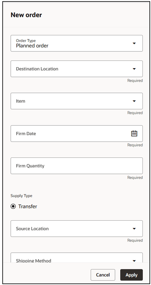

ツールバーの「追加」アイコンをクリックすると、「新規オーダー」ドロワーが開きます。 転送タイプの計画オーダーを作成できます。 ドロワーは、従来の「オーダーの作成」ダイアログ・ボックスと同等の機能を提供します。
新規オーダー・ドロワー
「適用」をクリックすると、順序が「リバランス推奨」ページに表示されます。 ただし、新規オーダーは、プラン・レベルの「保存」ボタンをクリックするまで保留中の変更です。
