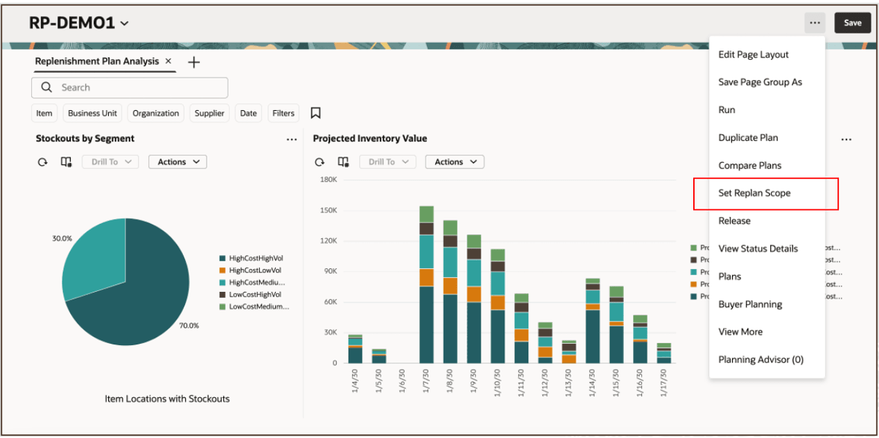

  1. 補充プランのその他のアクションメニューで、再計画スコープの設定を選択します。

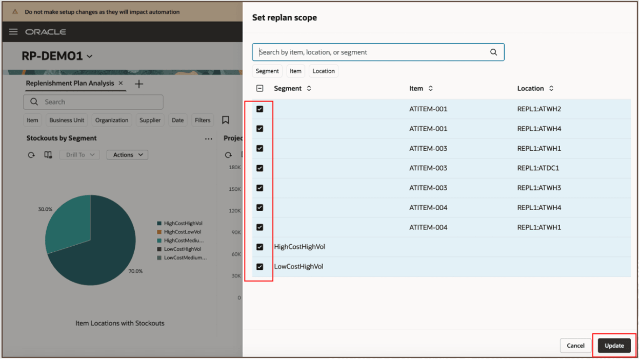

「再計画スコープの設定」ドロワーが開きます。
補充計画のその他の処理メニュー
補充計画のその他の処理メニュー
再計画スコープ・ドロワーの設定
再計画スコープ・ドロワーの設定
再計画する必要がある品目-事業所の組合せおよびセグメントは、ドロワーですでに選択されています。 これらの品目-事業所の組合せについて、「品目」表または「供給および需要」表で変更を行い、これらのセグメントについてポリシー・パラメータを変更しました。
  1. 再計画しない品目-事業所の組合せおよびセグメントのチェック・ボックスの選択を解除し、更新をクリックします。
  2. 「その他のアクション」>「実行」をクリックします。
実行計画ドロワーが開きます。

  1. 「実行」をクリックします。
「再計画スコープの設定」ドロワーで選択したすべての品目-事業所の組合せとセグメントが再計画されます。
