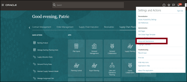

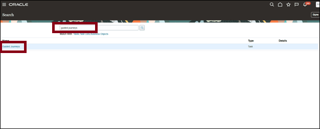

- 「設定および保守」に移動します

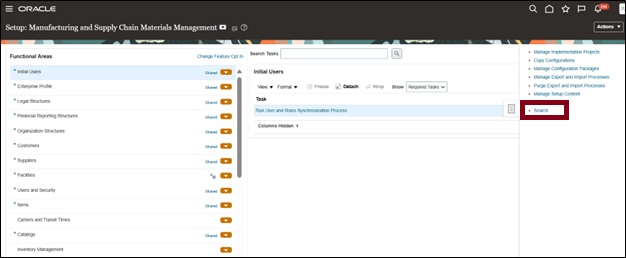

- 「タスク」アイコンをクリックします。
- 「タスク」ペインで、検索を選択します。
- 検索ボックスに、「ガイド付きジャーニ」と入力します。
- 結果から「ガイド付きジャーニ」リンクをクリックします。

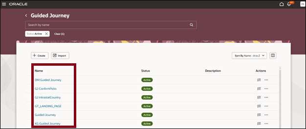

「ガイド付きジャーニ」ページが開き、既存のすべてのガイド付きジャーニがリストされます。

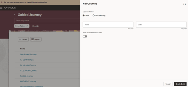

- 「作成」をクリックして、新しいガイド付きジャーニを作成します。
「新規ジャーニ」ドロワーが開きます。
- 「新規」を選択します。
- 希望の名前とコードを入力します。
- 「ドラフトの作成」.をクリックします

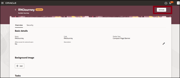

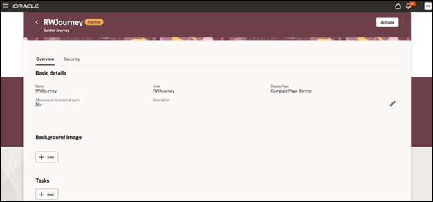

ジャーニ・ビルダー・ページが開きます。
- ガイド付きジャーニの基本詳細を追加または編集します。

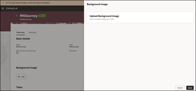

- (オプション)「追加」をクリックして、バックグラウンド・イメージをアップロードします。
- 追加をクリックして、ジャーニにタスクを追加します。

- 「アクティブ化」をクリックします。
ガイド付きジャーニはライブであり、関連するアプリケーション・ページで使用できます。

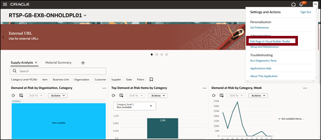

- 「サプライ・チェーン・プランニング」作業領域にナビゲートします。
- 計画ページで、Visual Builder Studioのページの編集を選択します。
Visual Builder Studioオプションのページの編集

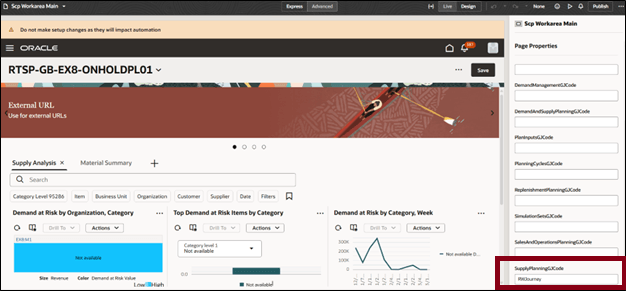

「スコープ作業領域メイン」ページには、次の表に示すように、プラン・タイプごとに1つずつ、複数のプロパティ関連のガイド付きジャーニがあります:
供給計画を検討します。
- VB Studioで、供給プランのSupplyPlanningGJCodeというラベルのフィールドを見つけます。
- コード・フィールドの選択に基づいて、特定のプラン・タイプに作成されたガイド付きジャーニを添付できます。
- 前に作成したガイド付きジャーニのジャーニ・コードを入力します。
- [Enter]を押します。
- 「公開」アイコンをクリックして、変更内容をライブにします。
- 公開が完了したら、「VB Studio」タブを閉じます。

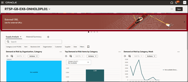

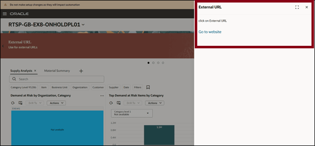

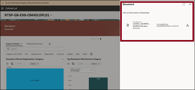

ガイド付きジャーニ・バナーが表示されるようになりました。
「ガイド付きジャーニ・バナーの使用」
バナーをクリックして、外部URL、添付文書またはその他の構成済タスクを確認します。
