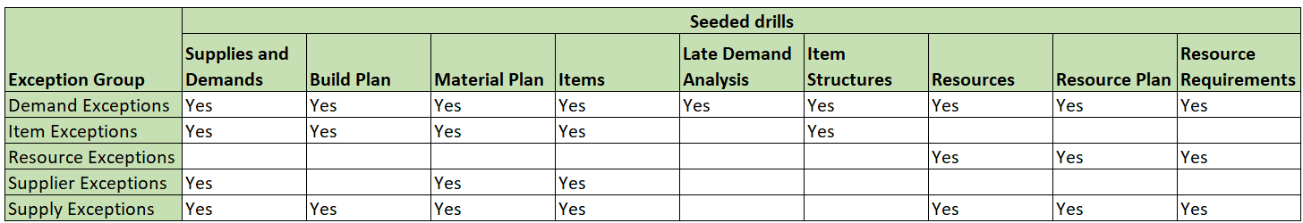

次の表に、例外グループで使用可能なシード済ドリル先ナビゲーションを示します。
オーダー・ベース例外に使用可能なシード済ドリル

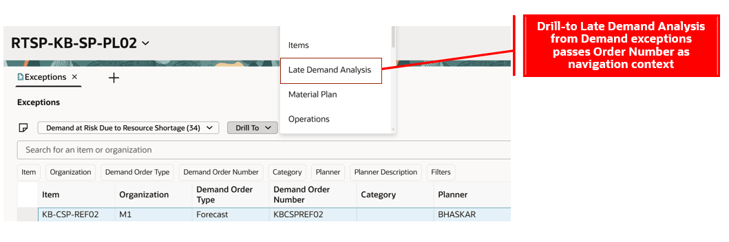

たとえば、「需要」例外グループから例外を選択し、「供給および需要」、「プランの作成」、「資材プラン」、「品目」または「遅延需要分析」などの他のRedwoodビジュアライゼーションにドリルできます。
  • 需要例外から供給および需要または遅延需要分析にドリルすると、需要オーダー番号がナビゲーション・コンテキストとして渡されます。 資材計画、品目および構成計画にドリルすると、需要品目および組織がナビゲーション・コンテキストとして渡されます。
  • 品目例外からのドリルは、品目および組織をナビゲーション・コンテキストとして渡します。
  • リソース例外からのドリルは、組織内のリソースをナビゲーション・コンテキストとして渡します。
  • サプライヤ例外から資材プランまたは品目へのドリルは、品目をナビゲーション・コンテキストとして渡しますが、供給および需要へのドリルは、品目およびサプライヤ・サイトをナビゲーション・コンテキストとして渡します。
  • 「供給」例外から「構成計画」、「資材計画」または「品目」にドリルすると、品目と組織がナビゲーション・コンテキストとして渡されますが、「供給および需要」にドリルすると、供給オーダー番号がナビゲーション・コンテキストとして渡されます。
  • すべてのドリル先宛先が適用されるわけではありません。
リストされたドリル先宛先のすべてが、例外グループ内のすべての個々の例外に適用されるわけではありません。

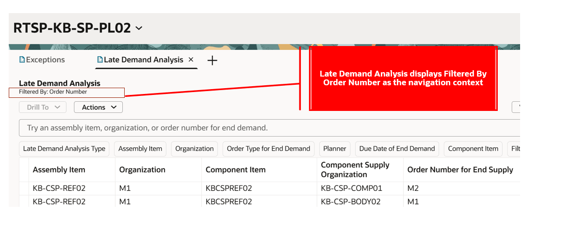

リード・タイム不足から遅延需要分析まで、リスクあり需要からドリルする例を示します。 次の例では、「ドリル先」メニューをクリックして「遅延需要分析」を選択します。 選択すると、例外詳細の順序番号がナビゲーション・コンテキストとして渡されます。 遅延需要分析は、例外のオーダー番号でフィルタされるようになりました。

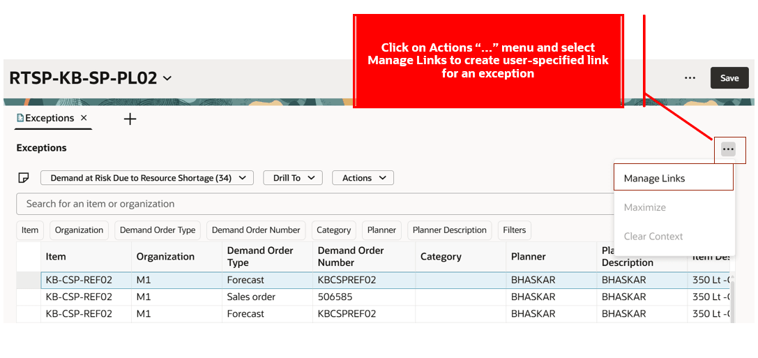

  1. 「アクション(…)」メニューをクリックし、「リンクの管理」を選択します。

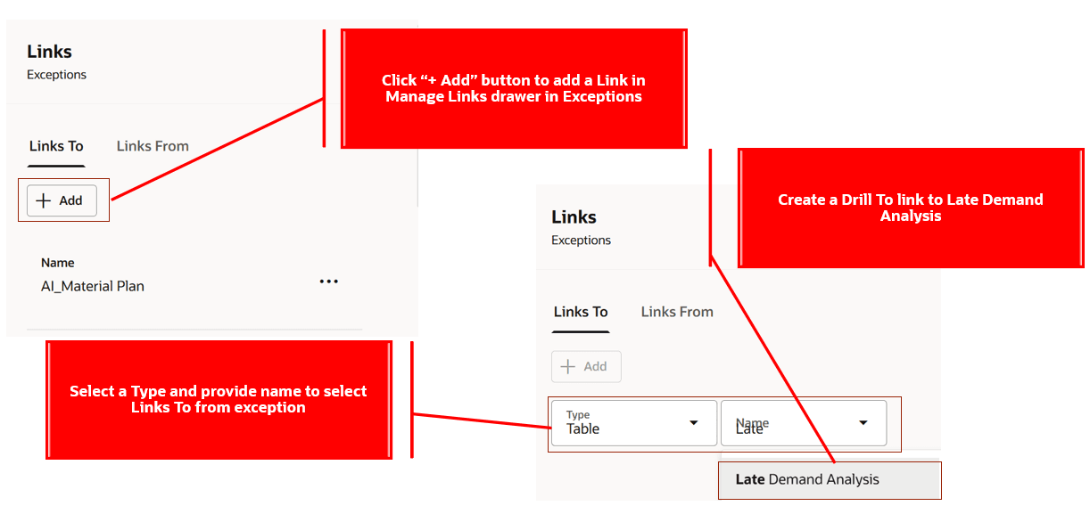

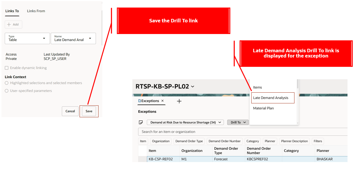

  1. +追加」ボタンをクリックします。 次に、「タイプ」に「表」を選択し、名前を選択します。
遅延需要分析にリンクするドリルの作成
遅延需要分析にリンクするドリルの作成
  1. 「保存」をクリックします ユーザー定義のリンクが「ドリル先」メニューに選択対象として表示されるようになりました。
ドリルをリンクに保存
ドリルをリンクに保存

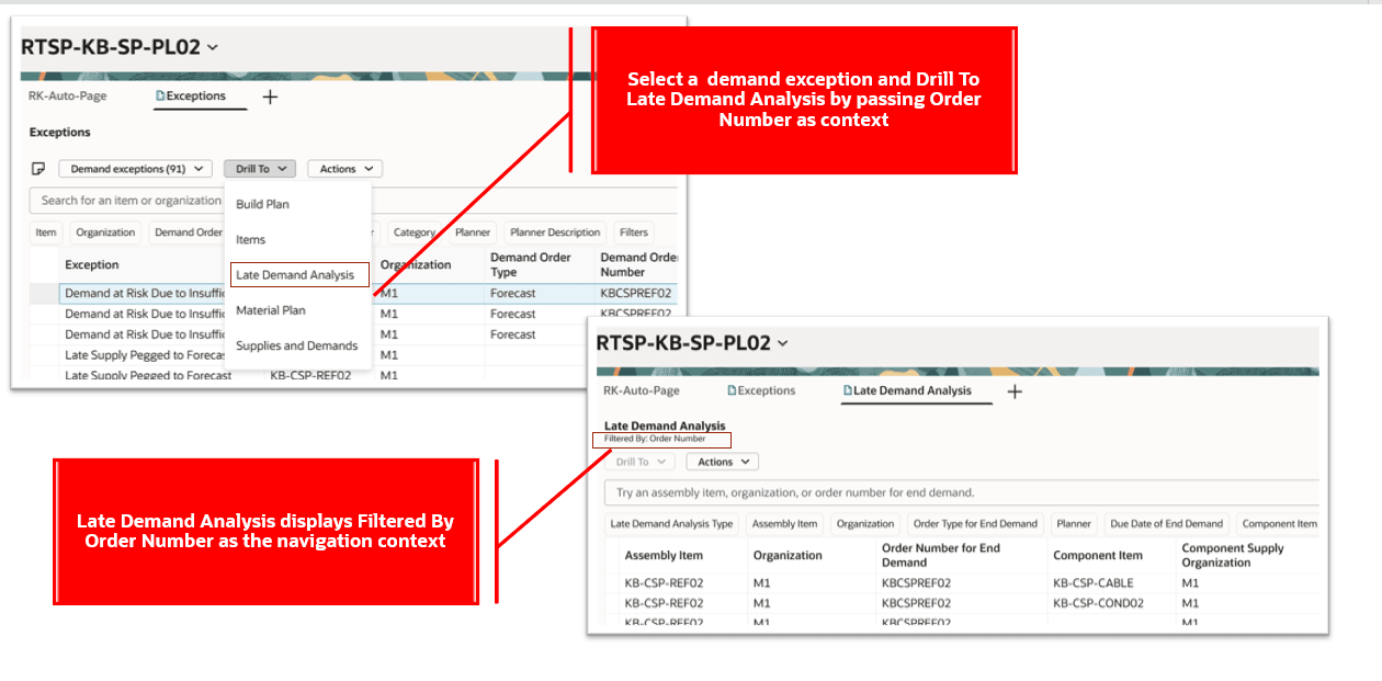

  1. 保存されたドリル先リンクを選択します。 例外からのオーダー番号がナビゲーション・コンテキストとして渡されます。

  1. 「遅延需要分析」ユーザー定義リンクが開き、例外からナビゲーション・コンテキストとして渡されるオーダー番号が表示されます。

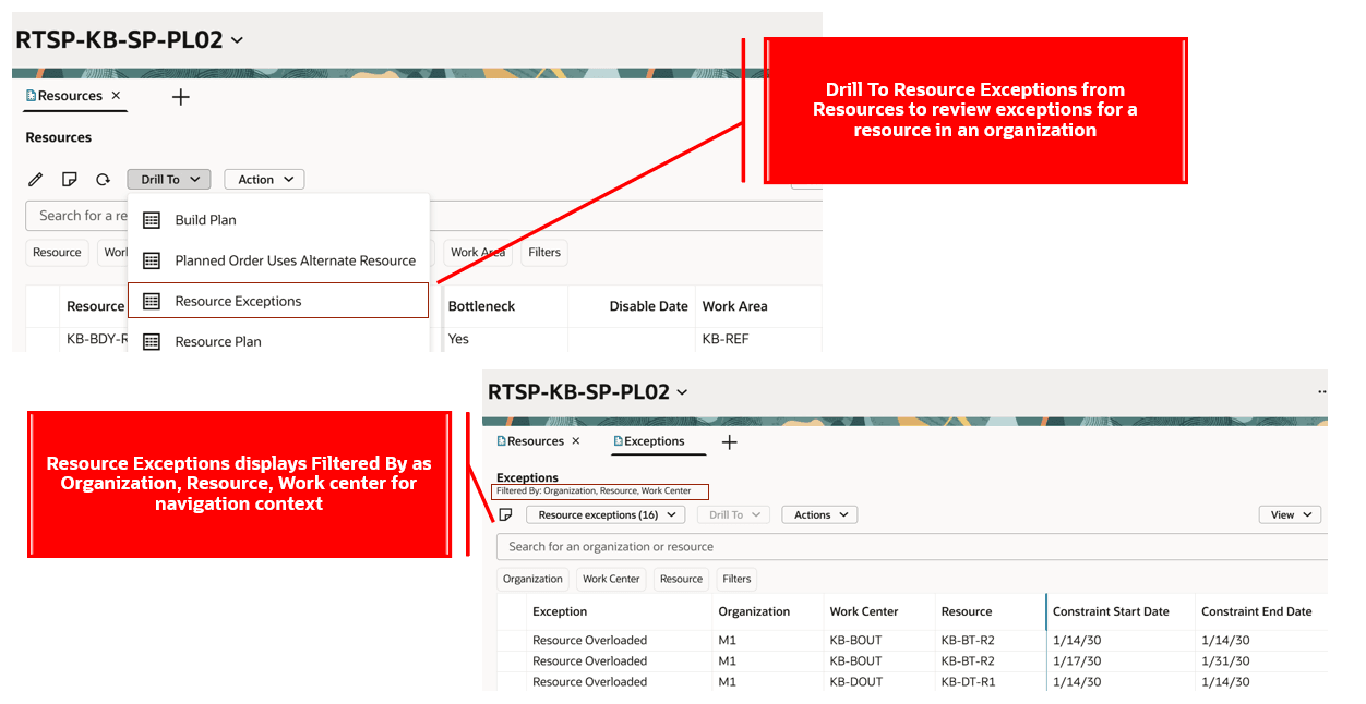

  • 次に、リソースからリソース例外へのドリルの例を示します。 次の例は、リソース・ビジュアライゼーションでリソースを選択し、リソース例外にドリルすると、リソース、ワーク・センターおよび組織がナビゲーション・コンテキストとして渡されることを示しています。
リソースからのリソース例外へのドリル
リソースからのリソース例外へのドリル

  1. 「例外」ビジュアライゼーションで、「アクション(…)」メニューをクリックし、「リンクの管理」を選択します。
  2. タイプとして「表」を選択し、「名前」として例外名を選択します。
  3. リンクを保存します。

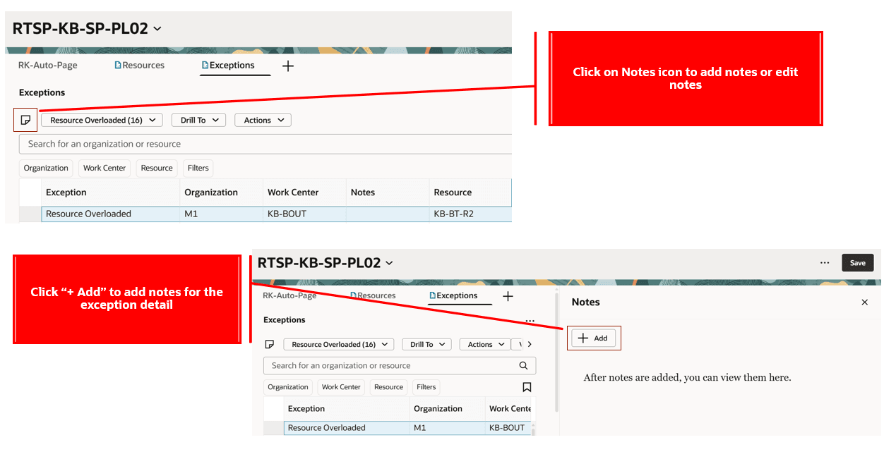

例外ノート
Redwood例外で例外詳細のノートを追加できます。 次のステップを実行してノートを追加します:
  1. 例外グループ内または例外内の例外詳細を選択します。
  2. 「例外」ツールバーの「ノート」アイコンをクリックします。
  3. ノート・ドロワーが開き、「+追加」ボタンをクリックしてノートを追加できます。
  4. ノートを保存します。 例外詳細の「ノート」列にノート・アイコンが表示されます。
ノートを編集するには、ノート付きの例外詳細を選択して「例外」ツールバーの「ノート」アイコンをクリックするか、例外詳細の「ノート」列にあるアイコンをクリックします。
次の図に、これらのステップを示します。
例外ノートの作成
例外ノートの作成
例外詳細に表示されるノート・アイコン
例外詳細に表示されるノート・アイコン
