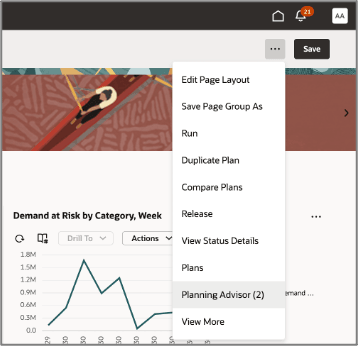

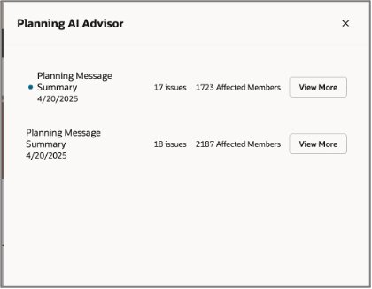

「アクション」メニューの「計画アドバイザ」オプションを使用すると、生成された新しい計画メッセージ・サマリーがアラートされます。 このオプションを使用して、最後に成功した2つの計画実行から計画メッセージ・サマリーにアクセスできます。 失敗した計画実行またはエラーが発生した計画実行では、計画メッセージ要約は生成されません。 青色のドットは最新のサマリーを示します。

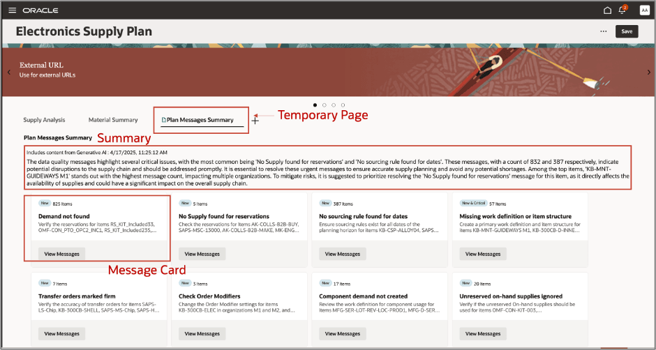

日付、問題の数および影響を受けるメンバーの詳細とともに、概要をレビューできます。 計画メッセージ要約リストの横にある「さらに表示」ボタンをクリックすると、「計画メッセージ要約」詳細ページが開きます。 これは、注意が必要な重要な計画メッセージを含む一時的なタブです。 メッセージは優先順位付けされた順序で編成され、プラン・アクションの推奨事項のサマリーと、最新のクリティカルな問題がカードとして順番に高く表示されます。
「計画メッセージ要約」ページ
プラン・メッセージ要約ページ
計画メッセージ要約
各プラン・メッセージのサマリー・ページには、最も重要なデータ品質の問題と、レビューが必要な品目および組織数に対するその影響が強調表示された簡単な概要が表示されます。

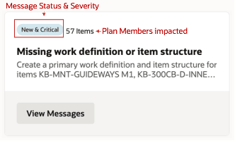

ページは優先度別に編成され、問題は降順で表示されます。 このページには、問題の重要度と、問題の影響を受ける品目またはメンバーの数に基づいて、最も重要な問題が表示されます。 最もクリティカルな問題は、最初に表示され、新しい問題および他のすべての計画メッセージが表示されます。 前の計画実行に問題が存在しなかったが、現在存在している、または問題が以前に存在していたが、現在の計画実行に新しい影響を受ける品目またはメンバーが存在する場合は、「新規」としてマークされます。
各メッセージ・カードには、問題のタイプと、プラン・メッセージによって影響を受ける品目、リソース、セグメントなどのプランニング・メンバーの数を示すメッセージ・タイトル・ヘッダーがあります。 メッセージ摘要には、影響を受けるプラン・メンバーの詳細と、プランニング・データの問題を修正するために必要な処理が表示されます。 メッセージの詳細を表示するには、「メッセージの表示」ボタンをクリックします。 「計画メッセージ」ページが開き、すべての問題およびメッセージの詳細が表示されます。

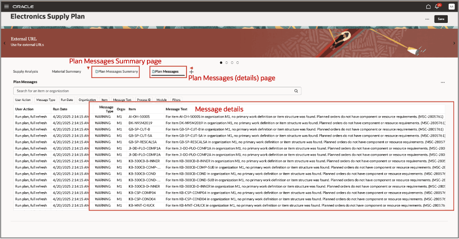

プラン・メッセージの詳細ページには、メッセージ・タイプ、メッセージの影響を受ける組織と品目、およびメッセージの詳細が表示されます。
プラン・メッセージ詳細ページ
プラン・メッセージ詳細ページ
