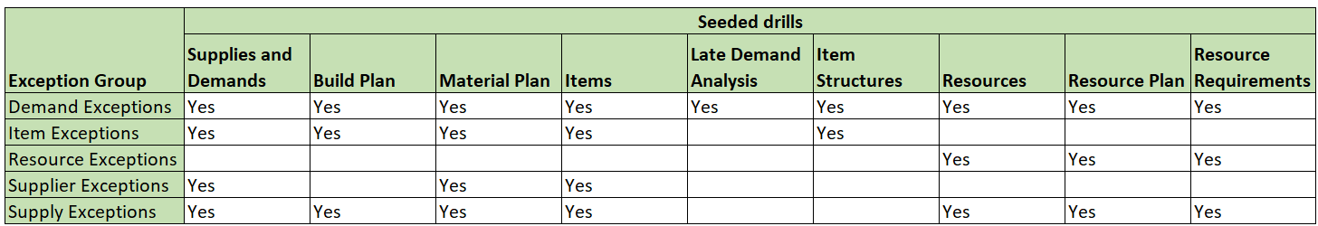

次の表に、例外グループで使用可能なシード済ドリル先ナビゲーションを示します。
オーダー・ベース例外に使用可能なシード済ドリル
たとえば、「需要」例外グループから例外を選択し、「供給および需要」、「プランの作成」、「資材プラン」、「品目」または「遅延需要分析」などの他のRedwoodビジュアライゼーションにドリルできます。
  • 需要例外から供給および需要または遅延需要分析にドリルすると、需要オーダー番号がナビゲーション・コンテキストとして渡されます。 資材計画、品目および構成計画にドリルすると、需要品目および組織がナビゲーション・コンテキストとして渡されます。
  • 品目例外からのドリルは、品目および組織をナビゲーション・コンテキストとして渡します。
  • リソース例外からのドリルは、組織内のリソースをナビゲーション・コンテキストとして渡します。
  • サプライヤ例外から資材プランまたは品目へのドリルは、品目をナビゲーション・コンテキストとして渡しますが、供給および需要へのドリルは、品目およびサプライヤ・サイトをナビゲーション・コンテキストとして渡します。
  • 「供給」例外から「構成計画」、「資材計画」または「品目」にドリルすると、品目と組織がナビゲーション・コンテキストとして渡されますが、「供給および需要」にドリルすると、供給オーダー番号がナビゲーション・コンテキストとして渡されます。
  • すべてのドリル先宛先が適用されるわけではありません。
リストされたドリル先宛先のすべてが、例外グループ内のすべての個々の例外に適用されるわけではありません。

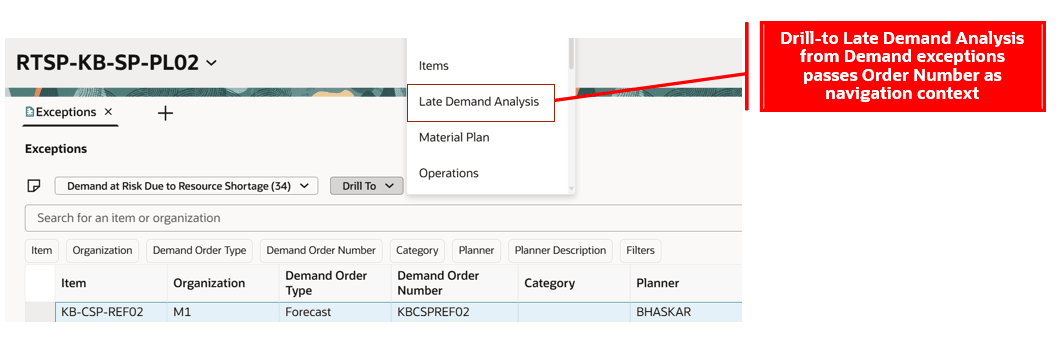

リード・タイム不足から遅延需要分析まで、リスクあり需要からドリルする例を示します。 次の例では、「ドリル先」メニューをクリックして「遅延需要分析」を選択します。 選択すると、例外詳細の順序番号がナビゲーション・コンテキストとして渡されます。 遅延需要分析は、例外のオーダー番号でフィルタされるようになりました。
リード・タイム不足例外によるリスクあり需要からの遅延需要分析のドリル先

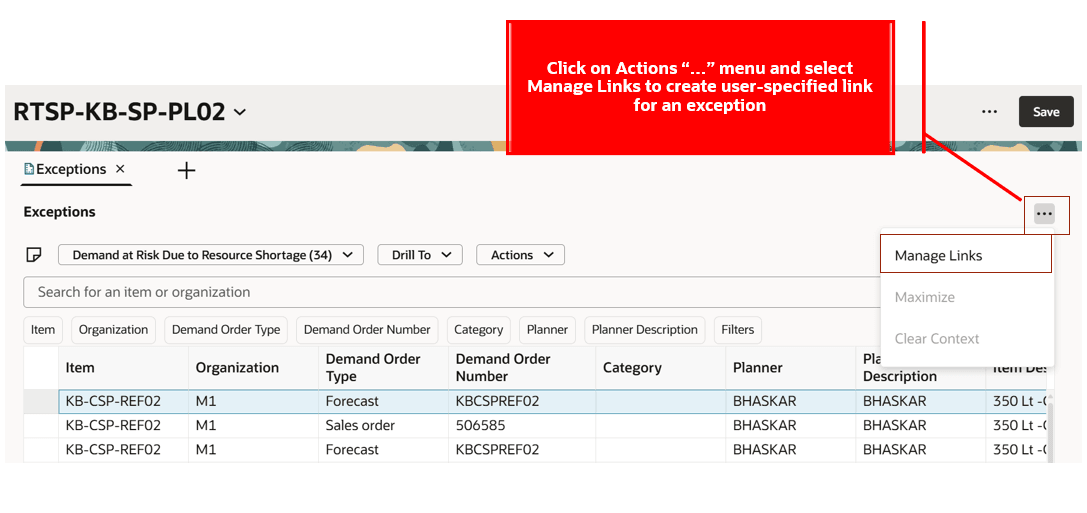

ユーザー指定のドリルを作成する例を見てみましょう。
  1. 「アクション(…)」メニューをクリックし、「リンクの管理」を選択します。
リンクの管理アクション
リンクの管理アクション

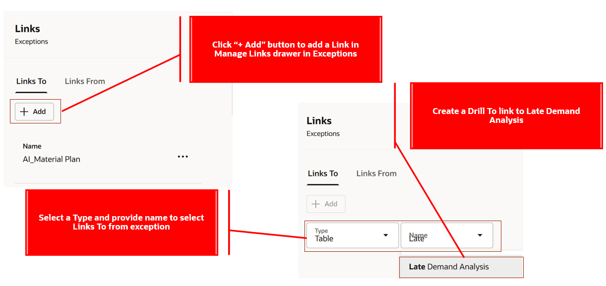

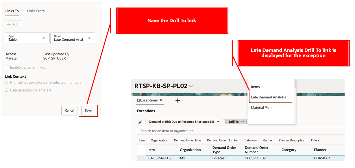

  1. 「+追加」ボタンをクリックします。 次に、「タイプ」に「表」を選択し、名前を選択します。
遅延需要分析にリンクするドリルの作成
遅延需要分析にリンクするドリルの作成
  1. 「保存」をクリックします ユーザー定義のリンクが「ドリル先」メニューに選択対象として表示されるようになりました。
ドリルをリンクに保存
ドリルをリンクに保存

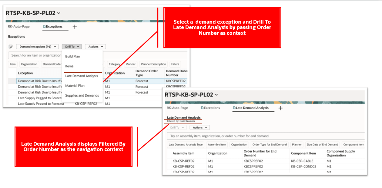

  1. 保存されたドリル先リンクを選択します。 例外からのオーダー番号がナビゲーション・コンテキストとして渡されます。
例外から構成されているドリル先ナビゲーションに基づいて、各例外グループによってナビゲーション・コンテキストが渡されます。 例外および例外グループに基づいて、品目、品目および組織、組織または例外詳細からの関連ナビゲーション・コンテキストが宛先Redwoodビジュアライゼーションに渡されます。
遅延需要分析へのドリルが選択されています

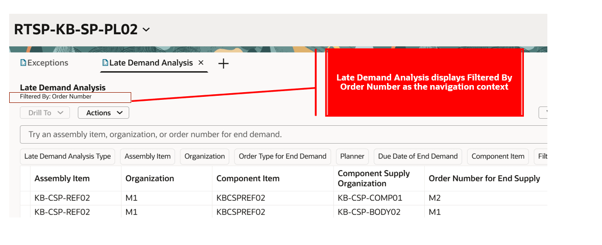

  1. 「遅延需要分析」ユーザー定義リンクが開き、例外からナビゲーション・コンテキストとして渡されるオーダー番号が表示されます。
ユーザー定義リンクの使用結果
ユーザー定義リンクの使用結果

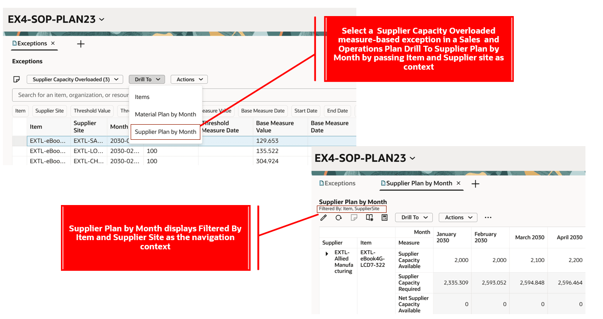

セールス・アンド・オペレーションズ・プランのメジャー・ベース例外からドリルする例を見てみましょう。 次の例では、「サプライヤ生産能力過負荷」メジャー・ベース例外の詳細を選択し、「月別サプライヤ・プラン」にドリルするとナビゲーション・コンテキストが渡され、「月別サプライヤ・プラン」ビジュアライゼーションが品目およびサプライヤ・サイトでフィルタされて開きます。
販売および業務プランのメジャー・ベース例外からの月別サプライヤ・プランへのドリル

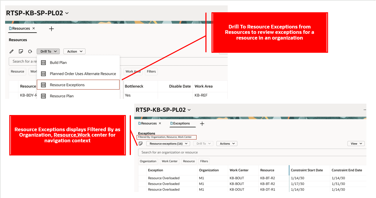

次に、リソースからリソース例外へのドリルの例を示します。 次の例は、リソース・ビジュアライゼーションでリソースを選択し、リソース例外にドリルすると、リソース、ワーク・センターおよび組織がナビゲーション・コンテキストとして渡されることを示しています。
リソースからのリソース例外へのドリル
リソースからのリソース例外へのドリル
リソースからのリソース例外へのドリル

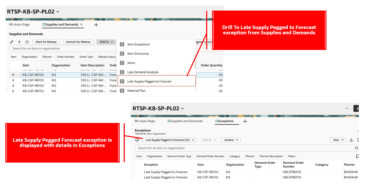

  • 特定の需要例外のドリル先の例をレビューします。 次の例は、「供給および需要」ビジュアライゼーションでのオーダー・ベース例外「遅延供給の予測へのペグ」のドリル先の構成を示しています。 このドリルにより、ナビゲーション・コンテキストの特定のオーダー・ベース例外が品目および組織とともに渡され、品目および組織でフィルタされた特定の例外が例外でオープンします。
供給および需要から予測にペグされた遅延供給へのドリル

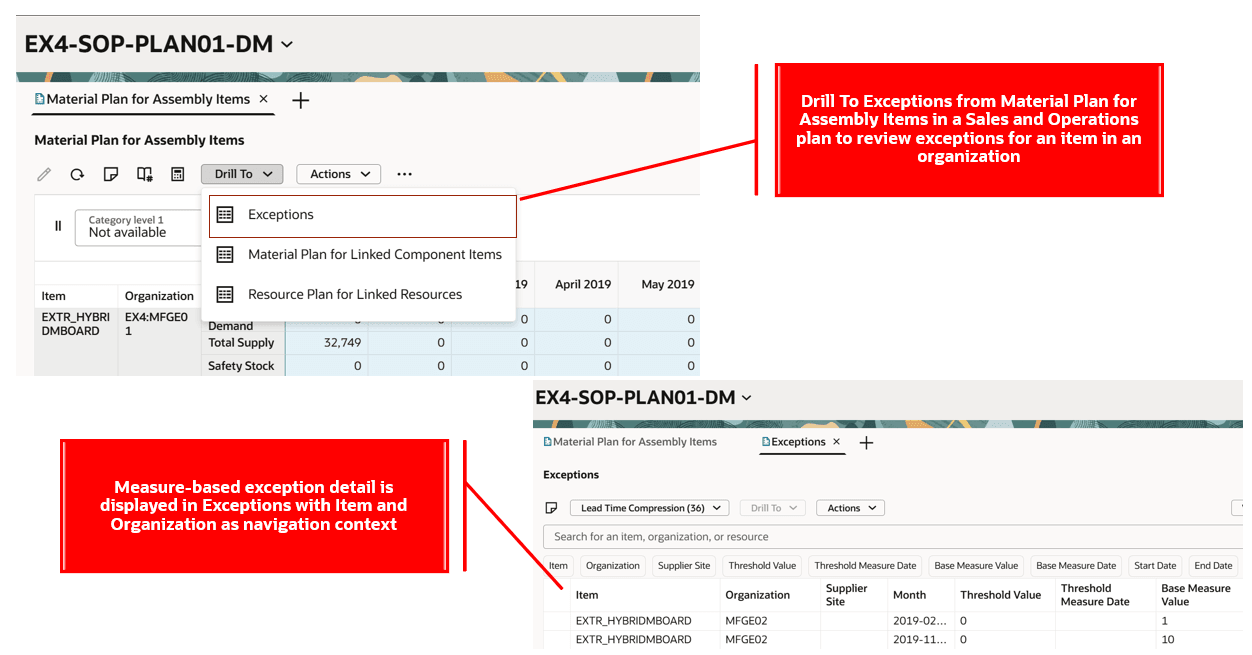

次の図は、Sales and Operations計画からのメジャー・ベース例外へのドリルの例を示しています。
 販売および業務プランのメジャー・ベース例外へのドリル

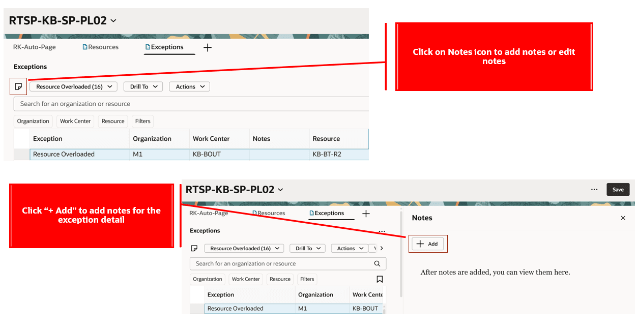

Redwood例外で例外詳細のノートを追加できます。 次のステップを実行してノートを追加します:
  1. 例外グループ内または例外内の例外詳細を選択します。
  2. 「例外」ツールバーの「ノート」アイコンをクリックします。
  3. ノート・ドロワーが開き、「+追加」ボタンをクリックしてノートを追加できます。
  4. ノートを保存します。 例外詳細の「ノート」列にノート・アイコンが表示されます。
ノートを編集するには、ノート付きの例外詳細を選択して「例外」ツールバーの「ノート」アイコンをクリックするか、例外詳細の「ノート」列にあるアイコンをクリックします。
次の図に、これらのステップを示します。
例外ノートの作成
例外ノートの作成
例外詳細に表示されるノート・アイコン
例外詳細に表示されるノート・アイコン
