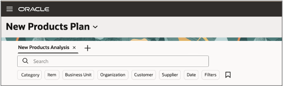

新規検索フィルタ
新規検索フィルタ
検索フィルタは、次のように分類されます:
  • 製品ディメンション: デフォルトでは、2つのフィルタが表示されます。 このスクリーンショットでは、最下位レベルの「品目」とその直近の親レベルの「カテゴリ」が表示されます。 プランに複数の製品階層がある場合は、すべての製品階層に対して直接の親レベルが表示されます。 「フィルタ」検索オプションをクリックすると、他のすべてのレベルを表示できます。
  • 組織ディメンション: デフォルトでは、2つのフィルタが表示されます。 この例では、最下位レベルである組織とその直属の親レベルである組織階層のビジネス・ユニットが表示されます。 「フィルタ」オプションをクリックすると、他のすべてのレベルを表示できます。
  • 顧客
  • サプライヤ
  • 日付
その他のフィルタ・オプションがサイド・パネル・ドロワーに表示されます。

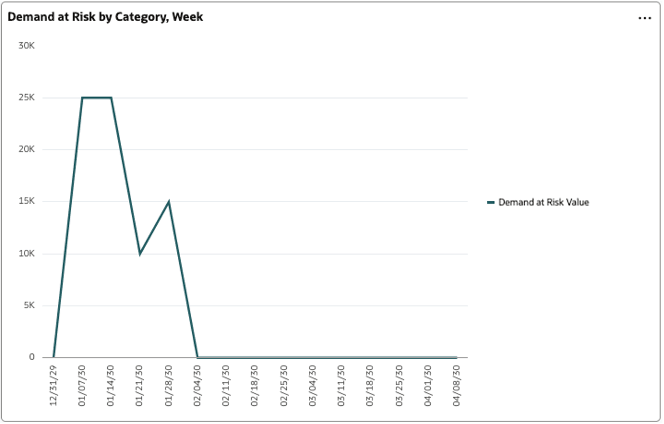

指定されたビジュアライゼーションでは、プラン開始日は01/07/30で、プラン終了日は04/08/30です。 このプランに定義されているタイム・バケットは週です。
プラン開始日およびプラン終了日でフィルタされたビジュアライゼーション

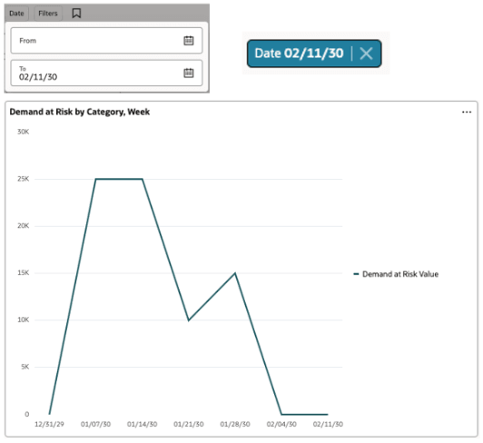

開始フィールドが未定義で、終了フィールドが日付で定義されている場合のシナリオを考えてみます。 この場合、ビジュアライゼーションではプランの開始日が考慮されます。
「宛先」フィールドのみを使用してフィルタされたグラフ
「移動先のみを使用してフィルタされたグラフ」フィールド

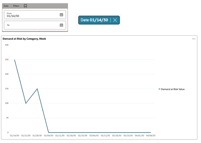

開始フィールドが定義されていて、終了フィールドが定義されていない場合のシナリオを検討します。 このシナリオでは、グラフでプランの終了日が考慮されます。
「自」フィールドのみを使用してフィルタされたグラフ

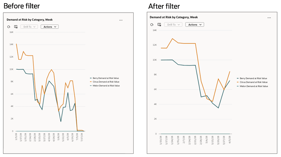

日付範囲がグラフに含まれる場合、日付フィルタを適用すると、グラフの時間枠範囲が変更され、適用された日付フィルタに沿ってデータが表示されます。
時間ベースのフィルタを使用したグラフのビジュアル化

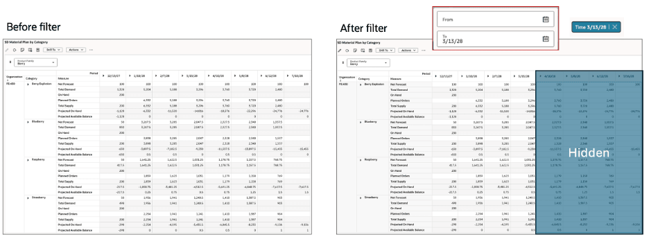

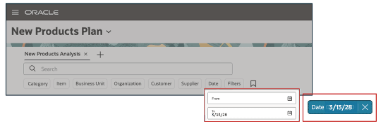

  • 時間ディメンションのあるピボット表: 表に時間範囲フィルタを適用する「ピボット内」表は、指定された時間範囲に基づいてデータを表示または非表示にします。 これは、ピボット表グリッドの時間範囲タイム・バケットにも適用されます。 ピボット表の「宛先」フィールドに3/13/28として日付範囲が指定されているシナリオを考えてみます。
指定した時間範囲に基づいてデータの表示または非表示
指定されたピボット・テーブルでは、日付:至、03/13/28より後の日付のデータは表示されません。

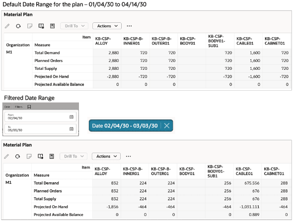

  • 時間ディメンションのないピボット表: 時間ディメンションを行または列として明示的に表示しないピボット・テーブルでは、日付範囲フィルタに、それぞれの期間のエンティティ・データに関連付けられているデータが表示されます。 次の例では、資材プランが日付範囲でフィルタされます。 ピボット表データには、フィルタされた日付範囲に関連するメジャー・データのみが表示されます。
日付範囲フィルタを使用したピボット表
日付範囲フィルタを使用したピボット表

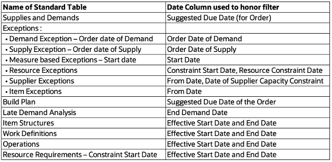

標準表の場合、データは対応する時間メンバーに基づいてフィルタ処理されます。 たとえば、供給および需要では、オーダーの時間範囲「提示納期」が使用されます。
日付列および日付範囲に基づく使用可能な検索フィルタのリストを次に示します:
標準表の日付列
