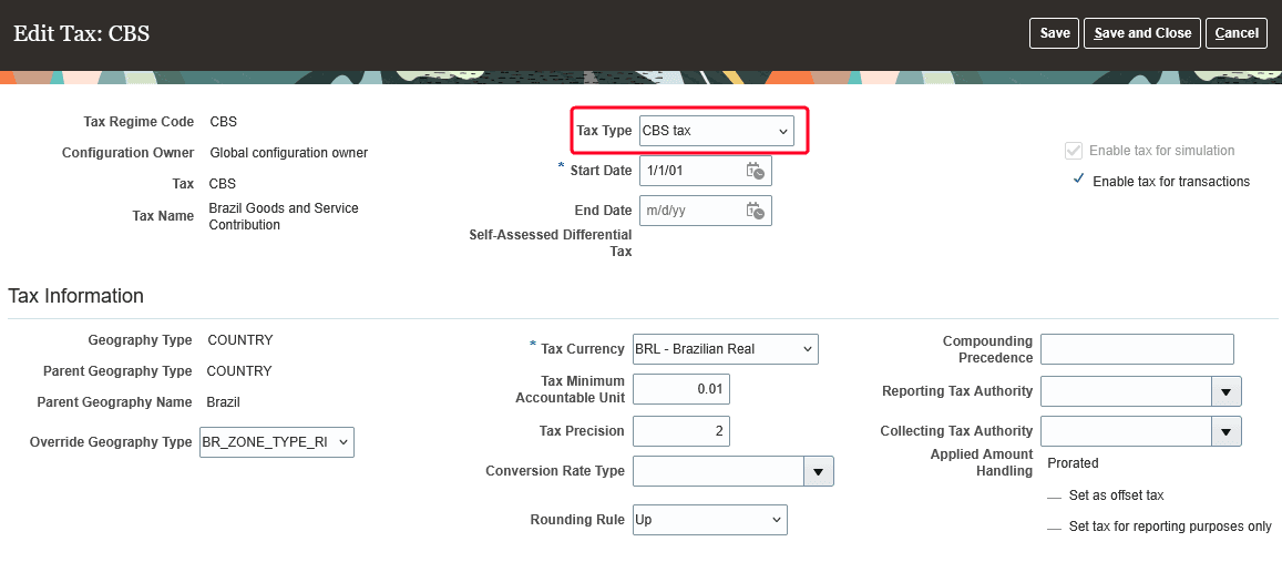

新しい税金タイプを使用してクラウドERP税金をマップし、統合パートナのブラジルのVAT税金を識別して会計文書生成XMLファイルで取得できるようにします。 「税金の管理」UIを使用して、新しい税金タイプを関連付けます。
新しい税金タイプは次のとおりです:
税タイプ・コード 税金タイプ名 説明
ORA_CBS CBS税 商品およびサービス拠出金
ORA_IBSUF IBSUF税 連邦単位物品サービス税
ORA_IBSMUN IBSMUN税金 市区町村物品サービス税
ORA_IS IS税 選択税
税金の管理UI
税金の管理UI

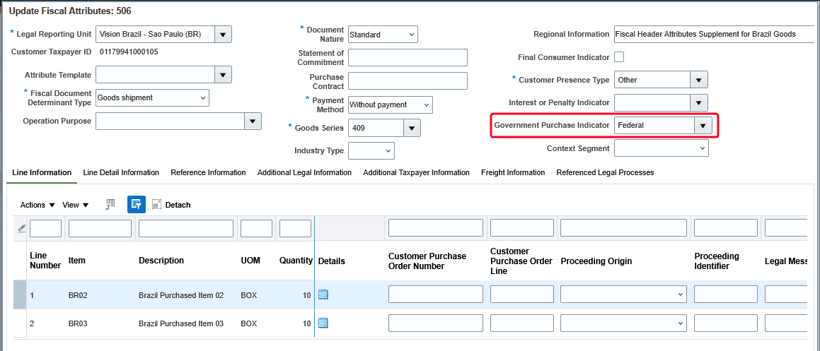

「会計属性の更新」UIの「政府購買インジケータ」フィールドを使用して、特定の政府管轄区域に関連する販売を識別します。
会計属性の更新UI
会計属性の更新UI

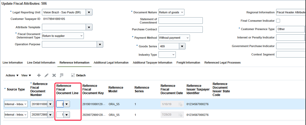

「サプライヤに戻る」の会計文書決定要因タイプを使用している場合は、「会計属性の更新」ページで戻されるインバウンド会計文書から明細を指定できます。 行を指定するには、「参照情報」タブの「参照会計文書明細」フィールドを使用します。 このフィールドは、「仕入先への出荷返品」会計文書に対して会計文書が作成された場合に自動的に移入されます。
会計属性の更新UI - 参照情報
会計属性の更新UI - 参照情報

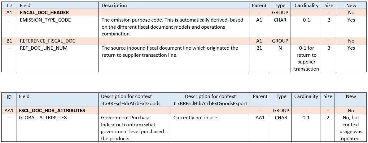

「会計文書生成XMLファイルの更新」
次の新しい要素は、税務当局への会計文書の送信プロセスの出力ファイルに実装されます:
新規会計文書生成XMLファイル・タグ
新規会計文書生成XMLファイル・タグ
「ブラジル会計文書の会計属性」を参照すると、FSCL_DOC_HDR_ATTRIBUTESタグ・グループで使用可能な属性の完全なリストを表示できます。
既存のすべての税金関連タグは、新しいブラジルVAT税金用に保持され、会計文書生成XMLファイルにレポートされます。 これらのタグの完全なリストは、「サード・パーティによる会計文書承認の管理」を参照してください。
