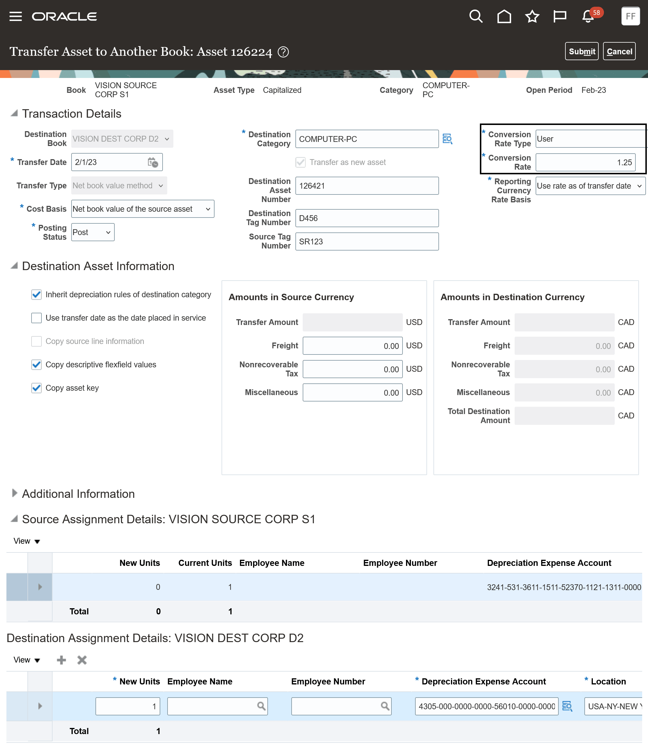

元帳間での別の帳簿への資産振替
資産をある台帳から別の台帳に転送し、必要に応じて2つの台帳間で会社間仕訳を生成します。 摘要詳細および減価償却詳細は、継続性および監査のために、新しく振り替えられた資産に自動的に移動されます。
この機能により、異なる資産台帳間で、あるエンティティ、ロケーションまたは従業員から別のエンティティに固定資産をシームレスに転送できます。 元の(ソース)ブックと受信(宛先)ブックは、リリース25Bを介して同じ元帳の一部である必要があります。 リリース25C以降では、資産台帳を様々な元帳の一部にすることができます。 配賦先資産の評価、減価償却ルールおよびその他の詳細は、指定したトランザクション・ルールによって管理されます。
アプリケーションは、資産残高をクローズするためにソース台帳に個別に貸借一致した会計仕訳を生成し、オープン残高を開始するために宛先台帳に貸借一致した個別のエントリ・セットを生成します。
このプロセスにより、異なる貸借一致セグメント値が関係する振替の会社間仕訳の記録が自動化されるため、一般会計に手動で入力する必要がなくなります。 こうすることで、Oracle Assetsでこれらの入力を手動で突き合せる負担が軽減されます。
この資産振替は関連パーティ販売として扱われるため、元帳間の振替には純帳簿価額振替タイプのみが許可されます。
この場合の,振替は、ソース台帳では、特定の台帳振替の除・売却トランザクションとして記録され、追加先台帳では、一意の転入振替の追加として記録されます。
振替中に、次の原価基準タイプを使用して、配賦先台帳の原価および償却累計額を決定できます。
- ソース資産の原価および償却累計額 : 搬送先資産残高は、ソース資産の原価および累計額で初期化されます。
- ソース資産の純帳簿価額: 搬送先資産取得価額は、ソース資産の純帳簿価額で初期化されます。 減価償却累計額はゼロに初期化されます。
- 振替金額: 宛先資産取得価額は、ユーザーが入力した振替金額で初期化されます。 減価償却累計額はゼロに初期設定されます。
複数の資産を別の台帳に転送するには、固定資産一括転送インポート・ファイルベース・データ・インポート・テンプレートまたは別の台帳への資産の転送統合スプレッドシートを使用します。
通貨換算
異なる通貨の主要帳簿間で資産を振り替える場合は、通貨換算レートを指定して、金額をソース帳簿の通貨から宛先帳簿の通貨に換算する必要があります。
- 換算レート・タイプ: 一般会計で定義されたレート・タイプを選択します。
- 換算レート: レート・タイプがユーザーの場合は、レートを入力します。
搬送先台帳の元帳でソース台帳元帳と同じレポート通貨を使用する場合、レポート通貨レート基準は次のいずれかになります。-
- 取得時レートの使用 - ソース台帳レポート通貨金額が搬送先台帳にコピーされます。
- 振替日時点でのレートの使用 - 振替日の換算レートは、ソース台帳レポート通貨金額を搬送先台帳に換算するために使用されます。
搬送先台帳の元帳のレポート通貨がソース台帳元帳と異なる場合、「報告通貨レート基準」は「振替日時点でのレートの使用」である必要があります。
次の詳細を入力して、原価を計算します。
- 換算レート: レート・タイプがユーザーの場合は、このレートを入力します。
- 報告通貨レート基準: このレートを入力して、配賦先台帳のレポート通貨金額の計算方法を指定します。

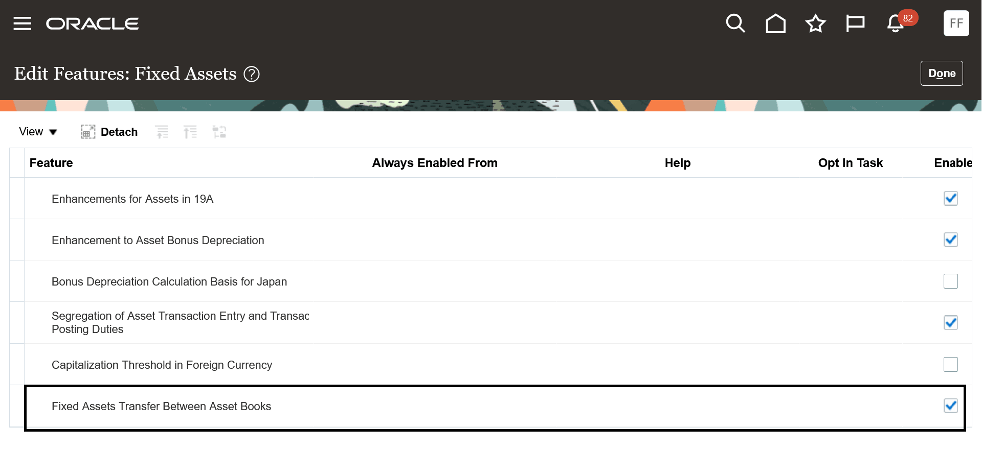

有効化のステップ
この機能を有効にするには、オプトインUIを使用します。 手順は、この文書の「新機能のオプションの取込み」の項を参照してください。
オファリング: 財務 オプションでなくなるバージョン: 更新26A
財務の「資産台帳間の固定資産振替」のオプト・インを使用して、この機能を有効にします。 リリース26Aから、この機能は有効にするオプションではなくなります。
オファリング: 財務更新26Aからオプションなし
- Financialsの「資産台帳間の固定資産振替」のオプトインを使用して、この機能を有効にします。
- 「設定および保守」>「財務」>「機能の変更」>「固定資産」>「機能の編集」 「資産台帳間の固定資産振替」 Financialsの機能。

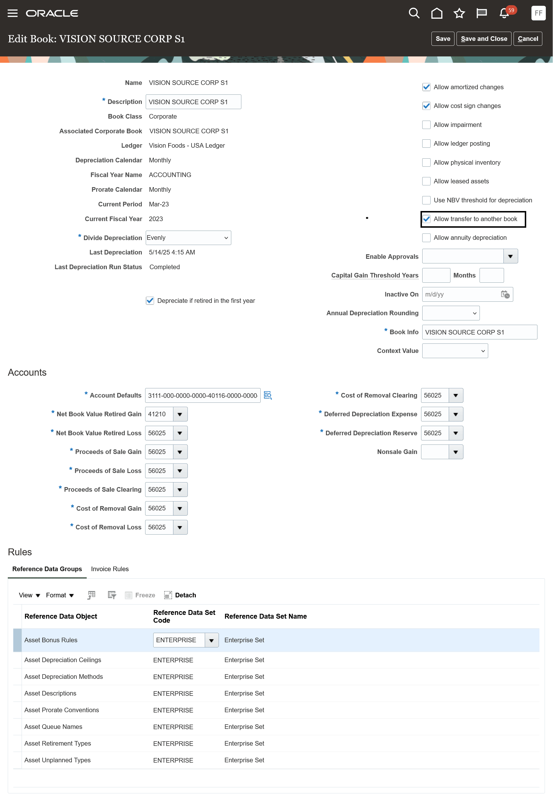

「設定および保守」->「資産台帳の管理」->「別の台帳への転送の許可」オプションの有効化

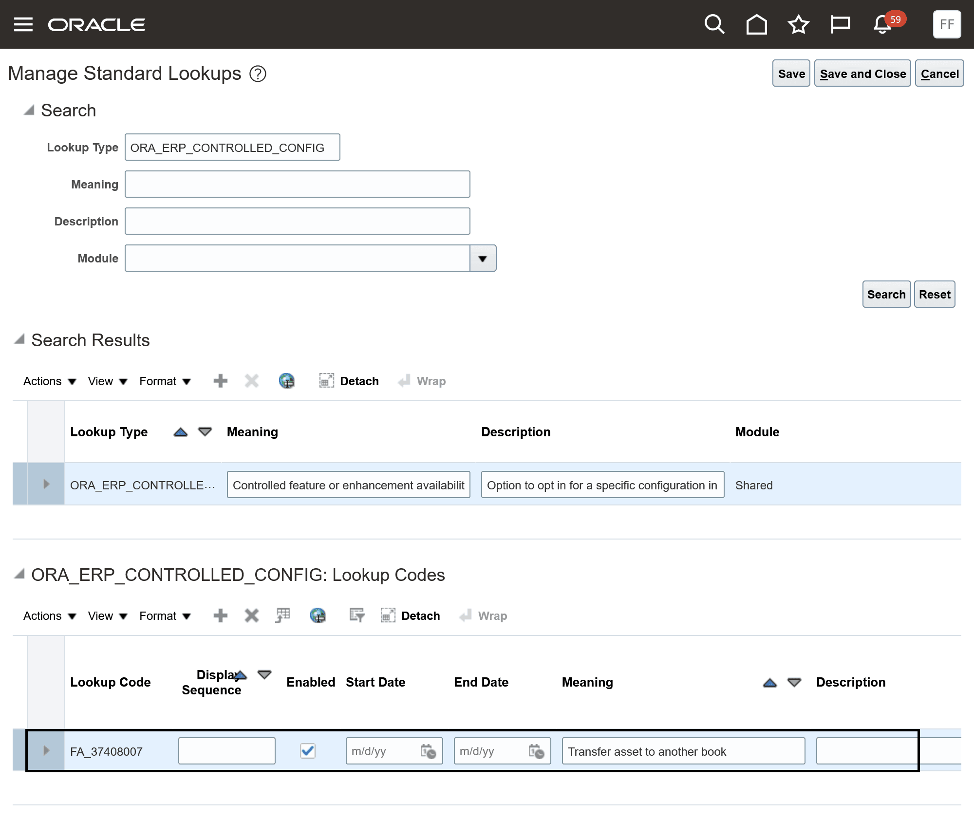

元帳間で資産を転送するための参照を使用可能にします
- 「設定および保守」で、「標準参照の管理」タスクを検索して移動します。
- 参照タイプの検索 - 'ORA_ERP_CONTROLLED_CONFIG'.
- 参照コードとして「FA_37408007」と入力します。
