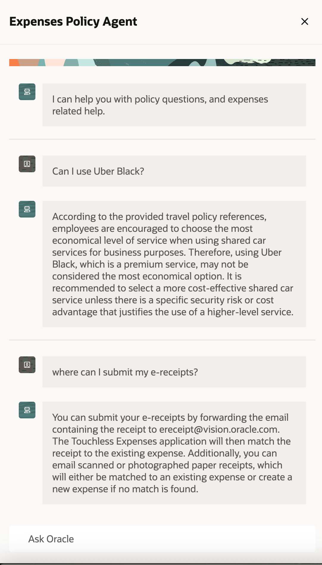

経費ポリシー・エージェントを使用して、従業員からのポリシー質問に対処します。 経費マネージャは、組織の出張および支出ポリシーをアップロードでき、従業員は経費ポリシー・エージェントを使用して、これらのポリシーに関連する質問に対するコンテキスト依存の回答を取得できます。 この機能は、J.P. Morganコーポレート・カードでTouchless Expensesを使用している顧客のみが使用できます。 これにより、従業員は、ビジネス経費が発生する前に企業のポリシーを理解し、経費発行要件を認識できます。
経費ポリシー・エージェントがポリシーおよびアプリケーションの質問に回答
経費ポリシー・エージェントが経費ポリシーおよびアプリケーション関連の質問に回答

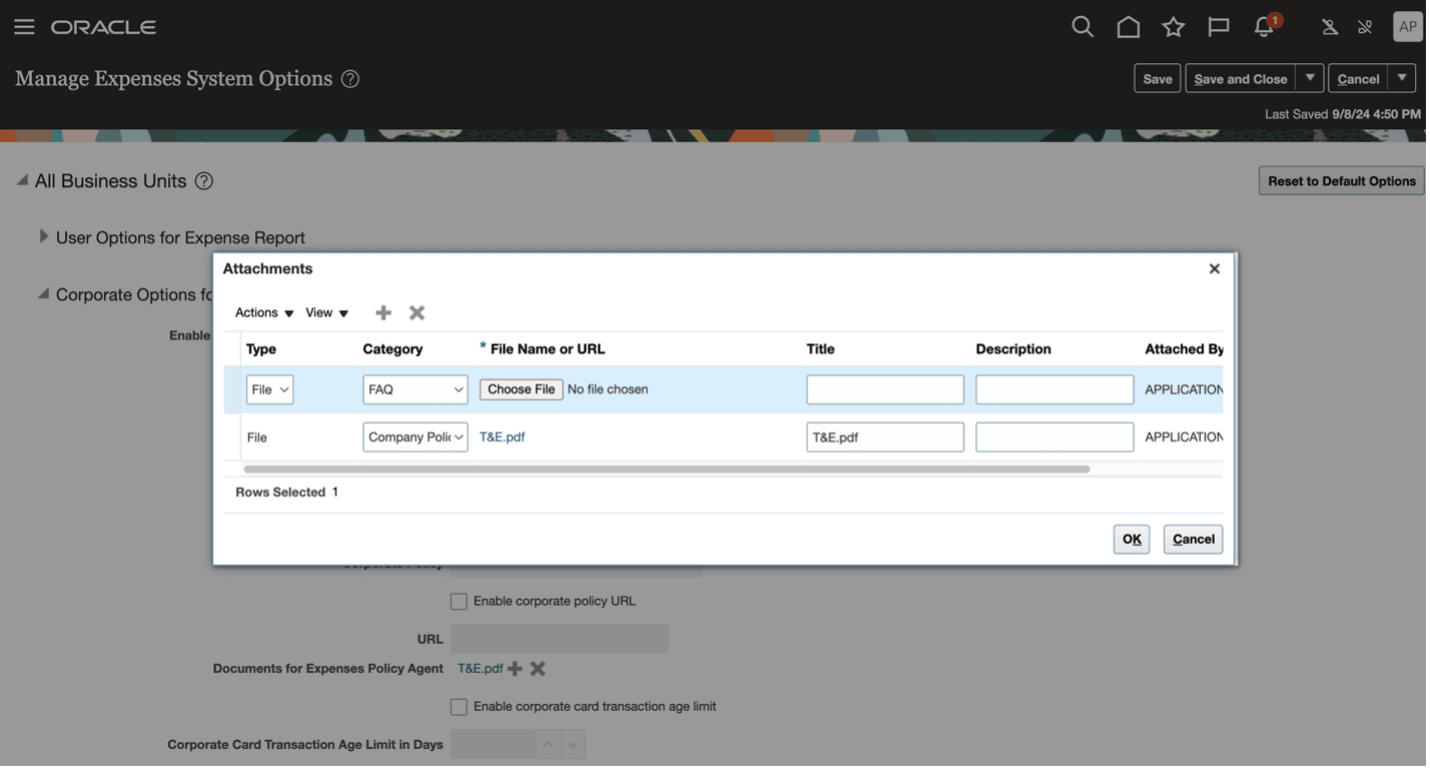

有効化のステップ
経費ポリシー・エージェントを開始するには、少なくとも1つの文書をアップロードする必要があります。 その方法は次のとおりです。
  1. 「Setup and Maintenance(設定および保守)」へのアクセス権を持つユーザーとしてログインします。
  2. 「設定および保守」で、「経費システム・オプションの管理」を検索します。
  3. 「経費ポリシー・エージェントのドキュメント」に移動し、必要に応じてポリシーおよびFAQドキュメントをアップロードします。
  4. 変更を保存します。
 「経費システム・オプションの管理」ページの「経費ポリシー・エージェント」オプション

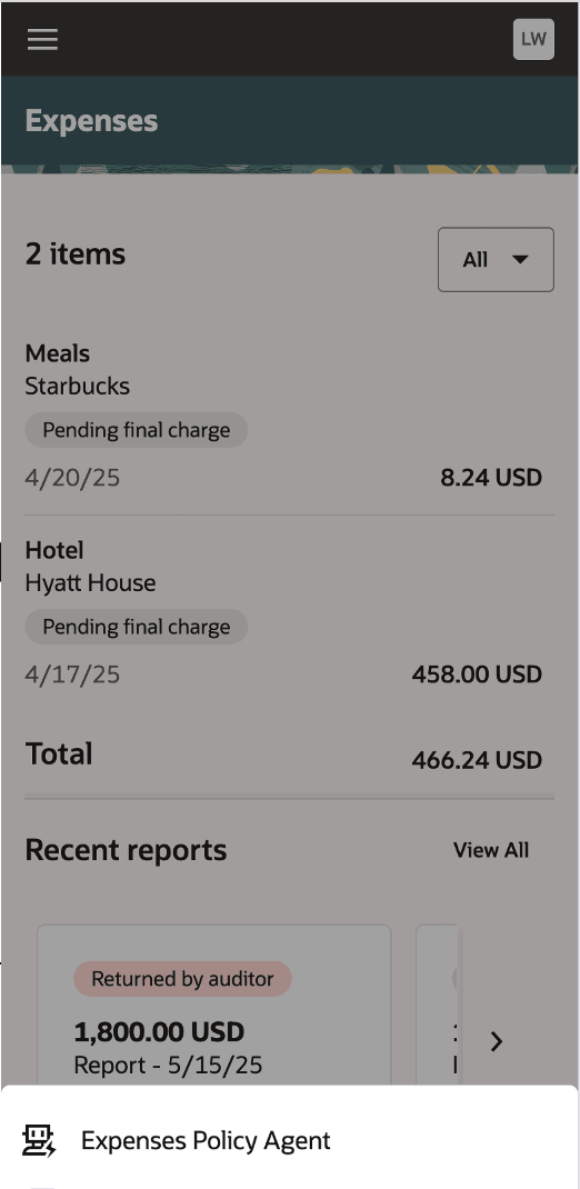

ドキュメントがアップロードされると、アプリケーションのオーバーフロー・メニューでTouchless Expensesユーザーが「経費ポリシー・エージェント」オプションを使用できるようになります。
タッチレス経費ナビゲーションの経費ポリシー・エージェント
