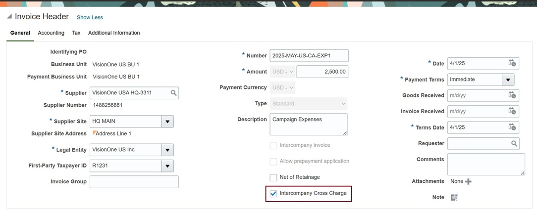

- 「請求書ヘッダー」ページの「関係会社間クロス請求」チェック・ボックスを使用して、クロス請求する必要がある請求書を識別します。 計上されると、会社間処理のために会社間文書準備で請求書データが使用可能になります。
関係会社間クロス請求チェックボックス

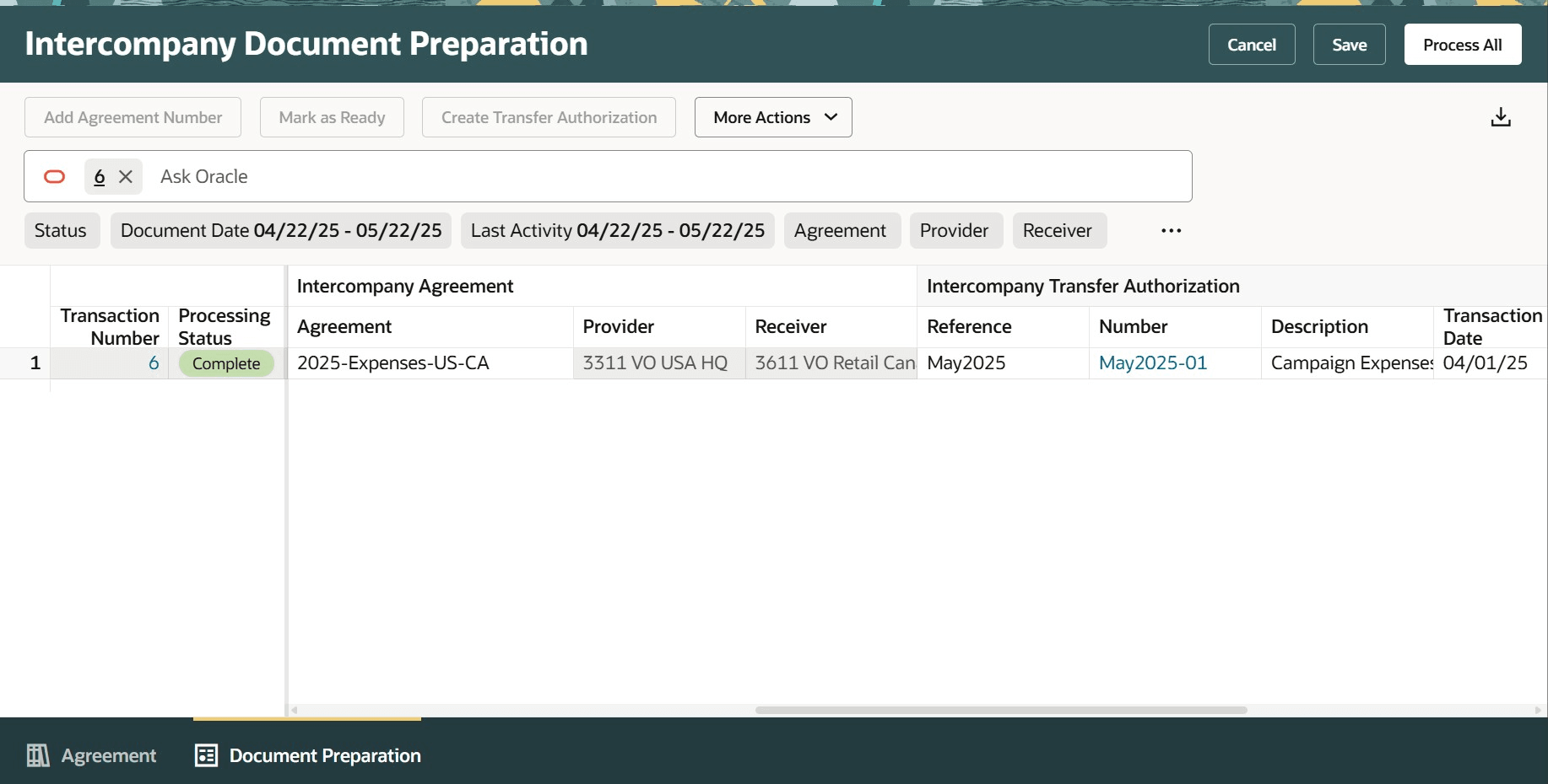

- 会社間文書準備で会社間契約を相互賦課明細にリンクして、受取人を割り当てます。
- 会社間振替承認を生成し、プロセスを続行して複数層会社間操作で会社間トランザクションを作成します。
ドキュメント準備
