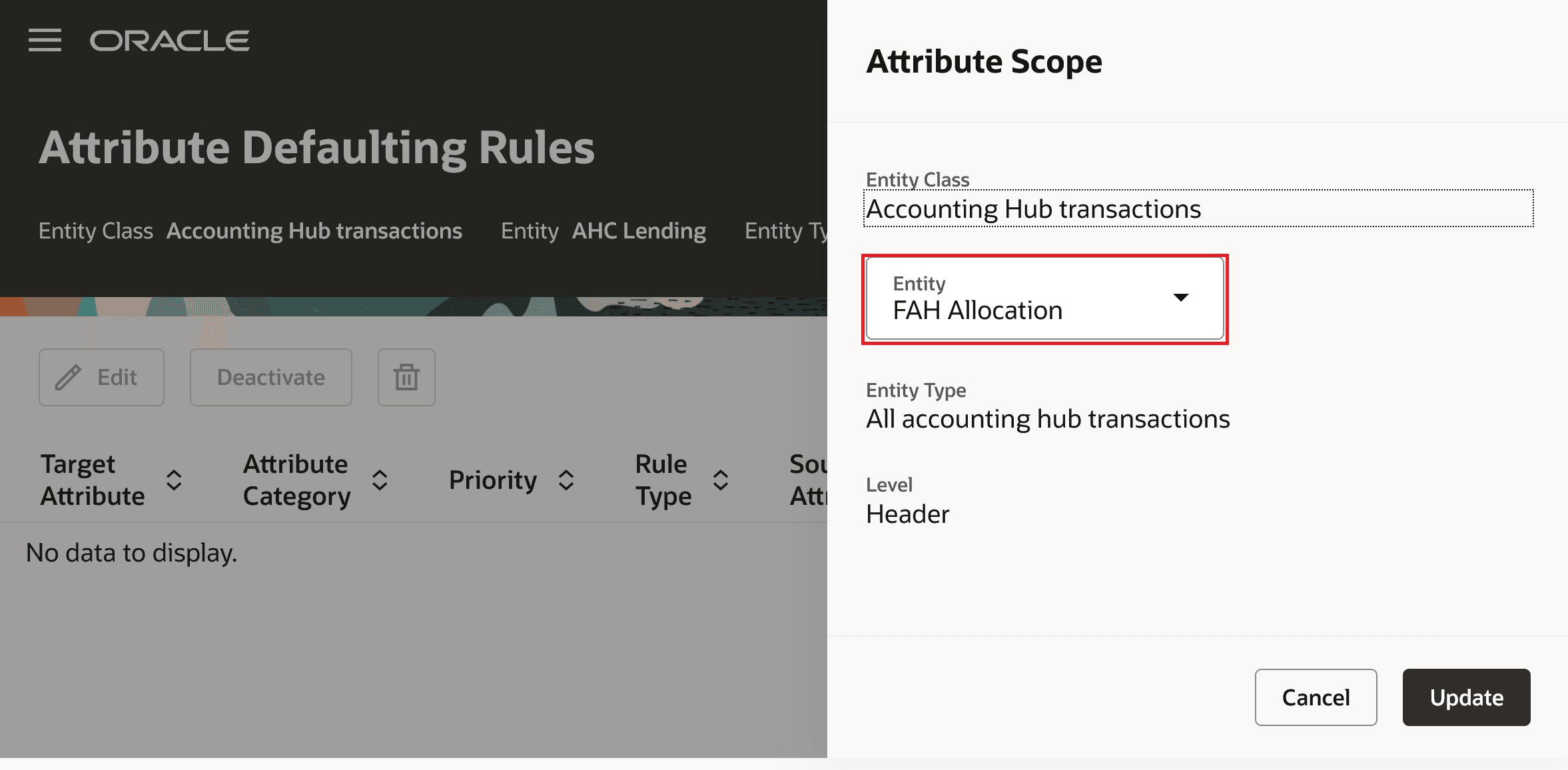

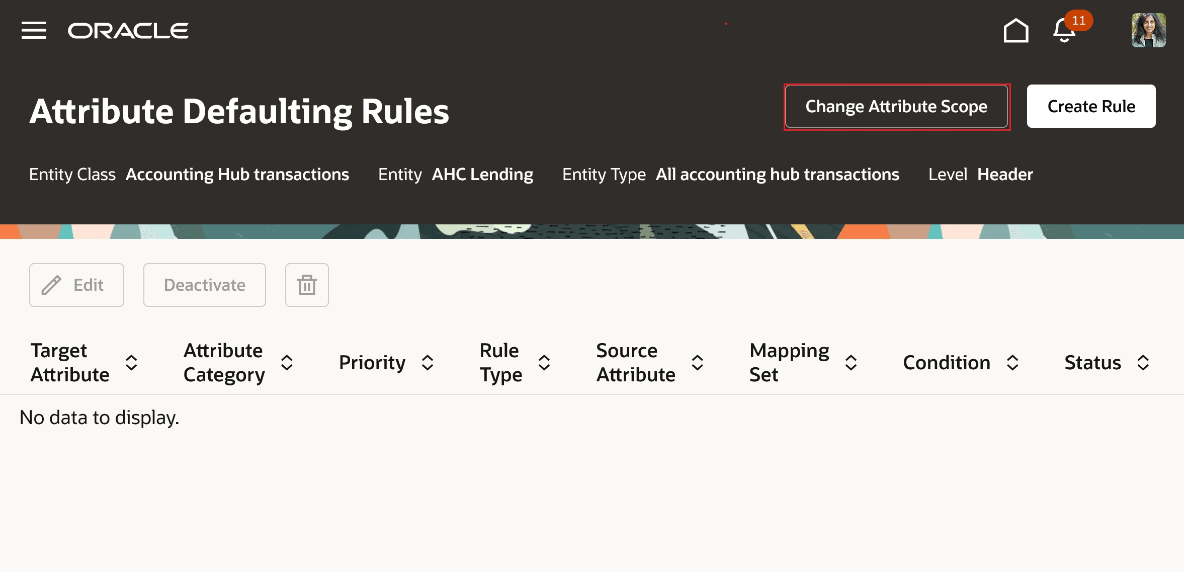

  2. 「属性デフォルト・ルール」ページで、属性スコープを変更し、「エンティティ」フィールドで補助元帳アプリケーションを選択します。スコープの変更
    スコープの変更
    スコープの選択
    スコープの選択

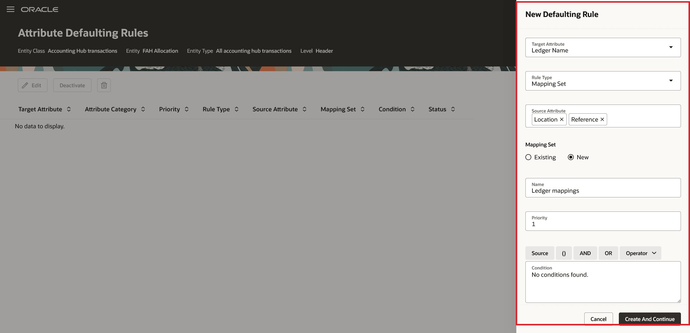

  3. ターゲット属性「元帳名」、「ソース属性事業所と参照」およびルール・タイプ「マッピング・セット」を選択して、新しいデフォルト・ルールを作成します。マッピング・セットをルール・タイプとして新規ルールを作成します。

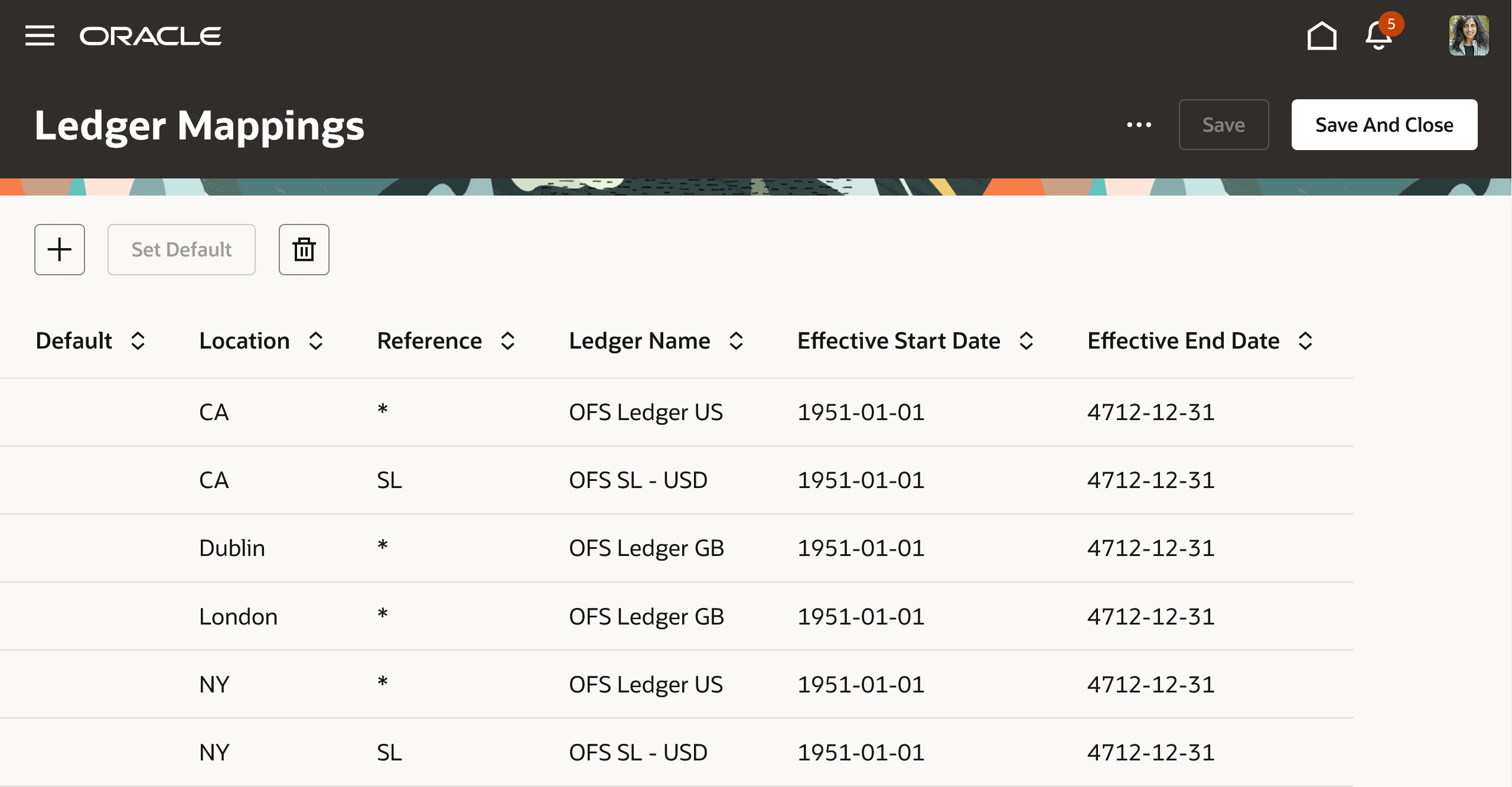

  4. 事業所と参照の組合せごとに有効な元帳を入力してください。 明示的なマッピングが定義されていない場合に、アスタリスク(*)を使用して「任意の値」を指定します。
次の例では、事業所がCAで、参照が取引のSLの場合、元帳はOFS SLになります - USD. 事業所がCAで、参照がSLでない場合は、元帳はOFS Ledger USになります。 ロケーションがダブリンの場合、参照値に関係なく、元帳はOFS Ledger GBになります。
属性マッピング・セット
属性マッピング・セット

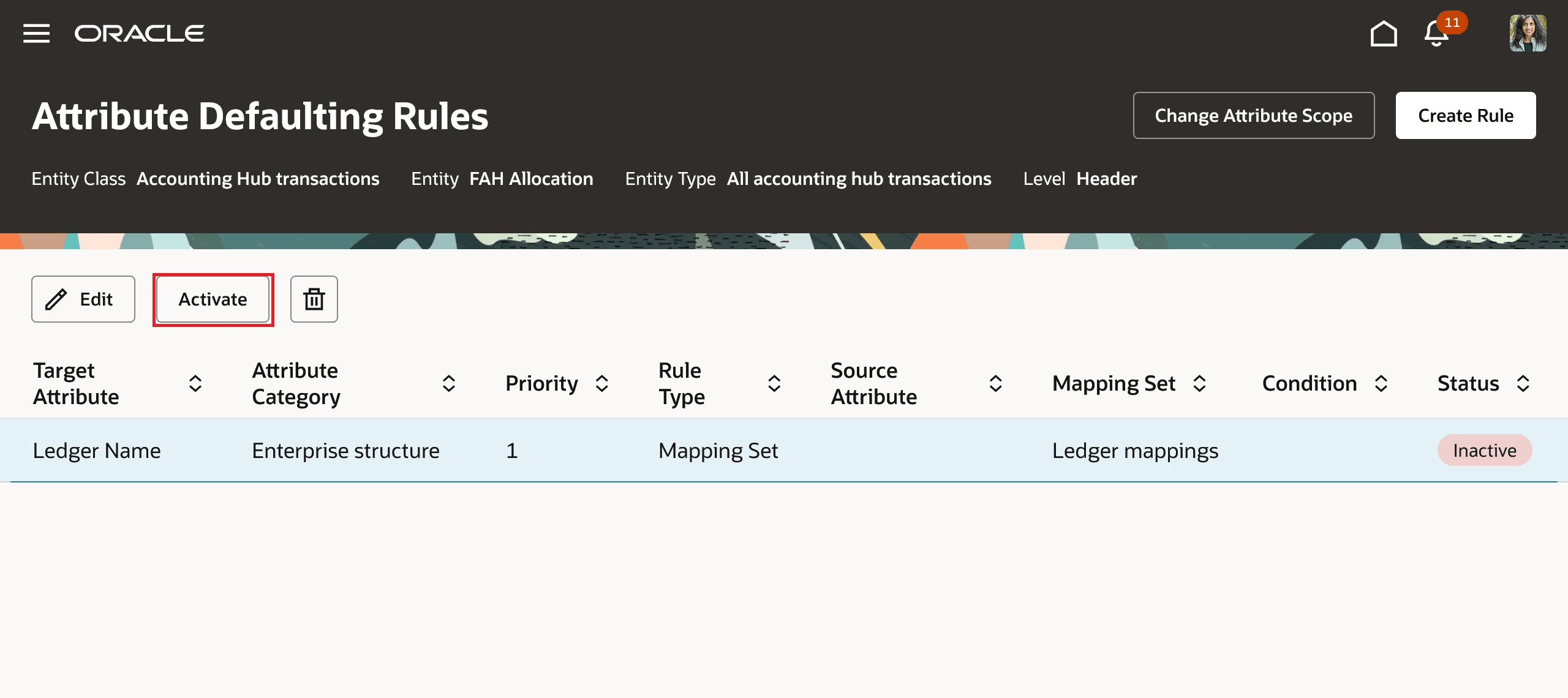

  1. 「会計トランザクションのインポート」プロセスでマッピングを適用する前に、マッピングを保存し、「属性デフォルト・ルール」ページでルールをアクティブ化します。属性デフォルト・ルールのアクティブ化
    属性デフォルト・ルールのアクティブ化
