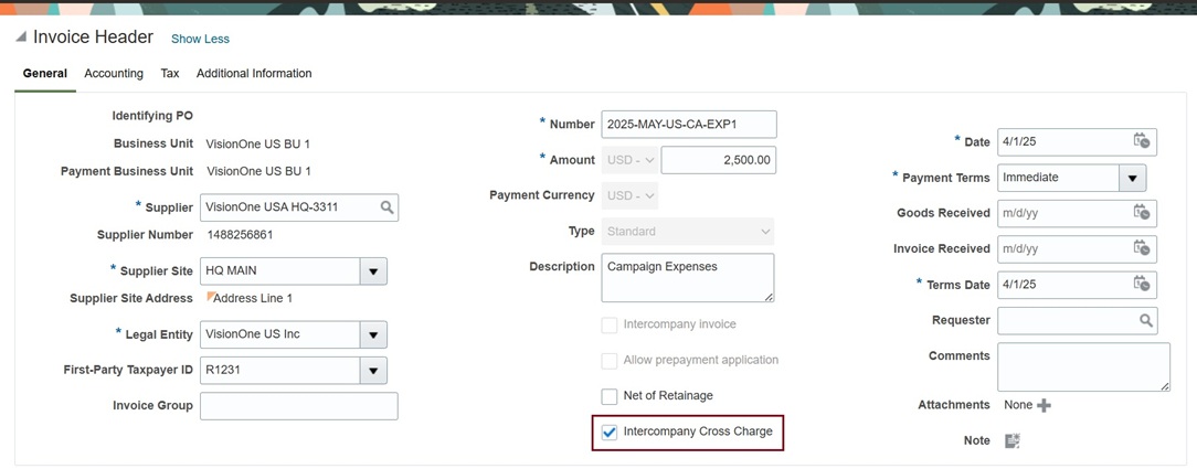

- 「請求書ヘッダー」ページの「関係会社間クロス請求」チェック・ボックスを使用して、クロス請求する必要がある請求書を識別します。 計上されると、会社間処理のために会社間文書準備で請求書データが使用可能になります。
関係会社間クロス請求チェックボックス
