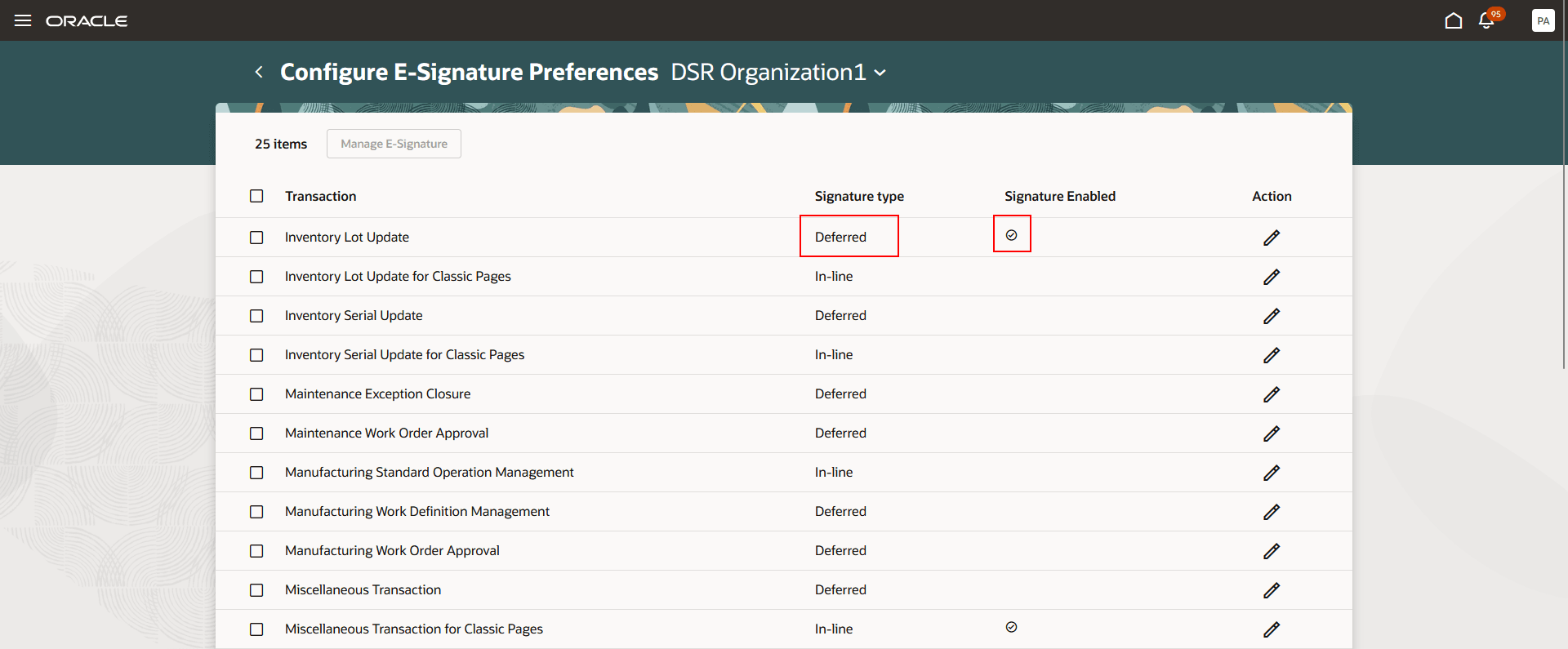

電子シグネチャ・プリファレンスの構成
「電子シグネチャ・プリファレンスの構成」ページを使用して、組織の電子シグネチャを有効にできます。 この設定ページで、7つのRedwood在庫トランザクションの電子シグネチャ機能を使用可能にできるようになりました。 電子シグネチャを有効にした後は、これらのトランザクションを処理する前に承認する必要があります。
現在の設定で使用されるトランザクション名は新しいRedwoodフローに対して保持されますが、既存のADFフローの名前は、新しいRedwoodトランザクションと区別するために「クラシック・ページ」サフィクスで変更されています。
さらに、インライン承認モードと遅延承認モードのいずれかを選択できる新しいオプションが導入されました。 この選択は、Redwoodトランザクションにのみ適用されます。
電子レコードおよび電子シグネチャでサポートされている在庫トランザクション:
Redwood在庫トランザクション ADF在庫トランザクション
在庫ロット更新 クラシック・ページの在庫ロット更新
在庫シリアル更新 クラシック・ページの在庫シリアル更新
その他トランザクション クラシック・ページのその他取引
棚入 クラシック・ページの棚入
受入 クラシック・ページのレシート
受入トランザクション訂正 クラシック・ページの取引訂正の受領
出荷確認 クラシック・ページの出荷確認
電子シグネチャ・プリファレンスの構成

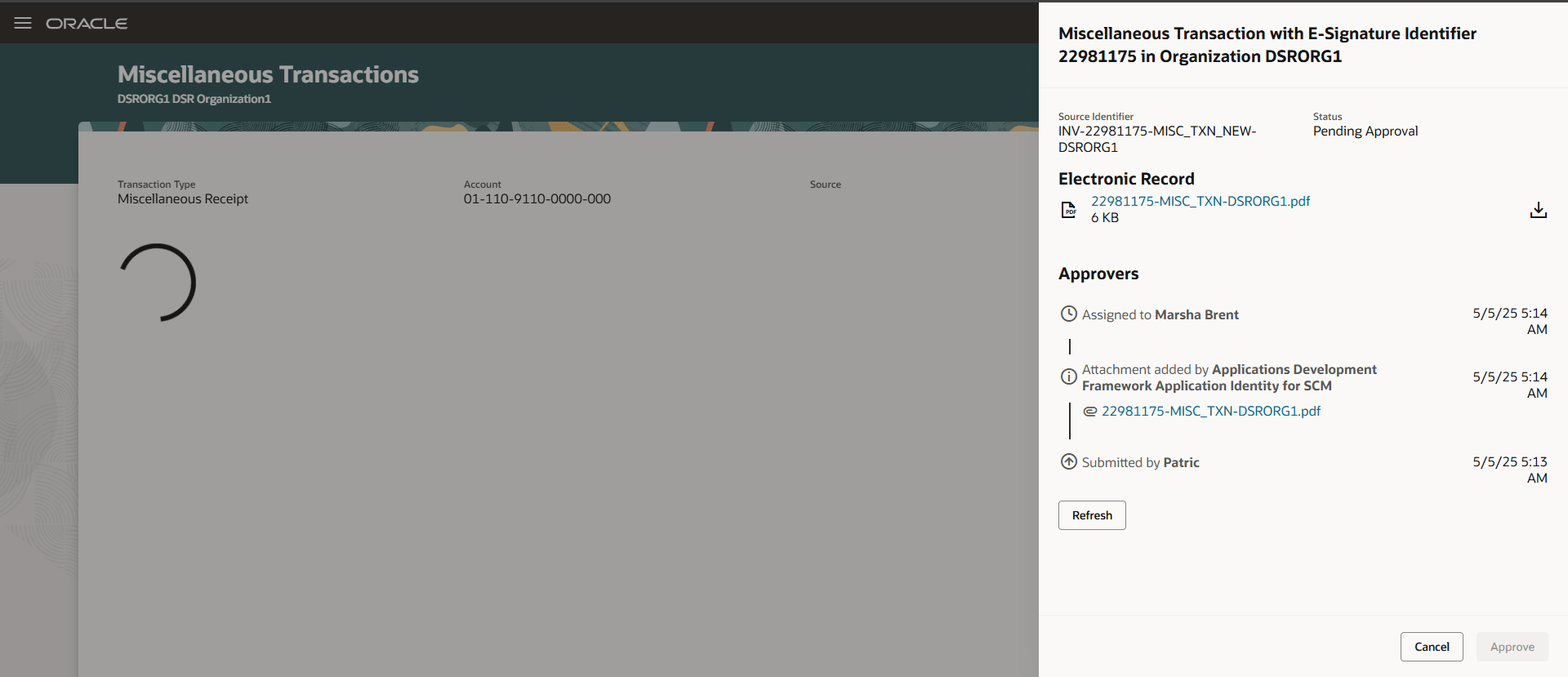

1. インライン・モードのトランザクション: 組織は、インライン・シグネチャ・タイプで電子シグネチャを使用するように構成されている場合、トランザクション承認フローは次のように進みます:
送信フロー
トランザクション・ページのプライマリ・アクション・ボタンのラベルは、「承認のために送信」に変更されます。
承認のために発行
承認のために発行
ユーザーが「承認のために送信」をクリックすると、パネル・ドロワーが表示されます。 このパネル・ドロワーには、次のようなトランザクションに関連する詳細情報が表示されます:
  • 電子シグネチャ詳細
  • ソース識別子
  • 電子PDFレコードのプレビューまたはリンク
  • 承認者リストとその現在のステータス
  • その他のサポート・トランザクション情報
インライン・パネル・ドロワー
インライン・パネル・ドロワー
承認処理
指定された承認者に承認通知が送信されます。
トランザクションを開始するユーザーは、パネル・ドロワーの「リフレッシュ」をクリックして、承認ワークフローの最新ステータスをリアルタイムで更新および表示できます。

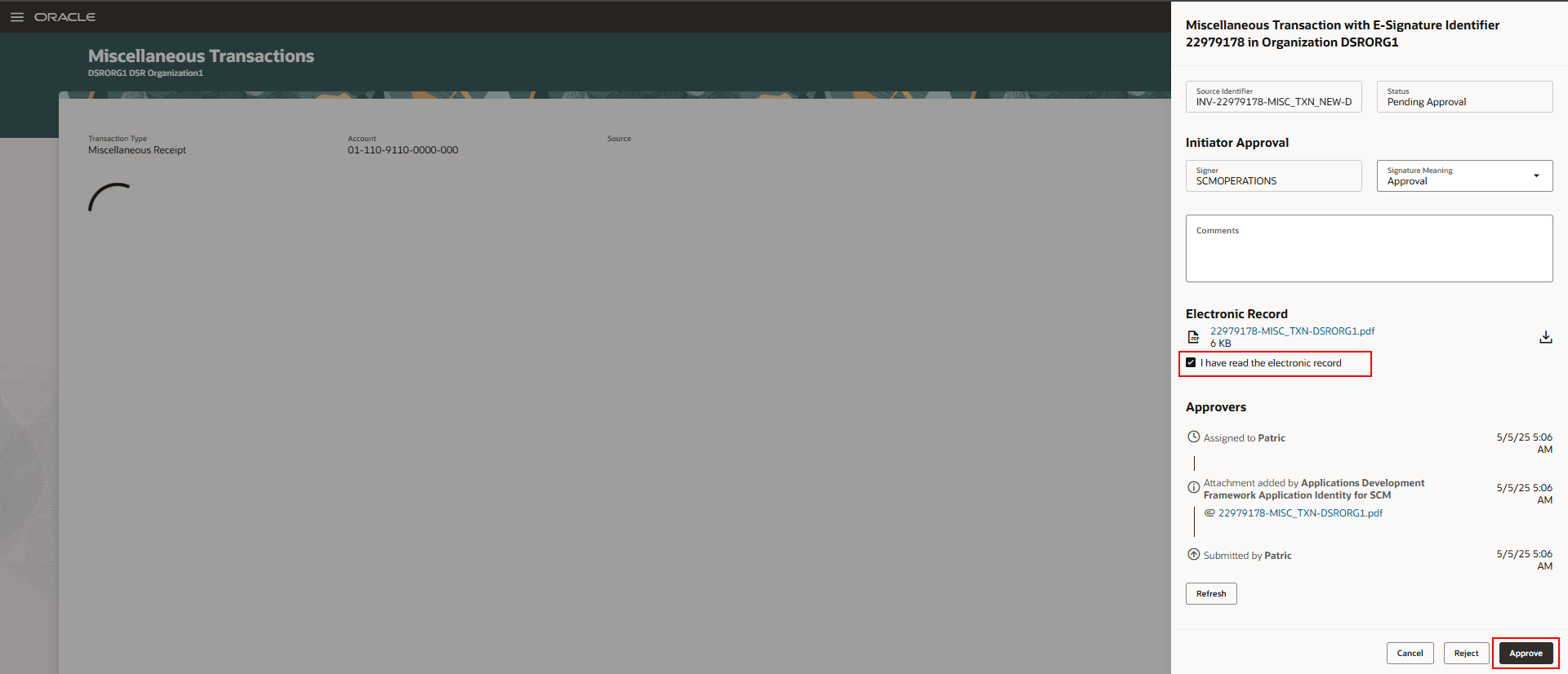

承認者通知
承認者としてのイニシエータ
トランザクションの開始者が承認者の1人として含まれている場合:
  • 承認パネル・ドロワーに確認チェック・ボックスが表示されます。
  • イニシエータは、トランザクションをレビューおよび承認したことを示すために、このボックスにチェックマークを入れる必要があります。
  • 「承認」ボタンは、このチェック・ボックスが選択されるまで無効のままであり、承認を提供する前に確認を強制します。
イニシエータは、唯一の承認者または指定された承認者のいずれかです
イニシエータは単独承認者または指定承認者のいずれかです

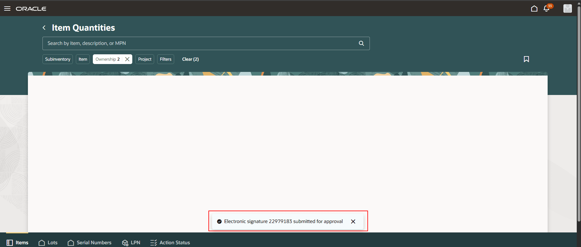

2. 遅延モード取引: シグネチャ・タイプが「遅延」として構成されている場合、動作は次の点で異なります:
送信フロー
  • メイン・アクション・ボタンのラベルは「承認のために送信」です。
  • このボタンをクリックすると、次のようになります:
    • トランザクションに対して生成された電子シグネチャIDを示すトースト通知が表示されます。
    • このIDは、トラッキングまたは監査の目的で参照できます。
遅延モードのトースト・メッセージ
遅延モードのトースト・メッセージ

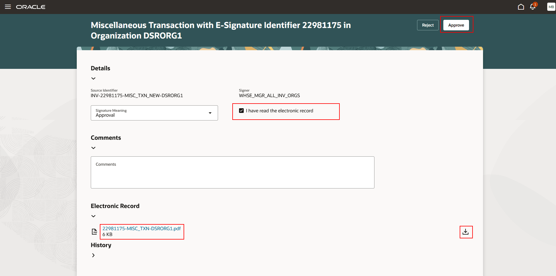

3. 承認通知および処理: 承認者は、ワークリストを介して保留中の承認リクエストにアクセスできます。 承認リクエストを開くと、次の情報が表示されます:
  • 電子シグネチャ詳細
  • ソース識別子
使用可能なアクション: 承認者は、このインタフェースから直接「承認」または「否認」リクエストを選択できます。 そのアクションによって、システム・ステータスが適切に更新され、ダウンストリーム・ワークフローがトリガーされます。
承認者通知
承認者通知

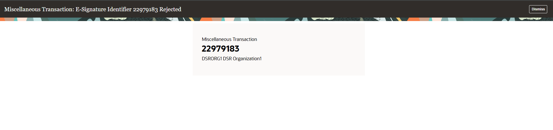

開始者による否認処理: イニシエータが承認者でもあるシナリオでは、イニシエータには次のオプションがあります:
  • トランザクションを承認しない場合は、「否認」ボタンをクリックします。 これにより、電子レコードが「拒否済」ステータスで更新されます。
  • 却下後にこれ以上の承認は処理されません。

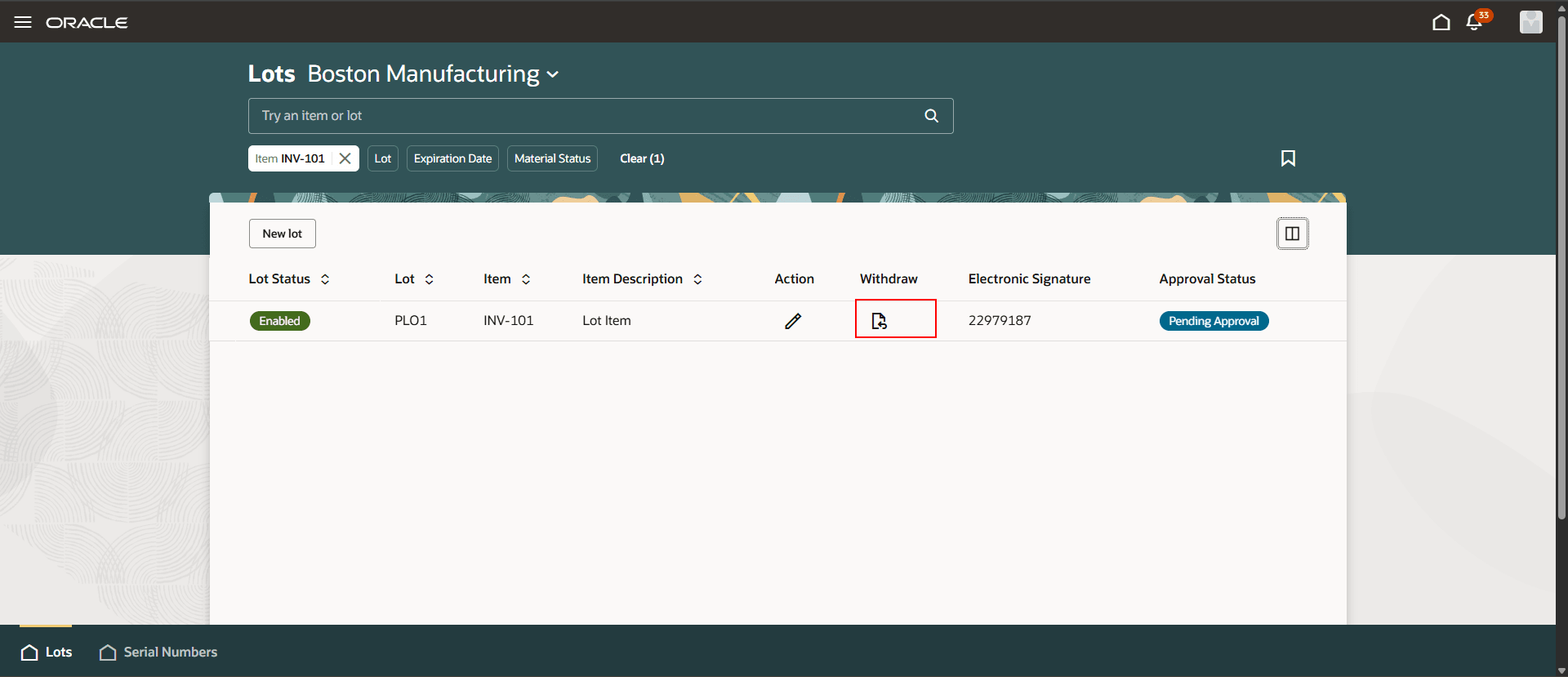

5. 処理の取下げ(遅延モードのみ):
取下げ処理は、遅延シグネチャ・モードで動作している特定のフローでサポートされます:
  • 在庫ロット更新
  • 在庫シリアル更新
  • 出荷確認
条件および使用
  • トランザクションが承認待ちステータスの場合、権限のあるユーザーのみが承認リクエストを取り下げる権限を持ちます
  • これは、次の場合に役立ちます:
    • トランザクションは再送信前に変更が必要です。
    • 承認プロセスが停止しているか、長い遅延が発生しています。
処理の取下げ
処理の取下げ

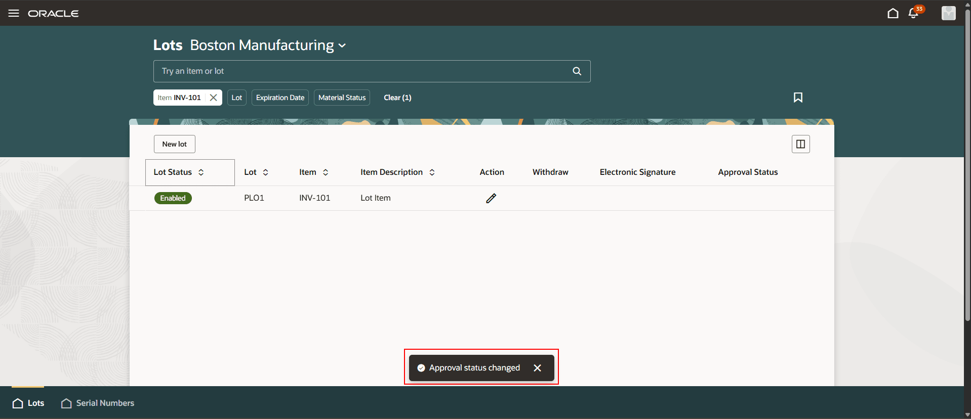

動作
  • 送信後、このようなトランザクションは以下のようになります:
    • 読取り専用モードで引き続き表示できます。
    • ロックされ、取り下げられるまで編集できません。
  • 取下げ処理の実行時:
    • トランザクション承認ステータスがリセットされ、トースト・メッセージによってこれが確認されます。
    • トランザクションは再度編集可能で、必要に応じて承認のために再送信できます。
承認ステータス・リセット
承認ステータス・リセット

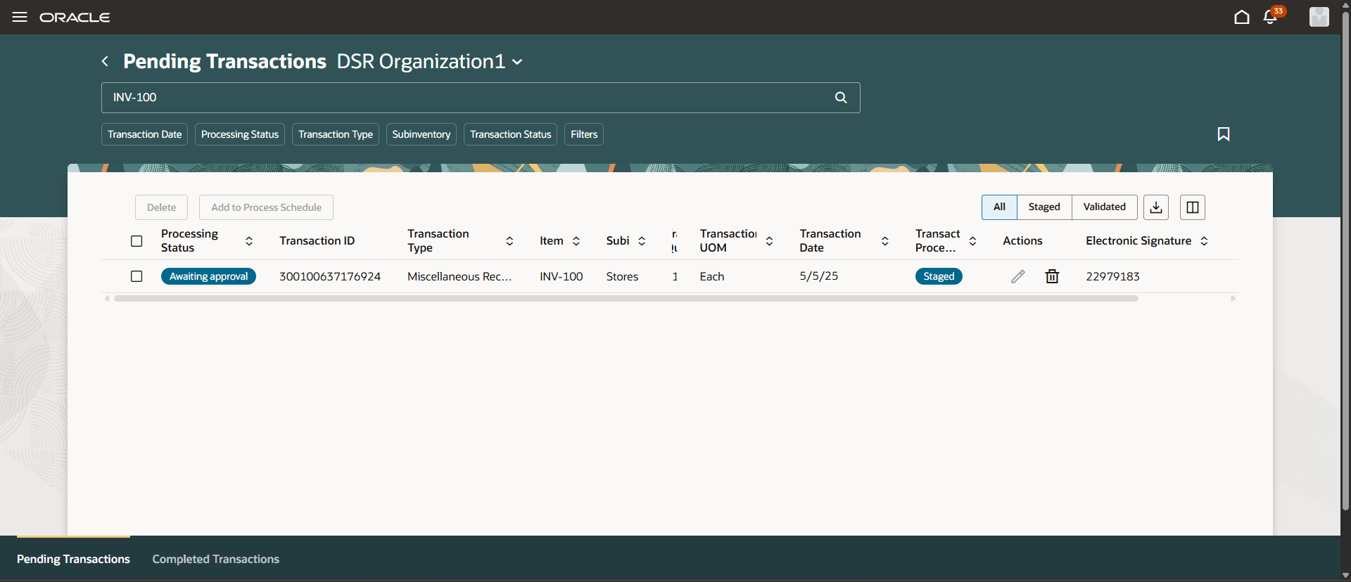

6. 保留トランザクション・ページ: 「保留取引」ページは、遅延その他取引の追跡に使用されます。
「機能と動作」
  • ユーザーは、 遅延署名モードで発行されたすべてのその他取引を表示できます。これらのトランザクションは、処理ステータス「承認待ち」になります。
  • このページのトランザクション:
    • 編集できません。
    • 不要になった場合は削除できます
      • 削除によってトランザクションが取り消されます。
      • 保留中の承認者処理も無効化されます。

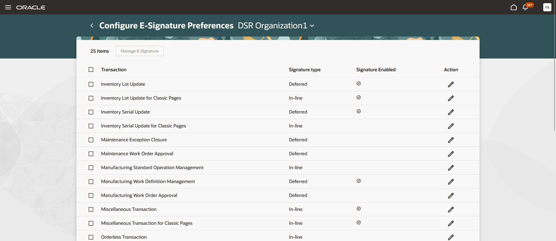

電子シグネチャ・プリファレンスの構成: 「電子シグネチャ・プリファレンスの構成」ページを使用して、組織の電子シグネチャを有効にできます。
この機能を有効または無効にするには、次のステップを実行します:
  1. 「設定および保守」作業領域で、「電子シグネチャ・プリファレンスの構成」タスクを検索して選択します。
  2. 新規組織を追加するか、既存の組織を選択します。
  3. 「編集」アイコンをクリックし、「Signature Enabled」ボックスを選択して、適切な「Signature Type」を選択します。
  4. チェック・マーク・アイコンをクリックして変更を保存します。
  5. 複数のトランザクションまたはすべてのトランザクションの電子シグネチャを一度に有効化または無効化するには、「電子シグネチャの管理」アクションを使用します。
電子シグネチャ・プリファレンスの構成
電子シグネチャ・プリファレンスの構成
