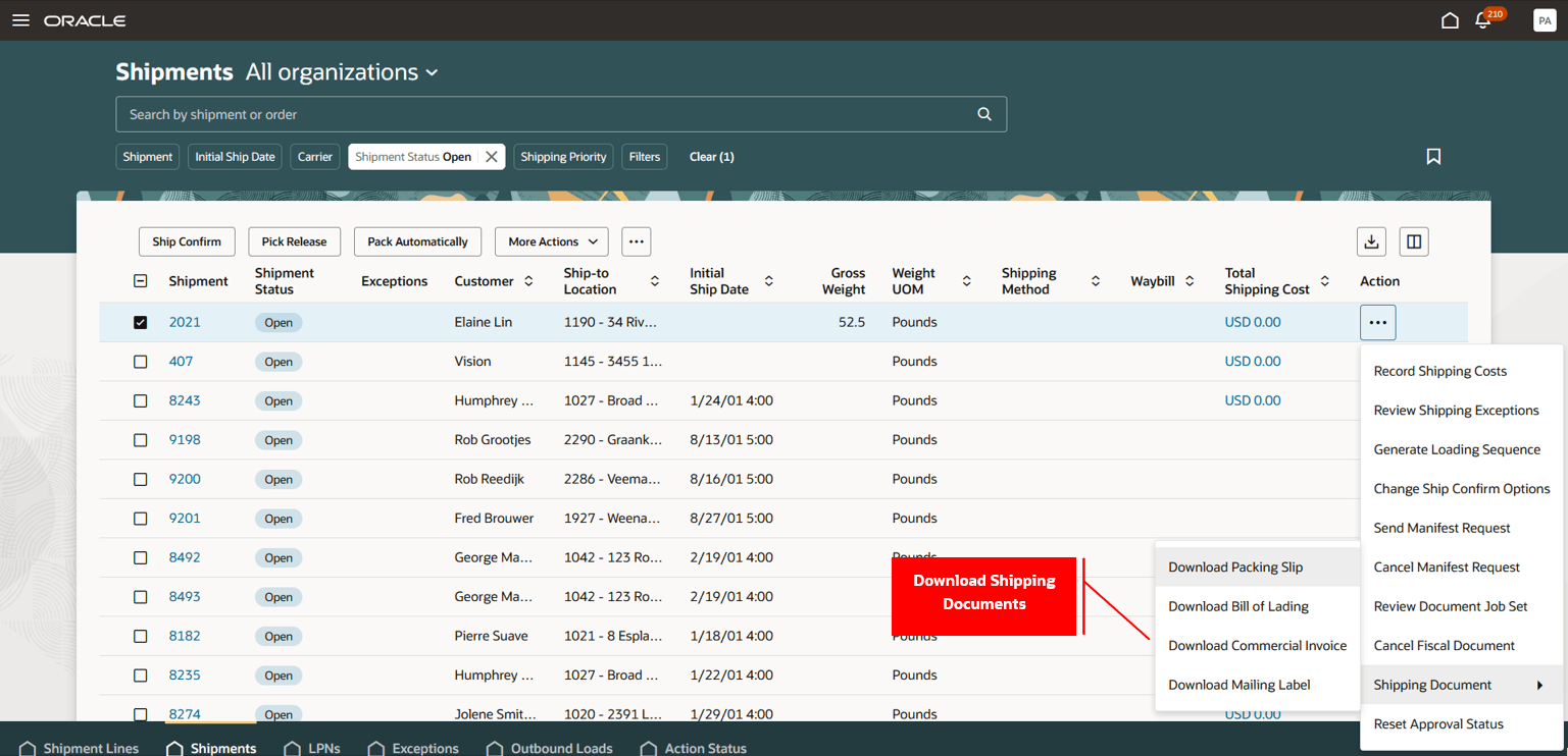

出荷文書を生成する手順は、次のとおりです:
- 「アウトバウンド出荷」タスクを使用して「出荷」ページにナビゲートします。
- 目的の出荷の「アクション」列で、「三点」をクリックします。
- 「出荷文書」アクション・グループを選択し、ダウンロードするドキュメントを選択します。
使用可能なドキュメントは次のとおりです:
- パッキング・スリップ
- 船荷証券
- 商用請求書
- 郵送ラベル
選択した文書がローカル・マシンにダウンロードされます。
出荷文書のダウンロード

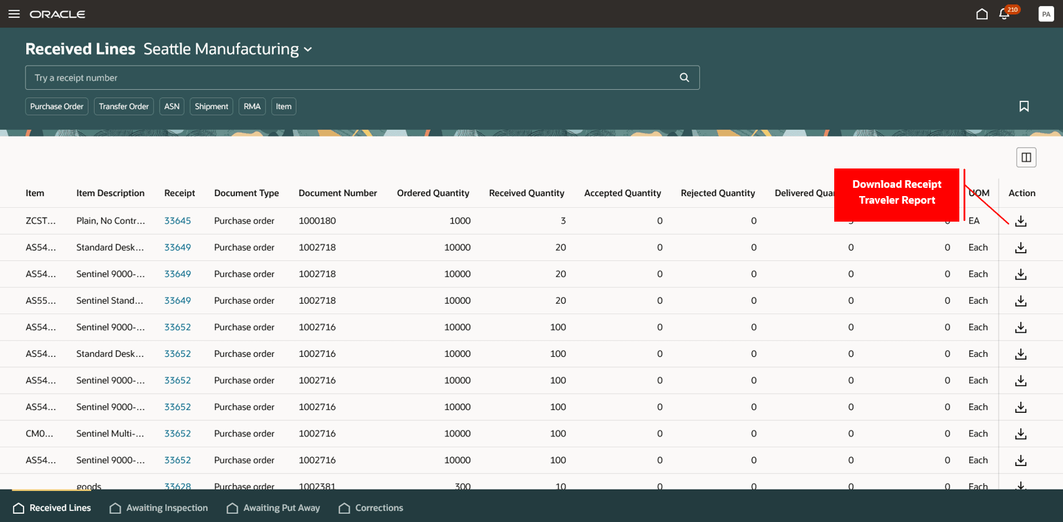

受入伝票レポートを生成する手順は、次のとおりです:
- 「受入済明細」タスクを使用して、「受入済明細」ページにナビゲートします。
- 目的の受信行の「アクション」列で、「ダウンロード」アイコンをクリックします。
- 明細に関連付けられた入金全体に対して入金トラベラ・レポートが生成されます。
受入伝票レポートのダウンロード

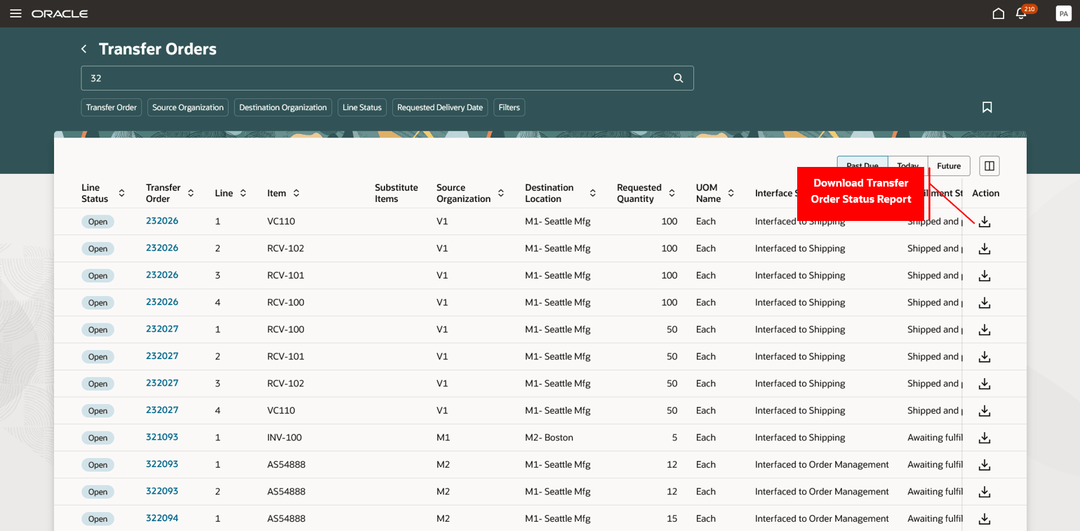

転送オーダー・ステータス・レポートを生成する手順は、次のとおりです:
- 「転送オーダー」タスクを使用して、「転送オーダー」ページにナビゲートします。
- 目的の転送オーダー明細の「処理」列で、「ダウンロード」アイコンをクリックします。
- レポートには、選択した明細と同じ品目、ソース組織および搬送先組織のすべての明細のステータスが含まれます。
転送オーダー・ステータス・レポートのダウンロード

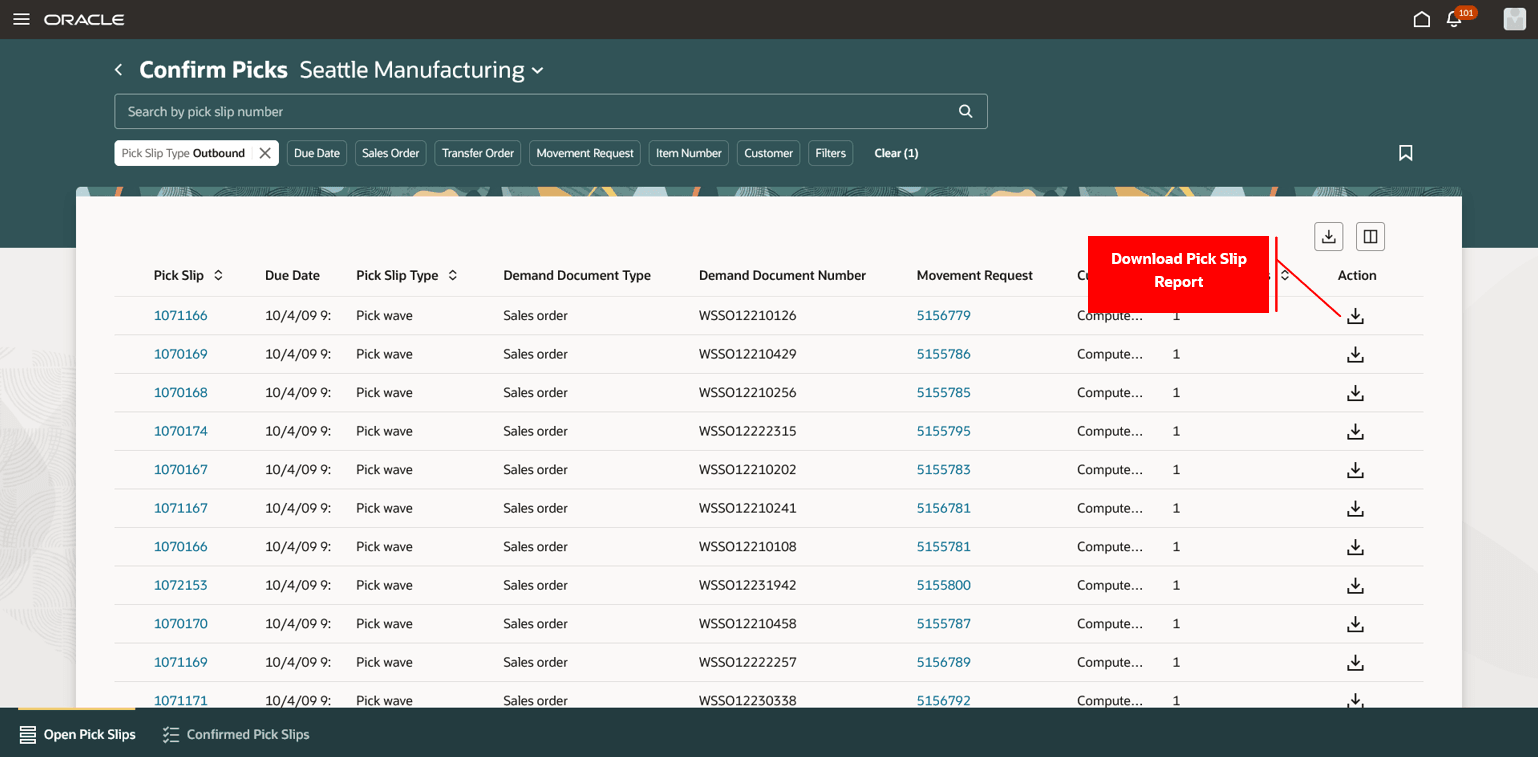

ピック・スリップ・レポートを生成する手順は、次のとおりです:
- 「ピック・スリップの確認」タスクを使用して、「ピッキングの確認」ページにナビゲートします。
- 目的のピック・スリップの「アクション」列で、「ダウンロード」アイコンをクリックします。
- 選択したピック・スリップ番号のレポートが生成されます。
ピック・スリップ・レポートのダウンロード
