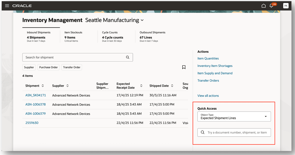

特定の出荷、受入またはその他の在庫オブジェクトに関する情報を検索する場合は、そのオブジェクトに関する情報をできるだけ早く表示するページに移動する必要があります。 この更新の前に、Oracle Fusion Cloud Inventory ManagementのRedwoodランディング・ページを使用している場合は、特定のページ・リンクを使用してオブジェクト・ページにナビゲートし、オブジェクトを検索し、最後にオブジェクトを開く必要がありました。 特定のオブジェクトを直接検索し、Redwood Inventory Managementランディング・ページからオブジェクト・ページに自動的に移動できるようになりました。
「Redwood Inventory Managementランディング」ページ内に、新しいクイック・アクセス・リージョンが導入されました。 「クイック・アクセス」リージョンでは、オブジェクトのコンテキスト内の特定のページに直接ナビゲートできるため、ナビゲーションが合理化されます。 たとえば、インバウンド出荷明細を表示するには、「予想出荷明細」オブジェクト・タイプを選択し、特定の文書番号で検索できます。 「クイック・アクセス」リージョンでは、ナビゲーション・フローの追加ステップをなくすことで、オブジェクト検索ページに効率的にナビゲートできます。

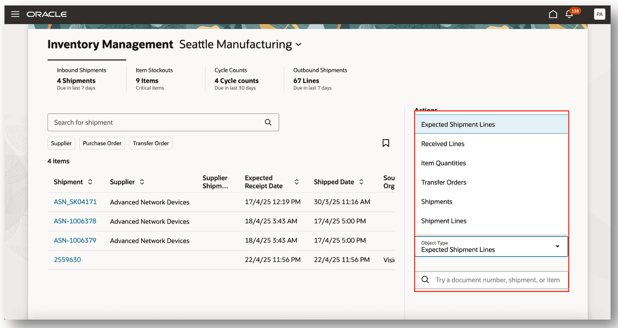

クイック・アクセス・リージョン
「クイック・アクセス」リージョンで使用可能なオブジェクト・タイプは次のとおりです:
- 予想出荷明細
- 「Redwood予定出荷明細」ページに移動
- 文書番号、出荷または品目で検索
- 受入済明細
- 「Redwood受入要約」ページに移動
- 入金番号で検索
- 品目数量
- 「Redwood品目数量」ページに移動
- 品目、摘要またはMPNで検索
- 転送オーダー
- 「Redwood転送オーダー」ページに移動
- 転送オーダーまたは組織名で検索
- 出荷
- 「Redwood出荷」ページに移動
- 出荷番号またはオーダー番号で検索
- 出荷明細
- 「Redwood出荷明細」ページに移動
- オーダー番号で検索
クイック・アクセス・オブジェクト型

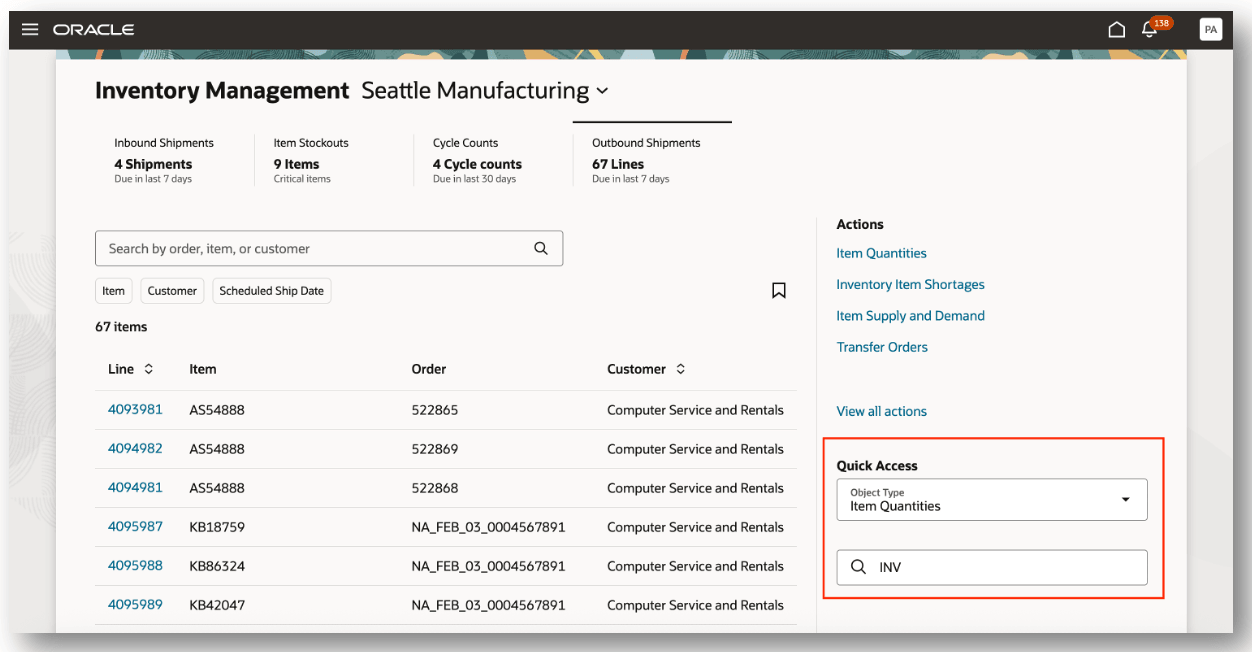

この作業例では、品目数量オブジェクト・タイプのクイック・アクセス・ナビゲーションがどのように機能するかを確認します。 たとえば、「品目数量」オブジェクト・タイプを検索するとします。 ただし、品目の値の一部のみがわかります。 この場合、「次で始まる」の値を入力すると、入力した値で始まる項目が検索結果から返されます。
品目数量の検索

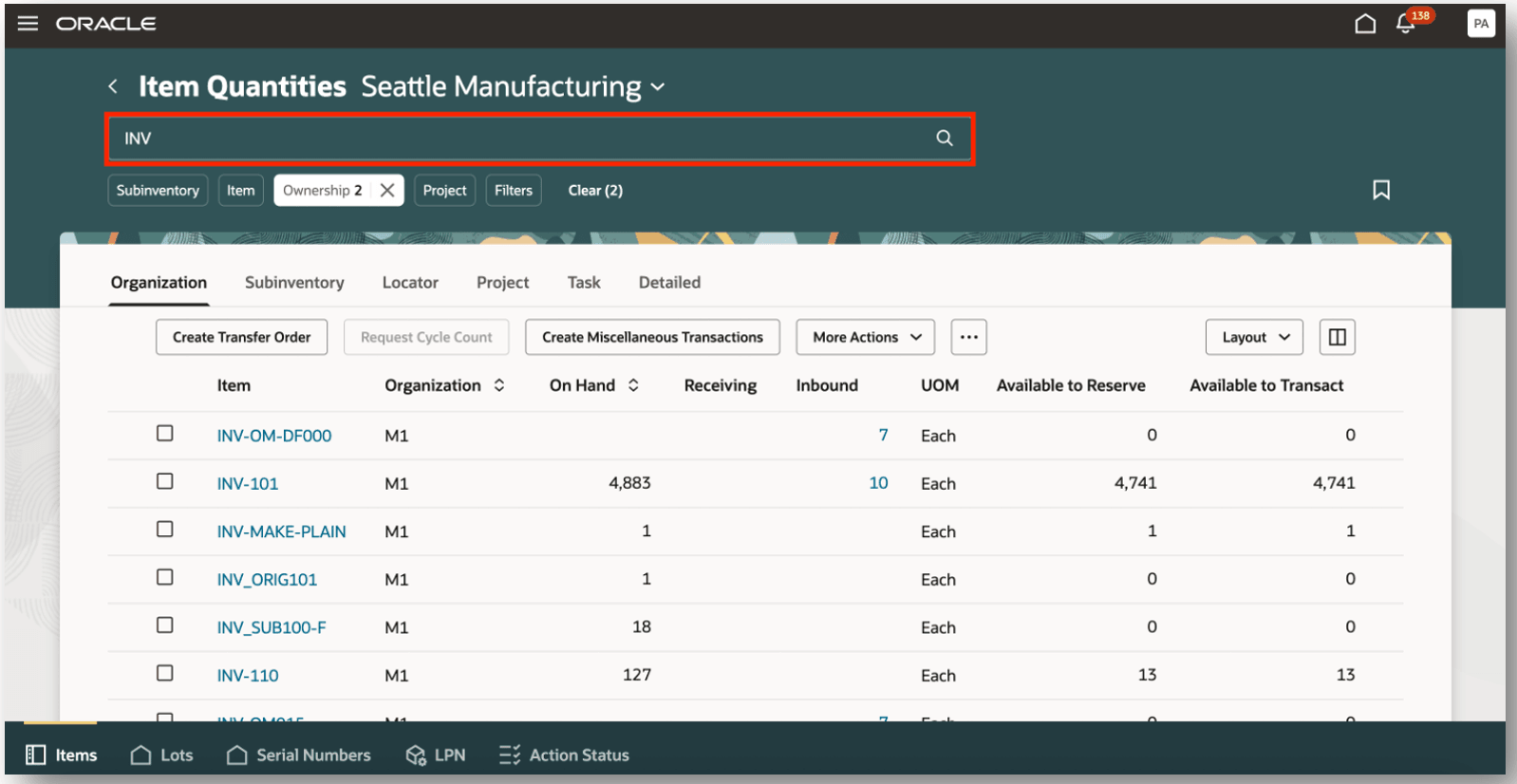

クイック・アクセス検索を起動すると、「品目数量」検索結果ページに直接移動します。 「クイック・アクセス」リージョンに入力した検索基準に応じて、特定の品目または複数の品目の品目数量を表示できます。
品目数量検索結果

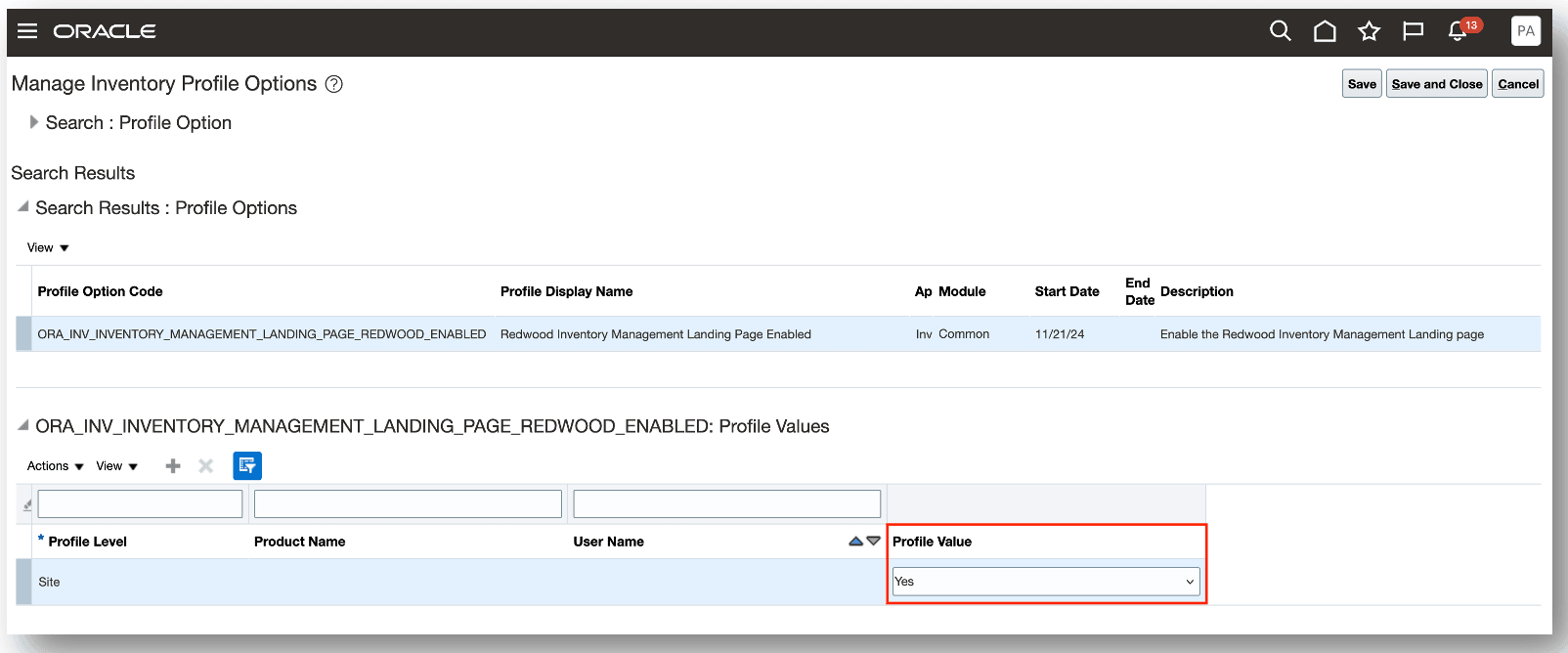

有効化のステップ
この機能を有効または無効にするには、次のステップを実行します:
- 「設定および保守」作業領域で、「在庫プロファイル・オプションの管理」タスクを検索して選択します。
- 「在庫プロファイル・オプションの管理」ページで、ORA_INV_INVENTORY_MANAGEMENT_LANDING_PAGE_REDWOOD_ENABLEDプロファイル・オプション・コードを検索して選択します。
- 「プロファイル値」セクションで、サイト・レベルを「はい」または「いいえ」に設定します。 このプロファイル・オプションのデフォルト値は「いいえ」です。
- はい = 機能を使用可能にします
- いいえ = 機能を使用不可にします
- 「保存してクローズ」をクリックします。 プロファイル値の変更は、ユーザーが次回サインインしたときに反映されます。
在庫プロファイル・オプションの管理
