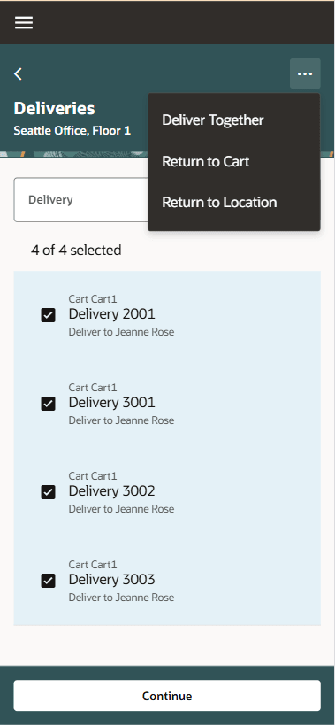

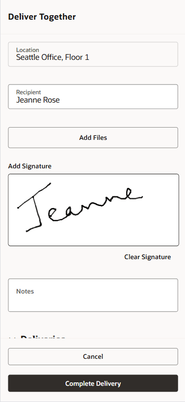

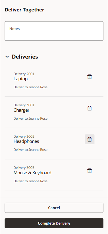

同じ個人または事業所の複数の搬送を完了するには、「配送商品」ページで複数の搬送を選択し、「その他のアクション」アイコンをクリックし、「連携」をクリックします。
複数の搬送を選択して一緒に搬送
複数の搬送を選択して一緒に搬送
「搬送の完了」ボタンを使用して、単一のシグネチャを取得し、配信を完了できます。
搬送をまとめて完了               搬送をまとめて完了               搬送をまとめて完了

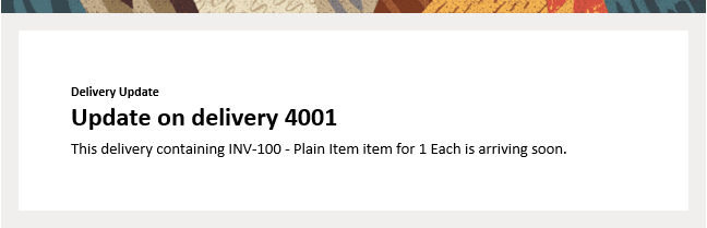

搬送ステータスが「オープン」から「保留中」および「保留中」から「搬送済」に変更されるたびに、EメールまたはSMSを使用して依頼者に通知できます。
電子メール - 搬送更新
電子メール - 搬送更新

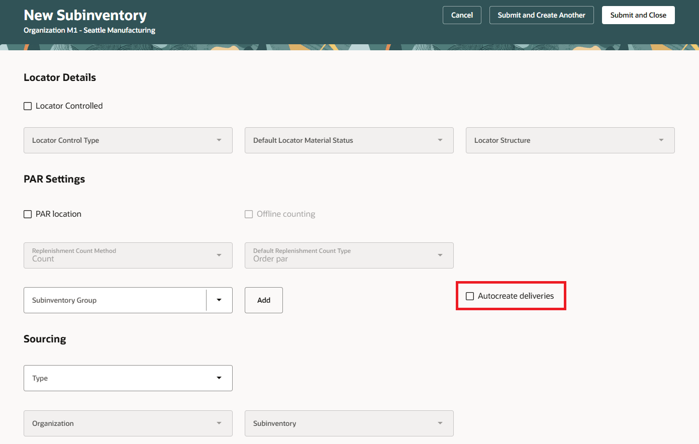

有効化のステップ
保管場所の搬送作成を有効にするには、「保管場所の構成」タスクの下にある保管場所の「搬送の自動作成」チェック・ボックスを選択します。
保管場所の搬送作成使用可能
保管場所の搬送作成使用可能

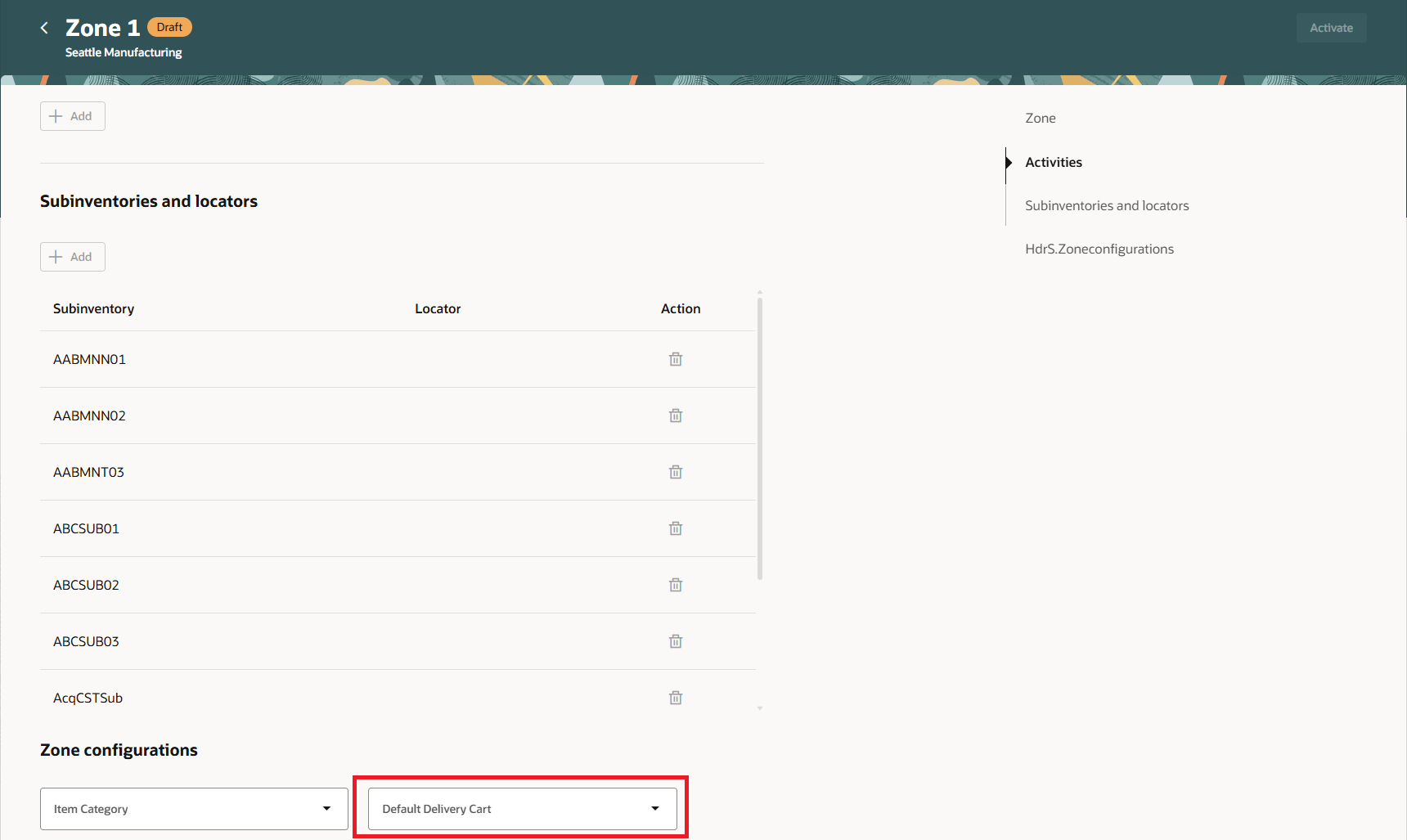

搬送をカートに自動的に割り当てるには、次のタスクでデフォルトの搬送カートを選択します:
a)在庫ゾーン
在庫ゾーン・タスク
在庫ゾーン・タスク

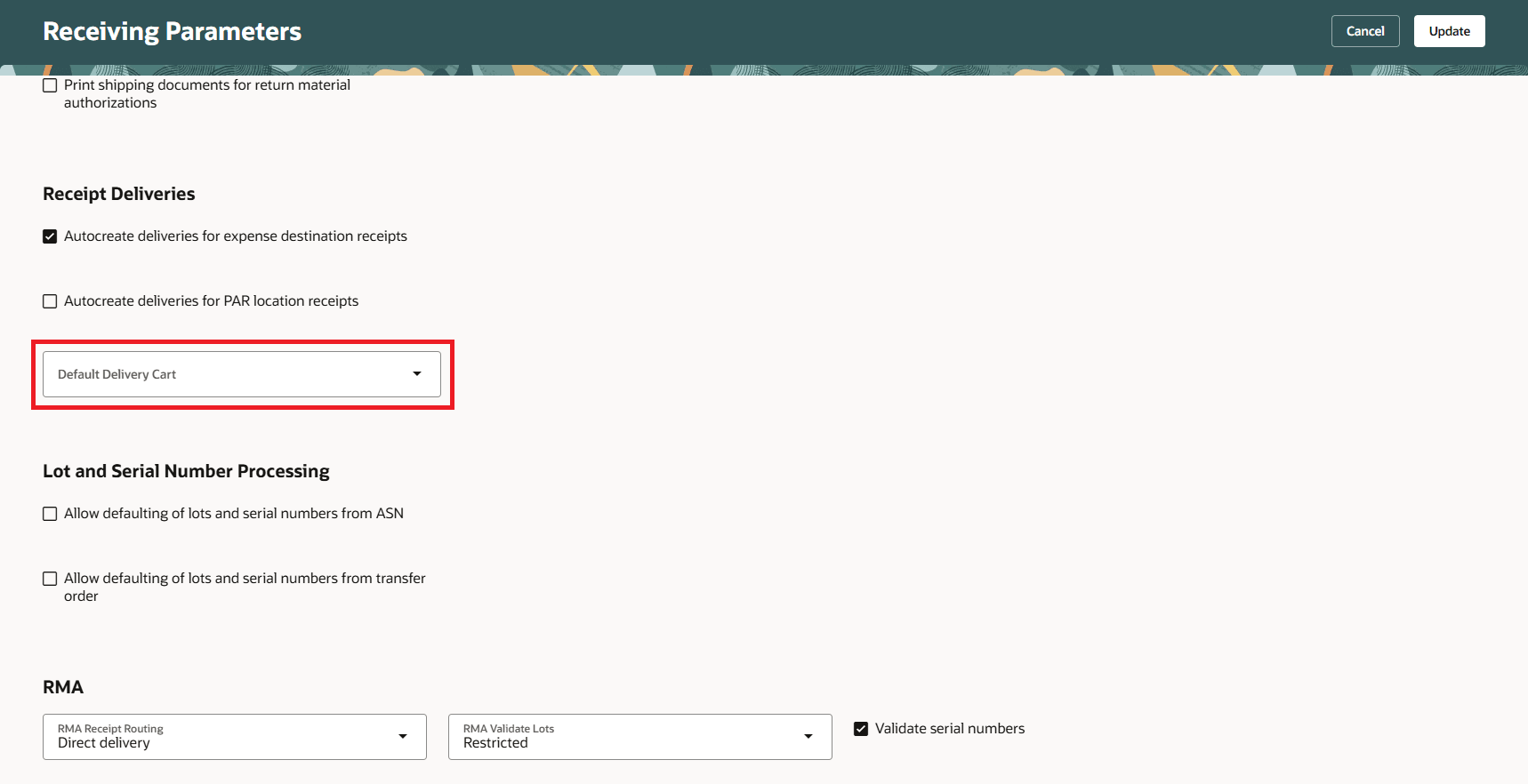

b)受入パラメータ
受入パラメータ・タスク
受入パラメータ・タスク
搬送のデフォルト搬送カートを識別するロジック:
  • 「在庫ゾーン」タスクでデフォルトの搬送カートが指定されている場合、そのゾーン内の保管場所に対する搬送は、指定されたカートに自動的に割り当てられます。
  • 特定の搬送の「在庫ゾーン」タスクでデフォルト・カートが見つからない場合は、「受入パラメータ」タスクで定義されたカートに割り当てられます。
  • どちらのソースからもデフォルトの配送カートを識別できない場合、配送は「オープン」ステータスのままになり、どのカートにも割り当てられません。

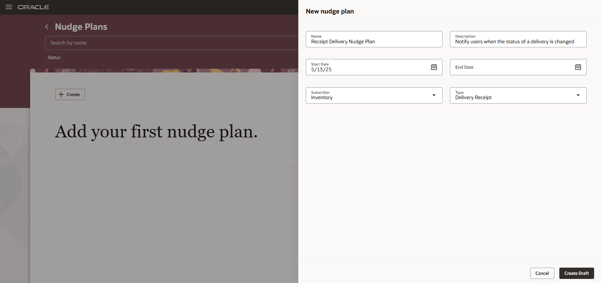

配信ステータス変更の通知を有効にするには、クイック処理から「ナッジ構成」タスクを選択して、「ナッジ計画」ページにナビゲートします。
新規ナッジ・プランの作成
  1. 「ナッジ計画」ページで、「作成」をクリックして新しいプランを追加します。
  2. 「新規ナッジ計画」ページで、新しいナッジ・プランの詳細を入力し、「ドラフトの作成」をクリックします。
ナッジ・プランの追加
ナッジ・プランの追加

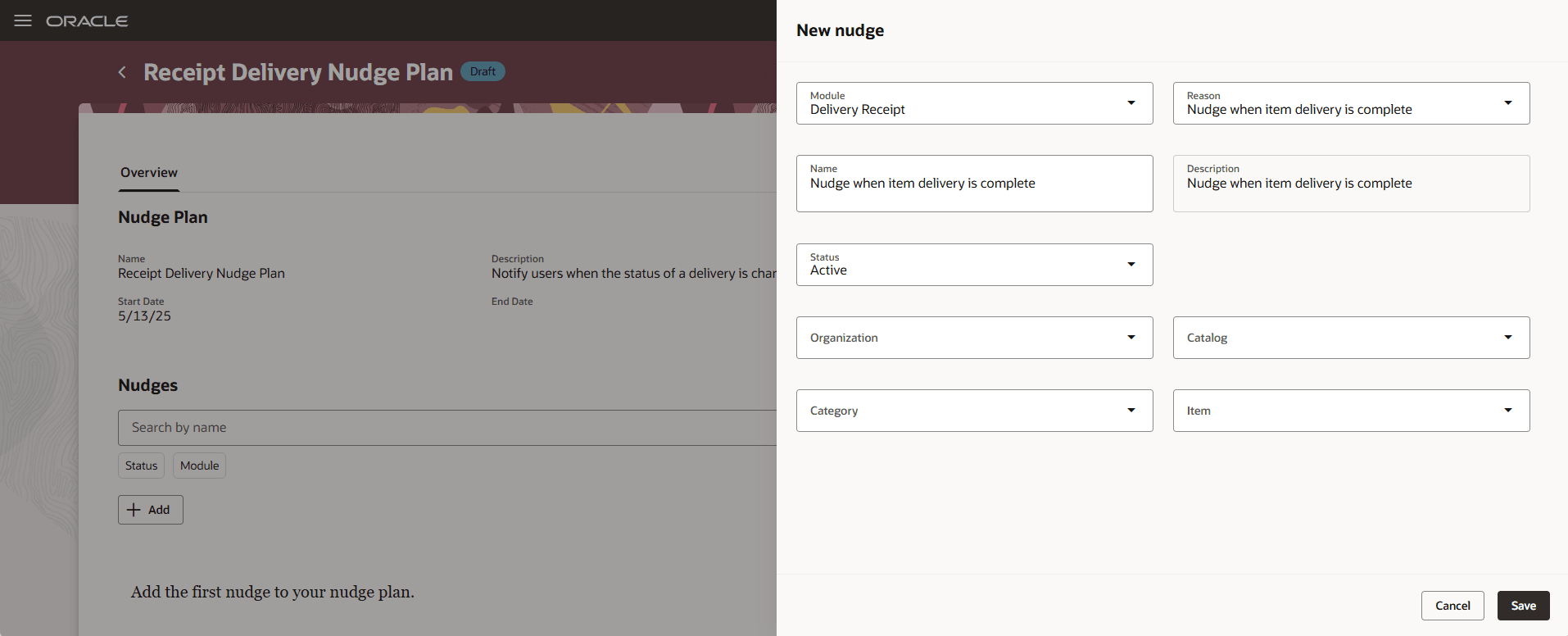

ナッジの追加
  1. 「ナッジ」セクションで、「追加」をクリックして新しいナッジを定義します。
  2. 「新規ナッジ」ページで、「Module and Reason」を選択します。
    理由として有効な値は次のとおりです:
    • 品目配送が完了したときのナッジ。
    • 品目が配送に出ているときのナッジ。
  3. オプションで、関連する組織、カタログ、カテゴリまたはナッジの品目を指定します。
  4. 「保存」をクリックします
ナッジの追加

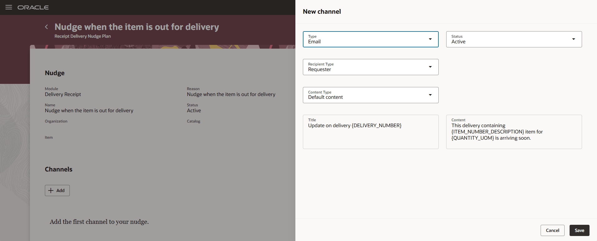

通知チャネルおよび受信者の構成
  1. 「ナッジ・プラン」ページで、ナッジ名のリンクをクリックしてその詳細を開きます。
  2. 「チャネル」セクションで、「追加」をクリックして新しいチャネルを作成します。
  3. 「新規チャネル」ページで、電子メールまたはSMSで通知を送信するかどうかを選択します。 両方を送信するには、Eメール用とSMS用の2つのチャネルを追加します。
  4. これらの通知では、必要に応じて件名および本文をパーソナライズできます。
  5. 「保存」をクリックします。
