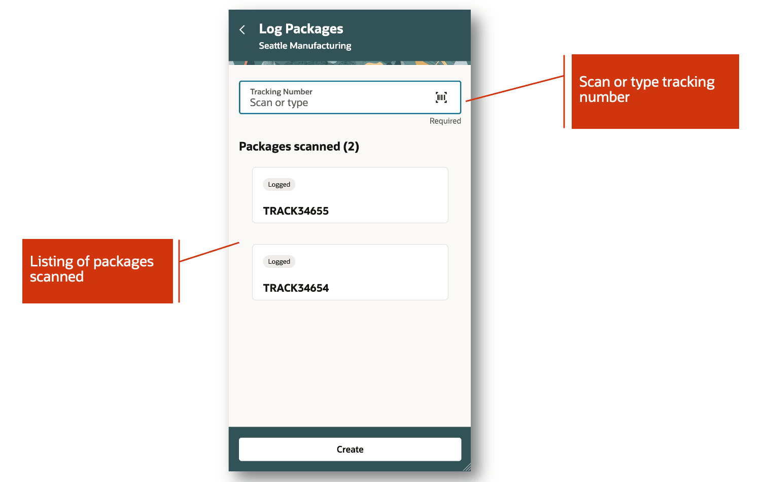

モバイル・デバイスを使用してドック・ログを入力するには、まず、パッケージに関連付けられている運送業者トラッキング番号をスキャンまたは入力します。 トラッキング番号を入力すると、「スキャンされたパッケージ」セクションの下に、パッケージ数を示す視覚的なインジケータが表示されます。 カード上のバッジは、パッケージの記録されたトラッキング番号を示します。 トラッキング番号を入力したら、カードをクリックして追加のパッケージ詳細を入力します。

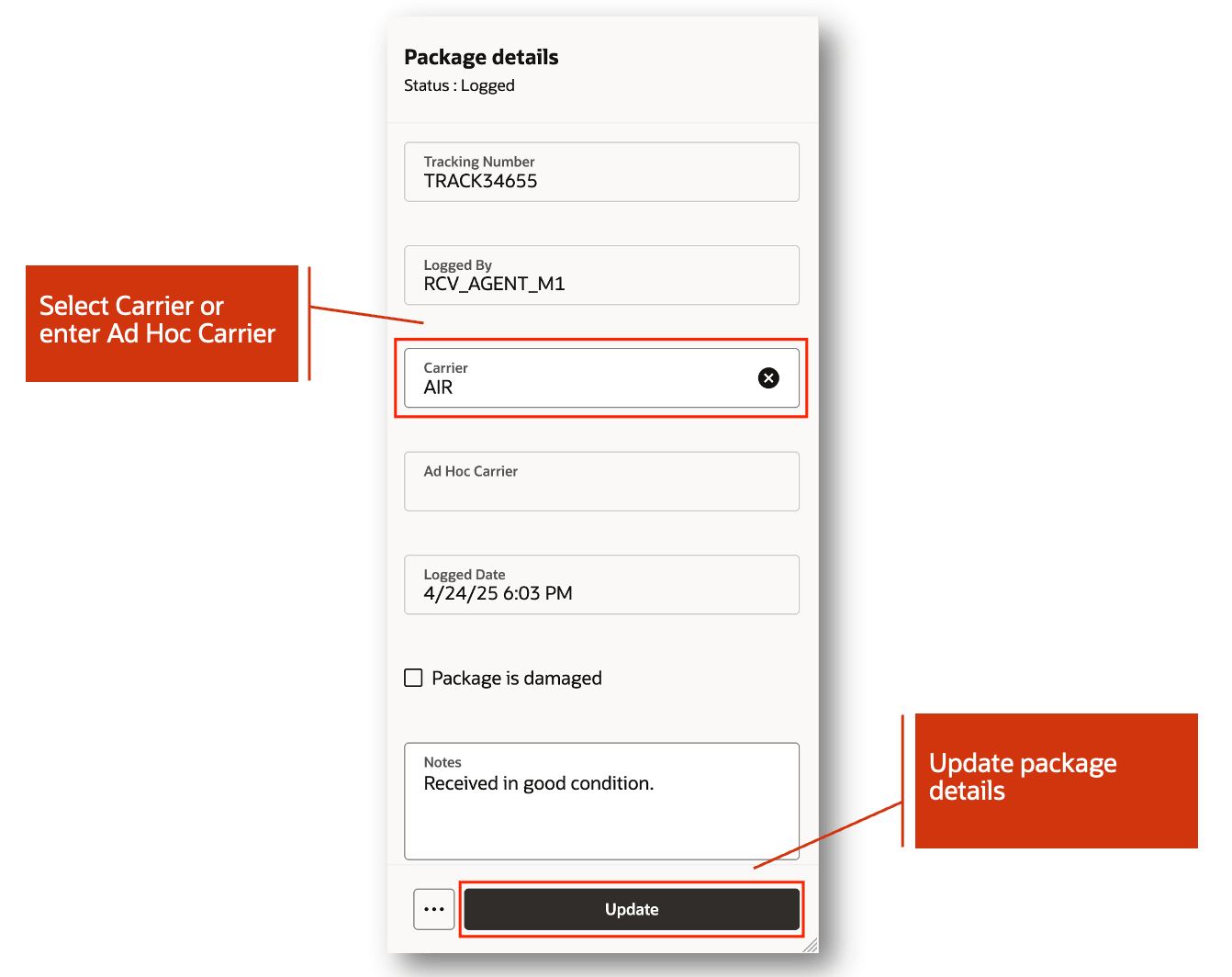

「パッケージ詳細」ページでは、パッケージに関連付けられている追加の詳細を入力できます。 パッケージを搬送した運送業者を選択できます(「設定および保守」作業領域で、「運送業者の管理」設定タスクを使用して、使用可能な運送業者のリストを定義できます)。 配送業者情報がシステムで使用できない場合は、「アドホック配送業者」フィールドに配送業者名を入力できます。 ログ日付は現在の日付にデフォルト設定されます。 パッケージが移動中に破損した場合は、「パッケージが破損しています」チェック・ボックスを選択して、これに注意してください。 オプションで、関連するノートを入力し、パッケージに関連付けられた添付を追加できます。 パッケージの詳細の入力が終了したら、「更新」ボタンをクリックして「ログ・パッケージ」ページに戻ります。

パッケージのロギングが終了したら、「作成」ボタンをクリックします。 ログに記録されたパッケージの合計数を示す確認トースト・メッセージが表示されます。

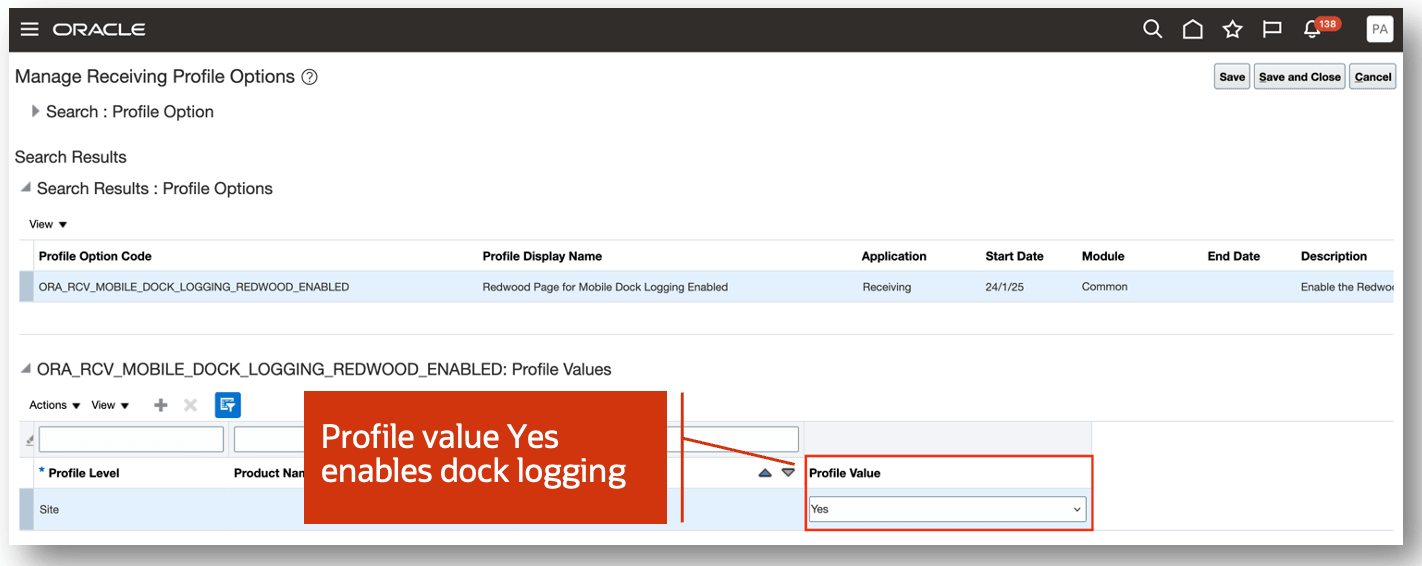

有効化のステップ
この機能を有効または無効にするには、次のステップを実行します:
  1. 「設定および保守」作業領域で、「受入プロファイル・オプションの管理」タスクを検索して選択します。
  2. 「受入プロファイル・オプションの管理」ページで、ORA_RCV_MOBILE_DOCK_LOGGING_REDWOOD_ENABLEDプロファイル・オプション・コードを検索して選択します。
  3. 「プロファイル値」セクションで、サイト・レベルを「はい」または「いいえ」に設定します。 デフォルト値は「いいえ」です。
  • はい = 機能を有効にします
  • いいえ = 機能を無効にします
  1. 「保存してクローズ」をクリックします。 プロファイル値の変更は、ユーザーが次回サインインしたときに反映されます。
