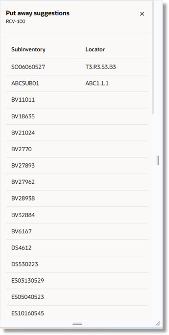

「モバイル商品棚入」ページに「他のロケーションを表示」ボタンが含まれるようになりました。 デフォルトでは、棚入提案から優先度が最も高い保管場所および保管棚が表示されます。
棚入商品パネル・ドロワー
このロケーションがいっぱいの場合は、「他のロケーションを表示」をタップして、代替の推奨ロケーションを表示および選択できます。
他の棚入ロケーションの表示

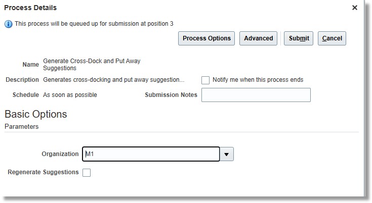

棚入提案を生成するには、「クロス・ドックおよび棚入提案の生成」スケジュール済プロセスを実行する必要があります。 前の提案を削除して新しい提案を生成する場合は、「提案の再生成」チェック・ボックスを選択します。
クロス・ドックの生成および棚入の提案

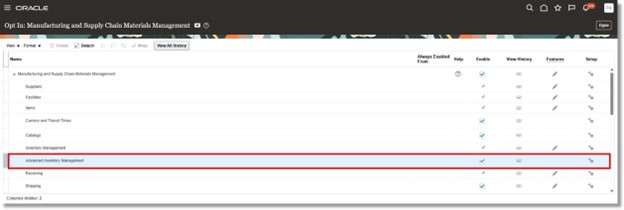

「拡張在庫管理」機能領域を有効化
- 「製造およびサプライ・チェーン資材管理」オファリングにナビゲートします。
- 設定時:「製造およびサプライ・チェーン資材管理」ページで、「機能オプトインの変更」をクリックします。
- オプトイン時:「製造およびサプライ・チェーン資材管理」ページで、「拡張在庫管理」機能領域の「有効化」チェック・ボックスを選択します。
機能領域の有効化

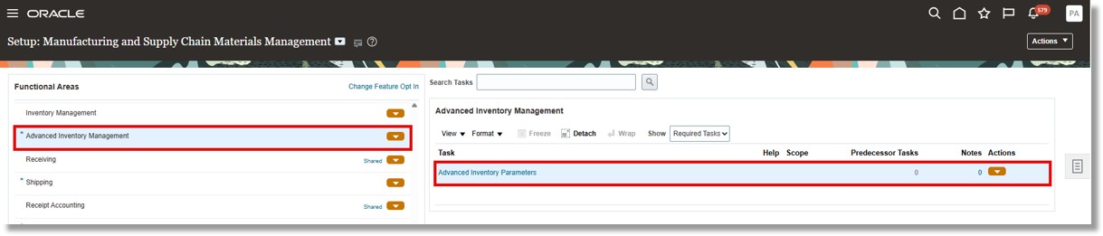

「拡張在庫管理」機能領域は、「Inventory Management」機能領域のすぐ下に表示されます。 棚入提案を有効にするには、「拡張在庫パラメータ」タスクをクリックします。
設定タスク: 拡張在庫パラメータ
拡張在庫パラメータの構成

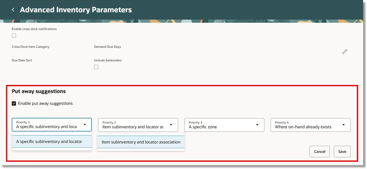

1. 「拡張在庫パラメータ」ページで、「棚入提案の有効化」チェック・ボックスを選択します。
- 目的の順序で「Priority 1」から「Priority 4」を選択します。
- オプションは次のとおりです。
- 特定の保管場所および保管棚(品目取引デフォルト)。
- 品目保管場所と保管棚の関連付け。
- 特定のゾーン(ゾーン定義の棚入アクティビティに対して定義された品目カテゴリからデフォルト設定されます)。
- 手持がすでに存在する場所。
2. 「保存」をクリックします。
棚入の提案を有効化
