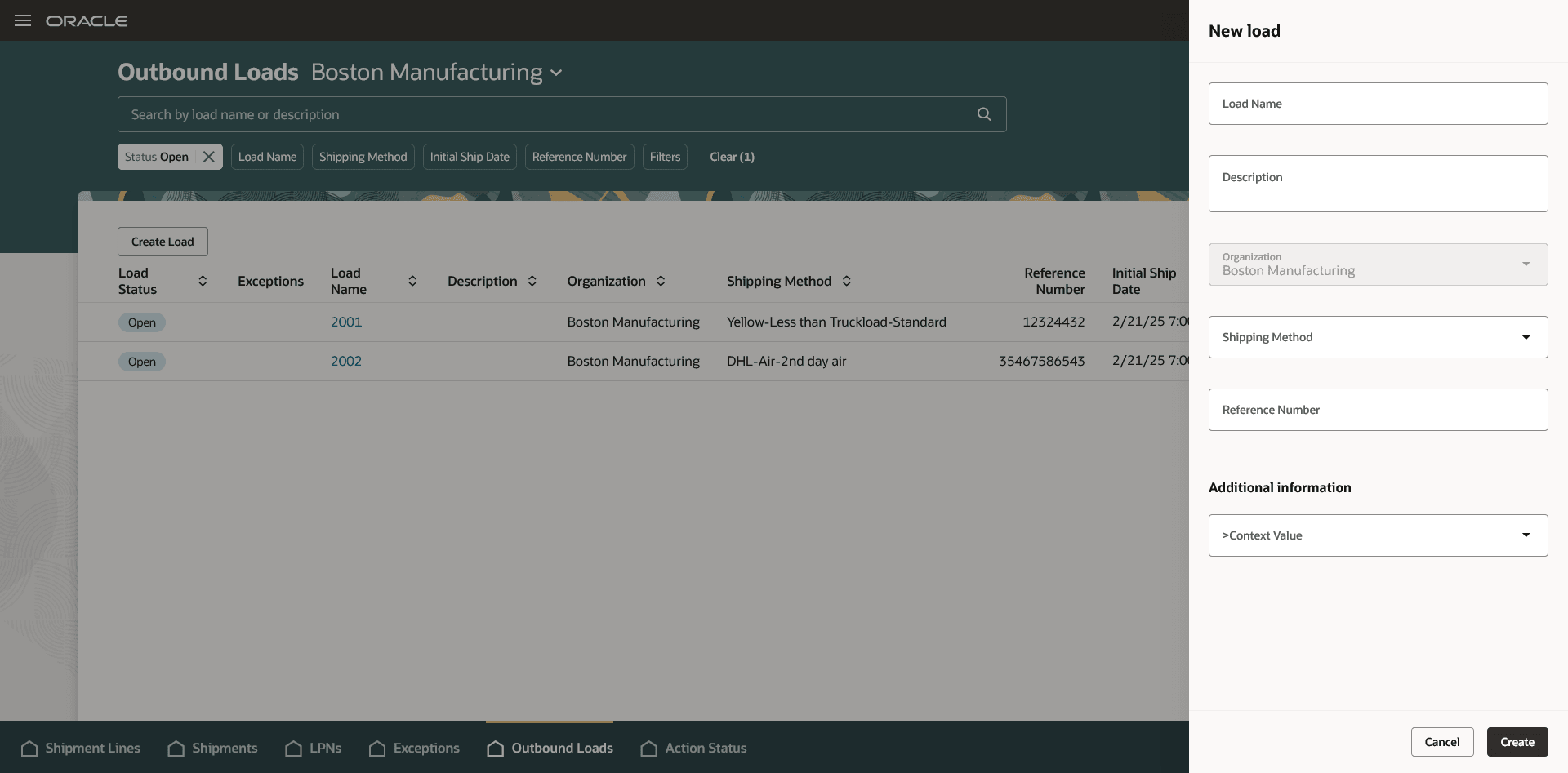

「アウトバウンド・ロード」ページには、Inventory Management作業領域から「アウトバウンド出荷」タスクにナビゲートしてアクセスできます。 または、クイック・アクションから「アウトバウンド出荷」タスクを使用できます。
「出荷明細」ページはデフォルトで開きます。 ページの下部にあるアプリ内ナビゲーションを使用して、「アウトバウンド・ロード」タブに切り替えます。このタブでは、アウトバウンド・ロードを確認してアクションを実行できます。
「アウトバウンド・ロード」ページに関するいくつかの重要なポイントを次に示します:
  • ページに入ると、アクセス権のある組織にオープン・ロードが表示されます。
  • 「ロード名」「出荷方法」「ステータス」などのフィルタを使用して、検索を絞り込むことができます。
  • ロードを特定したら、次のことができます:
    • ロードを「編集」します。
    • 「リリースを選択」ロードに割り当てられているすべての出荷明細。
    • 「出荷確認」積荷に関連付けられたすべての積荷。
      • 積荷の出荷明細がまだ出荷に割り当てられていない場合、出荷は自動的に作成および確認されます。
      • 出荷確認に適格でない出荷明細は、ロードから自動的に削除され、ロードはクローズされます。
    • 「出荷例外のレビュー」:関連するすべての出荷明細、出荷およびLPN。
    • ロードを「閉じる」
      • 積荷の最後の出荷を確認してクローズすると、積荷は自動的にクローズされます。
      • すべての出荷を確認せず、残りの明細を手動で削除する場合は、「ロードを閉じる」アクションを使用して手動でクローズできます。
  • アプリ内ナビゲーション・タブを使用して、「出荷」、「出荷明細」、「梱包ユニット」、「例外」、「アウトバウンド・ロード」、および「処理ステータス」ページ間を移動します。
アウトバウンド・ロード
アウトバウンド・ロード
ロードの作成:
「作成」をクリックして、次の情報を入力できるドロワーを開きます:
  • ロード名
  • 説明
  • 出荷方法
  • 参照番号
  • 追加情報
ロード名を指定しない場合、一意のロード名が自動的に生成されます。 作成すると、ロードの詳細を示す「アウトバウンド・ロード」ページが表示されます。
ロード・ドロワーの作成
ロード・ドロワーの作成

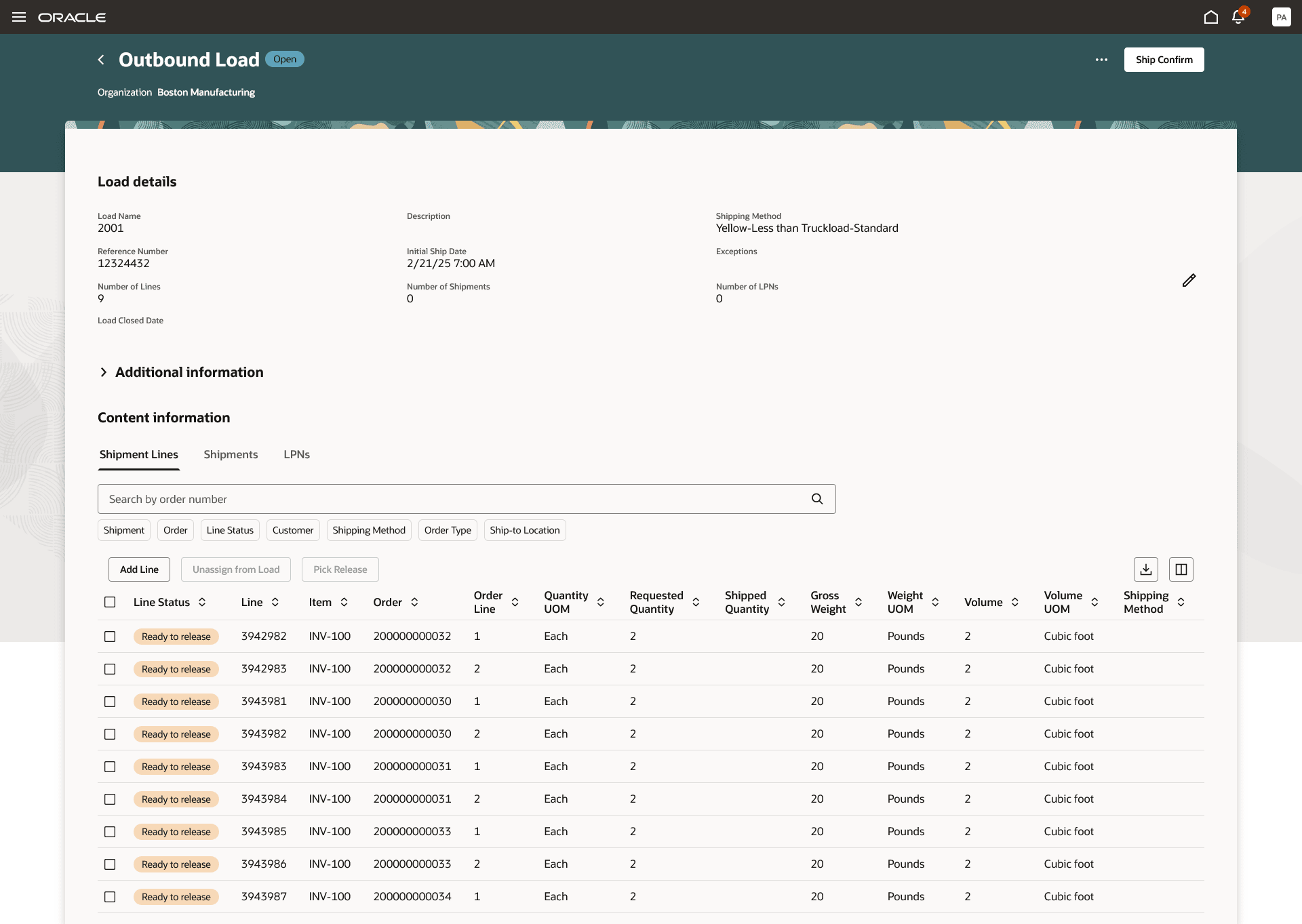

「コンテンツ情報」セクション:
このセクションには、次の3つのタブがあります:
  • 「出荷明細」- 積荷に割り当てられた出荷明細を表示します。
  • 「出荷」- 出荷明細に関連付けられた出荷が表示されます。
  • LPN - 出荷明細に関連付けられたLPNを表示します。
使用可能な処理:
  • 「明細の追加」- 出荷明細を検索して追加します。 選択した明細が出荷またはLPNに関連付けられている場合、すべての関連明細がロードに自動的に追加されます。
  • 「出荷の追加」- 出荷を検索して追加します。 出荷内のすべての出荷明細がロードに追加されます。
  • 「LPNの追加」- LPNを検索して追加します。 LPN内のすべての出荷明細がロードに追加されます。
  • 「ロードから割当解除」- 出荷明細、出荷またはLPNを選択して、積荷から出荷明細の割当を解除します。
    • 出荷明細が出荷またはLPNに割り当てられている場合は、「出荷」またはLPNsタブにナビゲートして、積荷から出荷またはLPN全体を削除します。 特定の明細のみを削除する必要がある場合は、最初に出荷から明細を割当解除するか、LPNから展開してから、ロードから割当解除します。
  • 「ピック・リリース」- 選択した出荷明細、出荷またはLPNに関連付けられたすべての出荷明細をピック・リリースします。
  • 「出荷文書のダウンロード」- 「出荷」タブから、ロードに関連付けられた出荷の出荷文書をダウンロードします。
アウトバウンド・ロード詳細
アウトバウンド・ロード詳細

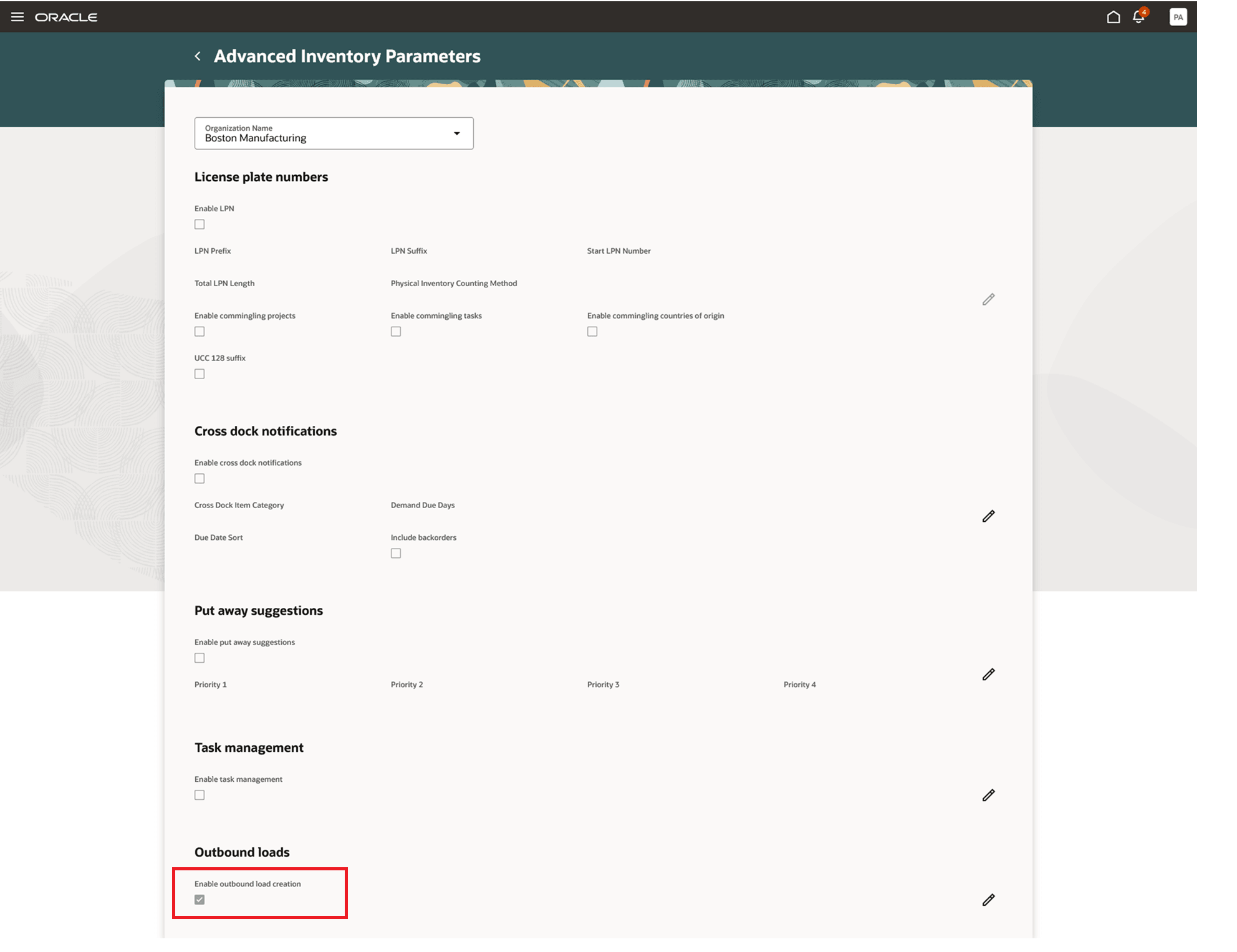

有効化のステップ
重要: Oracle Fusion Cloud Advanced Inventory Managementを設定する前に、「拡張在庫管理」セクションの最初にあるライセンスおよび有効化の情報を参照してください。
拡張在庫パラメータの構成
  1. 「拡張在庫パラメータ」ページで、アウトバウンド・ロードの作成を有効または無効にする組織を選択します。
  2. 「アウトバウンド・ロード」セクションで、
    • 「アウトバウンド・ロード作成の有効化」チェック・ボックスを選択して、組織のアウトバウンド・ロードの作成を許可します。
    • アウトバウンド・ロードの作成を無効にするには、チェック・ボックスの選択を解除します。 このオプションは、組織の既存のすべてのアウトバウンド・ロードがクローズされている場合にのみ無効にできます。
拡張在庫パラメータ
拡張在庫パラメータ
