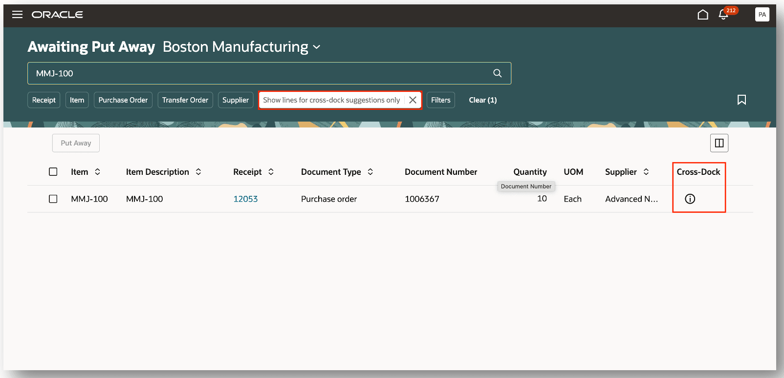

「棚入待機中」ページが変更され、クロス・ドック提案が表示されます。 棚入を実行すると、クロス・ドック提案をレビューできます。 クロス・ドック提示の明細を表示するための新しいフィルタ「クロス・ドック提示の明細のみ表示」が追加されました。 「クロス・ドック」列は、関連するクロス・ドック提案がある棚入明細を示します。 「クロス・ドック」列の「情報」アイコンをクリックして、クロス・ドック提案の詳細を開きます。
棚入待機中

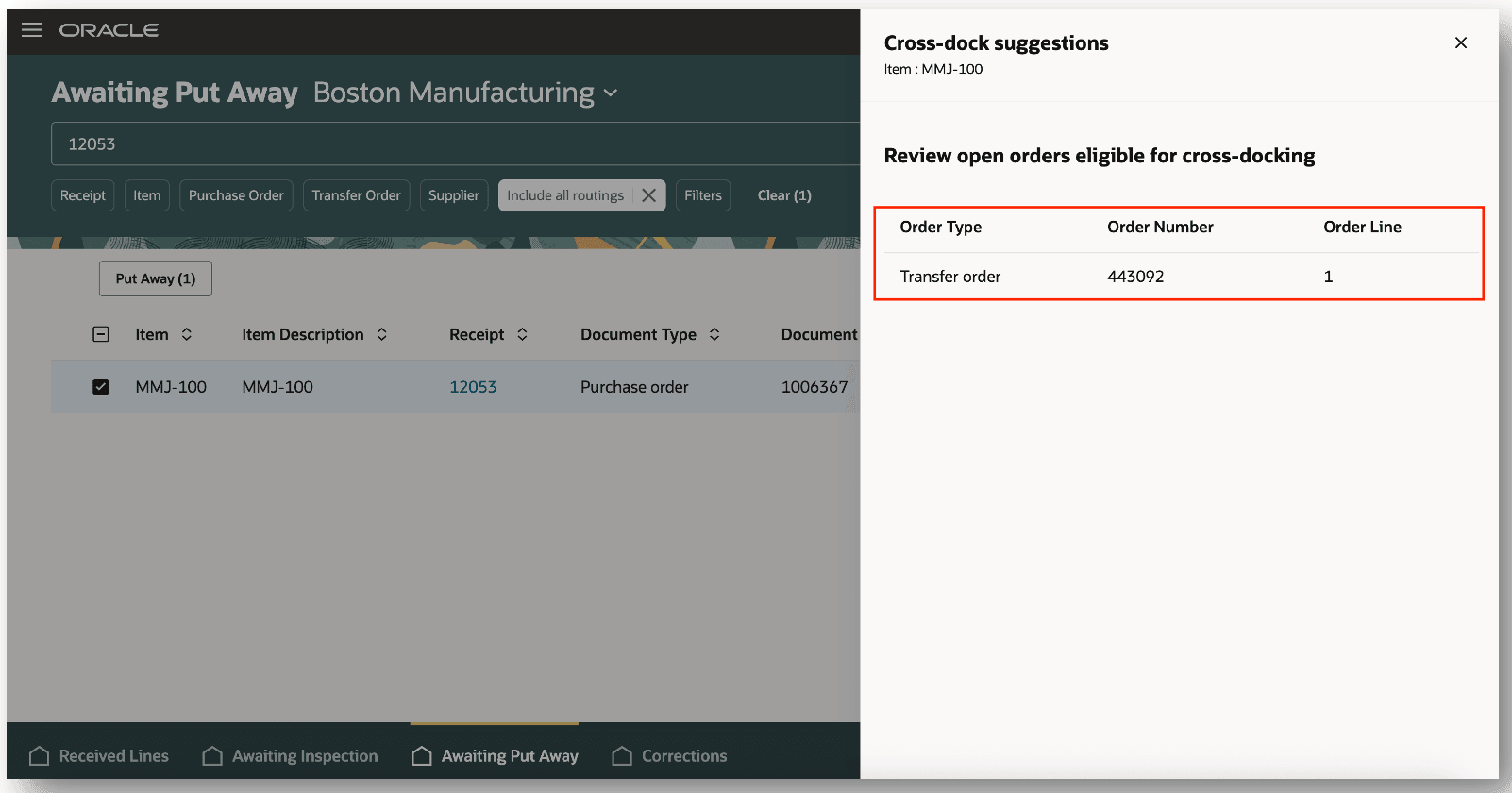

棚入待ちの所定の品目に対して、クロス・ドック提示が表示されます。 クロス・ドッキングの対象となるオーダーには、販売オーダーと転送オーダーが含まれます。 オーダー・タイプに加えて、オーダー番号およびオーダー明細が表示されます。 オーダーがクロス・ドッキングに適格な場合、商品を履行のためにアウトバウンド・ステージング領域に移動し、在庫に棚入するステップをバイパスできます。
クロス・ドック提示

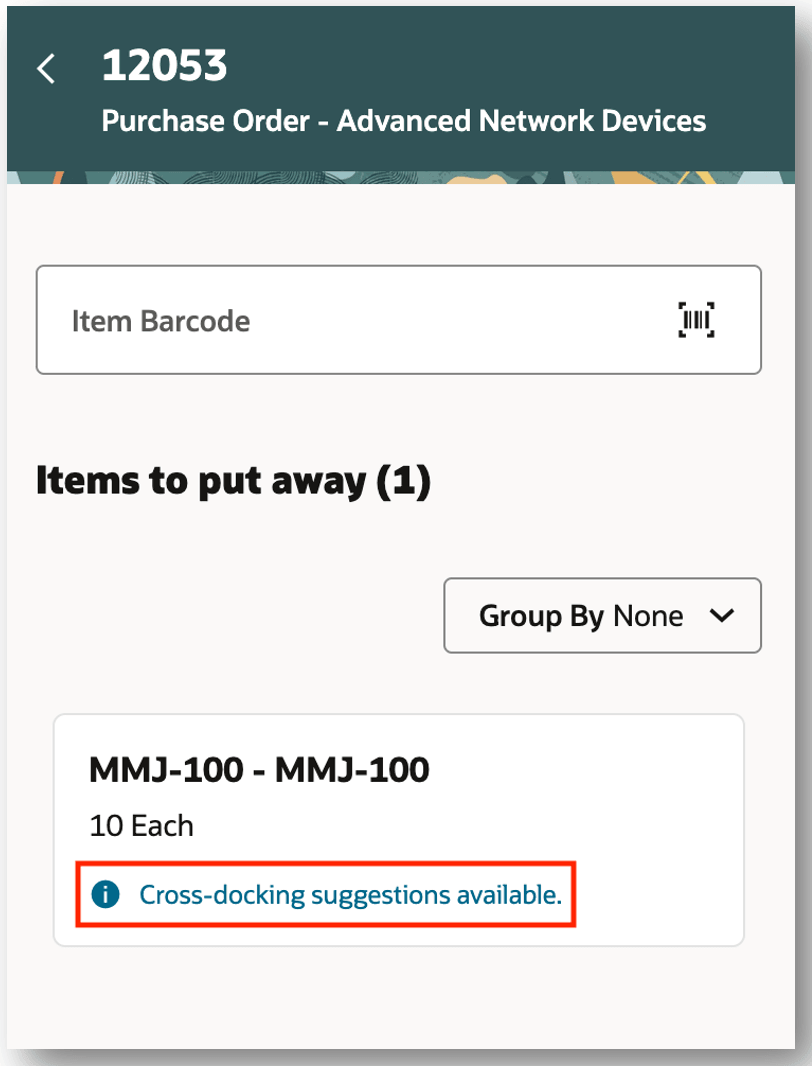

「使用可能なクロス・ドッキング提案」リンクをクリックして、クロス・ドック提案をすばやく表示し、それに応じて応答します。
商品の棚入

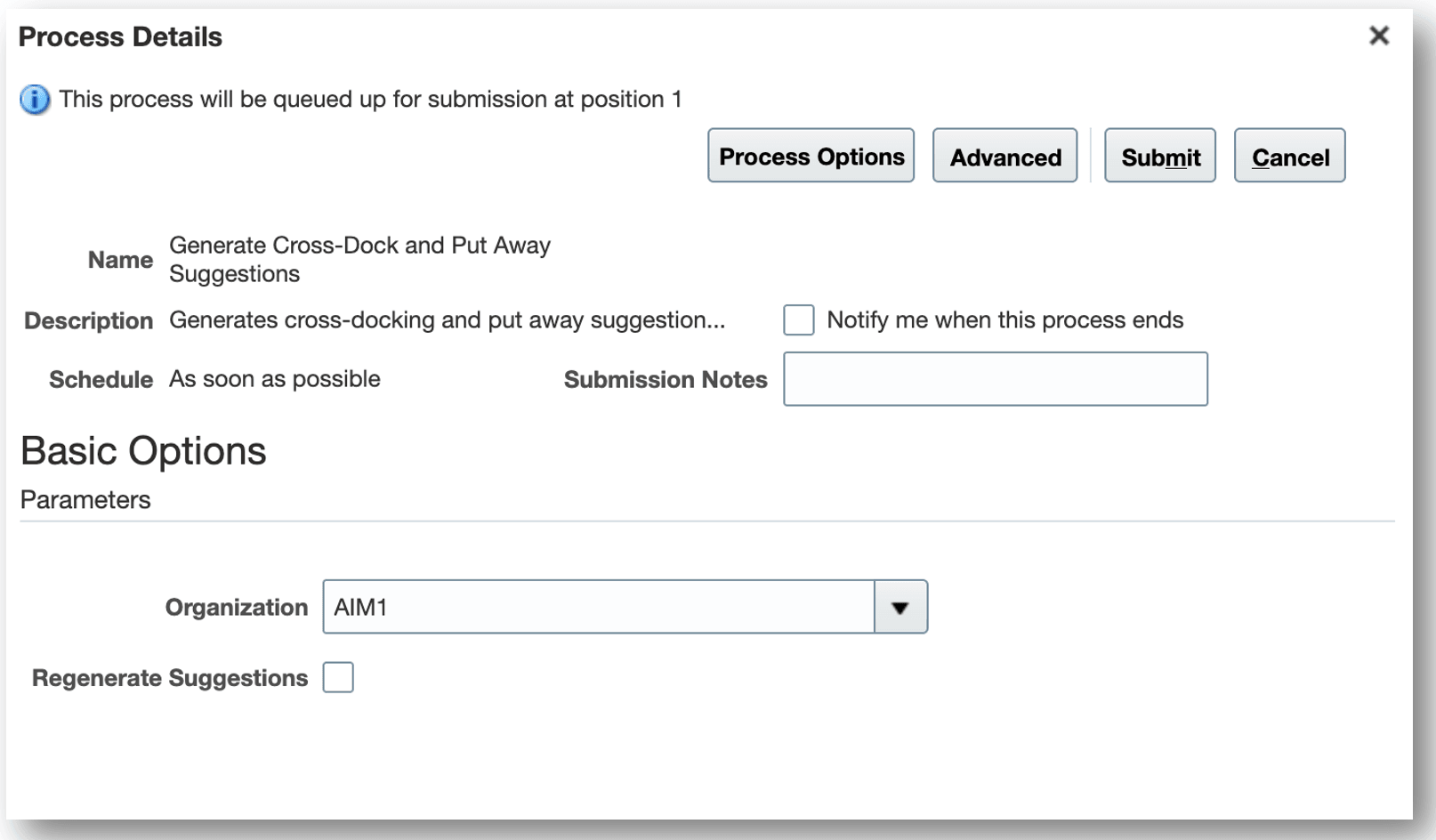

クロス・ドック提示およびナッジを生成するには、「クロス・ドックおよび棚入提案の生成」スケジュール済プロセスを実行する必要があります。 前の提案を削除して新しい提案を生成する場合は、「提案の再生成」チェック・ボックスを選択します。
クロス・ドックの生成および棚入の提案

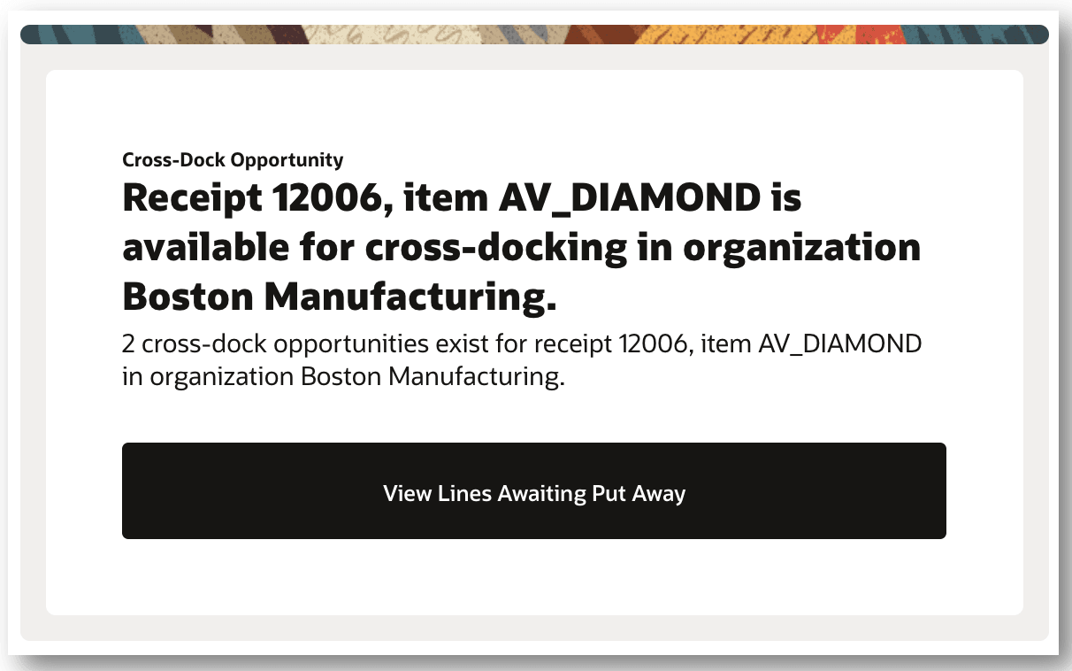

ナッジは、特定のイベントに対して特定の処理を実行するためのリマインダとして機能します。 クロス・ドック商談が存在する場合に受信するナッジを構成できます。 たとえば、勤務先Eメール・アドレスへのEメール通知を受信できます。 Eメール通知には、受入番号、品目および在庫組織などの詳細が含まれます。 電子メール通知には、「棚入待ち」ページに直接ナビゲートするための「棚入待ちの明細の表示」リンクが表示されます。
ナッジEメール通知

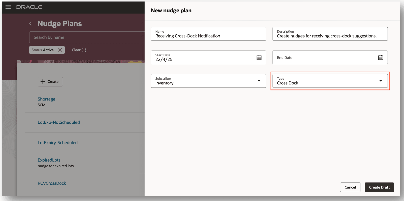

新規ナッジ・プランの作成
- 「ナッジ計画」ページで、「作成」をクリックして新しいプランを追加します。
- 「新規ナッジ・プラン」ドロワーで、次の手順を実行します:
- ナッジ・プラン名を入力します。
- ナッジ・プラン摘要を入力します。
- 開始日と終了日を選択します。
- サブスクライバ在庫を選択します。
- タイプ「クロス・ドック」を選択します。
- 「ドラフトの作成」をクリックします。
ナッジ・プランの作成

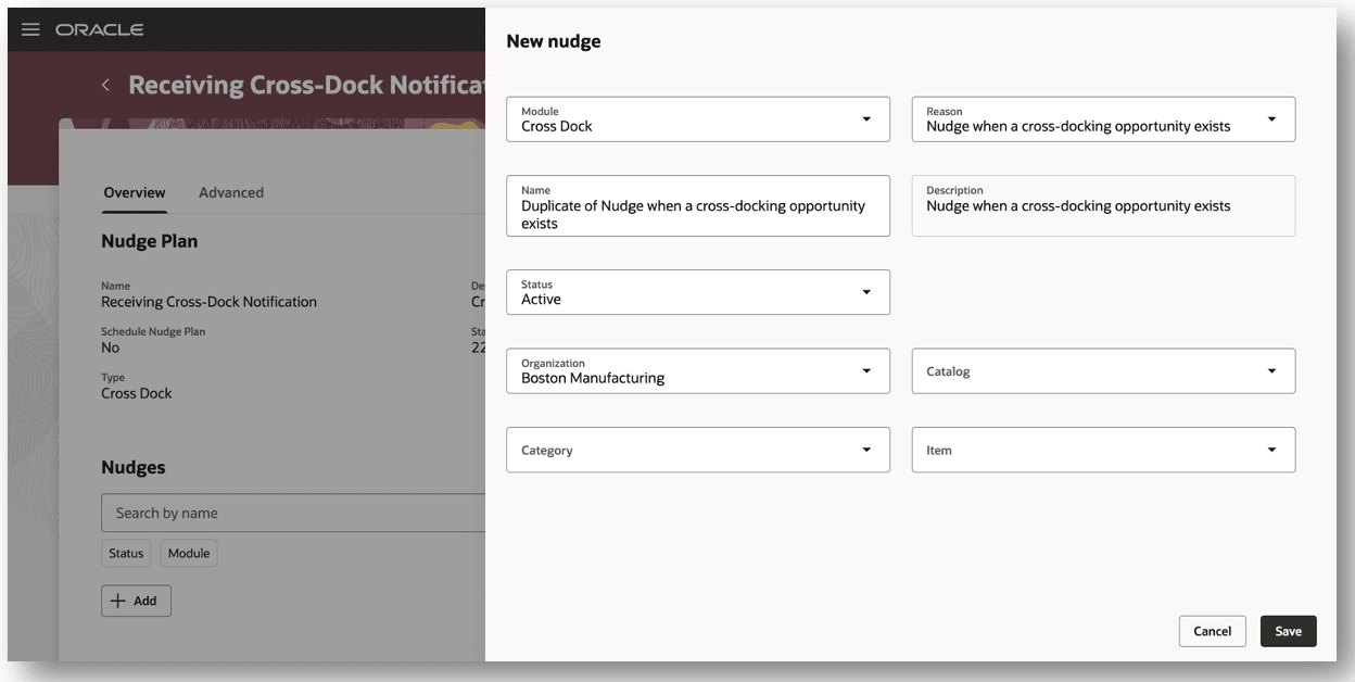

- ナッジがドラフト状態になったら、ナッジをクリックし、「追加」ボタンをクリックして新しいナッジを作成します。
- モジュール・クロス・ドックを選択します。
- クロス・ドック商談が存在する場合にナッジを取得する組織を入力します。
- オプションで、カタログ、カテゴリまたは品目詳細を追加します。
- 「保存」をクリックします。
新規ナッジの追加

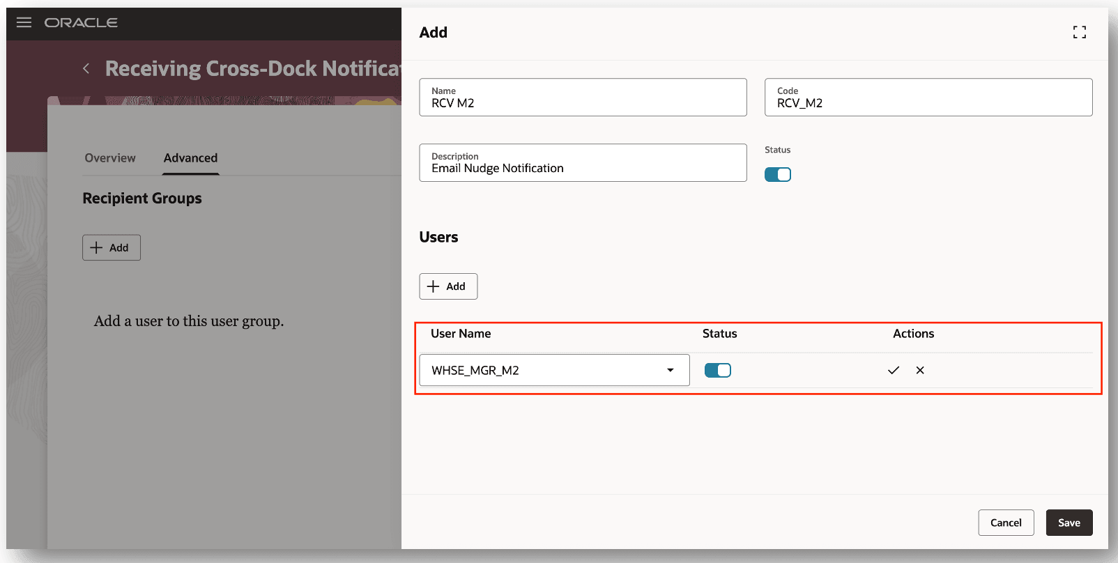

受信者グループの追加
- 「クロス・ドック通知の受入」ページで、ドラフト・ナッジ・プランの「拡張」タブをクリックします。
- 「受信者グループ」セクションで、「追加」をクリックして、ナッジ・プラン内のナッジの通知を受信する受信者グループを作成します。
- 「ユーザー」セクションで、「追加」をクリックして、受信者グループにユーザーを追加します。
- 「保存」をクリックします。

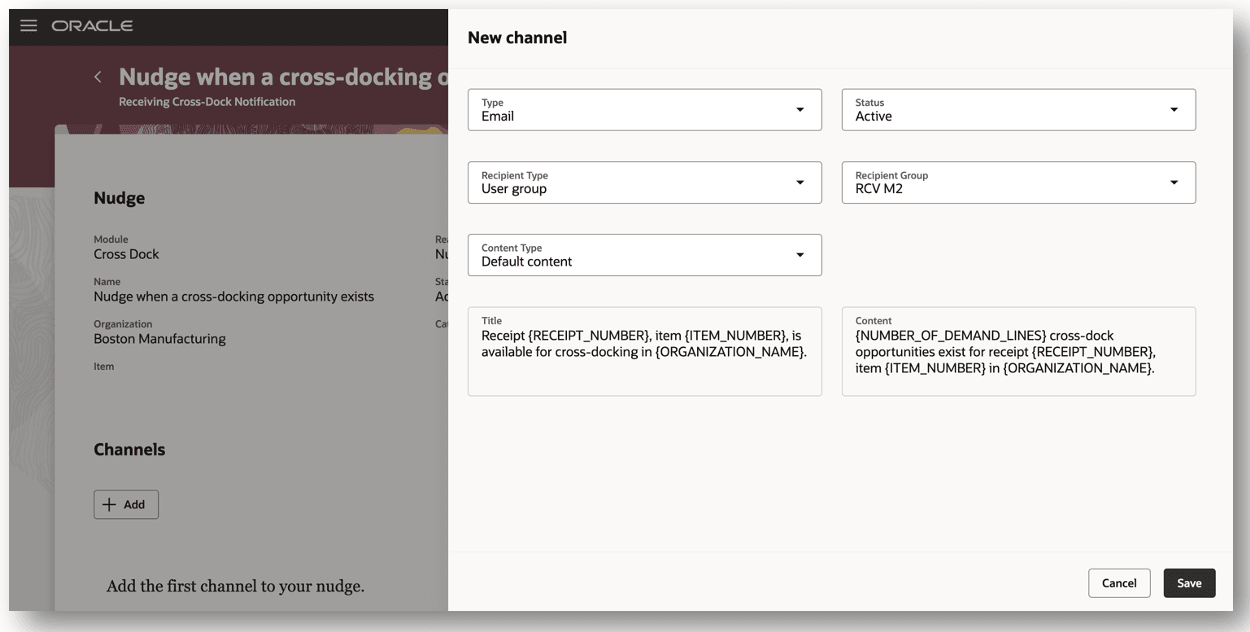

通知チャネルおよび受信者の構成
- 「新規ナッジ」ページで、ナッジ名のリンクをクリックして詳細を開きます。
- 「チャネル」セクションで、「追加」をクリックして新しいチャネルを作成します。
- 「新規チャネル」ページで、電子メール、SMSまたはその両方を使用して通知を送信するかを選択し、通知を受信する受信者グループを選択します。
- 電子メール通知の場合は、ユーザー定義のコンテンツを使用して件名および本文をパーソナライズできます。
ナッジ・チャネルの追加

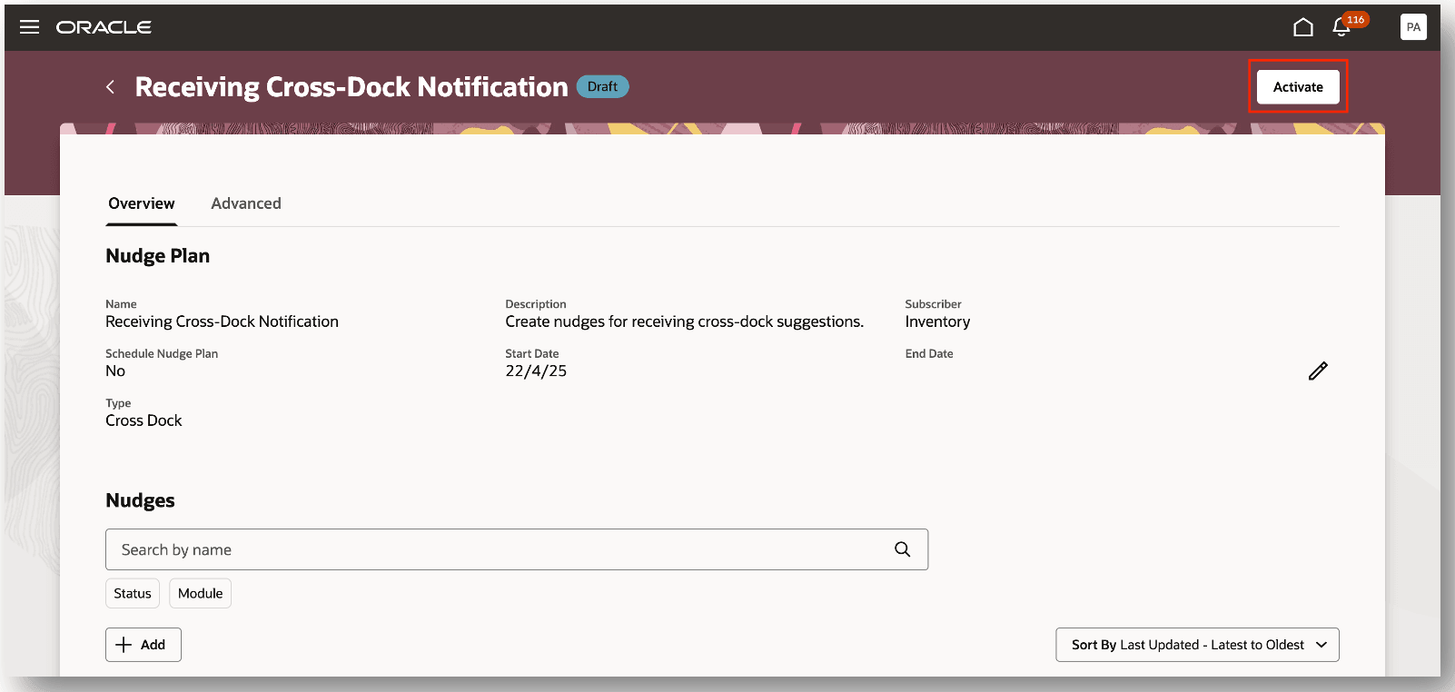

- ナッジ・プランの構成後、「アクティブ化」をクリックしてナッジ・プランを有効にします。
ナッジ・プランのアクティブ化
