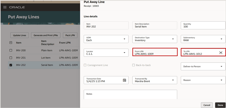

棚入するすべての品目が同じロケーションに保管されている場合は、受入LPNを棚入に使用することもできます。 受入LPNに梱包された品目が別のロケーションに保管されている場合は、棚入時に明細ごとに新しいLPNを指定できます。 棚入時に入力する「LPN:至」は、「在庫」ステータスの既存のLPN、以前に生成されなかった新しいLPN、または「定義済だが未使用」ステータスの新しいLPNです。
棚入時にLPNを入力
棚入中の全明細のLPNへ入力

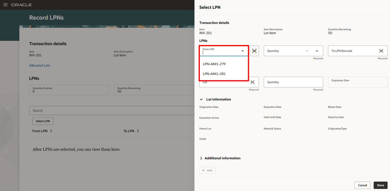

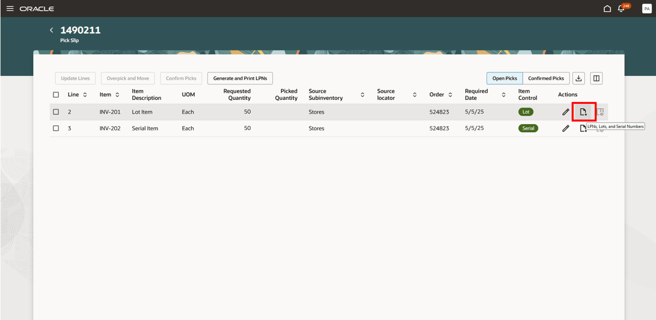

ピック確認時に、ソース保管場所および保管棚がLPN対応の場合、品目のピック元のLPNを入力できます。
「ピックの確認」ページの「LPN、ロットおよびシリアル番号の選択」処理
  • LPN全体をピックできるのは、ピックされる品目のみが含まれ、その数量がリクエスト数量以下の場合です。
  • LPNにリクエスト数量を超える数量が含まれている場合、または追加品目が含まれている場合は、「LPN:至」を指定して、ピッキング済コンテンツのみを転送する必要があります。
  • 搬送先保管場所および保管棚がLPN使用可能になっていない場合、ピック済コンテンツは転送され、ルース在庫として確認されます。

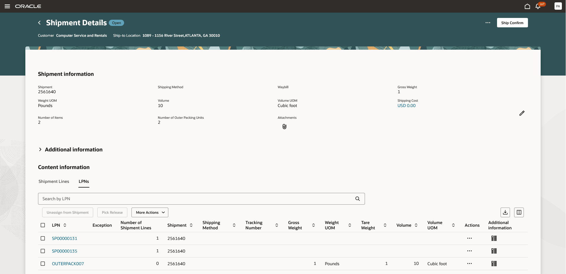

「出荷」では、「出荷明細」、「LPN」および「出荷」ページにピック済LPNが表示されます。 出荷を確認する前に、ピック済LPNを再梱包するか、別のLPNに梱包できます。 ピッキングされたLPNでは、「バックオーダー」「循環棚卸のために発行」などの追加アクションがサポートされています。 これらの処理が実行されると、LPNは出荷明細から割当解除され、明細は「バックオーダー済」ステータスに移動されます。
LPNのある出荷
LPNのある出荷

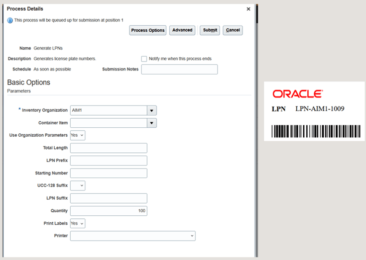

LPNの生成および印刷LPN
受入、在庫または出荷トランザクション中にLPNをスキャンできるように、LPNを事前生成し、LPNラベルを事前印刷するように選択できます。
「LPNの生成」スケジュール済プロセスを使用すると、LPNを生成して、印刷可能なLPNを含むOracle BI Publisherレポートを起動できます。 「拡張在庫パラメータ」ページで指定したLPNパラメータを使用してLPNを生成するか、入力パラメータを使用してこれらのパラメータを上書きしてLPNを生成するかを選択できます。 スケジュール済プロセスによって生成されたLPNは、組織間で一意であり、「定義済だが未使用」ステータスで作成されます。 このスケジュール済プロセスを使用して、コンテナ品目のLPNを生成できます。
「LPNの生成」スケジュール済プロセスを使用してLPNを以前に生成していない場合は、「LPNの生成および印刷」処理を使用して、受入、在庫または出荷トランザクション中に新しいLPNを生成します。
  • LPNプリフィクス、LPNサフィクス、および順番に進むLPNを作成します。
  • 無欠番のサポートにより、LPNシーケンスにギャップがないことが保証されます。 LPNが出荷または出庫されていないかぎり、内容が別のLPNに転送されるLPNを再利用できます。
LPNの生成
LPNの生成

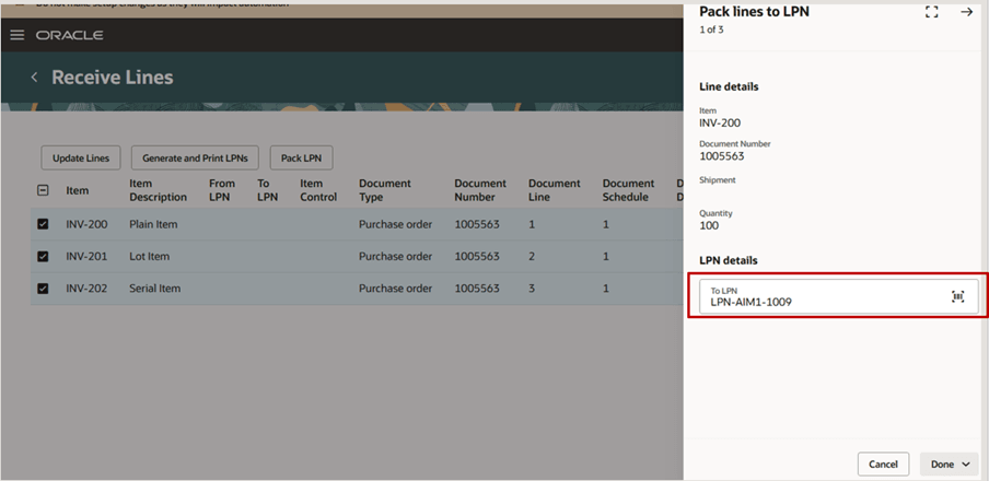

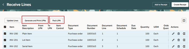

受入時に受入する明細のLPNを指定して、受入資材をルース資材として受け入れるか、梱包できます。 線のLPNを入力できるドロワーを起動する「編集」処理を使用して、線のLPNを指定できます。または、「LPNを梱包」処理を使用して各線のLPNを指定できます。
「LPNを梱包」処理を使用して、複数明細のLPNを入力します。 「LPN:自」フィールドは、ASNにLPNが指定されている場合にのみ使用できます。

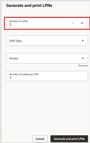

「LPNの生成および印刷」アクションを使用すると、受入時にLPNおよびラベルを生成できます。
受入明細
受入時のLPNの生成および印刷
LPNの生成および印刷
LPNの生成および印刷

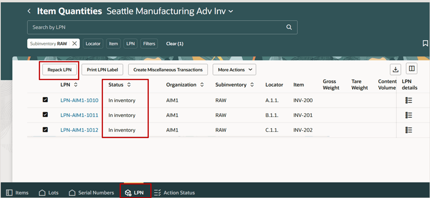

LPN表示および梱包、開梱、再梱包および分割処理

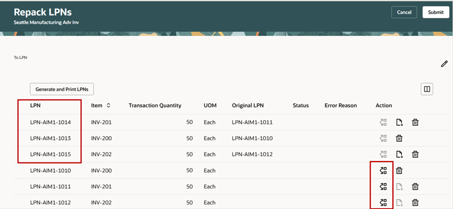

「品目数量」ページには、LPN対応組織の「品目」、「ロット」、「シリアル番号」および「処理ステータス」ページとともに「LPN」ページが表示されます。 「LPNを再梱包」処理を実行して、「品目数量」ページでLPNの内容を新しいLPNに転送できます。 この処理は、「在庫」 LPNステータスのLPNに対してのみ実行できます。 これにより、転送処理が実行され、LPNの内容が「在庫」 LPNステータスの新規LPNまたは同じロケーションで使用可能な既存のLPNに移動されます。 実行できる追加のLPN処理は次のとおりです:
  • 「LPNパック」 - 対応する保管ロケーションおよび保管棚に梱包済およびルーズのLPN設定があることを確認した後、事業所内の資材をLPNに梱包します。
  • 「LPN開梱」 - 対応する保管ロケーションおよび保管棚に梱包済およびルーズのLPN設定があることを確認した後、梱包済資材を保管ロケーションのルーズに梱包解除します。
  • 「LPN分割」 - LPNの梱包済コンテンツを1つ以上のLPNに分割して配布します。
品目数量での再梱包処理の開始
品目数量での再梱包処理の開始
「分割」アクションを使用して、コンテンツを元のLPNから新しいLPNに転送します。 「在庫」ステータスの新しいLPNを指定します。 これにより、「LPN再梱包」トランザクション・タイプを使用して、元のLPNに対応する新しいLPNが作成されます。 「分割」アクションは元のLPNに対してのみ使用でき、「再梱包」アクションによって作成された新しいLPNには使用できません。
明細の再梱包の分割処理
明細の再梱包に関する分割処理

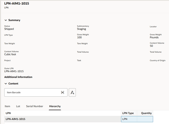

LPNステータスは、LPNの作成後いつでも「品目数量」ページから表示できます。 LPNの出荷後、LPNステータスは「ピック済」から「出荷済」に変更されます。 LPNの要約を表示するには、「品目数量」ページの「LPN」ページのLPNに対応する「LPN詳細」ボタンを使用します。 出荷後は、他の在庫トランザクションに対してLPNを再利用できません。 LPNの階層を表示することもできます。
LPN要約
LPN要約

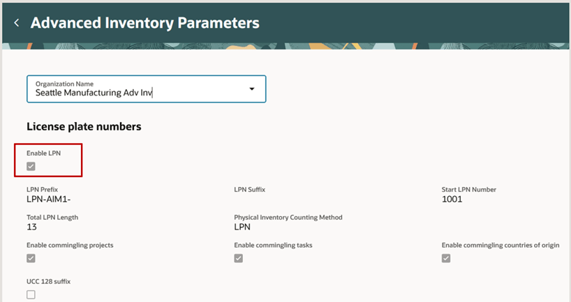

「拡張在庫パラメータ」ページにナビゲートして、LPNの組織を有効にします。 LPN対応組織は、手持在庫の梱包済(LPNに含まれる)資材と緩い(梱包されていない)資材の両方をサポートします。
これらのフィールドは、「拡張在庫パラメータ」ページで指定できます:
  • LPNを有効化: 組織で梱包済資材の格納を使用可能にするかどうかを決定します。
  • LPNプリフィクス: LPNに使用するプリフィクスを決定します。
  • LPNサフィクス: LPNに使用するサフィクスを決定します。
  • 開始LPN番号: LPN対応組織でのLPNの生成に使用する開始番号。
  • 合計LPN長: LPNの長さを決定します。
  • 実地棚卸メソッド: 実地棚卸をLPNまたは品目別に棚卸できます。 これをLPNに設定すると、梱包済手持在庫のLPN別に棚卸できます。
  • 混合プロジェクト使用可能: 異なるプロジェクトに関連付けられた手持数量を混在させる場合に選択します。
  • 混合タスクの有効化: プロジェクトに対応する異なるタスクに関連付けられた手持数量を混在させる場合に選択します。
  • 原産混合国使用可能: 異なる原産国に関連付けられた手持数量を混在させる場合に選択します。
  • UCC 128サフィクス: コード128サフィクスをLPNに追加する場合に選択します。
ライセンス・プレート
拡張在庫パラメータ

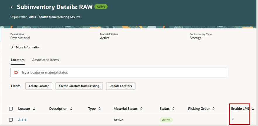

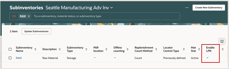

組織の保管場所をLPNに対して使用可能にできるのは、組織がLPN対応の場合のみです。 「ストレージ」タイプの保管場所は、LPNに対してのみ有効にできます。 LPNの保管場所を有効にすると、梱包済資材のみを保管場所に格納できます。 保管場所がLPNに対して使用可能になっていない場合、保管場所に保管できるのはルーズ資材のみです。
保管場所の構成
保管場所の構成

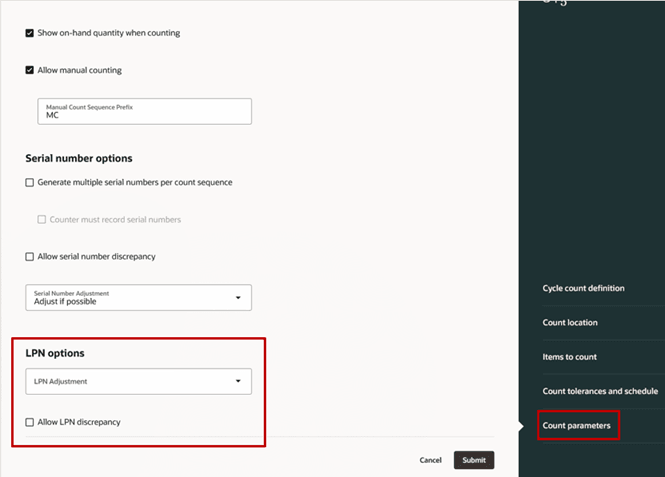

循環棚卸の考慮事項
循環棚卸「件数」ページの循環棚卸パラメータを使用して、LPN調整を処理してLPNの差異を許可するかどうかを指定します。 LPN調整により、LPNの手持数量を調整できます。 LPNの相違により、LPNの棚卸が記録されているロケーションに基づいて、LPNを別のロケーションに転送できます。 たとえば、「ストア」保管場所のLPNを棚卸し、そのLPNのシステム手持数量がFGI保管場所にある場合、「ストア」保管場所のLPNを棚卸すると、そのLPNのシステム手持在庫がFGIから「ストア」に移動し、その裏側の保管場所移動が行われます。
循環棚卸でのLPN変更
循環棚卸でのLPN変更
