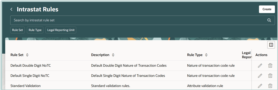

新しい「Intrastatルール」ページを使用して、「Intrastatルール」を表示、作成または更新します。
Intrastatルール
新しい「Intrastatルール」ページを使用して、次のタイプの「Intrastatルール」を作成できます:
- 属性検証ルール
- 除外ルール
- 会計制度コード・ルール
- トランザクション種別コード・ルール
- 統計コード・ルール
- 統計値計算ルール
- 補足単位ルール

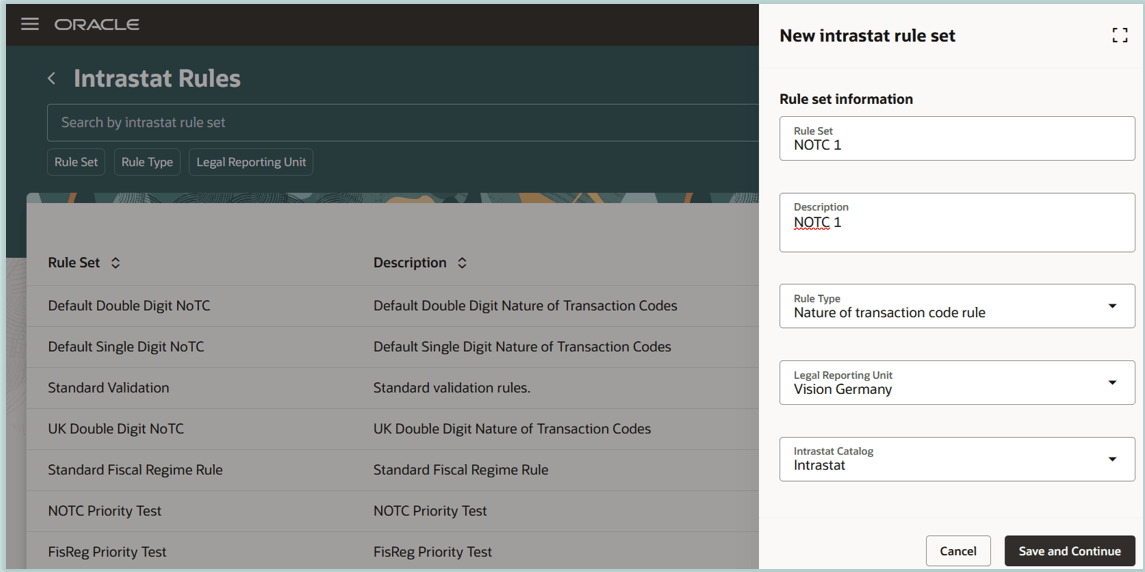

新規トランザクション種別コードIntrastatルール

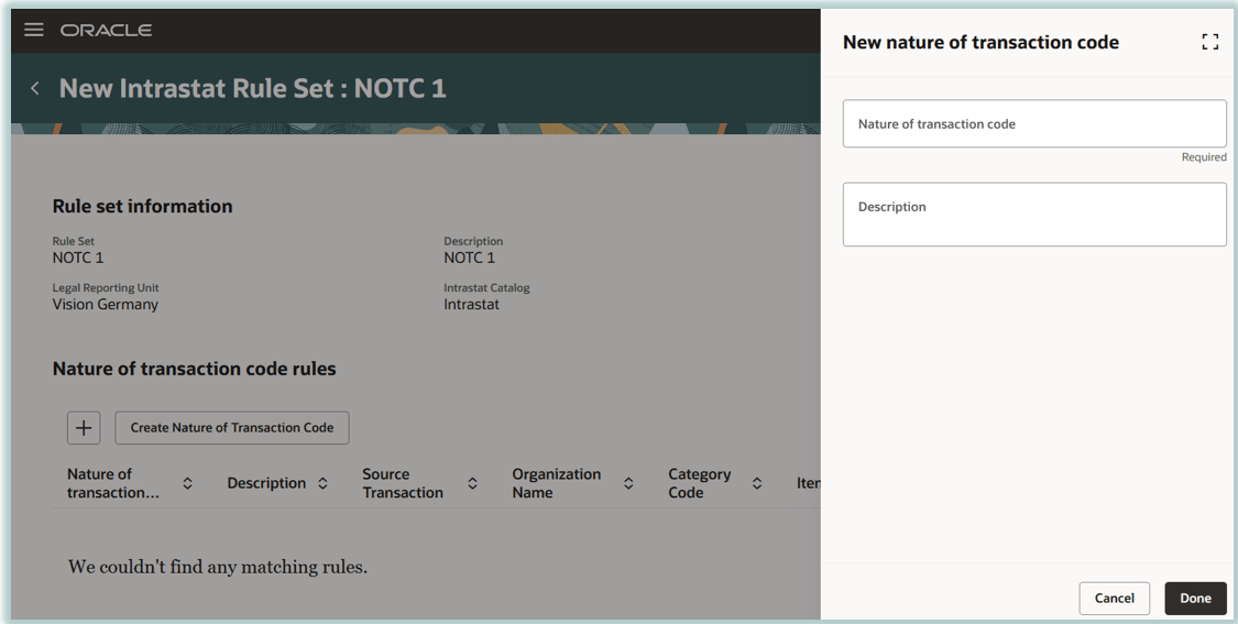

トランザクション種別コード・ルール・タイプの「Intrastatルール」ページで、「トランザクション種別コードの作成」 をクリックして新しいエントリを作成します。 これは、「Intrastatトランザクション」ページで使用されます。 同様に、会計制度ルール・タイプを使用して新しい会計制度を作成し、統計コード・ルール・タイプを使用して新しい統計コードを作成できます。
新規トランザクション種別コード

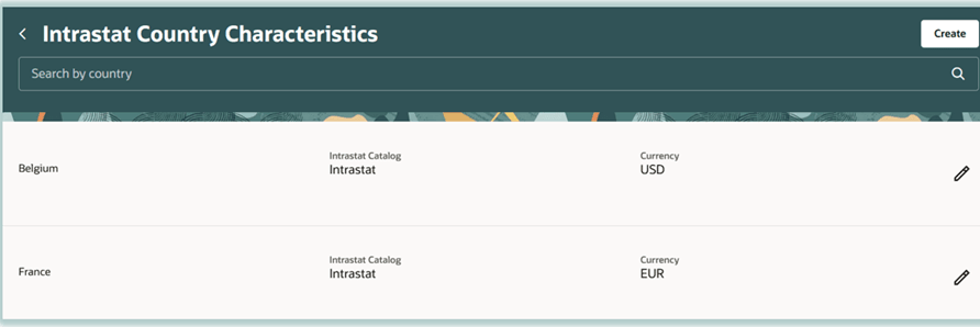

「Intrastat国特性」ページに移動して、国のIntrastat特性を表示、作成または更新します。
「Intrastat国特性」タスクには、「設定および保守」作業領域からアクセスできます。
Intrastat国特性

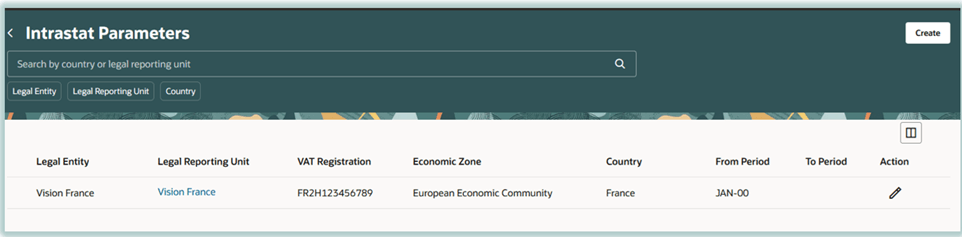

「Intrastatパラメータ」ページに移動して、LRUのIntrastatパラメータを表示、作成または更新します。
「Intrastatパラメータ」タスクには、「設定および保守」作業領域からアクセスできます。
Intrastatパラメータ

- Redwoodの「新規Intrastatトランザクション」ページでは、新規Intrastatトランザクションの作成中に、新しいトランザクション種別コード、会計制度または統計コードの作成がサポートされていません。
- Nature ofトランザクション・コード・ルール・タイプの「Intrastatルール」ページで、「トランザクション種別コードの作成」 を使用して、「Intrastatトランザクション」ページで使用する新しいエントリを作成できます。 同様に、会計制度ルール・タイプを使用して新しい会計制度を作成し、統計コード・ルール・タイプを使用して新しい統計コードを作成できます。
