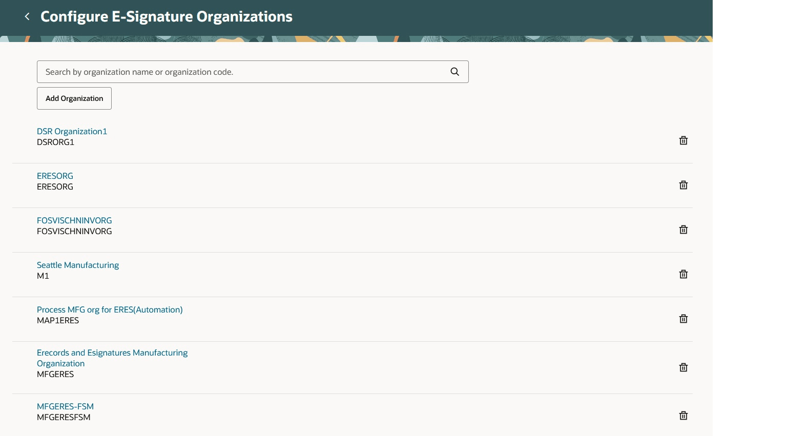

  • 「電子シグネチャ・プリファレンスの構成」をクリックします。
  • 「電子シグネチャ・プリファレンスの構成」ページが開きます。 電子シグネチャ・プリファレンス用に構成された在庫組織および製造組織が表示されます。 トランザクションを表示する組織を選択するか、組織を追加できます。

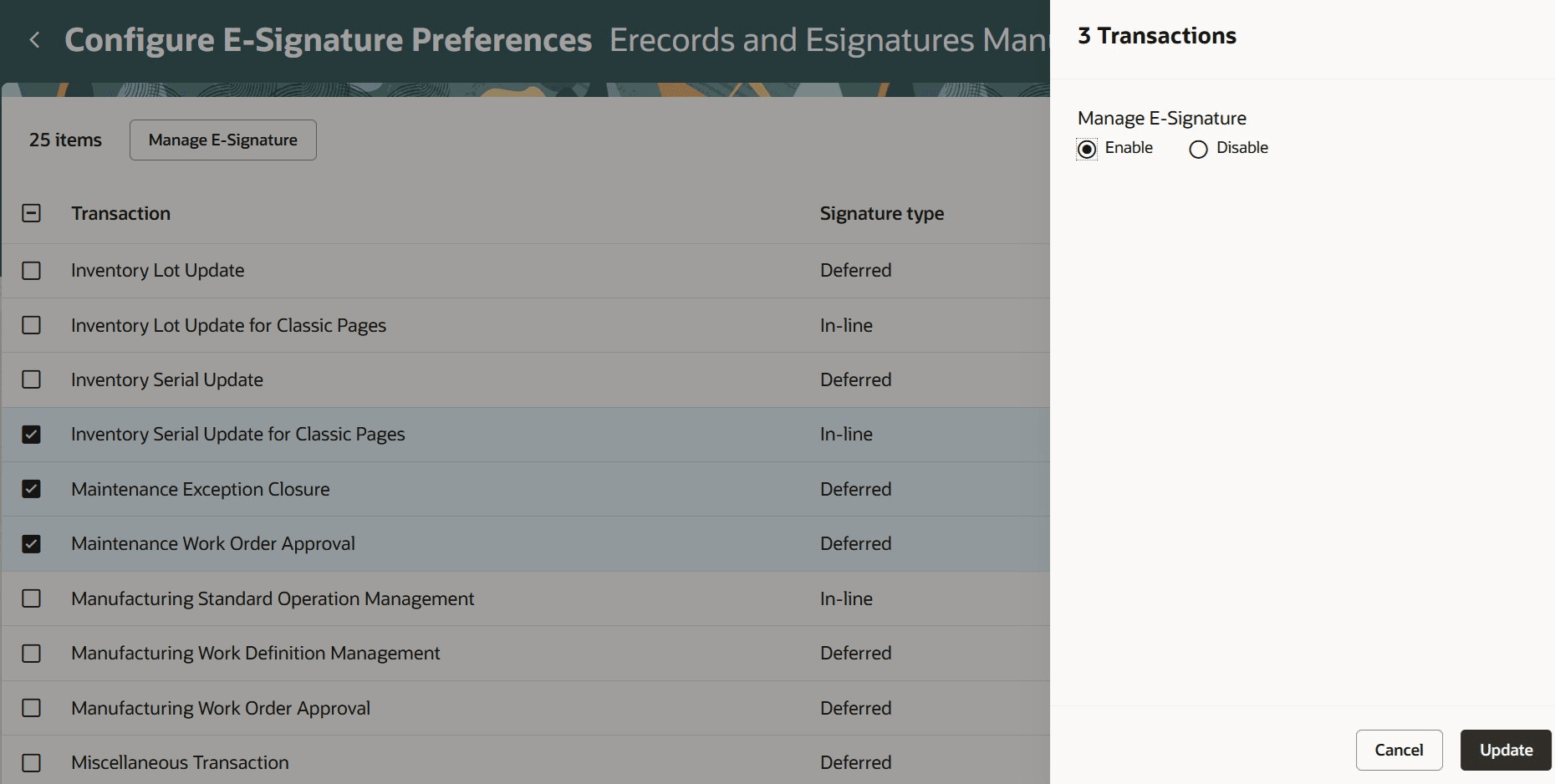

その組織に対して電子シグネチャが有効になっているトランザクションの詳細を表示できます。 プリファレンスを編集することもできます。
「電子シグネチャの管理」ボタンを使用して、トランザクションを一括選択し、電子シグネチャを有効または無効にします。
電子シグネチャの管理
電子シグネチャの管理
