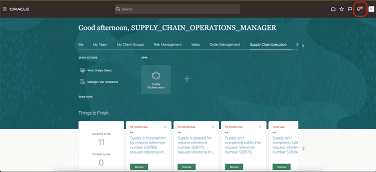

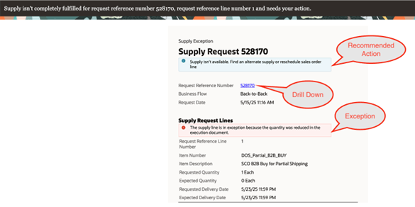

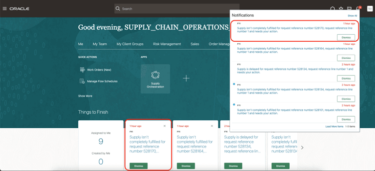

この例では、サプライ・チェーン・マネージャがベルをクリックしてアラートを表示できます:
「通知」ダイアログでアラートを表示し、それをクリックします。
. . .詳細を確認するには:
