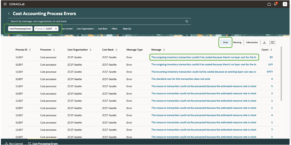

原価会計プロセス・エラー・ページ
「原価会計プロセス・エラー」ページには、コスト・プロセッサ全体でエラーが発生したトランザクションが表示され、財務期間クローズに重要な問題を迅速に識別して解決できます。 原価会計エラーおよびプロセスIDでフィルタし、トグルを使用して特定のエラーに集中できます。
図1: 原価会計プロセス・エラーUI
原価会計プロセス・エラーUI

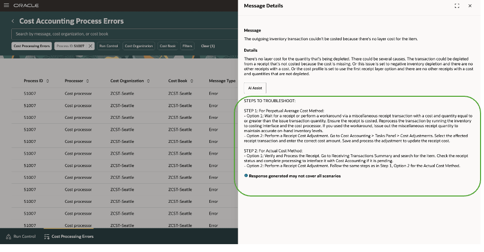

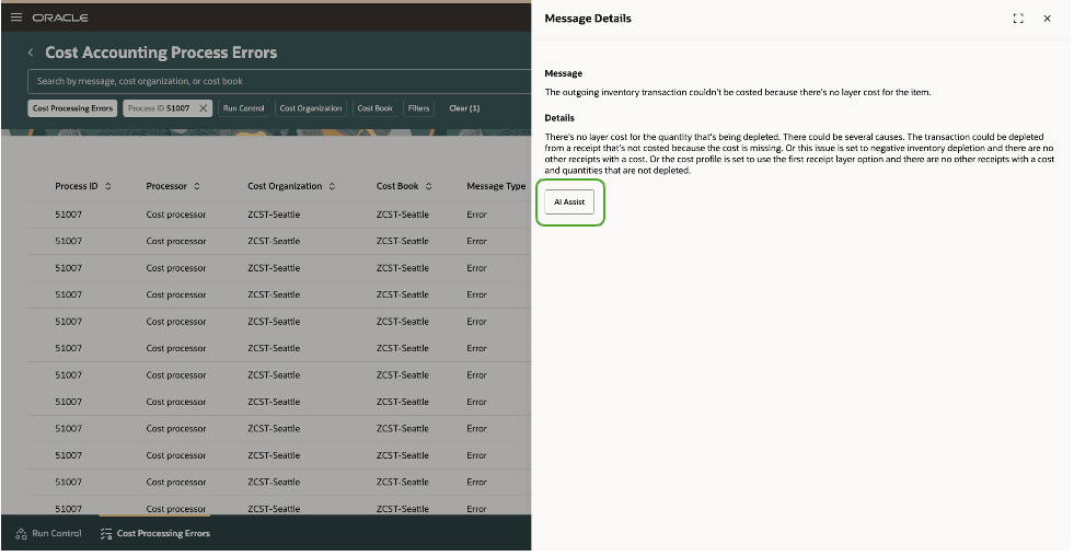

エラー・メッセージの詳細およびAI支援
エラー・メッセージ名をクリックすると、エラーの詳細情報がパネル・ドロワーに表示されます。 次に、「AI支援」ボタンをクリックして、エラーに固有のステップごとの解決アクションを表示できます。
図2 : ユーザーは「AI支援」ボタンを表示できます
図3: ユーザーは解決ステップを表示できます
ユーザーは解決ステップを表示できます
