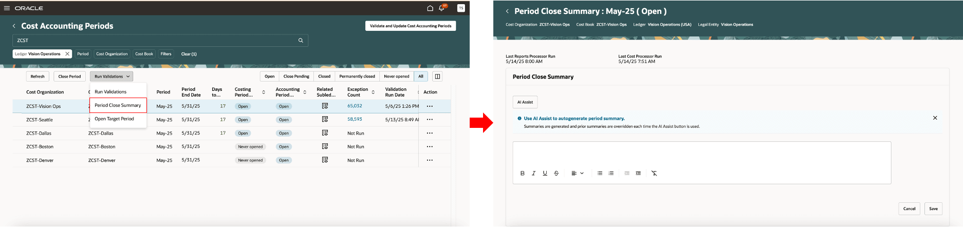

任意の時点で期間クローズ要約を生成します。

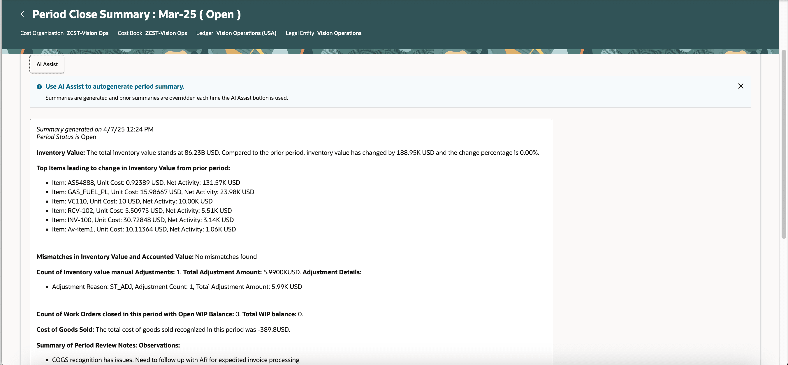

GenAIアシスト期間クローズ要約。
GenAIアシスト期間クローズ要約。

  • 期間クローズ要約は、次のデータ・ソースからデータをフェッチして作成されます:
    • 在庫評価
    • 期間の在庫価額に影響する上位品目。
    • 手動原価調整
    • 売上原価
    • 作業オーダー
    • 期間終了検証
    • 期間中に取得されたノート。
  • 期間クローズ要約は、期間が「オープン」または「クローズ保留」ステータスの期間中いつでも生成できます。 期間がクローズまたは永久クローズされると、要約を生成できますが、編集できません。
  • 期間クローズ要約は、レポート・プロセッサがその期間に対して実行されている場合にのみ、AI支援を使用して生成できます。
  • ユーザーは、「AI支援」オプションを使用しないことと、サマリーを手動で作成することを選択できます。

  • 生成AI機能は実験的であり、必ずしも期待される結果につながるとは限りません。 「AI支援」ボタンを再度クリックすると、別のレスポンスを生成できます。
