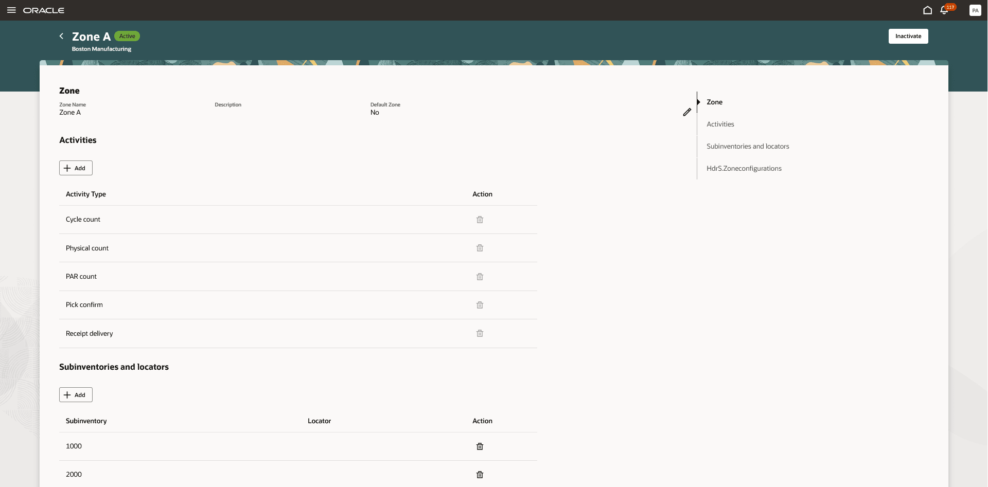

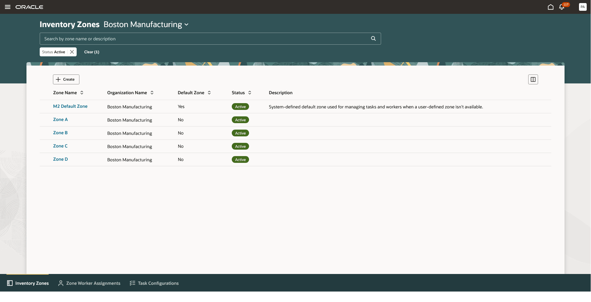

在庫ゾーン
ゾーンは、保管場所と保管棚のグループであり、主にタスクと就業者を効率的に管理するために使用されます。 たとえば、倉庫には、特定の就業者セットがタスクを実行する様々な領域がある場合があります。 これらの領域に対応するゾーンを作成して、ここに就業者を割り当てることができます。 「在庫タスク割当」ページを使用してタスクを割り当てるときに、ゾーン内の使用可能な就業者を簡単に見つけてタスクを割り当てることができます。
「在庫ゾーン」タスクには、「設定および保守」作業領域からアクセスできます。 または、Inventory Management作業領域から、またはクイック処理を介して、「在庫ゾーン」ページにアクセスできます。
在庫ゾーン
在庫ゾーン
デフォルトでは、「在庫ゾーン」ページに、選択されている組織内のすべてのアクティブ・ゾーンのリストが表示されます。 「ステータス」フィルタを使用して、ゾーンのうちステータスがアクティブ、非アクティブまたは下書きのものを表示できます。 新しいゾーンを作成するには、「作成」ボタンを選択します。 既存のゾーンを編集するには、ゾーン名のリンクをクリックします。
ゾーン詳細ページでは、次のことができます:
  • ゾーンで実行されるアクティビティを追加します。
  • 保管場所および保管棚をゾーンに割り当てます。
  • 追加のゾーン構成を取得します。
ゾーンをアクティブ化するには、「アクティブ化」ボタンを選択します。
ゾーン詳細
ゾーン詳細
ノート: アクティビティのタスク生成を有効にすると、デフォルト・ゾーンが自動的に作成されます。  このデフォルト・ゾーンは、保管場所および保管棚のうち、どのユーザー定義ゾーンにも割り当てられていないものすべてに適用されます。

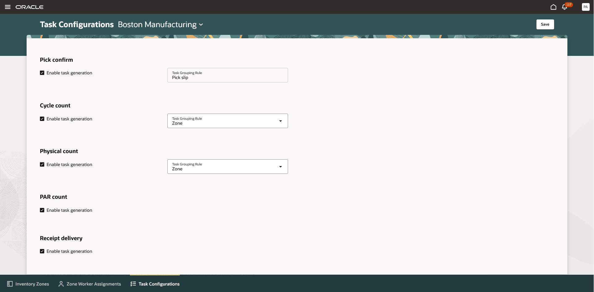

タスク作成
特定のアクティビティのタスク作成を使用可能にするには「タスク構成」ページを使用します。
  • ピック確認タスク
    • ピッキングが倉庫にリリースされたときに自動的に作成されます。
    • ピック・スリップごとに1つのタスクが生成されます。
  • 循環棚卸タスク
    • 棚卸順序の生成時に自動的に作成されます。
    • タスク・グループ化ルールによって、棚卸順序をタスクにグループ化する方法が決定されます。
    • 棚卸順序は、ゾーン、保管場所または循環棚卸定義別にグループ化できます。
  • 実地棚卸タスク
    • 実地棚卸現品票の生成時に自動的に作成されます。
    • タスク・グループ化ルールによって、実地棚卸現品票をタスクにグループ化する方法が決定されます。
    • 実地棚卸現品票は、ゾーン、保管場所または実地棚卸定義別にグループ化できます。

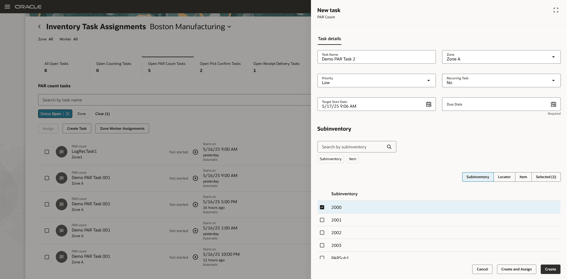

  • PAR棚卸タスク
    • 「在庫タスク割当」ページから手動で作成します。
    • 「オープンPAR棚卸タスク」タブに移動して、「タスクの作成」をクリックします。
    • 棚卸するPAR保管場所、保管棚および品目を指定します。
    • 「作成」ボタンをクリックしてタスクを作成するか、「作成および割当」ボタンをクリックしてタスクを作成し、「就業者の割当」ドロワーを開きます。
PAR棚卸タスクの作成
PAR棚卸タスクの作成

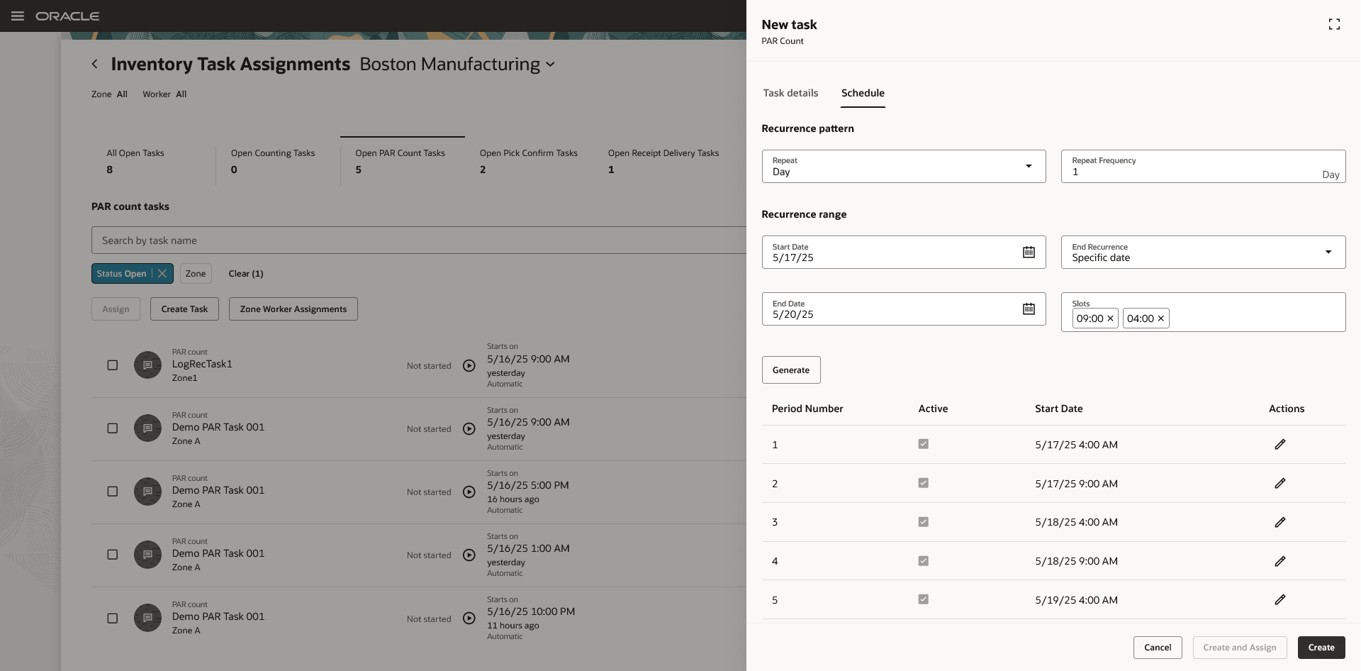

  • 繰返しPAR棚卸タスク
    • PAR棚卸タスクの作成時に、繰返しスケジュールを作成できます。 これにより、指定した繰返しパターン、期間およびタイム・スロットに基づいて、定義された間隔(日次、週次など)でタスクを自動的に生成できます。
    • 「タスク詳細」タブ:
      • 「繰返しタスク= Yes」を設定
      • 各タスクを完了するには、必要な「期間」を指定します。
    • 「スケジュール」タブで、次の手順を実行します:
      • 「繰返し」 パターン (たとえば、日)を選択
      • 「繰返し頻度」 (たとえば、毎日 = 1, 1日置き = 2)を設定
      • 「開始」および「終了日」または「発生」の数を入力
      • 時間の選択「スロット」 (オプション: 日当たり複数スロット)
    • 「生成」をクリックして、スケジュール全体をプレビューします。
    • 「作成」ボタンをクリックして、タスクを作成します。
      • スケジュールに現在日ののタスクが含まれている場合は、「タスク割当」ページにすぐに表示されます。
      • 先日付のスケジュールの場合、「在庫タスクに対する処理の実行」スケジュール済プロセスが「繰返しタスクの作成」アクションを使用して毎日実行されるように設定されていることを確認します。 このプロセスでは、定型スケジュールに基づいて現在の日のタスクが自動的に生成されます。
定型PAR棚卸タスク
定型PAR棚卸タスク

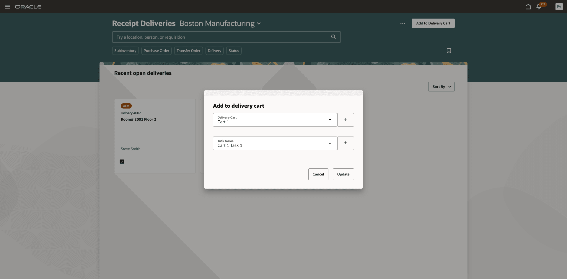

  • 受入搬送タスク
    • 「受入搬送」ページから作成されます。
    • 搬送を選択して、「搬送カートに追加」をクリックします。
    • ダイアログ・ボックスが開き、「配送カート」および「タスク」を割り当てることができます。
      • オープンで、就業者にまだ割り当てられていない既存のタスクを選択できます。 そのようなタスクが存在しない場合は、「タスク名」フィールドの横にある+ (追加)ボタンをクリックして、新しいタスクを作成します。
    • この機能を使用して搬送をカートに自動的に割り当てる場合:
      • 搬送は、カートに関連付けられた最新のオープン未割当タスクに割り当てられます。
      • そのようなタスクが存在しない場合は、新しいタスクが自動的に作成されます。
配送カートへのタスクの割当
配送カートへのタスクの割当

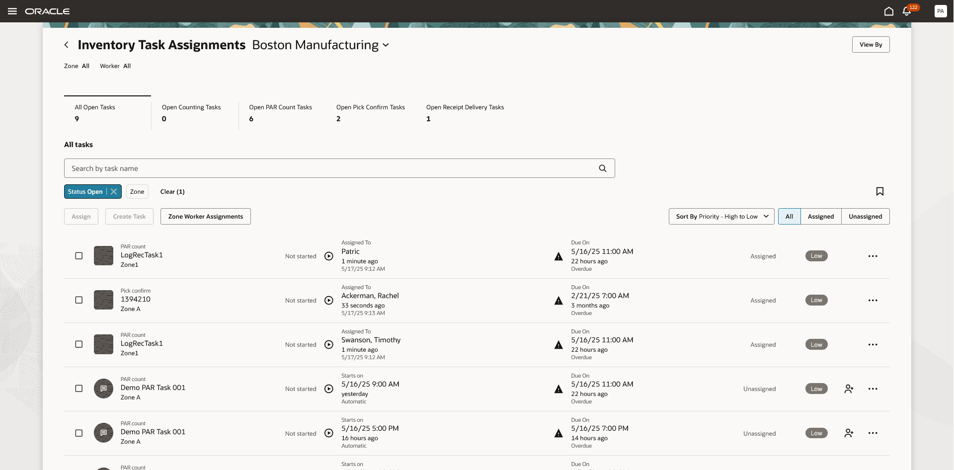

在庫タスク割当
「在庫タスク割当」ページは、組織内のタスクを管理するために、主に倉庫マネージャまたは在庫マネージャによって使用されます。 オープン・タスクが可視化され、就業者へのタスク割当が可能になります。 このページには、「在庫管理」作業領域から、またはクイック処理を介してアクセスできます。
在庫タスク割当
在庫タスク割当
「在庫タスク割当」ページでは、次のことができます:
  • 組織内のすべてのオープン・タスクを表示します。
  • タスクをゾーンまたは就業者別にフィルタします。
  • クローズ済タスクを表示します。
  • タスクを就業者に割り当てます。
  • 就業者のタスクを割当解除または再割当します。
  • 期日およびタスク優先度を更新します。
  • タスク進捗をトラッキングします。
  • タスクにノートを追加します。
  • PAR棚卸タスクを作成します。

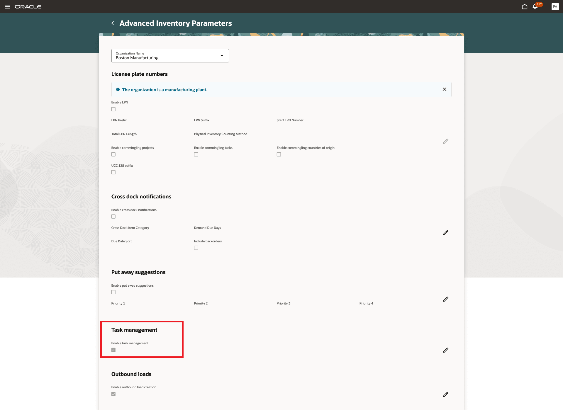

拡張在庫パラメータの構成
次のステップに従って、組織のタスク管理を有効または無効にします:
  1. 「設定およびメンテナンス」作業領域で、「拡張在庫パラメータ」タスクを検索して選択します。
  2. 「拡張在庫パラメータ」ページで、タスク管理を有効または無効にする組織を選択します。
  3. 「タスク管理」セクションで、次の手順を実行します:
    • 「タスク管理の有効化」チェック・ボックスを選択して、機能を有効にします。
    • この機能を無効にするには、チェックボックスをオフにします。
拡張在庫パラメータ
拡張在庫パラメータ
タスクの作成を有効にするには、次のステップに従います:
  1. 「設定および保守」作業領域にナビゲートします。
  2. 「在庫タスク構成」タスクを検索して選択します。
  3. 「タスク構成」ページで、在庫組織を選択します。
  4. タスク作成が必要なアクティビティの「タスク生成使用可能」チェックボックスを選択します。
  5. 循環棚卸または実地棚卸のタスク生成を有効にする場合は、「タスク・グループ化ルール」を指定します。
タスク構成
タスク構成

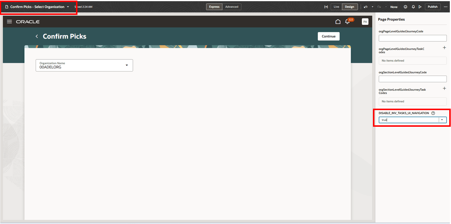

  • 特定のアクティビティに対してタスク生成が有効になっている場合、Inventory Management (モバイル)の作業領域から各モバイル・ページ・タスクを選択するか、クイック処理によって「在庫タスク」ページが表示されます。 この動作を上書きして「在庫タスク」ページを経由せずにトランザクションを実行できるようにする必要がある場合は、Visual Builder Studioのエクスプレス・モードでこのページ定数を使用できます:
    • 定数名: DISABLE_INV_TASKS_UI_NAVIGATION
    • 「在庫タスク」ページへのナビゲーションを使用不可にするには、値をtrueに設定します。
ピックの確認 - 組織の選択: Visual Builder Studioのエクスプレス・モード

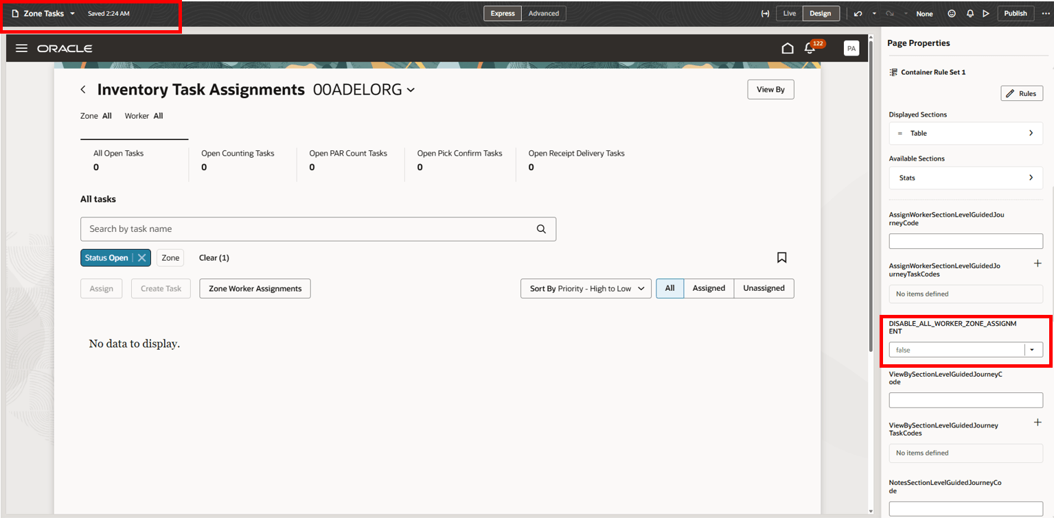

  • タスクを就業者に割り当てるときに、デフォルトでは、ゾーンに割り当てられている就業者のリストから選択するか、「就業者の割当」ドロワーにあるすべての従業員のリストから選択するオプションがあります。 組織がすべての従業員のリストから選択しない場合は、Visual Builder Studioのエクスプレス・モードでこのページ定数を使用して、「Assign Worker」ドロワーのから「すべての就業者」ラジオ・ボタンを非表示にできます:
    • 定数名: DISABLE_ALL_WORKER_ZONE_ASSIGNMENT
    • ラジオ・ボタンを使用不可にするには、値をtrueに設定します。
在庫タスク割当: Visual Builder Studioの簡易モード
