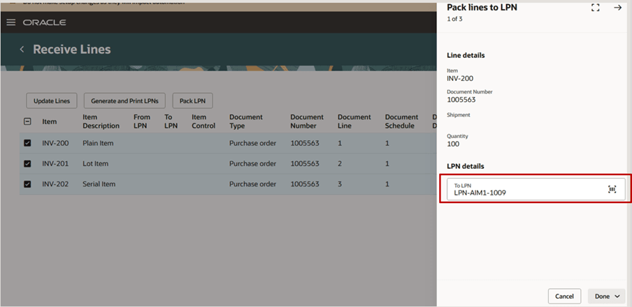

受入時に受入する明細のLPNを指定できます。 以前に生成されていない新規LPN、ステータスが「定義済だが未使用」の以前に生成されたLPN、またはステータスが「受入中」の以前に生成されたLPNを入力できます。
受入中に明細をLPNに梱包
受入時に明細をLPNに梱包

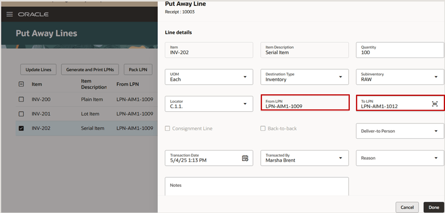

棚入するすべての品目が同じロケーションに保管されている場合は、受入LPNを棚入に使用することもできます。 受入LPNに梱包された品目が別のロケーションに保管されている場合は、棚入時に明細ごとに新しいLPNを指定できます。 棚入時に入力する「LPN:至」は、「在庫」ステータスの既存のLPN、以前に生成されなかった新しいLPN、または「定義済だが未使用」ステータスの新しいLPNです。
棚入時にLPNを入力
棚入中の全明細のLPNへ入力

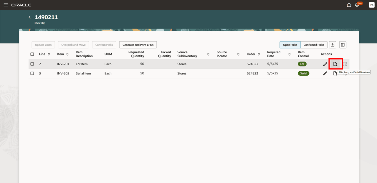

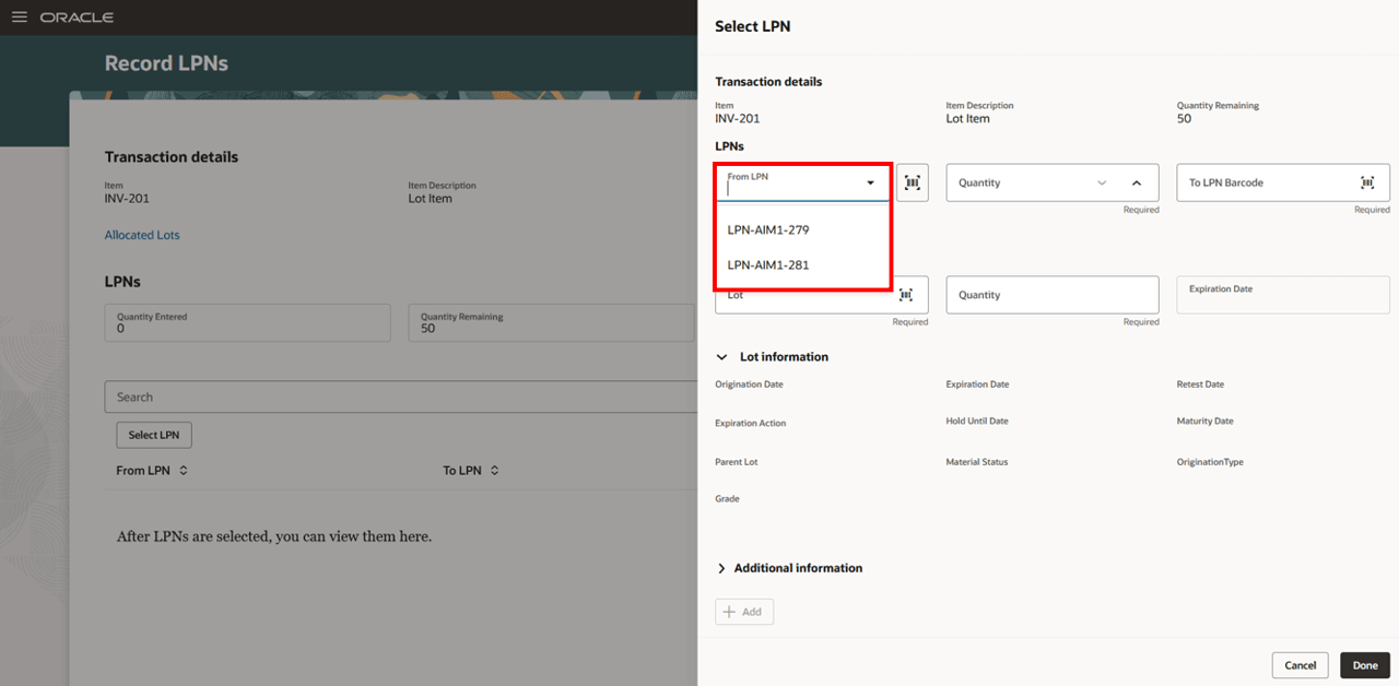

ピック確認時に、ソース保管場所および保管棚がLPN対応の場合、品目のピック元のLPNを入力できます。
「ピックの確認」ページの「LPN、ロットおよびシリアル番号の選択」処理
  • LPN全体をピックできるのは、ピックされる品目のみが含まれ、その数量がリクエスト数量以下の場合です。
  • LPNにリクエスト数量を超える数量が含まれている場合、または追加品目が含まれている場合は、「LPN:至」を指定して、ピッキング済コンテンツのみを転送する必要があります。
  • 搬送先保管場所および保管棚がLPN使用可能になっていない場合、ピック済コンテンツは転送され、ルース在庫として確認されます。
ピック明細でのLPNの記録
ピック明細でのLPNの記録

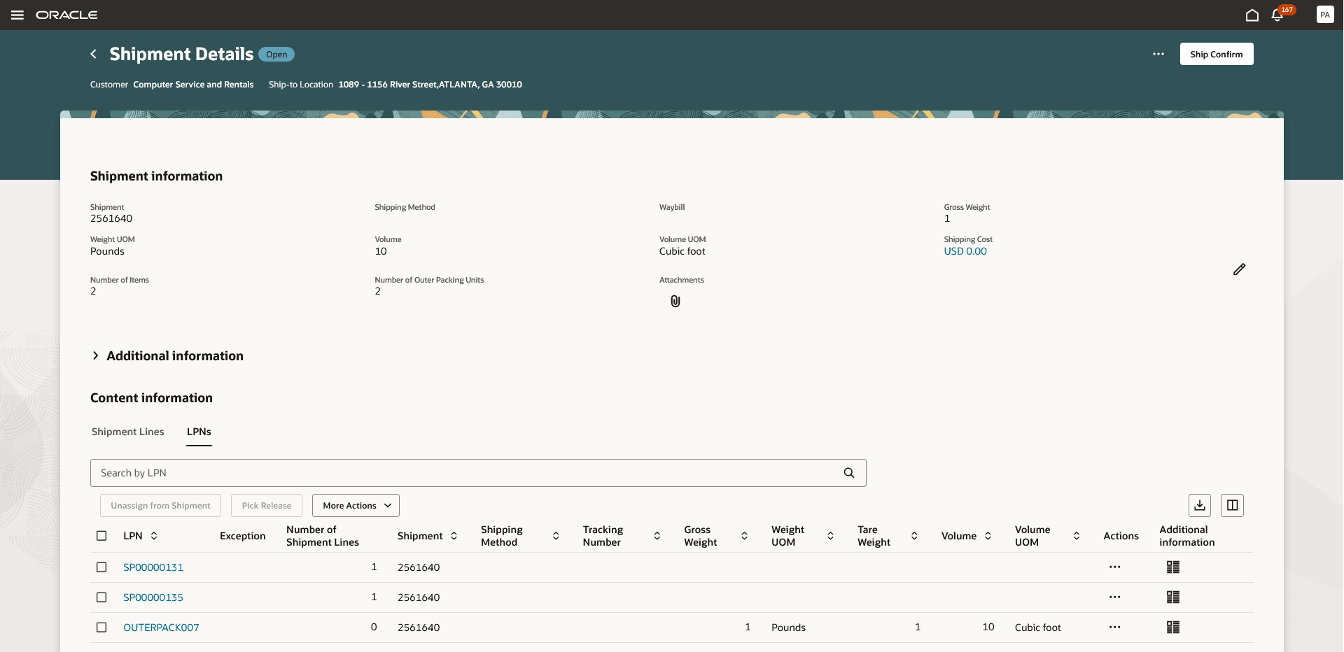

「出荷」では、「出荷明細」、「LPN」および「出荷」ページにピック済LPNが表示されます。 出荷を確認する前に、ピック済LPNを再梱包するか、別のLPNに梱包できます。 ピッキングされたLPNでは、「バックオーダー」や「循環棚卸のために発行」などの追加アクションがサポートされています。 これらの処理が実行されると、LPNは出荷明細から割当解除され、明細は「バックオーダー済」ステータスに移動されます。
LPNのある出荷
LPNのある出荷

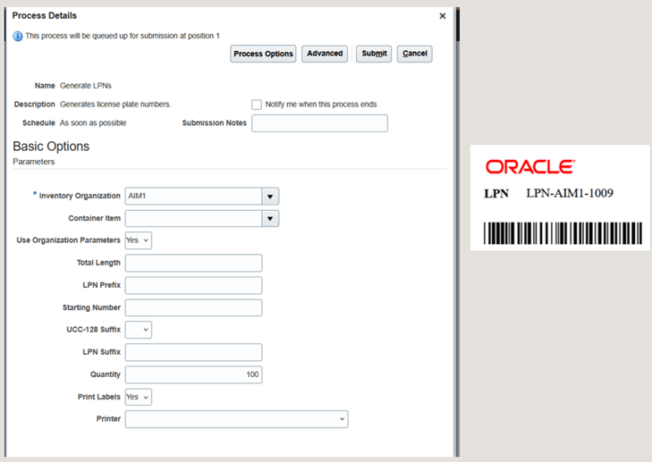

LPNの生成および印刷LPN
受入、在庫または出荷トランザクション中にLPNをスキャンできるように、LPNを事前生成し、LPNラベルを事前印刷するように選択できます。
「LPNの生成」スケジュール済プロセスを使用すると、LPNを生成して、印刷可能なLPNを含むOracle BI Publisherレポートを起動できます。 「拡張在庫パラメータ」ページで指定したLPNパラメータを使用してLPNを生成するか、入力パラメータを使用してこれらのパラメータを上書きしてLPNを生成するかを選択できます。 スケジュール済プロセスによって生成されたLPNは、組織間で一意であり、「定義済だが未使用」ステータスで作成されます。 このスケジュール済プロセスを使用して、コンテナ品目のLPNを生成できます。
「LPNの生成」スケジュール済プロセスを使用してLPNを以前に生成していない場合は、「LPNの生成および印刷」処理を使用して、受入、在庫または出荷トランザクション中に新しいLPNを生成します。
  • LPNプリフィクス、LPNサフィクス、および順番に進むLPNを作成します。
  • 無欠番のサポートにより、LPNシーケンスにギャップがないことが保証されます。 LPNが出荷または出庫されていないかぎり、内容が別のLPNに転送されるLPNを再利用できます。
LPNの生成
LPNの生成

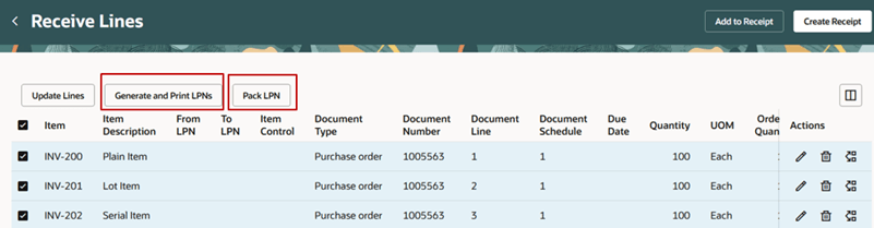

受入時に受入する明細のLPNを指定して、受入資材をルース資材として受け入れるか、梱包できます。 線のLPNを入力できるドロワーを起動する「編集」処理を使用して、線のLPNを指定できます。または、「LPNを梱包」処理を使用して各線のLPNを指定できます。
「LPNを梱包」処理を使用して、複数明細のLPNを入力します。 「LPN:自」フィールドは、ASNにLPNが指定されている場合にのみ使用できます。

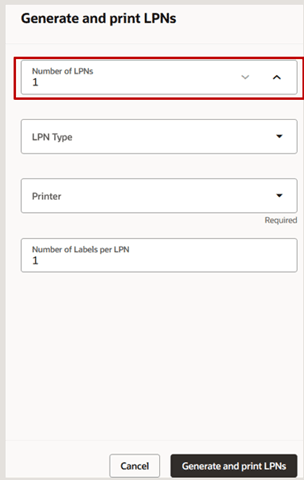

「LPNの生成および印刷」アクションを使用すると、受入時にLPNおよびラベルを生成できます。
受入明細
受入時のLPNの生成および印刷
LPNの生成および印刷
LPNの生成および印刷

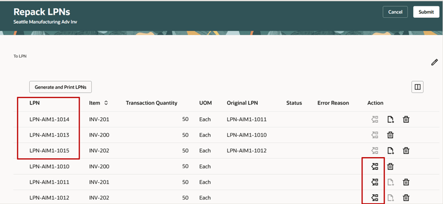

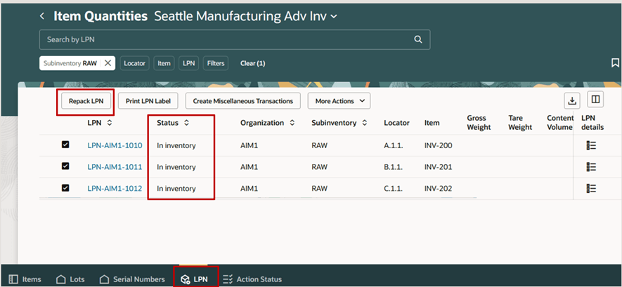

「品目数量」ページには、LPN対応組織の「品目」、「ロット」、「シリアル番号」および「処理ステータス」ページとともに「LPN」ページが表示されます。 「LPNを再梱包」処理を実行して、「品目数量」ページでLPNの内容を新しいLPNに転送できます。 この処理は、「在庫」 LPNステータスのLPNに対してのみ実行できます。 これにより、転送処理が実行され、LPNの内容が「在庫」 LPNステータスの新規LPNまたは同じロケーションで使用可能な既存のLPNに移動されます。 実行できる追加のLPN処理は次のとおりです:
  • 「LPNパック」 - 対応する保管ロケーションおよび保管棚に梱包済およびルーズのLPN設定があることを確認した後、事業所内の資材をLPNに梱包します。
  • 「LPN開梱」 - 対応する保管ロケーションおよび保管棚に梱包済およびルーズのLPN設定があることを確認した後、梱包済資材を保管ロケーションのルーズに梱包解除します。
  • 「LPN分割」 - LPNの梱包済コンテンツを1つ以上のLPNに分割して配布します。
品目数量での再梱包処理の開始
品目数量での再梱包処理の開始
「分割」アクションを使用して、コンテンツを元のLPNから新しいLPNに転送します。 「在庫」ステータスの新しいLPNを指定します。 これにより、「LPN再梱包」トランザクション・タイプを使用して、元のLPNに対応する新しいLPNが作成されます。 「分割」アクションは元のLPNに対してのみ使用でき、「再梱包」アクションによって作成された新しいLPNには使用できません。
明細の再梱包の分割処理
明細の再梱包に関する分割処理

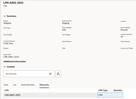

LPNステータスは、LPNの作成後いつでも「品目数量」ページから表示できます。 LPNの出荷後、LPNステータスは「ピック済」から「出荷済」に変更されます。 LPNの要約を表示するには、「品目数量」ページの「LPN」ページのLPNに対応する「LPN詳細」ボタンを使用します。 出荷後は、他の在庫トランザクションに対してLPNを再利用できません。 LPNの階層を表示することもできます。
LPN要約

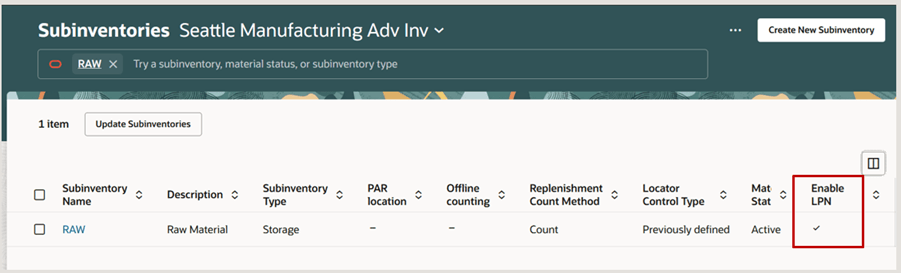

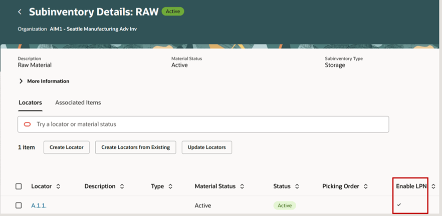

組織の保管場所をLPNに対して使用可能にできるのは、組織がLPN対応の場合のみです。 「ストレージ」タイプの保管場所は、LPNに対してのみ有効にできます。 LPNの保管場所を有効にすると、梱包済資材のみを保管場所に格納できます。 保管場所がLPNに対して使用可能になっていない場合、保管場所に保管できるのはルーズ資材のみです。
保管場所の構成
保管場所の構成
特定の保管棚に対してLPNを有効にできます。 LPN管理は、保管棚管理保管場所の保管棚レベルで指定できます。
保管棚の構成
保管棚の構成

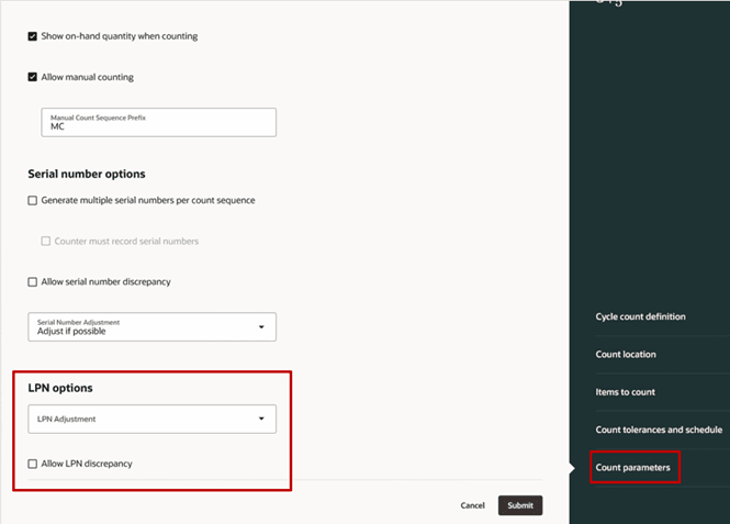

循環棚卸の考慮事項
循環棚卸「件数」ページの循環棚卸パラメータを使用して、LPN調整を処理してLPNの差異を許可するかどうかを指定します。 LPN調整により、LPNの手持数量を調整できます。 LPNの相違により、LPNの棚卸が記録されているロケーションに基づいて、LPNを別のロケーションに転送できます。 たとえば、「ストア」保管場所のLPNを棚卸し、そのLPNのシステム手持数量がFGI保管場所にある場合、「ストア」保管場所のLPNを棚卸すると、そのLPNのシステム手持在庫がFGIから「ストア」に移動し、その裏側の保管場所移動が行われます。
