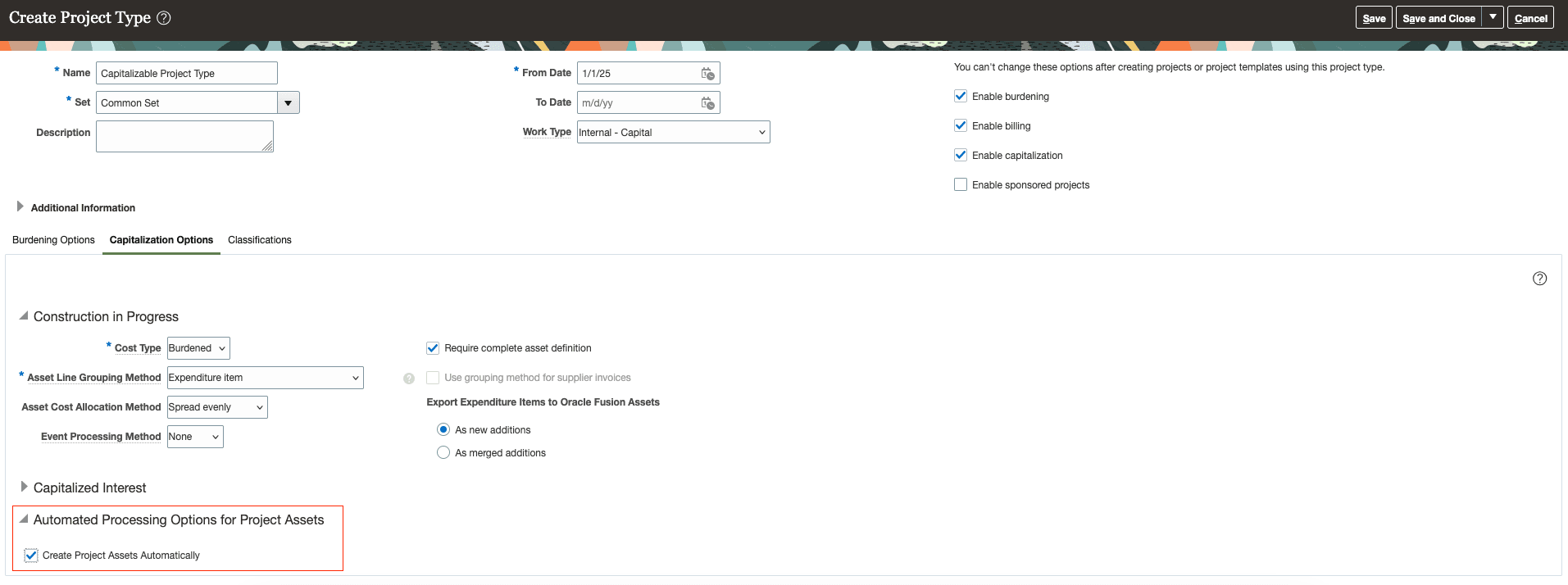

Oracle Project Costing
  • 新しいプロジェクト・タイプを作成し、「プロジェクト資産の自動作成」オプションを有効にします。
    • 「設定および保守」>「プロジェクト財務管理」>「プロジェクト・ファンデーション」>「プロジェクト・タイプの管理」
    • 新規プロジェクト・タイプを作成し、資産計上を使用可能にします
    • 「資産計上オプション」セクションで、「プロジェクト資産の自動処理オプション」サブセクションの「プロジェクト資産の自動作成」オプションを有効にします。
    • 新規に作成したプロジェクト・タイプを使用して、新規プロジェクト・テンプレートおよびプロジェクトを作成します。
    • 「プロジェクト資産の自動作成」オプションを有効にして新しいプロジェクト・タイプを使用して作成された資本プロジェクトのみが、この機能の対象となります。
プロジェクト・タイプの管理 - プロジェクト資産の自動作成の有効化

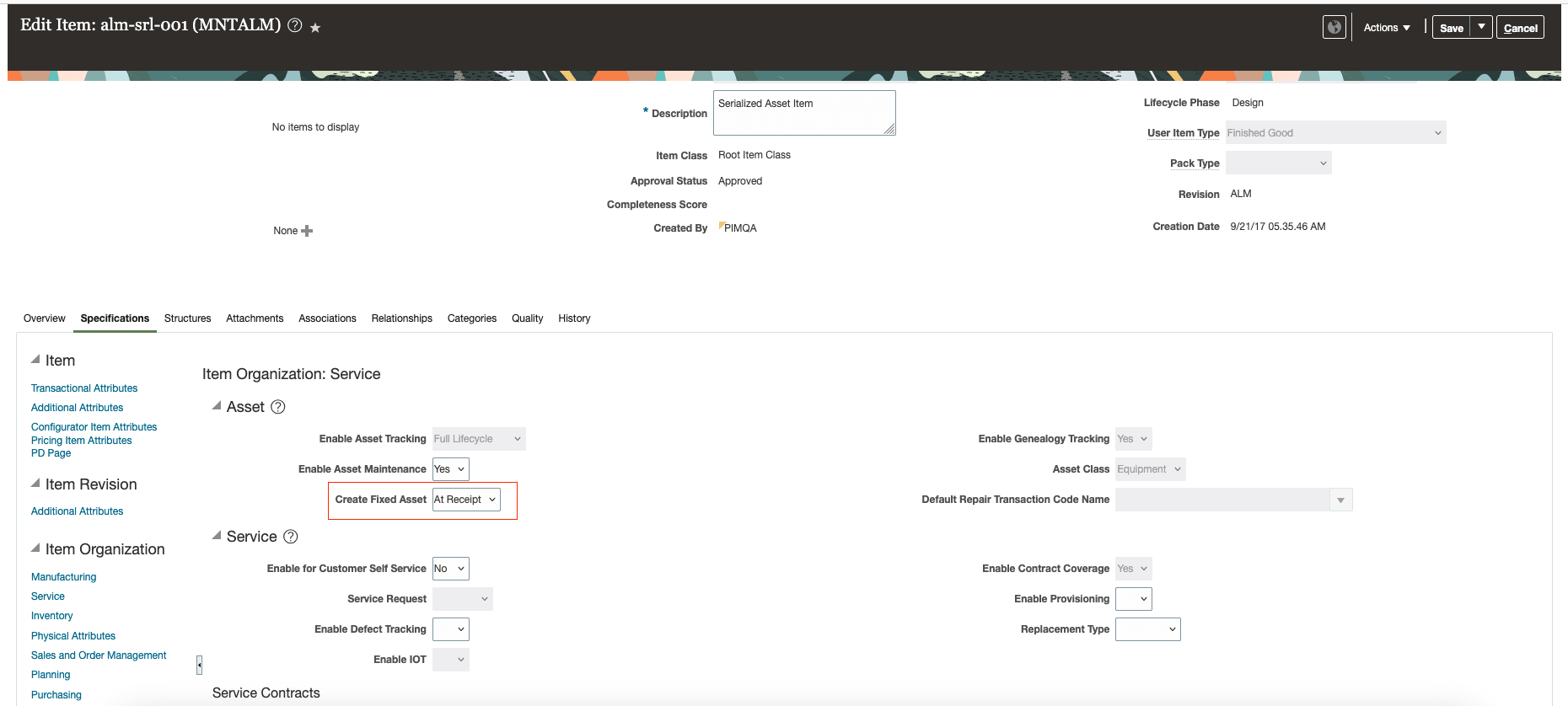

Oracle Product Information Management
  • プロジェクト資産を自動的に作成する在庫受領書は、アイテム定義で「受領時に固定資産を作成」に対して有効にする必要があります。
    • 「品目」>「仕様」>「品目組織」: 「サービス」>「資産」
  • この機能の対象となるのは、受入時に固定資産の作成に使用可能な品目のみです。
製品情報管理 - 「受入時固定品目の作成」オプションの有効化

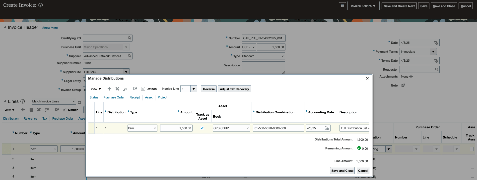

Oracle Accounts Payable
  • 資産プロジェクトの照合済または未照合の買掛/未払金請求書タイプ「標準」を入力する場合、または資産プロジェクトの照合済標準請求書を数量にするためのクレジット・メモまたはデビット・メモを入力する場合は、関連するサプライヤ原価の請求書配分明細で「資産として追跡」フラグが選択されていることを確認します。 資本プロジェクトの「資産として追跡」フラグが選択されている「品目」タイプの請求書明細および請求書配分明細のみが、この機能の対象となります。
  • 配分に関連付けられたアカウントにより、「資産として追跡」フラグを自動的に有効にできます。 関連付けられたアカウントが資産アカウントの場合、このフラグがチェックされます。 勘定が資産勘定ではなく、請求書配分原価をプロジェクト資産として追跡する場合は、このフラグを手動で選択する必要があります。
買掛金 - 請求書配分明細の資産として追跡

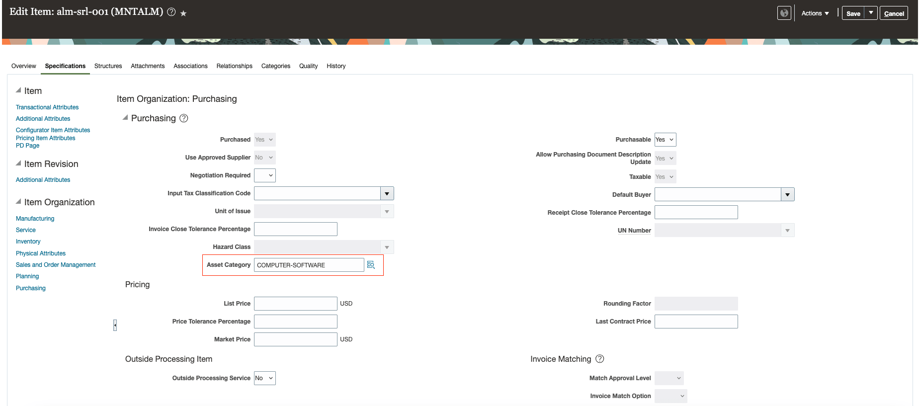

  • 受入時に固定資産を作成するために定義され、資産プロジェクト関連の購買受入が行われる在庫品目に対して資産カテゴリを定義することをお薦めします。
在庫品目の資産カテゴリの定義
在庫品目の資産カテゴリの定義
  • 請求書での固定資産の作成に使用可能な在庫品目は、この機能に適格ではありません。 ユーザーは、必要に応じて、このような在庫品目のプロジェクト資産を手動で作成する必要があります。

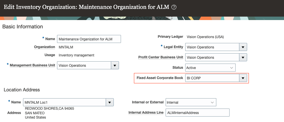

  • 資産プロジェクト関連の購買が行われ、プロジェクト資産の自動作成が有効になっている在庫組織に対して、固定資産会計用資産台帳を定義することをお薦めします
在庫組織での固定資産台帳の定義
在庫組織での固定資産台帳の定義

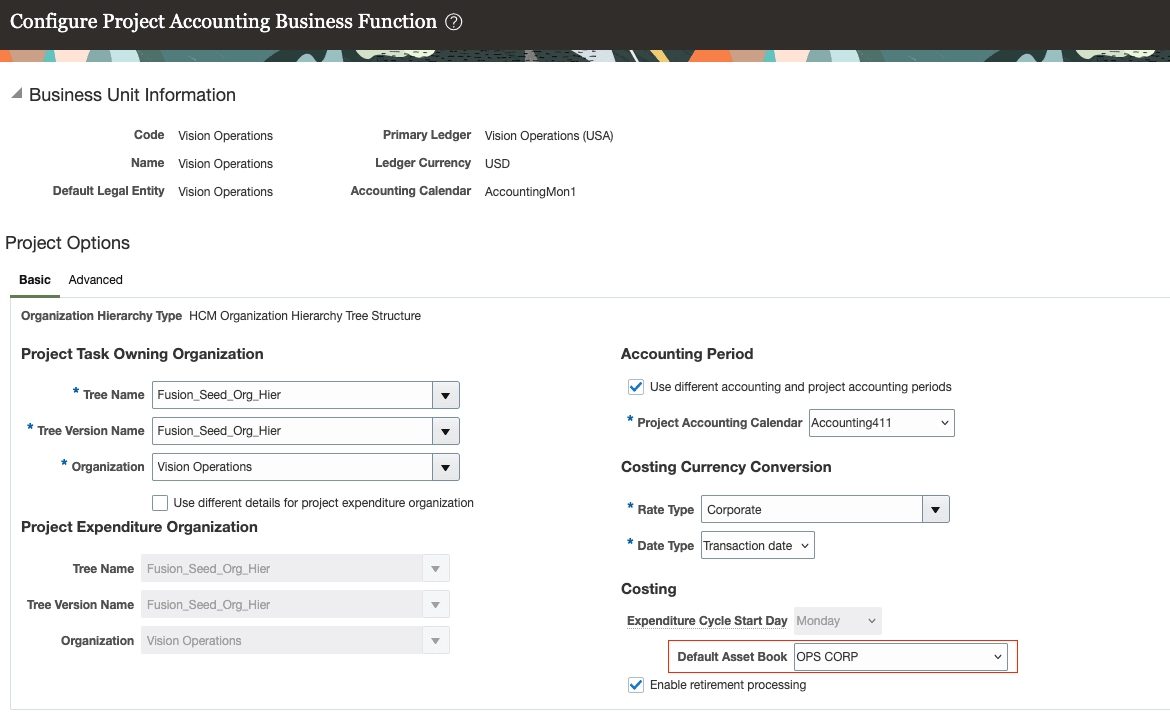

  • プロジェクト資産の自動作成が有効になっている資本プロジェクトの受け側ビジネス・ユニットのデフォルト資産台帳を定義します。 これは、「プロジェクト会計ビジネス機能の構成」タスクで定義できます。
プロジェクト会計ビジネス機能用に構成された受け側ビジネス・ユニットでのデフォルト資産台帳の定義
