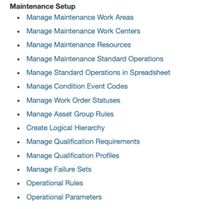

次のスクリーンショットで強調表示されているMaintenance Management作業領域の新しい「操作パラメータ」タスクを使用して、アセットの操作ルールで使用される操作パラメータを作成します。
「Maintenance Management」作業領域の新しい「Operational Parameters」タスクを示すスクリーンショット
「メンテナンス設定」の「操作パラメータ」タスク

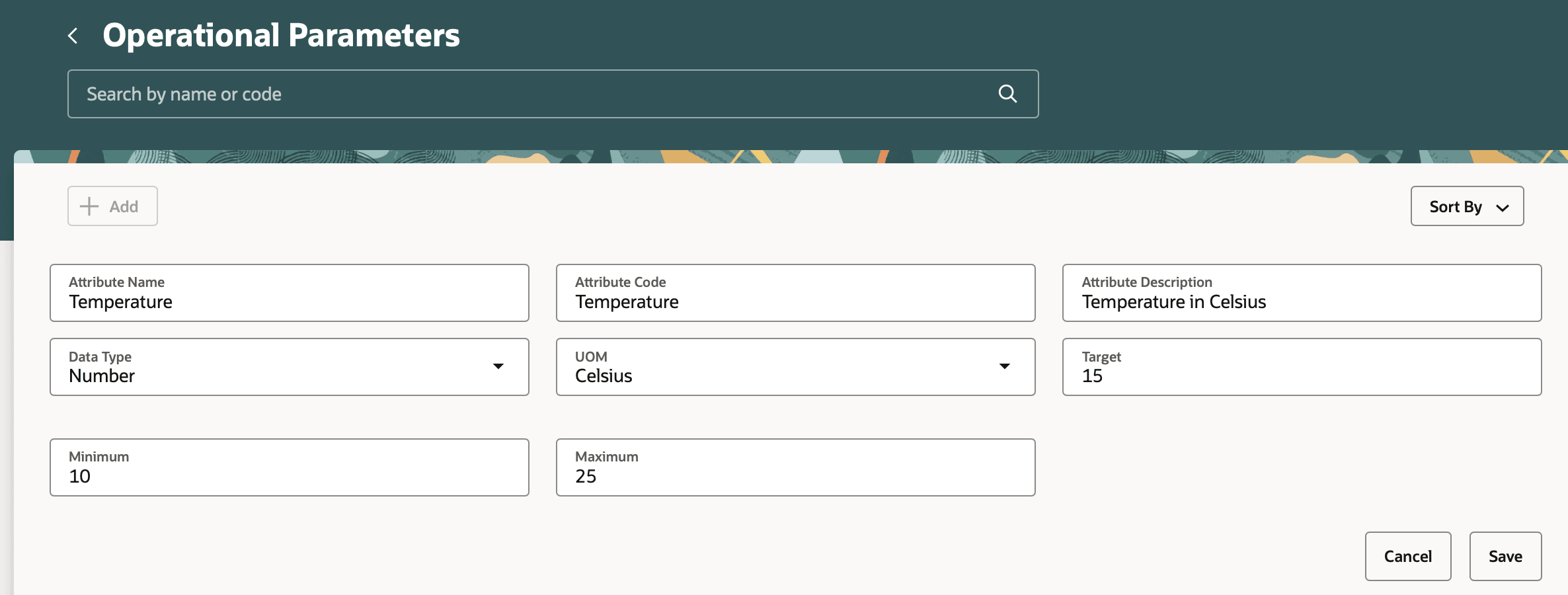

操作パラメータを作成することもできます。このパラメータは、後で操作ルールで使用できます。 名前、コード、説明、データ型および単位を入力する「操作パラメータ」ページのスクリーンショットを次に示します。 フィールド「ターゲット」、「最小」および「最大」はオプションであり、操作ルールでは使用されません。
操作パラメータの設定を示すスクリーンショット
操作パラメータの設定

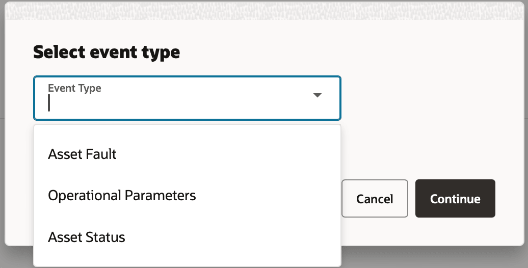

次のステップとして、Maintenance Management作業領域の「操作ルール」タスクを使用して、操作パラメータを使用してルールを作成します。 イベント・タイプとして「操作パラメータ」を選択するスクリーンショットを次に示します。
イベント・タイプの選択時の操作パラメータの選択を示すスクリーンショット
「Select」イベント・タイプの「Operational Parameters」を示すスクリーンショット

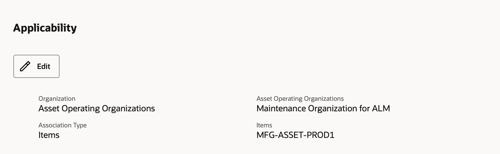

デフォルトでは、運用ルールはすべての資産および組織に適用できます。 または、運用ルールの使用を特定の組織および特定の資産グループに制限できます。 次のスクリーンショットに示す「適用」セクションで、「営業組織」または「事業所/製造工場組織」を選択し、資産品目や資産品目カテゴリなどの資産グループを選択できます。
操作ルールの「適用」セクションを示すスクリーンショット

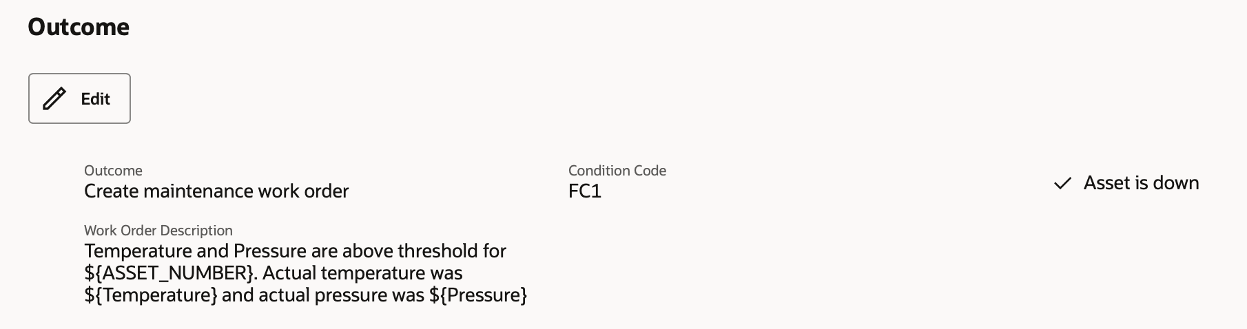

次に、「結果」ページのスクリーンショットを示します。このスクリーンショットは、作業オーダーの作成時に、資産番号と圧力および温度に対する2つの操作パラメータが実際のパラメータに置き換えられる結果の例を示しています。
作業オーダー摘要を含む「結果」セクションを示すスクリーンショット
条件コードは、特定の結果に対して明示的に指定できます。 これらの明示的な条件コードは、作業オーダーの作成時に、これらの条件コードを使用してメンテナンス・プログラムを識別するために使用されます。 前述の例では、メンテナンス作業オーダー作成に使用される条件コードはFC1です。
