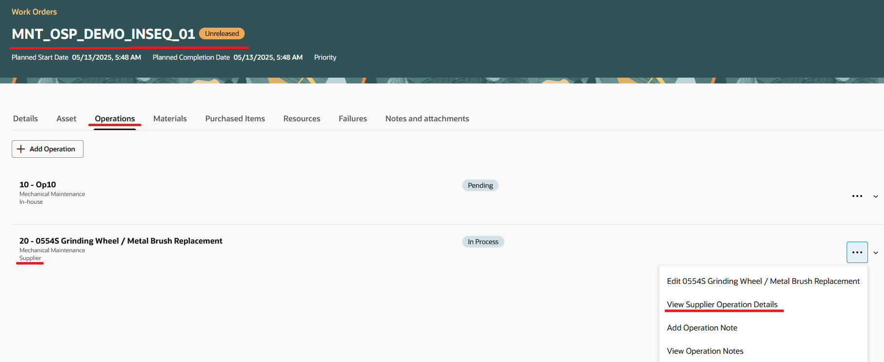

メンテナンス監督では、サプライヤ工程を含む単一資産メンテナンス作業オーダーを作成できます。
次の方法で、サプライヤ工程を作業オーダーに追加できます:
  • 新規メンテナンス作業オーダー・ドロワーの作成
  • 作業オーダー詳細の「操作」タブ

このスクリーンショットは、OSP工程の作業オーダー詳細の「工程」タブを示しています。
「工程」タブを使用した作業オーダー詳細
「工程」タブを使用した作業オーダー詳細

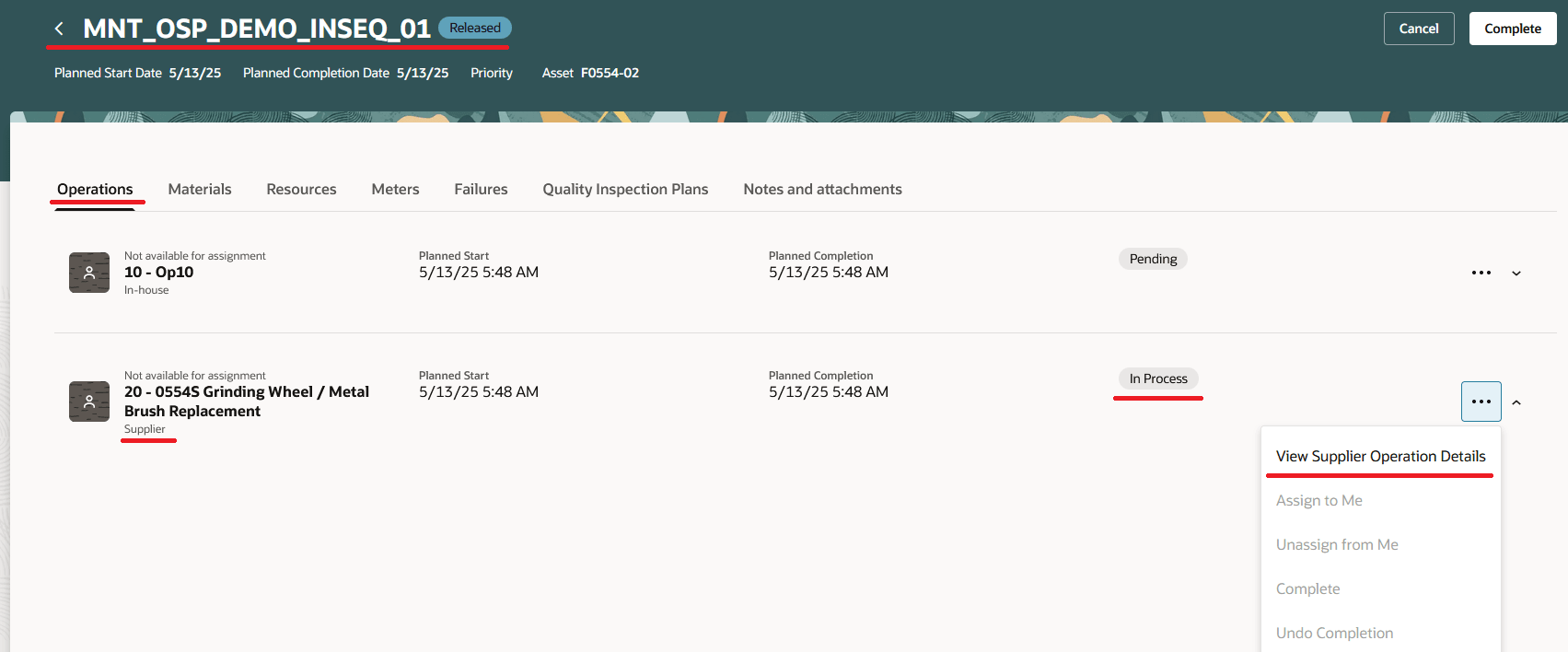

自分の保守作業
「自分のメンテナンス作業」では、技術者がメンテナンス作業オーダー内の外注加工(OSP)工程を表示できるようになりました。 外注加工品目の受入前のOSP工程ステータスは「処理中」になります。 外注加工品目の受入後、ステータスは「保留」に変更され、完了できます。 ただし、工程の完了は、順序外作業オーダーや資材要件などの様々なファクタによって異なります。
OSP工程の「自分のメンテナンス作業」の作業オーダーを示すスクリーンショットを次に示します。
メンテナンス作業(OSP操作)
メンテナンス作業(OSP操作)
作業オーダー・プレビュー中に、技術者はサプライヤ工程を含むすべての工程を表示できます。
サプライヤ工程詳細の表示

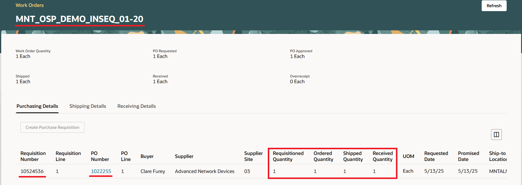

新規処理「サプライヤ工程詳細の表示」は、「自分のメンテナンス作業」および「メンテナンス監督」の両方でサプライヤ工程に使用できます。 自動購買依頼、外注加工サービス品目用に作成された購買オーダー、サプライヤに送信された商品の対応する出荷明細などのサプライヤ工程詳細を表示できます。 訂正や返品など、受入に対して特定の処理を実行できます。
このスクリーンショットは、購買詳細を含む「サプライヤ工程詳細」ページを示しています。
「購買詳細」タブを含む「サプライヤ工程詳細」ページ

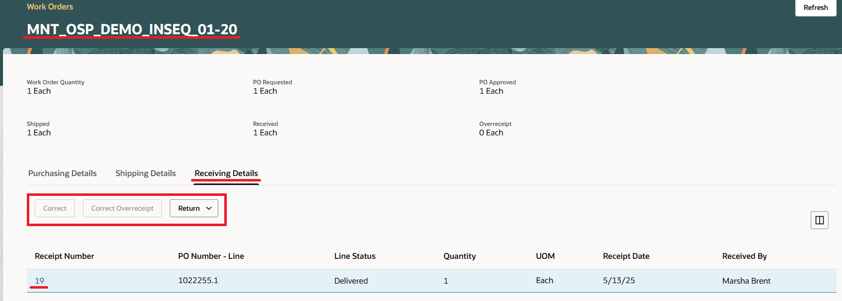

「サプライヤ工程詳細」ページと受信の詳細を示す別のスクリーンショットを次に示します。
「受入詳細」タブを含む「サプライヤ工程詳細」ページ
