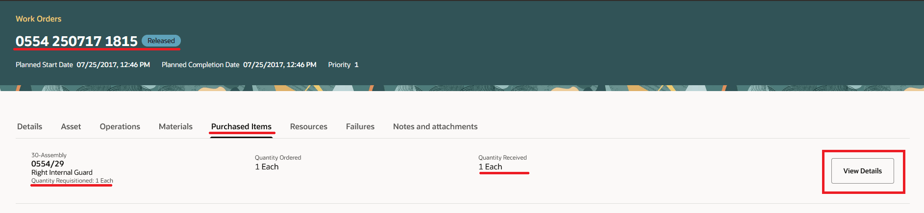

このスクリーンショットは、購買依頼済数量および受入済数量を含む作業オーダー工程の「購買品目」タブを示しています。
作業オーダーの「購入品目」タブ

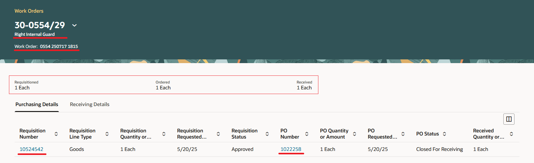

このスクリーンショットは、購買依頼済数量、オーダー済数量および受入済数量を含む、品目の購買詳細を示しています。 購買依頼番号をクリックすると、購買詳細を表示できます。
作業オーダーの購買詳細
