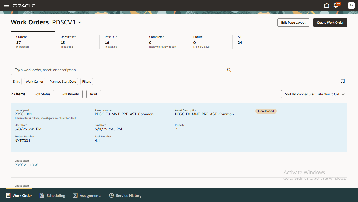

メンテナンス監督
メンテナンス監督において、プロジェクト対応組織でプロジェクト・ベースの作業オーダーを管理します。 「作業オーダー」タブに、プロジェクト番号とタスク番号の2つの新しい属性が追加されました。 これらのフィールドを使用して、作業オーダーをプロジェクトおよびタスクにマップできます。 「作業オーダー」ページのスクリーンショットは、「プロジェクト番号」フィールドおよび「タスク番号」フィールドを介してサンプル・プロジェクトとそのタスクにマップされたサンプル作業オーダーを示しています。
「作業オーダー」タブ(プロジェクト番号およびタスク番号付き)

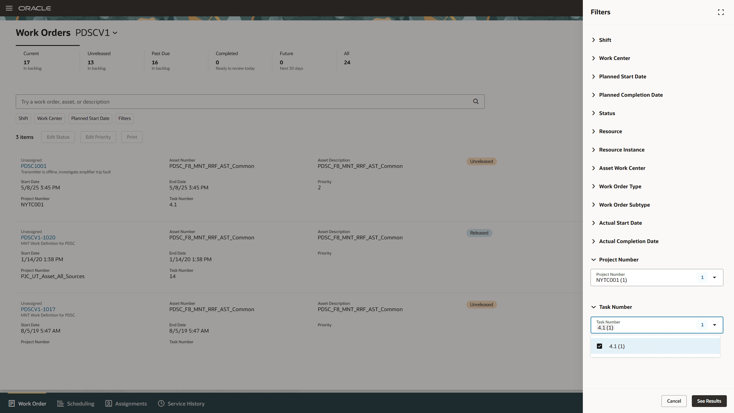

プロジェクト番号およびタスク番号をフィルタとして使用して、プロジェクト固有の作業オーダーをすばやく見つけることもできます。
プロジェクト番号およびタスク番号の新しい検索フィルタを示すフィルタ・ドロワーのスクリーンショットを次に示します。
作業オーダーのプロジェクト番号およびタスク番号フィルタ

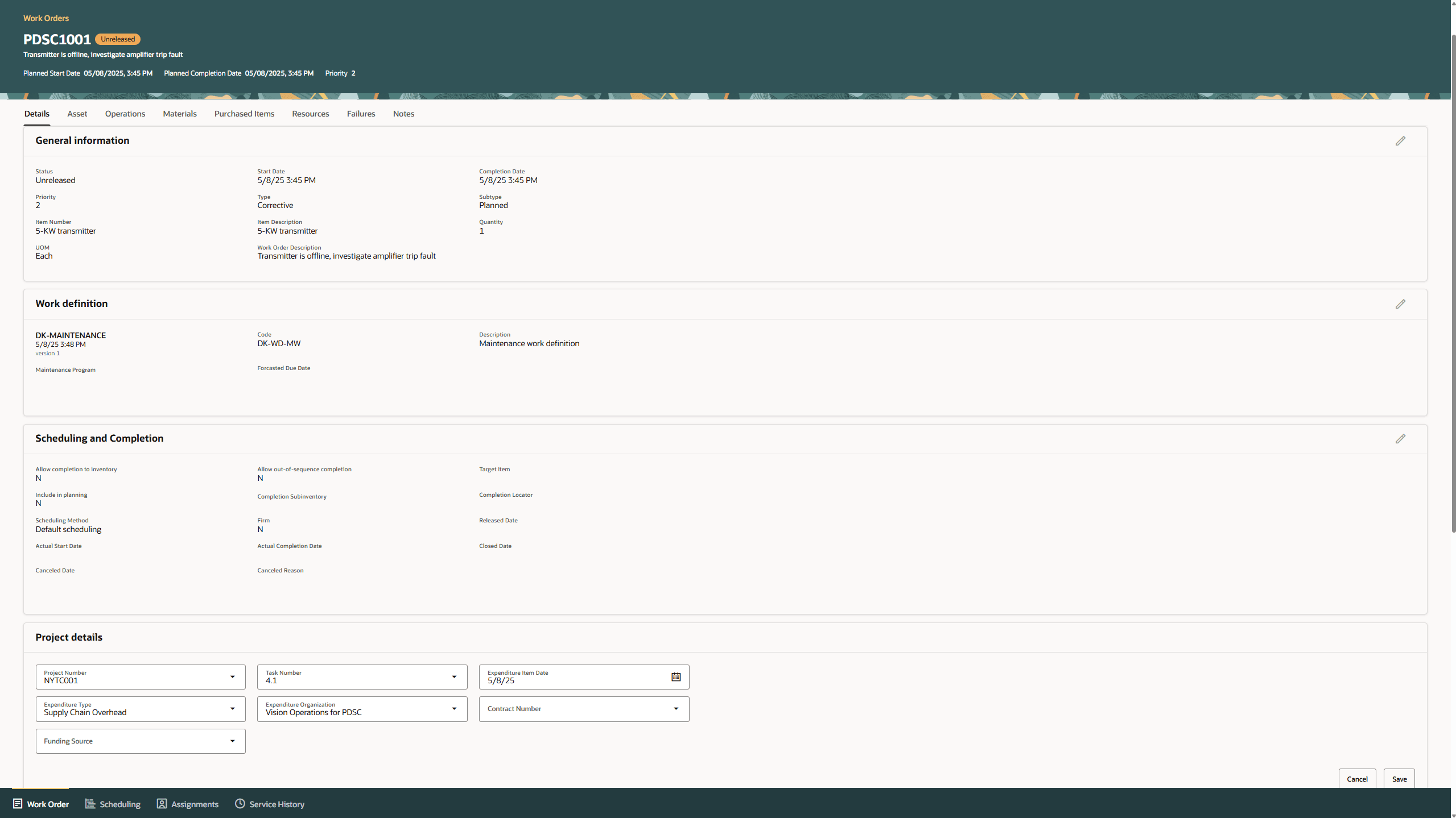

「作業オーダー詳細」ページには、「プロジェクト詳細」の新しいセクションがあり、次の新しい属性があります: プロジェクト番号、タスク番号、支出項目日、支出タイプ、支出組織、契約番号および資金ソース。 「プロジェクト番号」および「タスク番号」の値を選択すると、他のフィールドが自動的にデフォルト設定されます。 これらの詳細は、未リリースのメンテナンス作業オーダーを作成または編集するときに変更できます。
プロジェクト詳細の新しいセクションが表示された「作業オーダー」編集ページのスクリーンショットを次に示します。
プロジェクト詳細の新規セクションを含むメンテナンス作業オーダーの編集

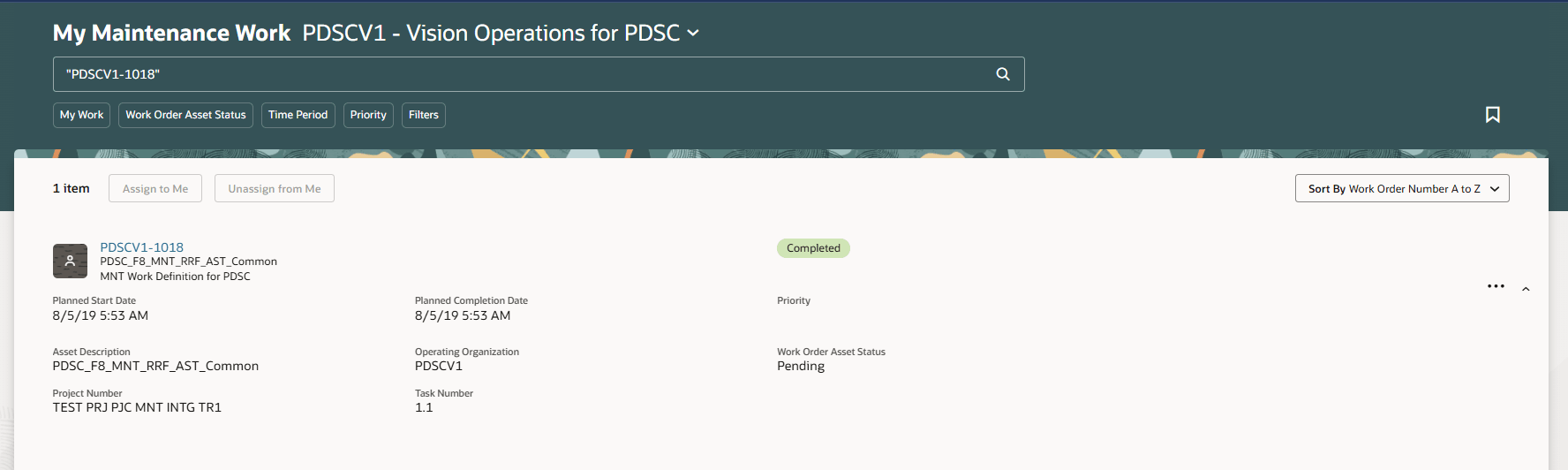

プロジェクト番号およびタスク番号の新しいフィルタを使用して作業オーダーおよび工程を検索し、プロジェクト固有の作業オーダーをすばやく見つけます。 「自分のメンテナンス作業」ページの作業オーダー行には、プロジェクト番号およびタスク番号の新しい属性も含まれています。 プロジェクトに関連付けられている作業オーダーと、プロジェクト対応組織に関連するタスクのスクリーンショットを次に示します。
プロジェクトおよびタスク番号の新規属性を含む「自分のメンテナンス作業」ページ

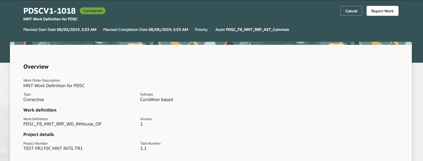

プロジェクト詳細の新しいセクションの下にある「作業オーダーをプレビュー」で、プロジェクト番号およびプロジェクト・タスクを表示します。 このスクリーンショットは、プロジェクトの詳細を示す新しいセクションがある作業オーダーのプレビューを示しています。
プロジェクト詳細の新規セクションを使用した作業オーダーのプレビュー

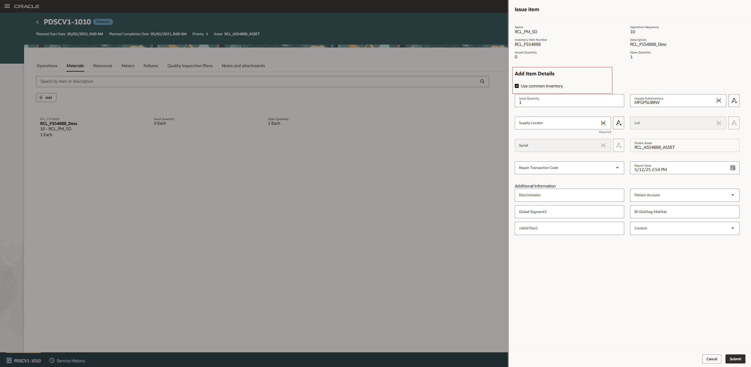

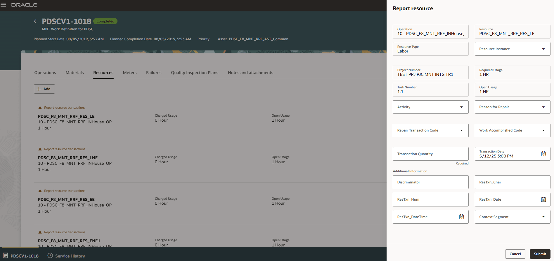

「材料」タブで資材を発行するとき、および作業の実行中に「リソース」タブでリソース・トランザクションをレポートするときに、プロジェクトおよびタスク番号を参照します。 次のスクリーンショットで強調表示されたコンポーネントの新しい「共通在庫の使用」チェック・ボックスは、品目設定に基づいて選択され、選択すると、資材は共通在庫からプロジェクト・ベースのメンテナンス作業オーダーに処理されます。
作業実行のプロジェクトおよびタスク番号参照がある「資材」タブ
作業実行のプロジェクトおよびタスク番号参照がある「リソース」タブ
