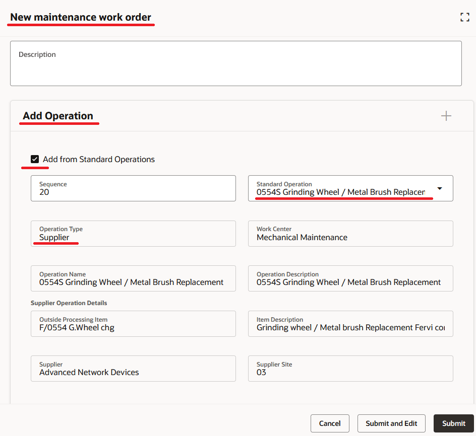

次の方法で、サプライヤ工程を作業オーダーに追加できます:
- 新規メンテナンス作業オーダー・ドロワーの作成
- 作業オーダー詳細の「操作」タブ
OSP操作を追加した「新規メンテナンス作業オーダーの作成」ドロワーを示すスクリーンショットを次に示します。
OSP工程があるメンテナンス作業オーダー・ドロワー

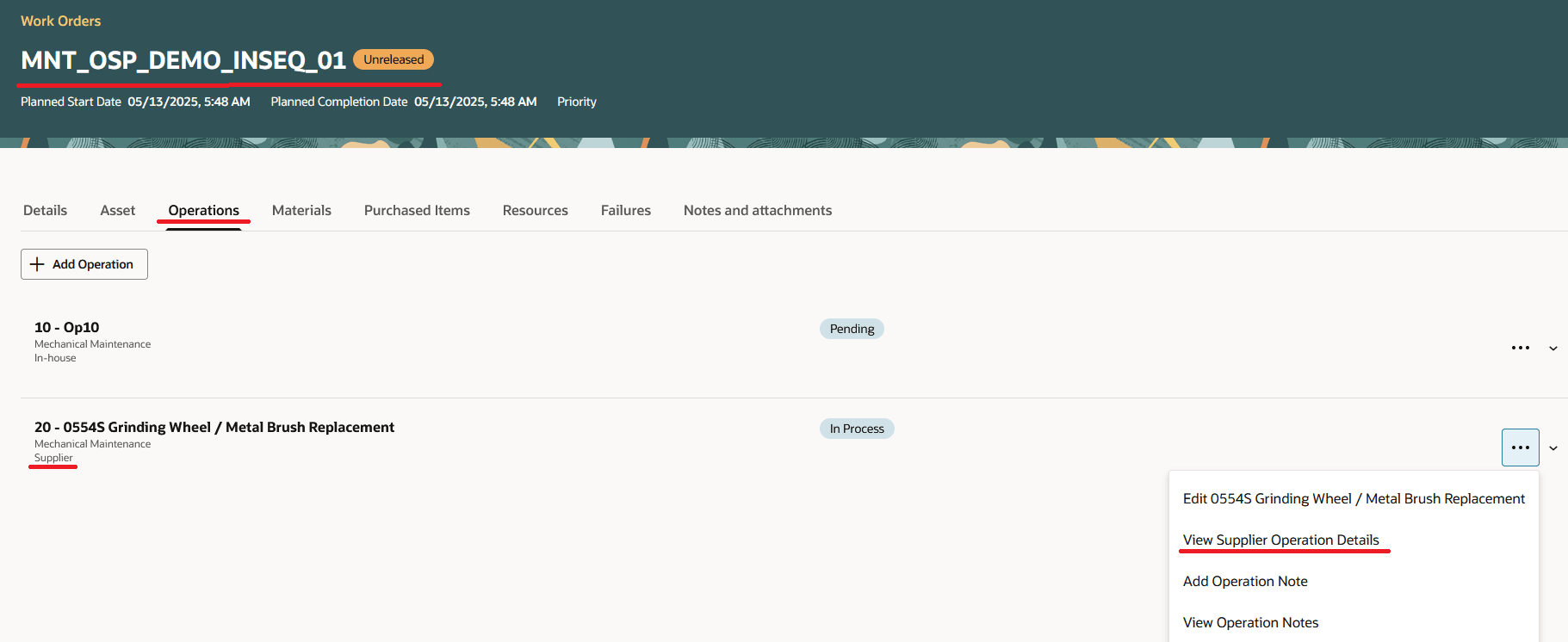

このスクリーンショットは、OSP工程の作業オーダー詳細の「工程」タブを示しています。
「工程」タブを使用した作業オーダー詳細

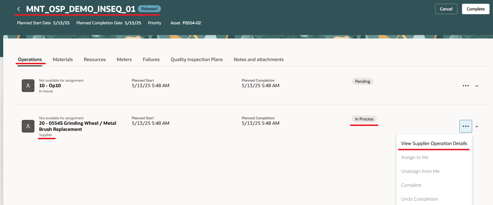

「自分のメンテナンス作業」では、技術者がメンテナンス作業オーダー内の外注加工(OSP)工程を表示できるようになりました。 外注加工品目の受入前のOSP工程ステータスは「処理中」になります。 外注加工品目の受入後、ステータスは「保留」に変更され、完了できます。 ただし、工程の完了は、順序外作業オーダーや資材要件などの様々なファクタによって異なります。
OSP工程の「自分のメンテナンス作業」の作業オーダーを示すスクリーンショットを次に示します。
メンテナンス作業(OSP操作)
作業オーダー・プレビュー中に、技術者はサプライヤ工程を含むすべての工程を表示できます。

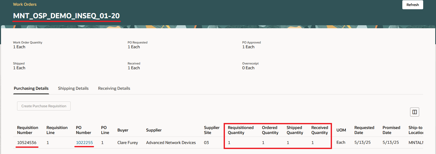

このスクリーンショットは、購買詳細を含む「サプライヤ工程詳細」ページを示しています。
「購買詳細」タブを含む「サプライヤ工程詳細」ページ

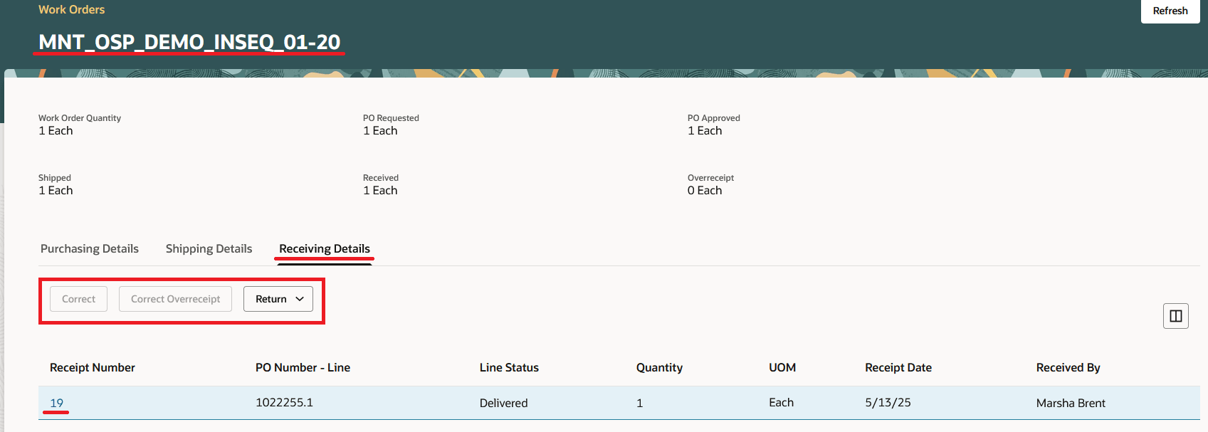

「サプライヤ工程詳細」ページと受信の詳細を示す別のスクリーンショットを次に示します。
「受入詳細」タブを含む「サプライヤ工程詳細」ページ
