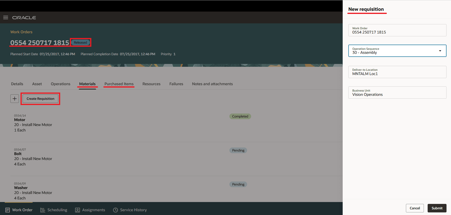

  1. 「作業オーダー」ページの「資材」タブの編集ビューで、「購買依頼の作成」ボタンをクリックします。
  2. 「新規購買依頼」ドロワーで、工程連番を選択します。 Redwoodセルフサービス「調達」作業領域が別のタブに開きます。
  3. 作業オーダーの購買依頼を作成し、セルフサービス「調達」タブを閉じます。

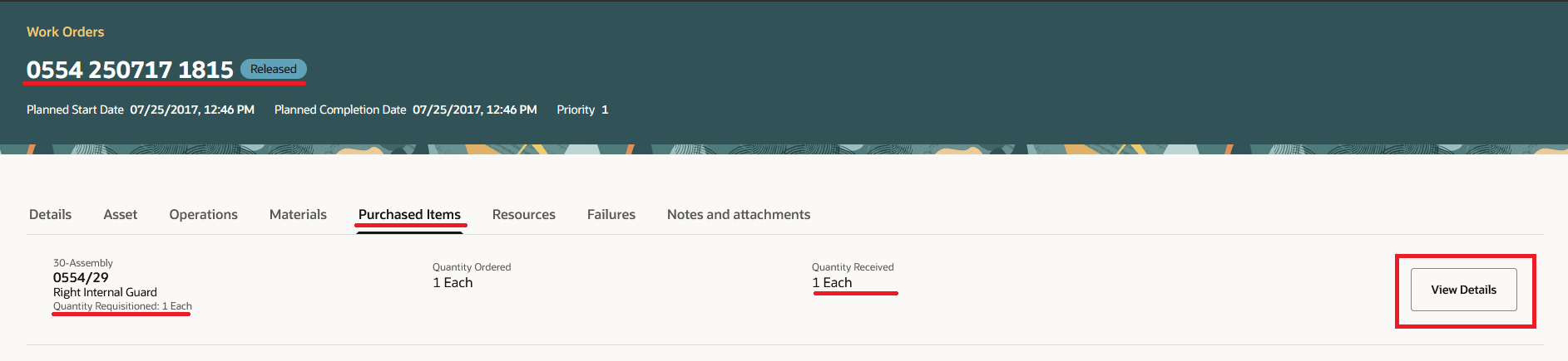

    「作業オーダー」ページの「購買品目」タブにすべての購買依頼が表示されます。
  4. 「詳細の表示」ボタンをクリックして、追加詳細を表示します。
    • ここでは、購買依頼済、オーダー済および受入済品目の数量を確認できます。
    • さらに、購買および受入の詳細を表示するためのタブもあります。
    • 調達依頼書番号、購買オーダー番号または受領書番号をクリックして、詳細情報を表示する表示専用ページにドリルダウンします。
リリース済作業オーダーの「新規購買依頼の作成」ドロワーを示すスクリーンショットを次に示します。
工程連番による購買依頼ドロワーの作成
購買依頼ドロワーの作成
このスクリーンショットは、購買依頼済数量および受入済数量を含む作業オーダー工程の「購買品目」タブを示しています。
操作30の「購買品目」タブ
作業オーダーの「購入品目」タブ

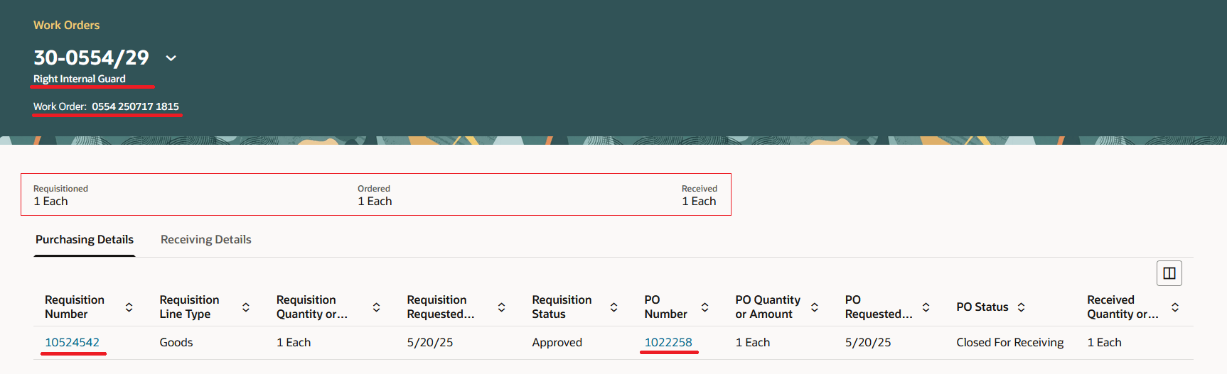

このスクリーンショットは、購買依頼済数量、オーダー済数量および受入済数量を含む、品目の購買詳細を示しています。 購買依頼番号をクリックすると、購買詳細を表示できます。
購買依頼済、オーダー済および受入済の数量を表示する「購買詳細」タブ
作業オーダーの購買詳細
