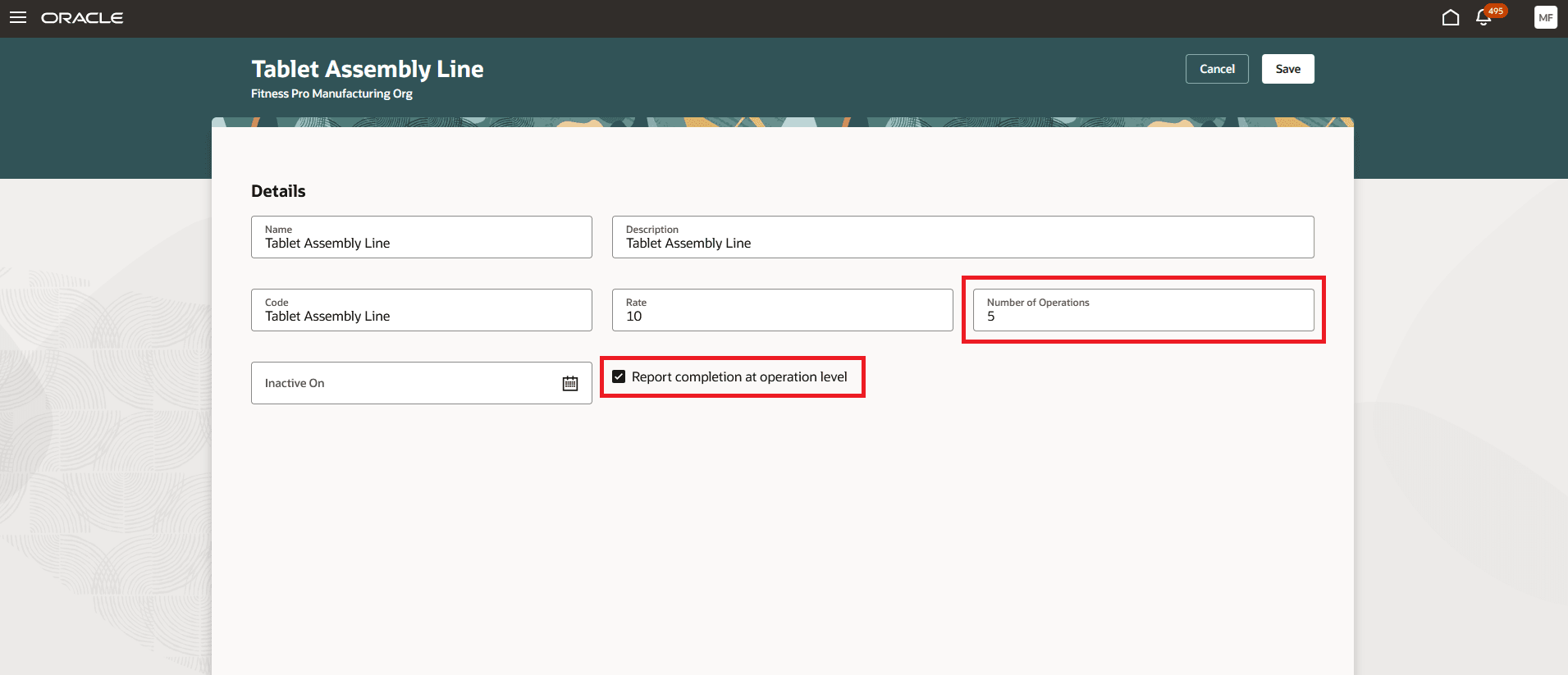

  • 完了をレポートするためのライン工程を含むフロー生産ラインの作成:工程数や生産レポートを工程レベルで実行できるかどうかなど、新規生産ラインの追加詳細を指定します。
ライン工程数を指定し、工程レベルで生産レポートを実行できるかどうかを示します
ライン工程数を指定し、工程レベルで生産レポートを実行できるかどうかを指定

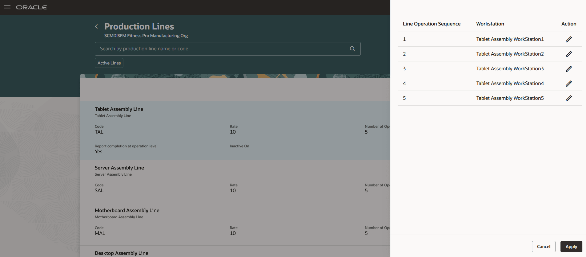

  • ライン工程の管理とワークステーションの関連付け:オペレーションの数に基づいて、オプションで特定のライン・オペレーション・シーケンスをワークステーションに関連付けて、オペレータ・ワークベンチを介して原価計上ポイント・オペレーションの完了をレポートします。 ライン工程およびワークステーションは、供給プランニングおよび生産スケジューリングに使用できます。
ライン工程の管理およびワークステーションの関連付け

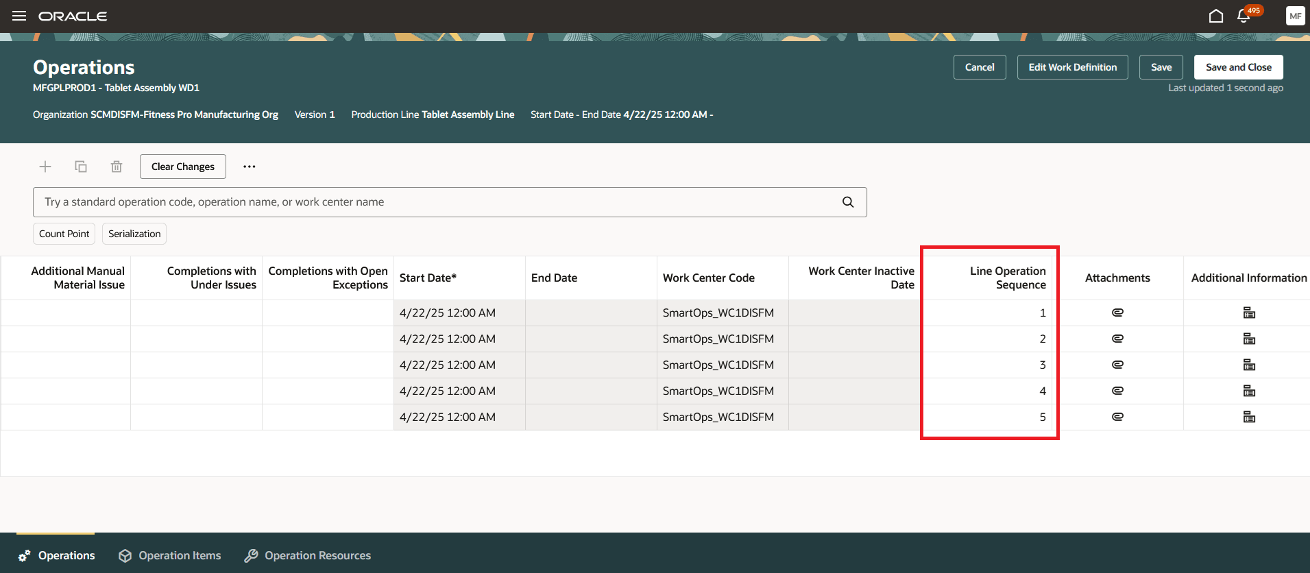

  • 生産ライン工程に関連付けられたフロー製造作業定義を作成:作業定義を生産明細に関連付けます。工程レベルの完了レポートに対して有効な明細工程の数は、原価計上ポイントとしてマークされている作業定義工程のリストと一致します。
作業定義工程へのライン工程連番の関連付け

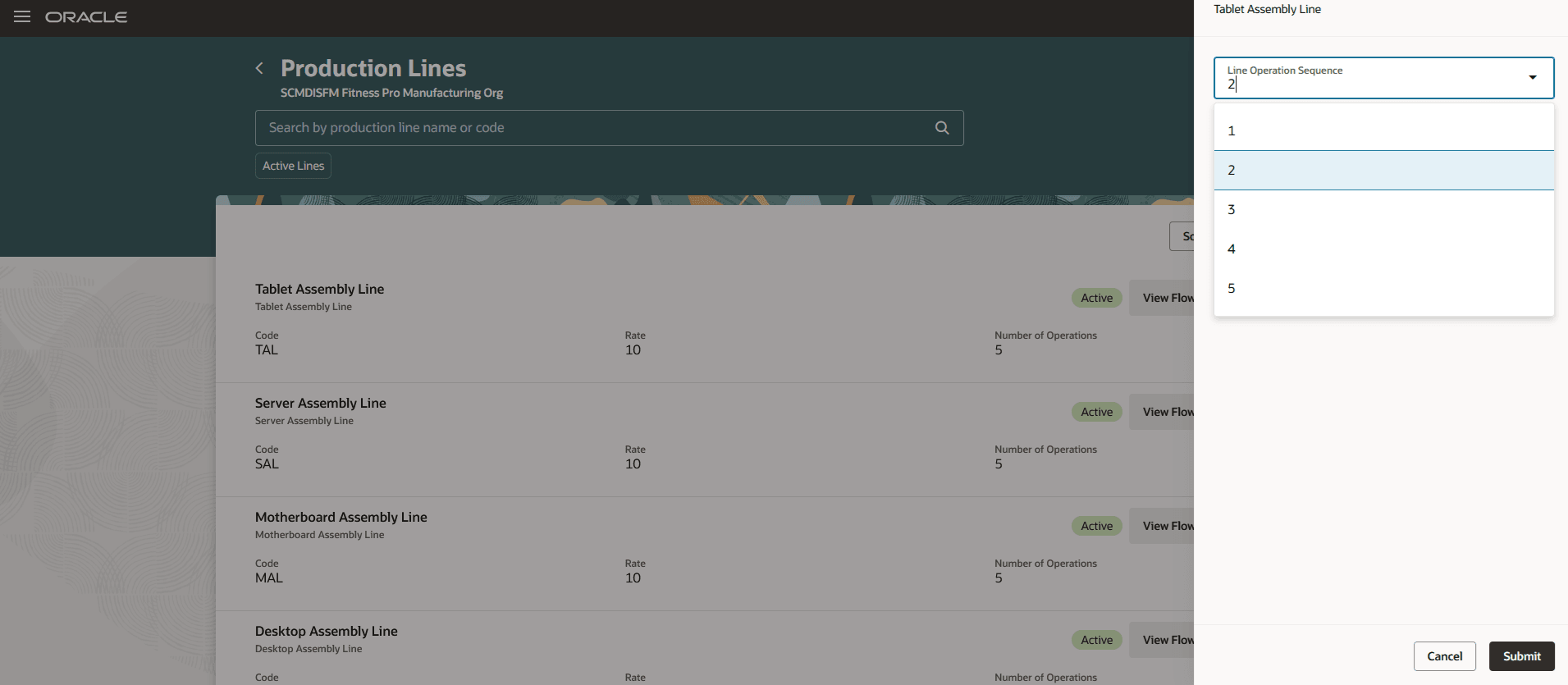

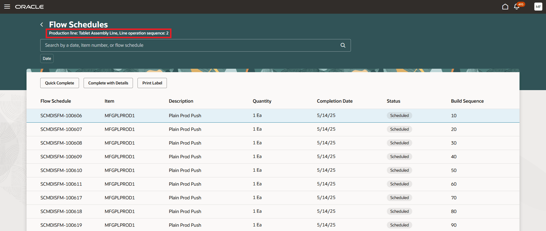

  • フロー生産ラインのすべての工程を完了: フロー生産ラインの中間原価計上ポイント工程で完了および廃棄数量をレポートします。 ライン工程の実行中にライン工程の添付および追加情報にアクセスし、消費された資材、請求されたリソースおよび追加情報を記録してライン工程を完了することもできます。
工程完了をレポートするライン工程連番の選択
工程完了をレポートするライン工程連番を選択
選択したライン工程で完了するフロー・スケジュールを選択
