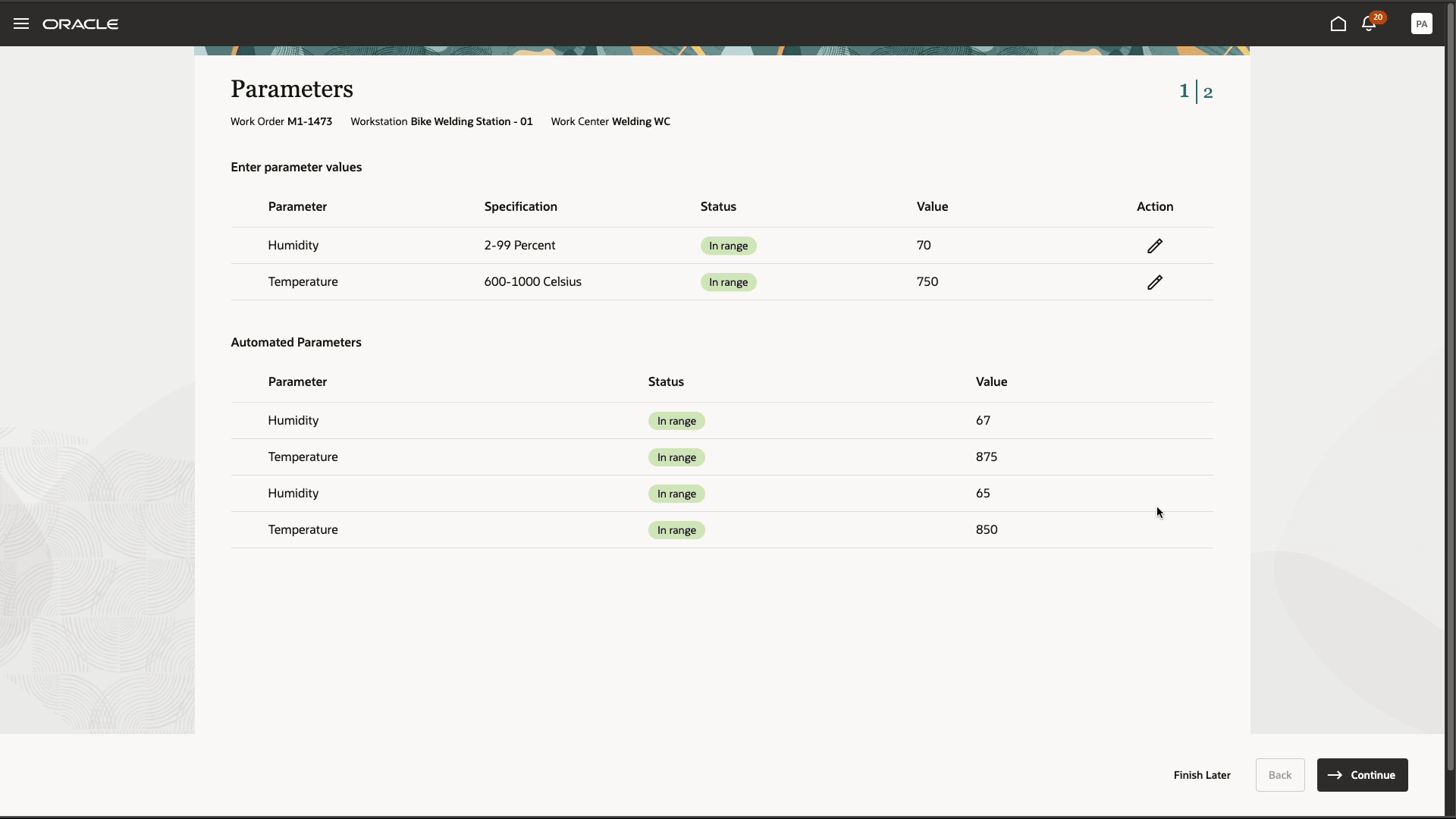

この更新では、ワークステーションで作業オーダー工程を完了するときに、プロセス・データを運用パラメータ値として記録できるようになりました。 工程パラメータは、製造エンジニアによって作業定義工程に事前定義されています。 オペレータがワークステーションで工程を完了すると、オペレータは作業オーダー工程のコンテキストにパラメータ値を記録します。 プロセス操作パラメータ・データは、本番レコードの一部として格納されます。 生産スーパーバイザ・ワークベンチの「生産トランザクション履歴」タブで、自動的に収集された操作パラメータを表示することもできます。
運用パラメータの手動入力
運用パラメータの手動入力

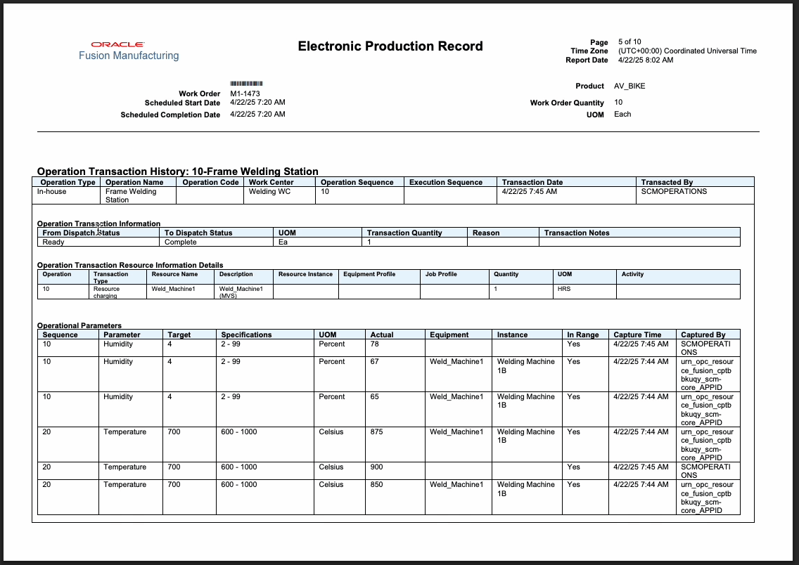

電子生産記録の操作パラメータ
電子生産レコードの操作パラメータ

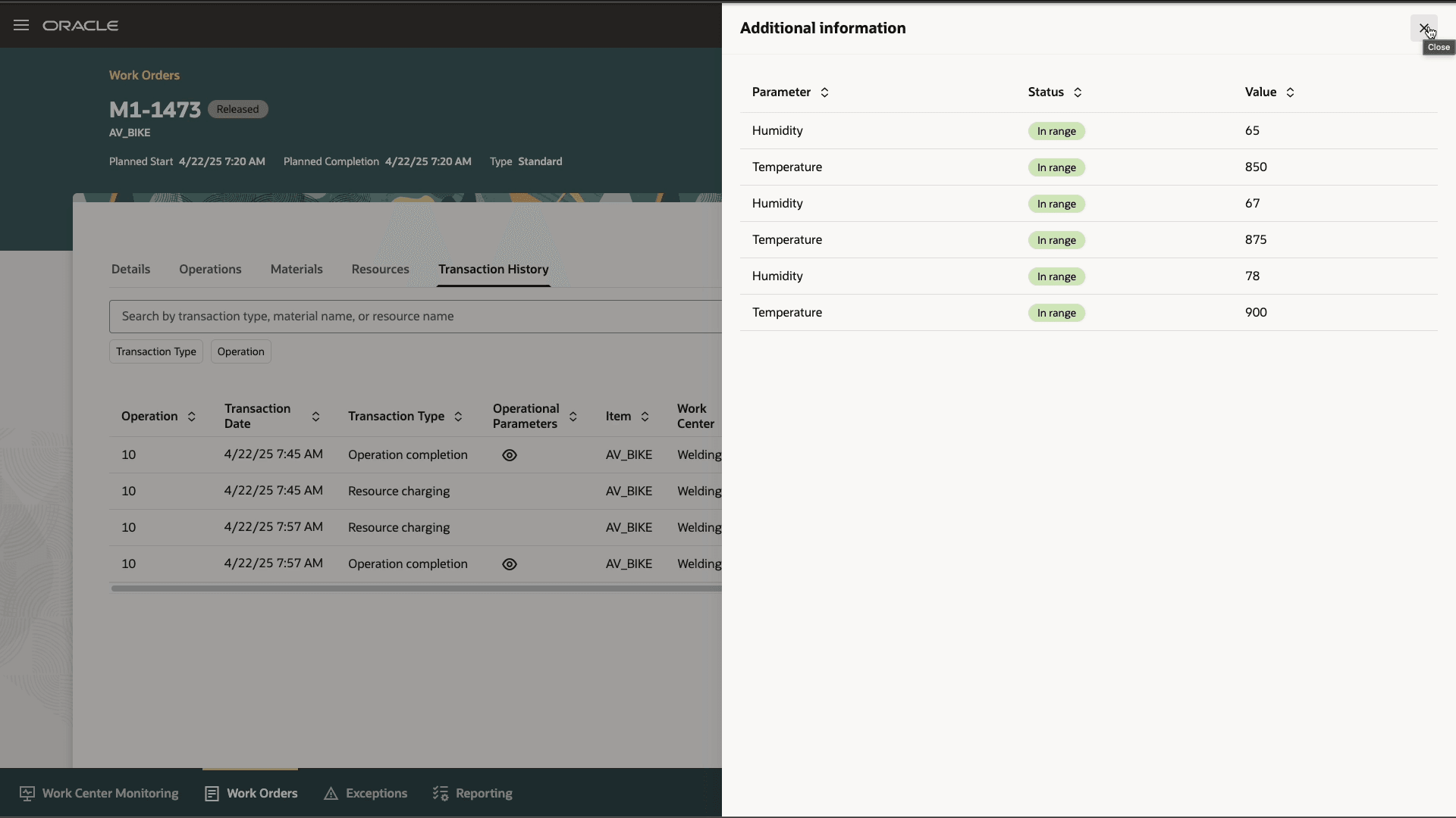

生産監督者ワークベンチでの工程パラメータの表示

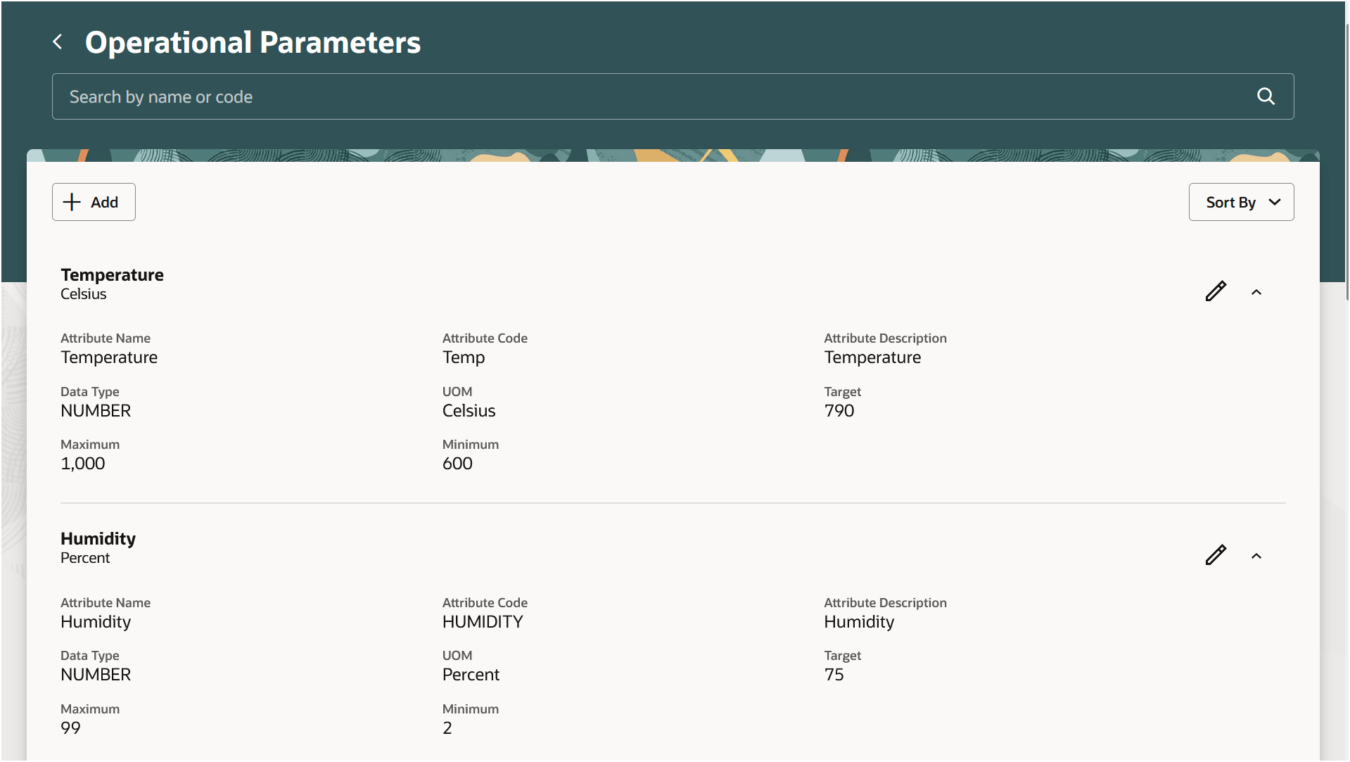

2. 運用パラメータの定義。
  • 「作業定義」作業領域にナビゲートし、タスク「操作パラメータ」を選択します。
  • パラメータ名、データ型、ターゲット値、最小値、最大値などの詳細を指定して、パラメータを作成します。
  • パラメータを保存します。
運用パラメータの定義
運用パラメータの定義

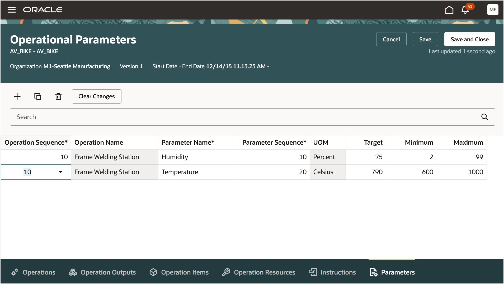

3. 作業定義に工程パラメータを関連付けます。
  • 「作業定義」作業領域で、「製造作業定義」タスクを選択し、「パラメータ」タブにナビゲートします。
  • パラメータを工程連番に関連付けます。
  • 作業定義を保存します。
作業定義工程への工程パラメータの関連付け

  • 運用パラメータは組織に依存せず、任意の組織の品目の作業定義で使用できます。
  • 操作パラメータは、「パラメータ」タブで作業定義に追加されます。 操作パラメータは、作業定義操作ごとに1回追加できます。
  • 操作パラメータでサポートされるデータ型は、文字列と数値です。 数値データ型は、上限、下限およびターゲットで組み込むことができます。
  • 作業オーダー工程の実行中、接続された機材は、作業オーダー工程で定義された工程パラメータの値を送信できます。
  • オペレータまたは接続機器が、完了、拒否または廃棄トランザクションをレポートすると、トランザクションのレポート前に収集された操作パラメータに、工程トランザクション・コンテキストがスタンプされます。
  • オペレーション・トランザクションのレポート中は、オペレーショナル・パラメータごとに1つの値のみを記録できます。

  • 作業オーダー工程に対して収集された操作パラメータは、生産スーパーバイザ・ワークベンチの対応する作業オーダーの電子生産レコードおよび「生産トランザクション履歴」タブで表示できます。
