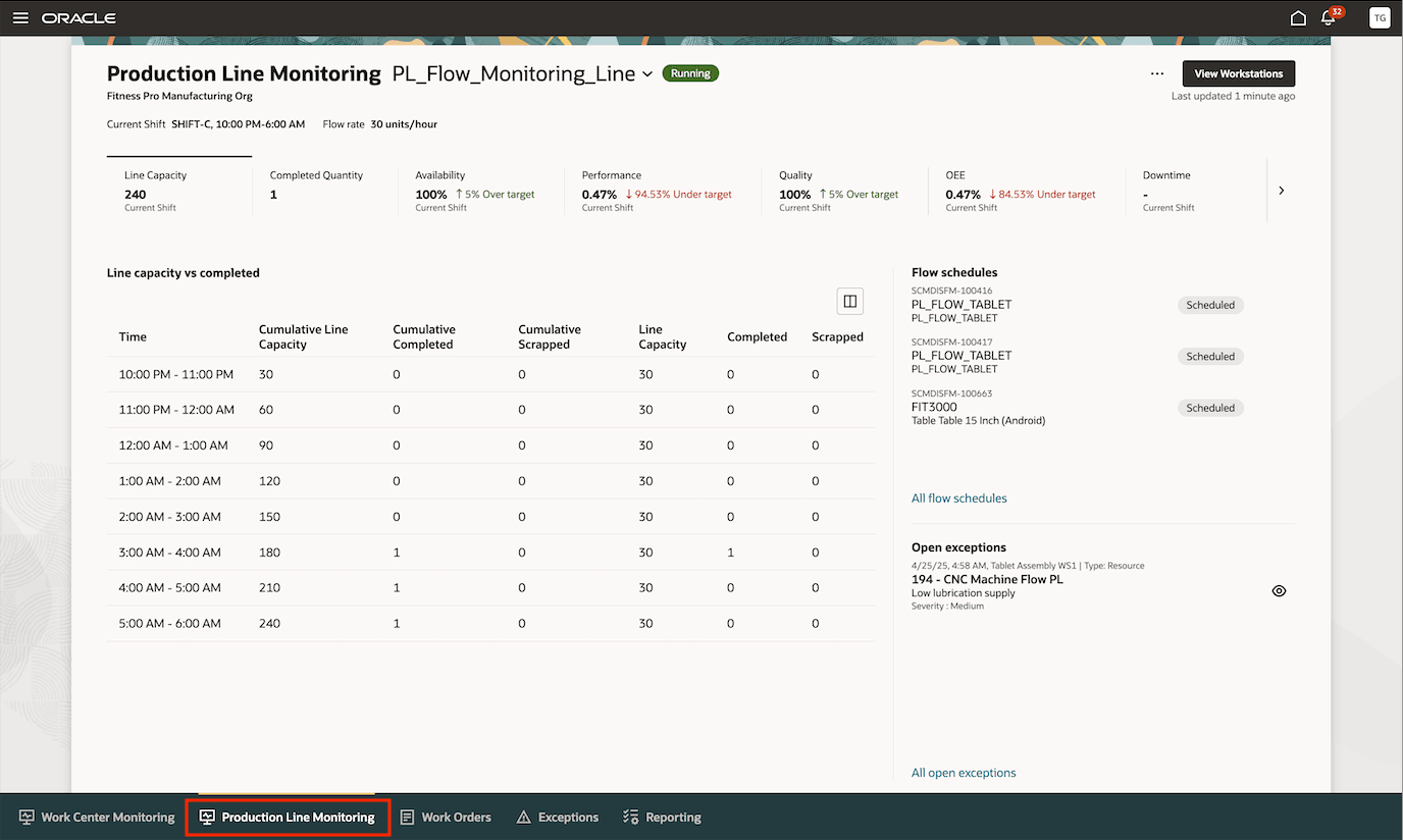

生産ライン・モニタリング・タブ:
生産スーパーバイザ・ワークベンチの「生産ライン・モニタリング」タブでは、ライン生産能力、完了数量、OEE、可用性、パフォーマンス、品質、ダウンタイム、オープン例外など、ワークステーションのパフォーマンスに関するリアルタイムのインサイトが提供されます。
監督者は、スコアカードやワークステーション固有のデータを使用して逸脱を追跡し、例外をモニターし、生産の継続性を確保できるため、製造現場の効率と生産性を維持するための積極的な意思決定が可能になります。 ワークベンチは、エンド・オブ・ライン・レポートに重点を置き、フロー・スケジュール内の中間オペレーション完了を取得しません。
ページ・ヘッダーの生産ライン名の横に表示されるバッジを表示することで、生産ラインのステータスを決定できます。 生産ライン・ステータス・バッジには、ラインにリンクされているすべてのワークステーションのリアルタイム状態が反映されます。 ステータスは、関連するすべてのワークステーションが使用中の場合に実行中とみなされます。 少なくとも1つのワークステーションがアイドル・ステータスの場合、バッジはアイドル・ステータスになり、ラインに関連付けられた1つのワークステーションで停止ステータスが報告されている場合、バッジは停止ステータスになります。
生産ライン・モニタリング・タブ
生産ライン・モニタリング・タブ
生産ラインについて次の主要指標を監視できます:
ライン生産能力: 「ライン生産能力」は、生産ラインが現在のシフト内に生産できるユニットの合計数を表します。

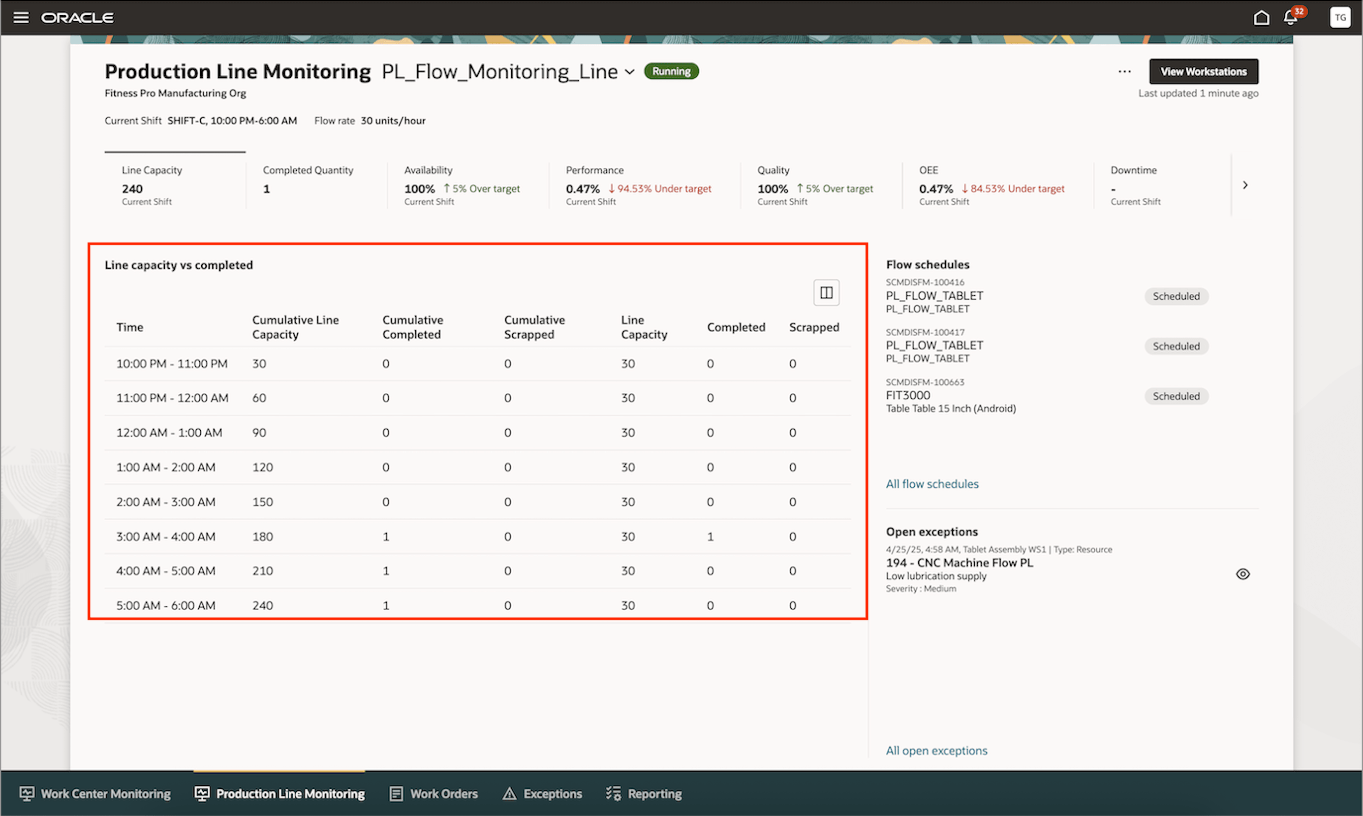

ライン生産能力と完了数量の表: 「ライン生産能力」と「完了数量」表は、シフト全体での生産ラインのパフォーマンスに関する詳細で時間ベースのビューを示しています。
計画生産能力と実績生産能力を一定の間隔で比較することで、監督者は進捗状況を監視し、問題を早期に特定し、生産目標を達成するための是正措置を講じることができます。 この表は、生産数量のみでなく不良出力も追跡し、明細上の業務実績の全体像を提供します。
ライン生産能力vs完了
ライン生産能力vs完了表
時間: シフト内の1時間間隔を表し、生産メトリックおよびパフォーマンスをトラッキングするための管理可能な期間にシフトを分割します。
ライン生産能力: シフト時間および生産ラインのフロー・レートに基づいて、時間間隔(時間単位など)で生産できるユニットの最大数。
完了: 特定の時間間隔内に生産された実績ユニット数であり、システムに記録された工程完了に基づいて追跡されます。
廃棄済: 生産中にワークステーション・レベルで識別された欠陥ユニットまたは使用不可ユニットの数で、これ以上続行できません。
累積ライン生産能力: シフトの開始から現在の時間までの使用可能な生産能力合計。
シフト内の完了時間間隔ごとのライン生産能力値の合計として計算されます。
累積完了: シフトの開始から現在までに正常に生産されたユニットの合計数。
これは、予想される容量と比較して、全体的な生産の進捗状況をトラッキングするのに役立ちます。
累積廃棄済: シフトの開始から記録された廃棄済ユニットの合計数。
「ライン生産能力」表と「完了」表は、数量値を四捨五入して、時間間隔ごとに整数値を表示します。

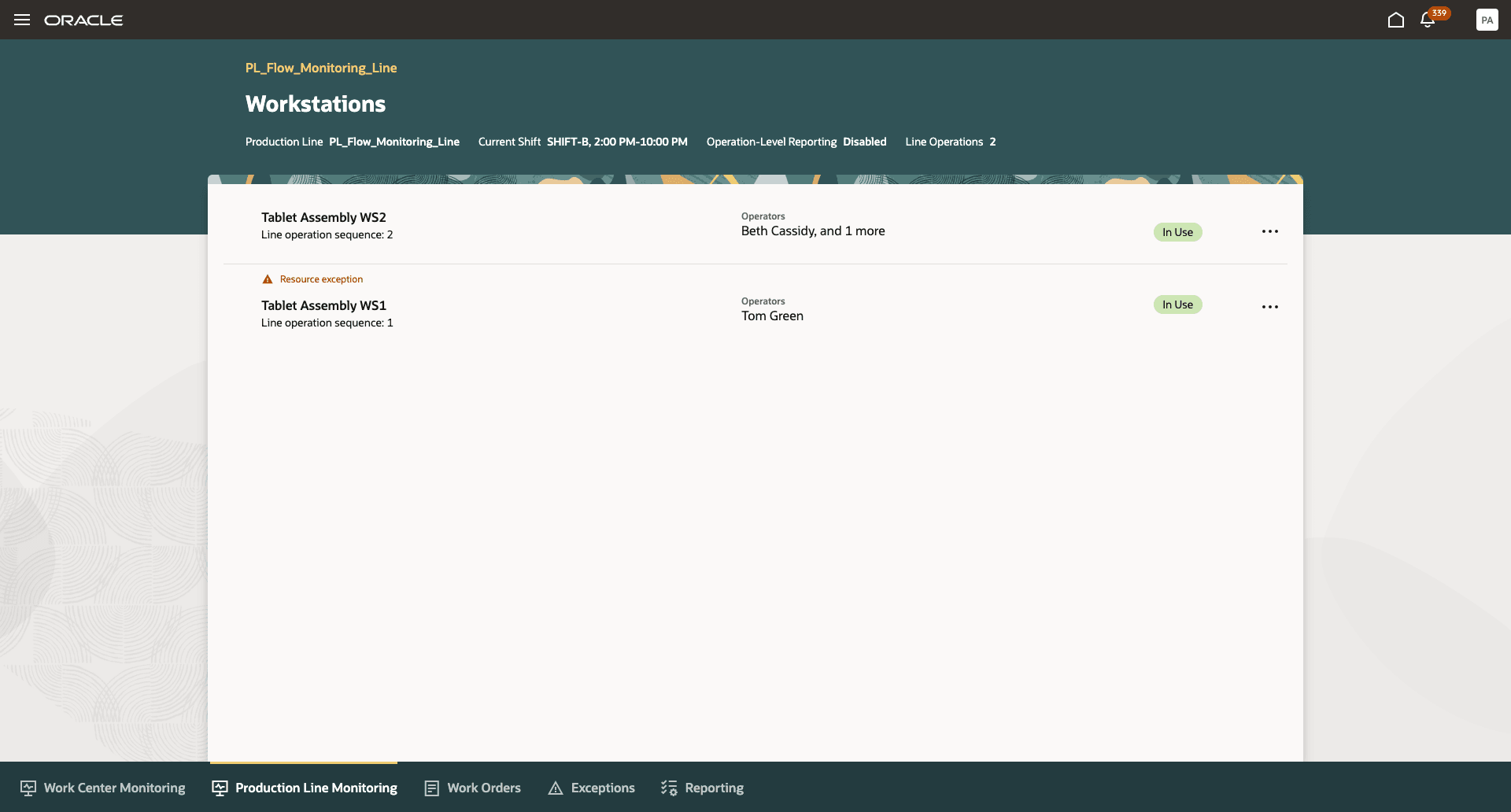

ワークステーションが生産ラインとどのように関連するかの概要を取得するために、生産監督者は「生産ライン・モニタリング」ページから「ワークステーションの表示」をクリックできます。 各ライン・シーケンスにマップされたすべてのワークステーションと、各ワークステーションでチェックインされたオペレータ、オープン例外および現在のワークステーション・ステータスが表示されます。
ワークステーション詳細の表示
ワークステーション詳細の表示

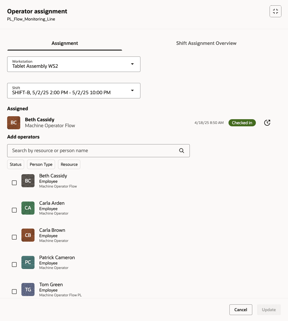

「オペレータ割当の管理」
オペレータ割当の管理は、適切な担当者が適切なワークステーションで業務を実行できるようにするための鍵となります。
監督者は、1つ以上のオペレータをワークステーションに割り当てることができます。 顧客の需要を満たすためにラインが安定したペースで実行される生産ライン環境では、品質や納期に影響を及ぼす可能性のある中断を防ぐために、適切なオペレータの連携が不可欠です。
オペレータ割当は、生産監督者ワークベンチ内で直接レビューおよび調整できるため、監督者は各ワークステーションを誰が操作しているかをリアルタイムで確認できます。
これにより、休暇欠勤、ボトルネックまたはパフォーマンスの問題に応じて、迅速な再割当が可能になります。
また、「スマート・オペレーション構成」ページの「演算子割当て」パラメータは、オペレータが特定のワークステーションでチェックインする必要があるかどうかを制御します。
強制モードでは、チェックインは割り当てられたワークステーションに制限されますが、「強制なし」では任意のワークステーションでのチェックインが許可されます。 作業を実行するには、両方のモードでオペレータのチェックインが必要です。
オペレータ割当の管理
オペレータ割当の管理

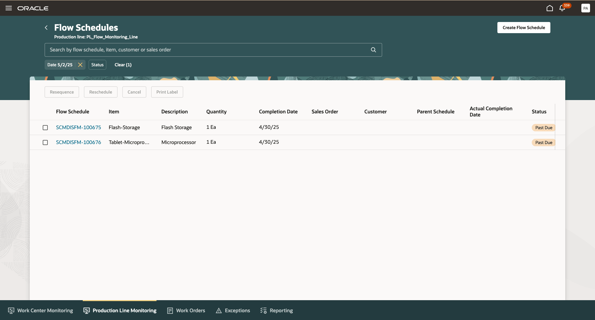

「生産ラインでのフロー・スケジュールの管理」
生産監督者は、フロー・スケジュールを効果的に管理して、生産ラインがスムーズに稼働し、顧客の需要と整合するようにできます。
フロー・スケジュールは、フロー・ライン上の特定の製品の計画生産を表し、その適切な順序付けおよびタイミングは、継続的なフローを維持するために重要です。 監督者は、フロー・スケジュールを再順序付けし、リアルタイムの優先度や資材の可用性に基づいて実行順序を調整できます。 これは、ダウンストリームの制約、リソース変更または緊急オーダーで、ワークステーションでのアイドル時間を回避するためにタスクの迅速な並替えが必要な動的な製造環境で特に重要です。
監督者は、フロー・スケジュールの再スケジュールによる計画開始日または計画完了日の調整、需要ドロップまたは資材が使用できないときのスケジュールの取消、パッケージング、トレーサビリティまたはダウンストリーム・プロセスをサポートするための個々のフロー・スケジュールのラベルの印刷など、追加のアクションを実行することもできます。 これらの機能は、実行をリアルタイムで制御し、運用の俊敏性を高めます。
フロー・スケジュール
フロー・スケジュールの管理

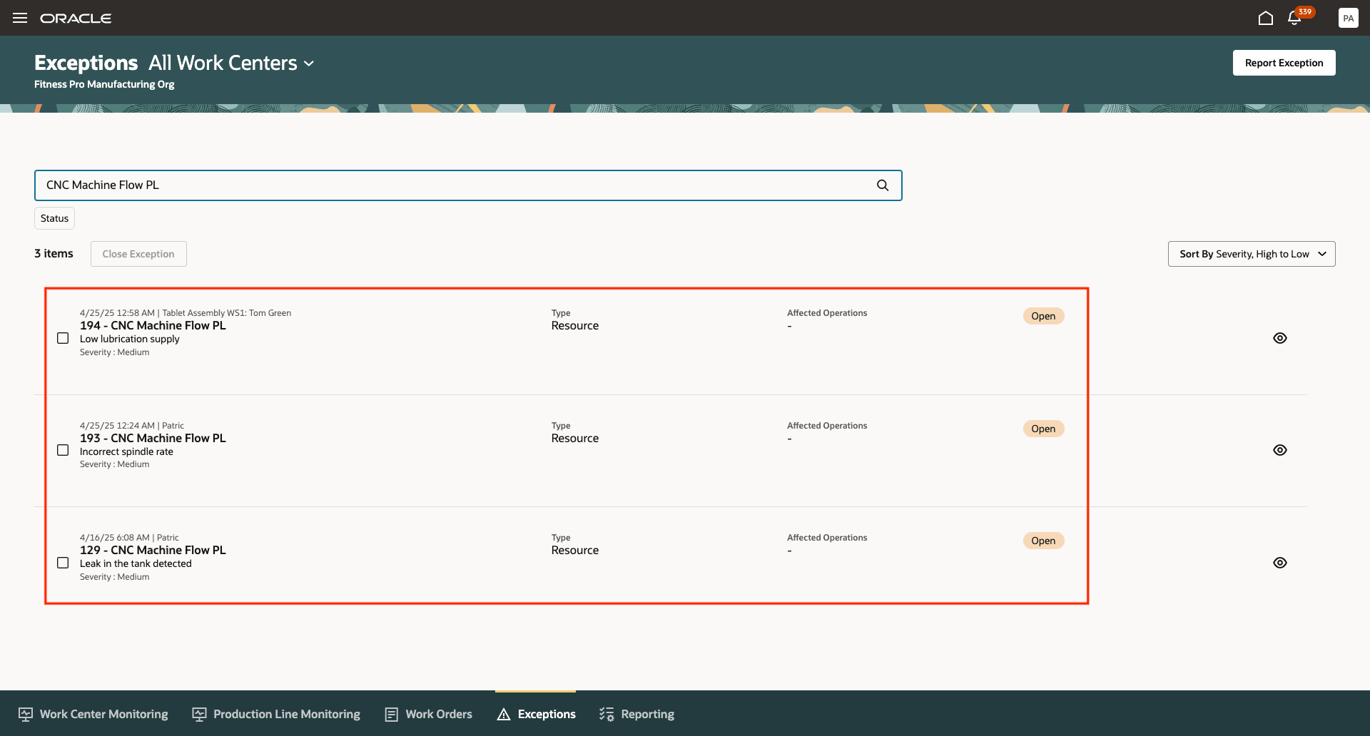

「例外の表示」
「例外」タブが拡張され、生産ラインにオープン例外が表示されます。
監督者は、新しい例外を作成し、例外をレポートして、例外が解決されたらそれらをクローズできます。
例外の表示
例外の表示
