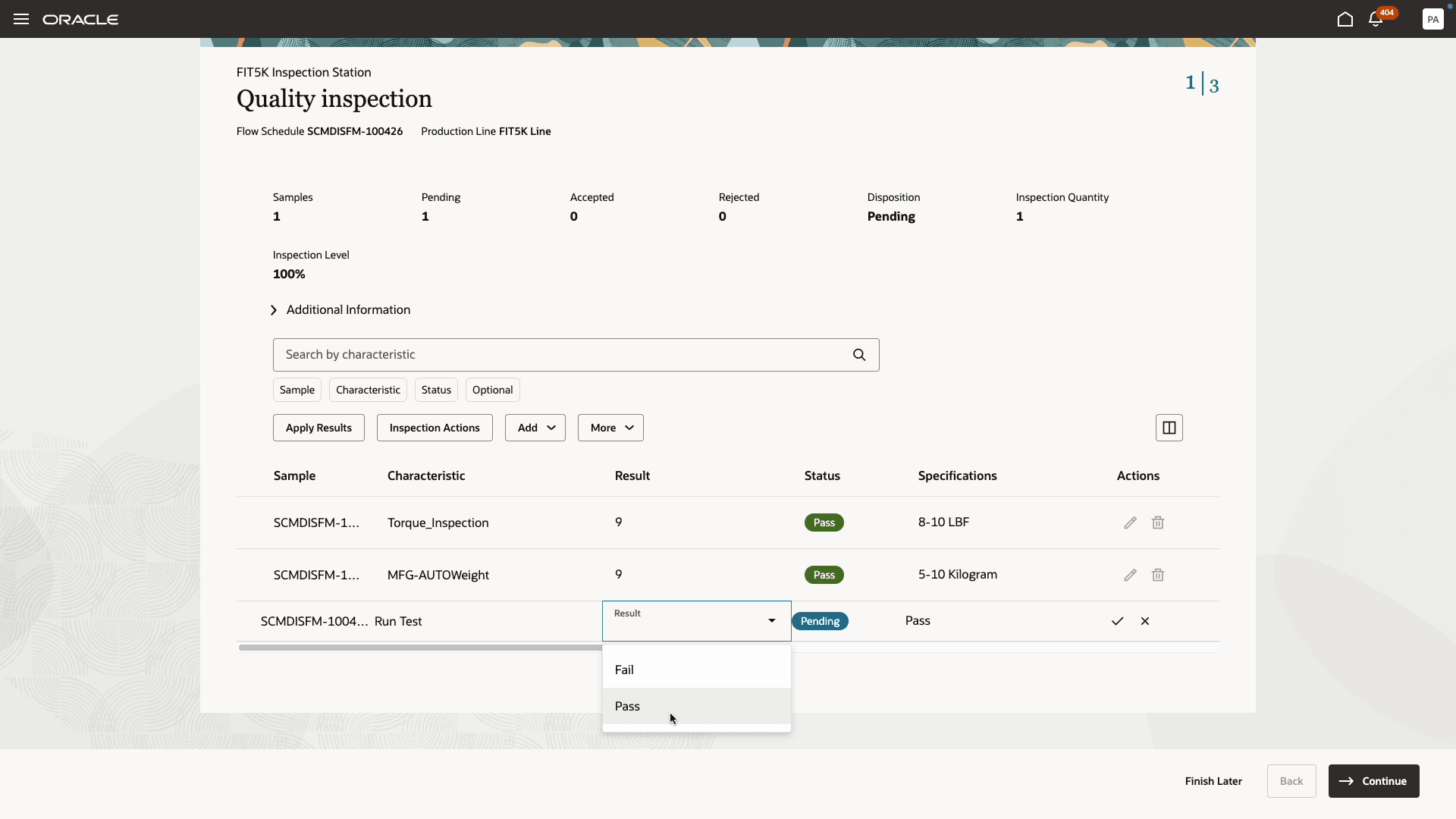

この更新では、生産ラインの最後にあるワークステーションからフロー・スケジュールで製品を完了しながら、最終検査結果を記録できるようになりました。 フロー・スケジュールの対応する作業定義に基づいて、事前定義済の検査プランが最終工程で自動的に選択および強制されます。 検査結果を入力し、システム自動検査処分に従って、フロー・スケジュール数量を完了済または廃棄済として完了するように求められます。
生産ラインの最後に割り当てられたワークステーションでのフロー・スケジュールの品質検査の実行
オペレータは、生産ラインの最後にフロー・スケジュールを検査するための統合インタフェースを使用して、製造された品目の品質をリアルタイムで可視化できます。
