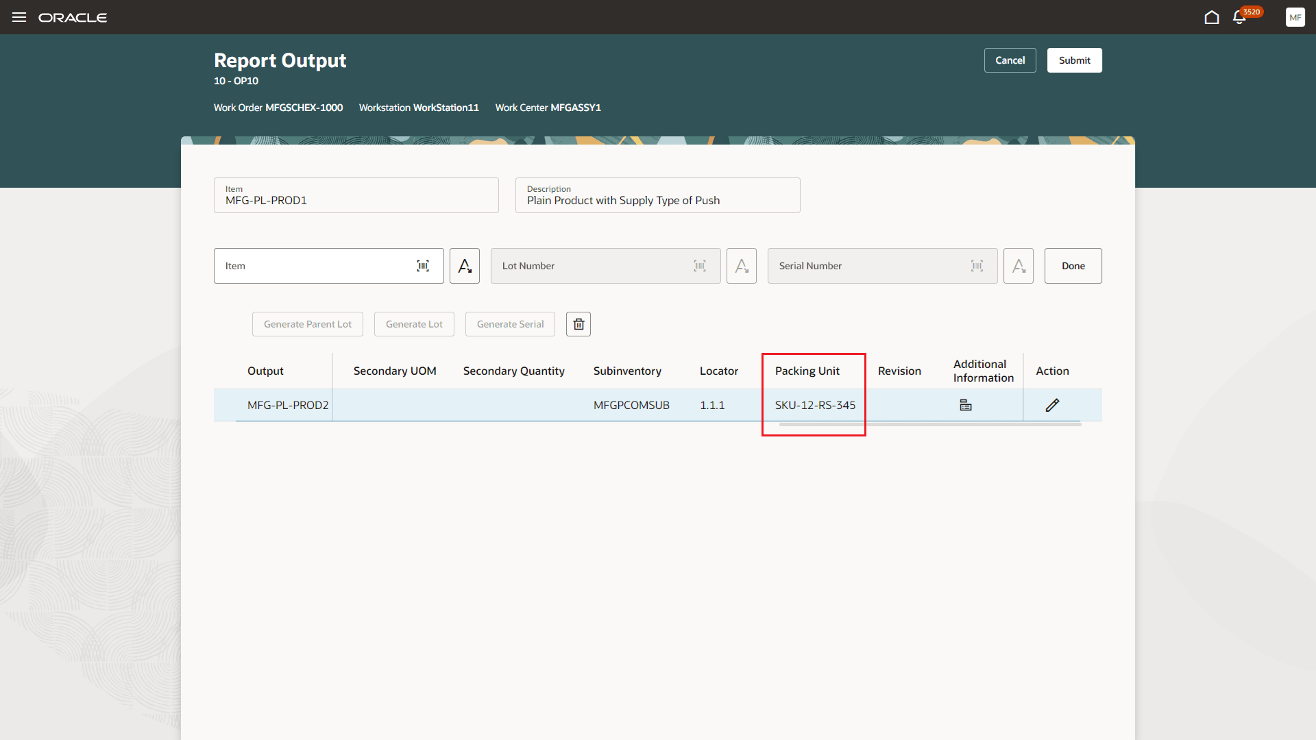

この機能改善により、Redwoodページを使用して、製造の製品完了トランザクション中に資材を発行し、梱包ユニット詳細を指定できるようになりました。

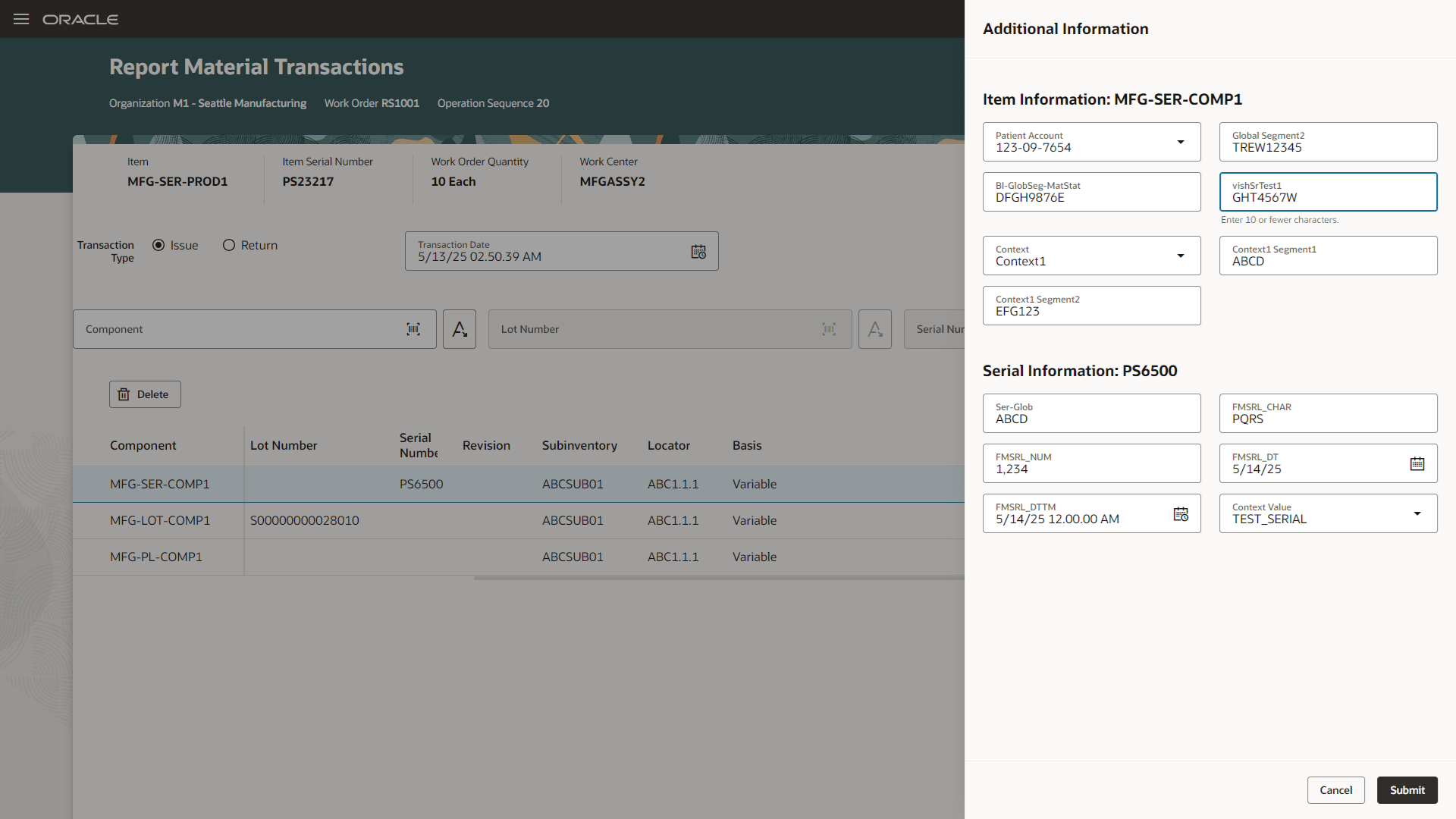

Redwoodページで、コンポーネント出庫および製品完了トランザクション中に付加フレックスフィールドを使用することもできます。

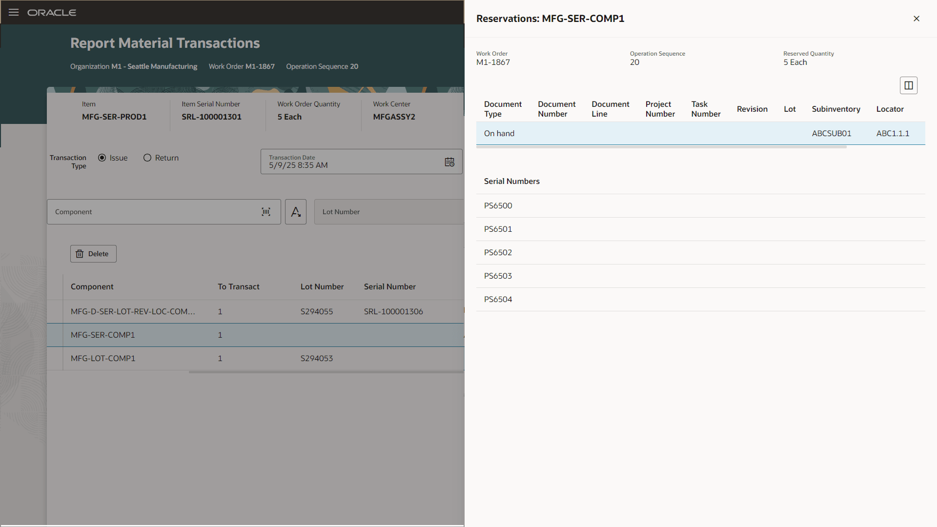

作業オーダー・コンポーネントが予約されている場合、「資材トランザクションのレポートRedwood」ページまたはオペレータ・ワークベンチから資材トランザクションを実行するときに、コンポーネントに対する「表示」リンクを使用してコンポーネントの予約詳細を表示できます。
製品完了トランザクションの梱包ユニット
製品完了トランザクションの梱包ユニット
「資材取引のレポート」ページからの予約の表示
「資材トランザクションのレポート」ページからの予約の表示
「Redwood資材トランザクションのレポート」ページの付加フレックスフィールド
Redwoodの資材トランザクション・レポート・ページの付加フレックスフィールド

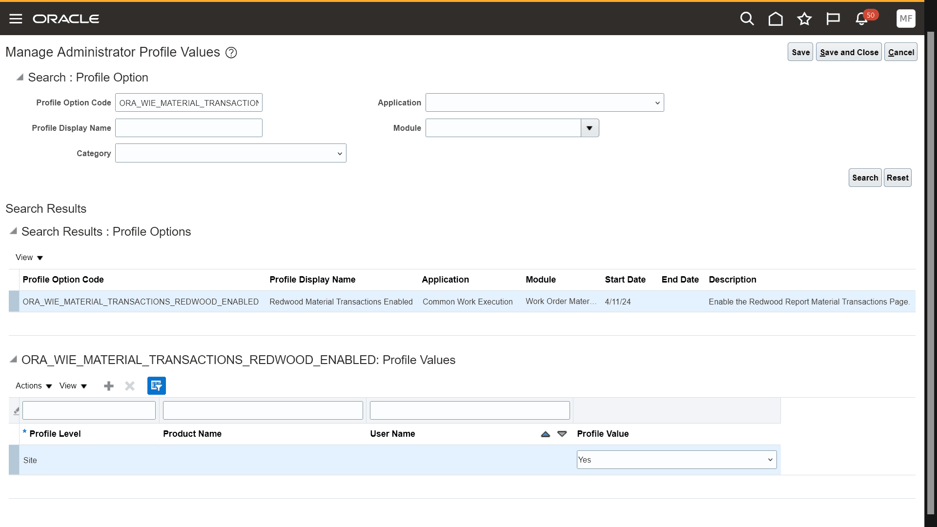

有効化のステップ
この機能を有効または無効にするには、次のステップを実行します:
  1. 「設定および保守」作業領域で、「管理者プロファイル値の管理」タスクを検索して選択します。
  1. 「管理者プロファイル値の管理」ページで、ORA_WIE_MATERIAL_TRANSACTIONS_REDWOOD_ENABLEDプロファイル・オプション・コードを検索して選択します。
  1. 「プロファイル値」セクションで、「サイト」レベルを「Y」または「N」に設定します。 このプロファイル・オプションのデフォルト値は「Y」です。
  • Y = 機能を有効にします。
  • N = 機能を無効にします。
  1. 「保存してクローズ」をクリックします。 プロファイル値の変更は、ユーザーが次回サインインしたときに反映されます。
24D更新でこの機能を有効または無効にするオプションがあります。
Redwoodユーザー・エクスペリエンスで資材トランザクションを使用可能にするプロファイル・オプション
