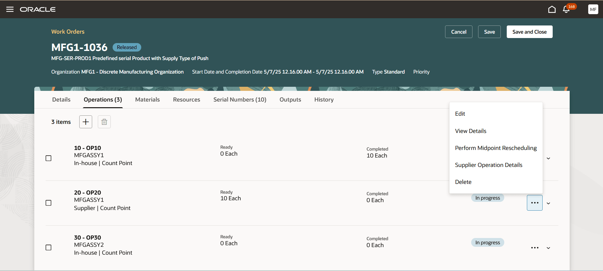

「サプライヤ工程詳細」ページにナビゲートするには、作業オーダーのサプライヤ工程の「処理」コンテキスト・メニューをクリックします。
サプライヤ工程詳細へのナビゲーション
サプライヤ工程詳細にナビゲート

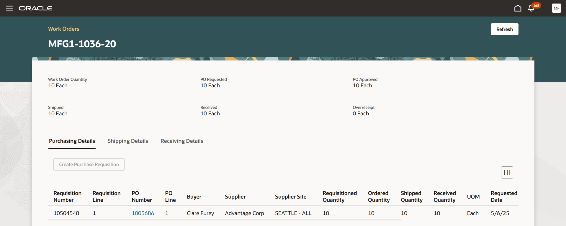

次のスクリーンショットは、外注加工サービス品目に対して作成された購買依頼と購買オーダーを示しています。
購買詳細
購買詳細

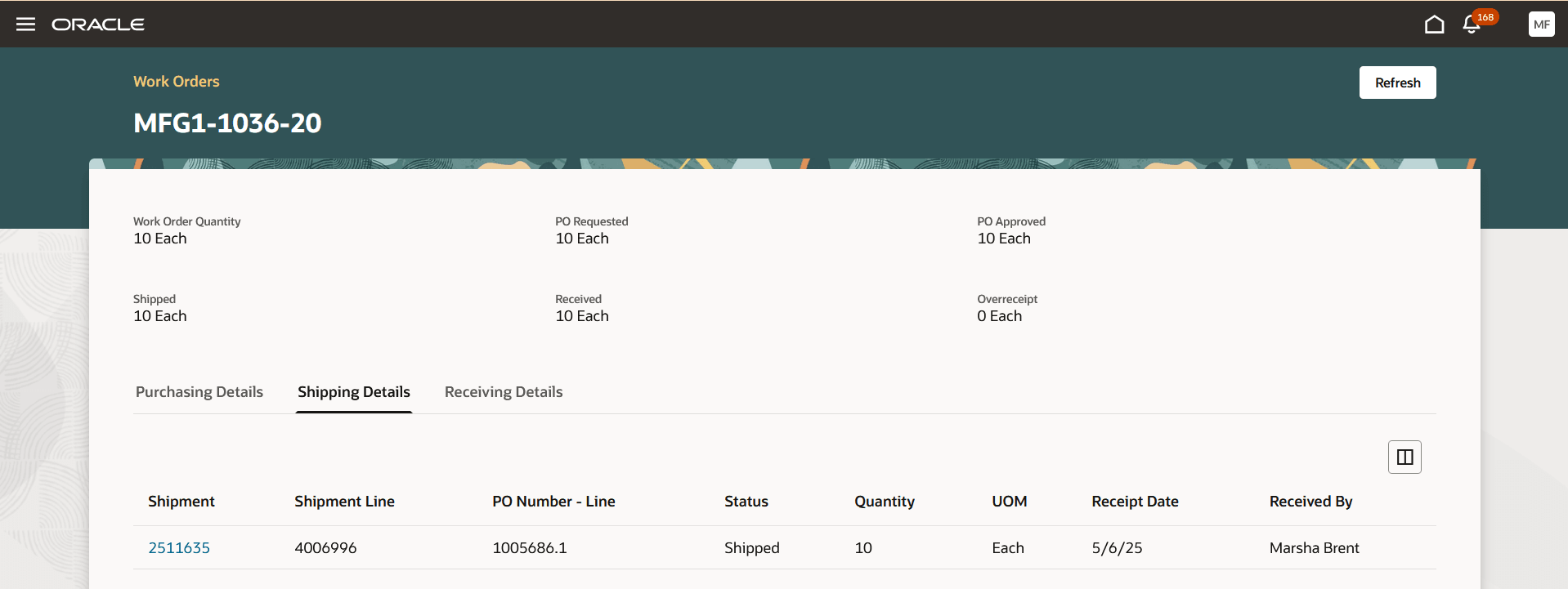

次のスクリーンショットは、サプライヤに送信された商品に対して作成された出荷明細および出荷明細を示しています。
出荷詳細
出荷詳細

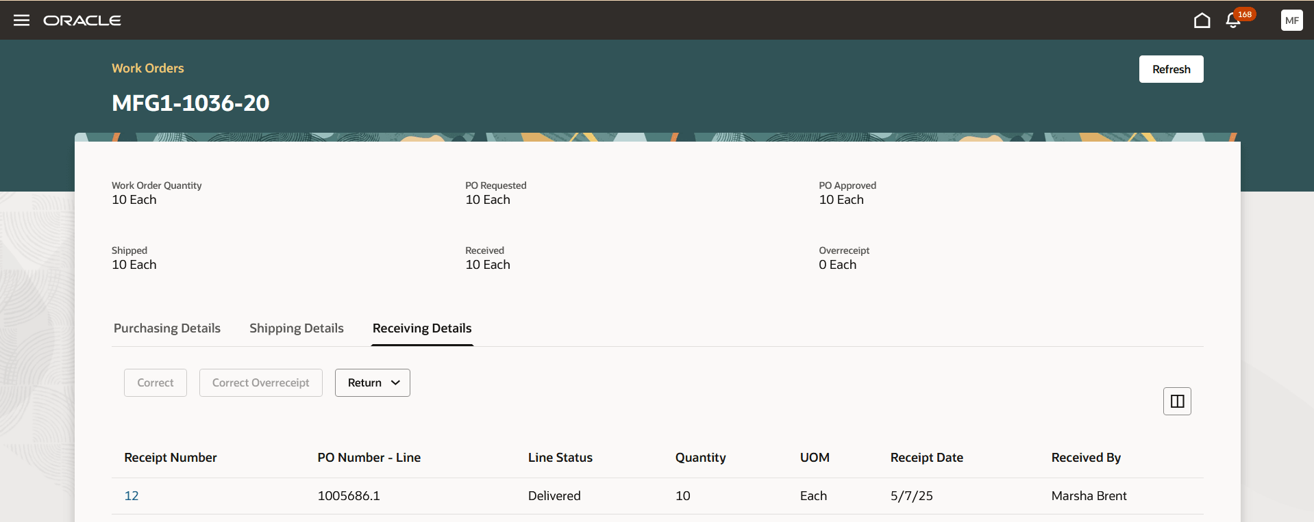

商品がサプライヤによって処理され、製造業者によって受入された後、サプライヤ工程の完了数量、受入数量および搬送数量の受入詳細をレビューできます。 追加情報については、外注加工受入にドリルダウンできます。
次のスクリーンショットは、製造業者が受け入れた商品の購買オーダーに対する受入を示しています。
受入詳細
受入詳細

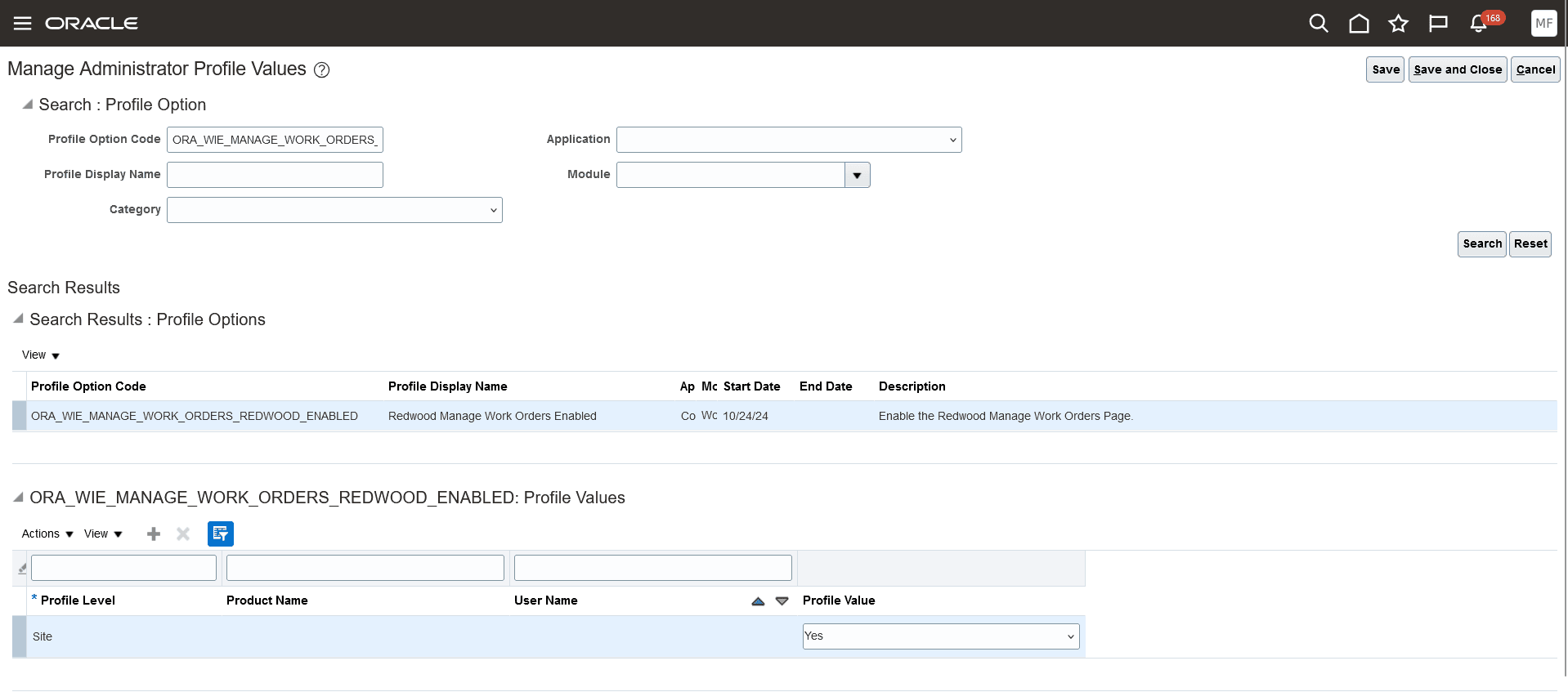

この機能は、作業オーダーのRedwoodエクスペリエンスを有効にすることで利用できます。 プロファイル・オプションを有効または無効にするには、次のステップに従います:
  1. 「設定および保守」作業領域で、「管理者プロファイル値の管理」タスクを検索します。
  1. 「管理者プロファイル値の管理」ページで、ORA_WIE_MANAGE_WORK_ORDERS_REDWOOD_ENABLEDプロファイル・オプション・コードを検索して選択します。
  1. 「プロファイル値」セクションで、「サイト」レベルを「Y」または「N」に設定します。 このプロファイル・オプションのデフォルト値は「Y」です。
  • Y = 機能を有効にします
  • N = 機能を無効にします
  1. 「保存して閉じる」をクリックします プロファイル値の変更は、ユーザーが次回サインインしたときに反映されます。
作業オーダーのRedwoodエクスペリエンスを使用可能にするプロファイル・オプション
