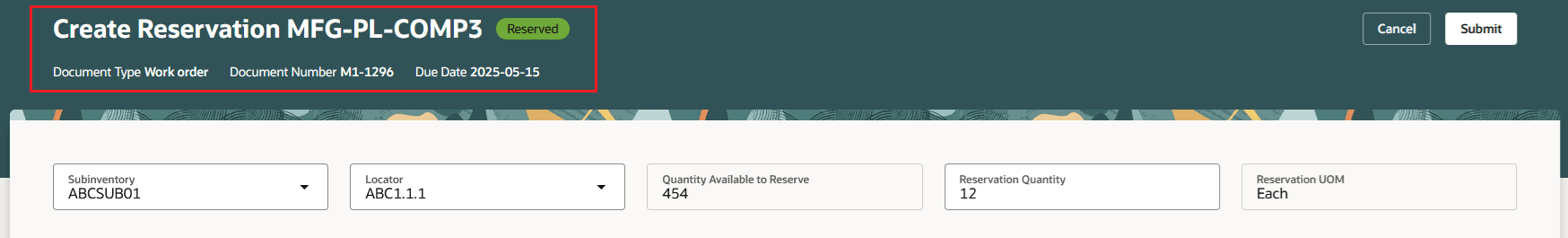

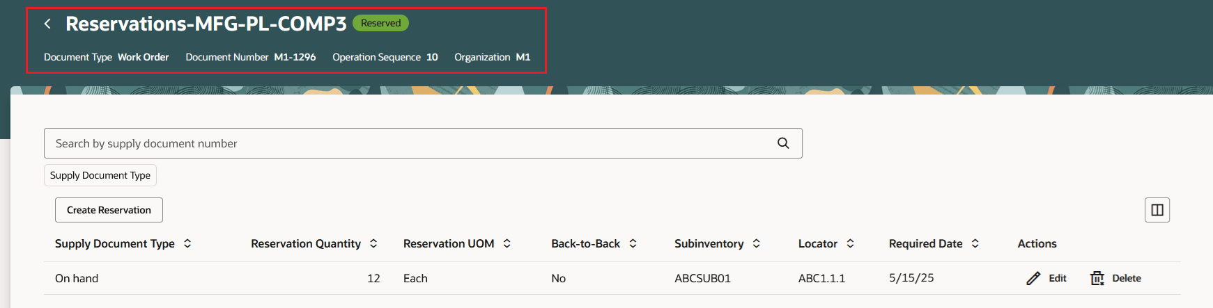

組織レベルで上位レベルの資材予約を作成することも、保管場所、保管棚、ロットまたはシリアル・レベルで詳細な資材予約を作成することもできます。 作業オーダー工程品目の既存の予約について、作業オーダー工程のコンテキストで需要を供給にリンクする予約詳細をレビューおよび編集できます。

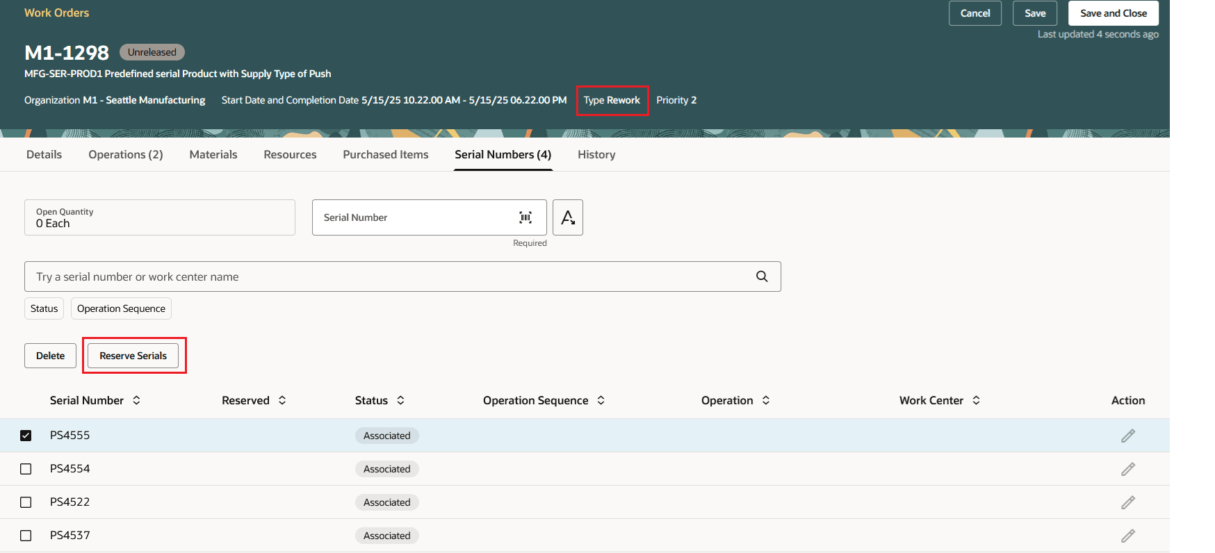

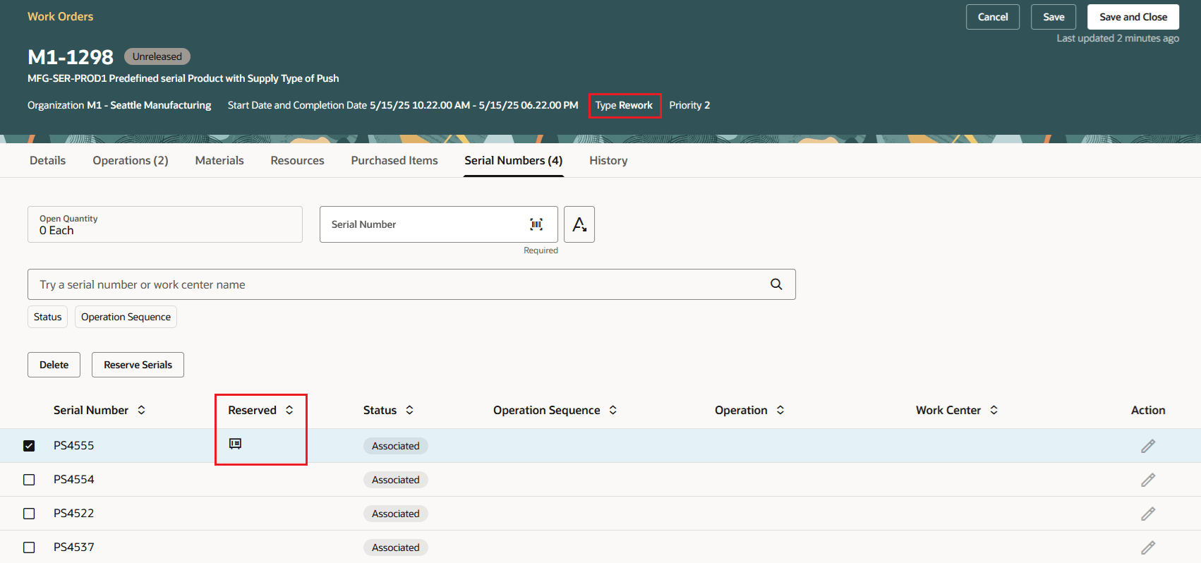

シリアル番号付き製造で再加工が必要な場合、再加工作業オーダーで製品のシリアル番号を予約することもできます。

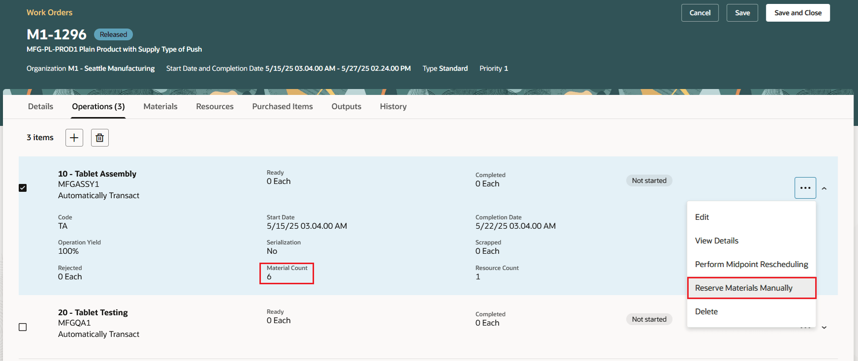

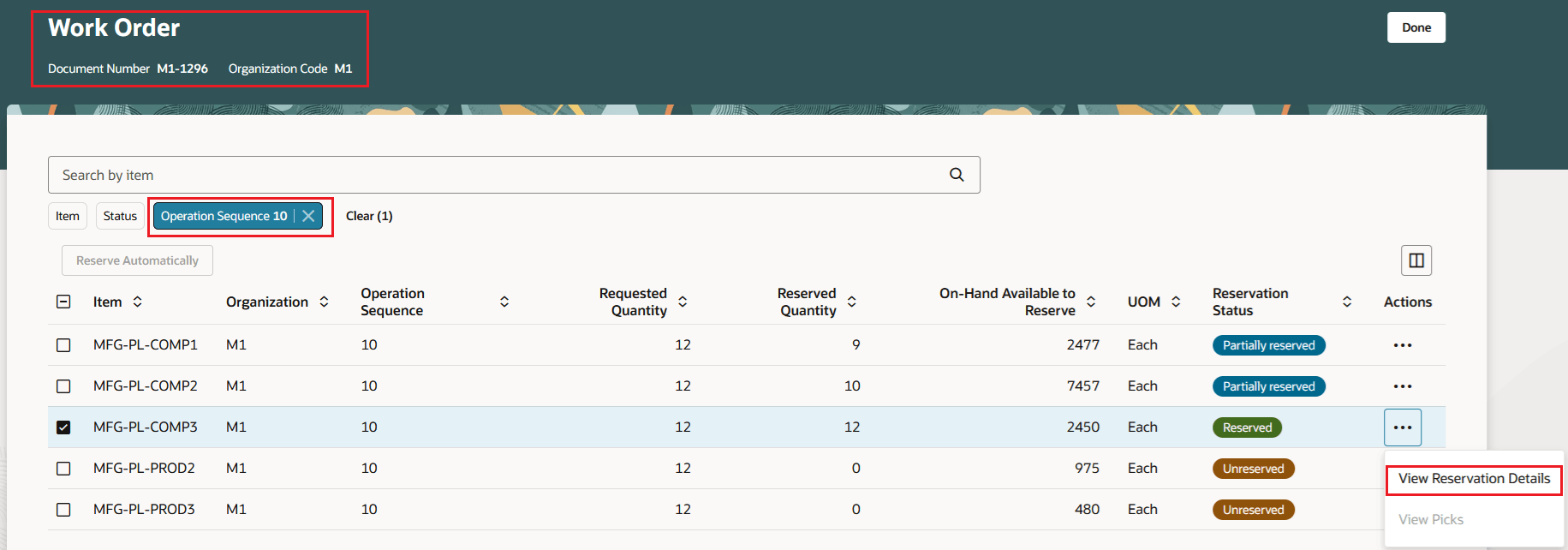

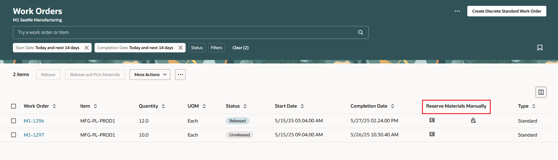

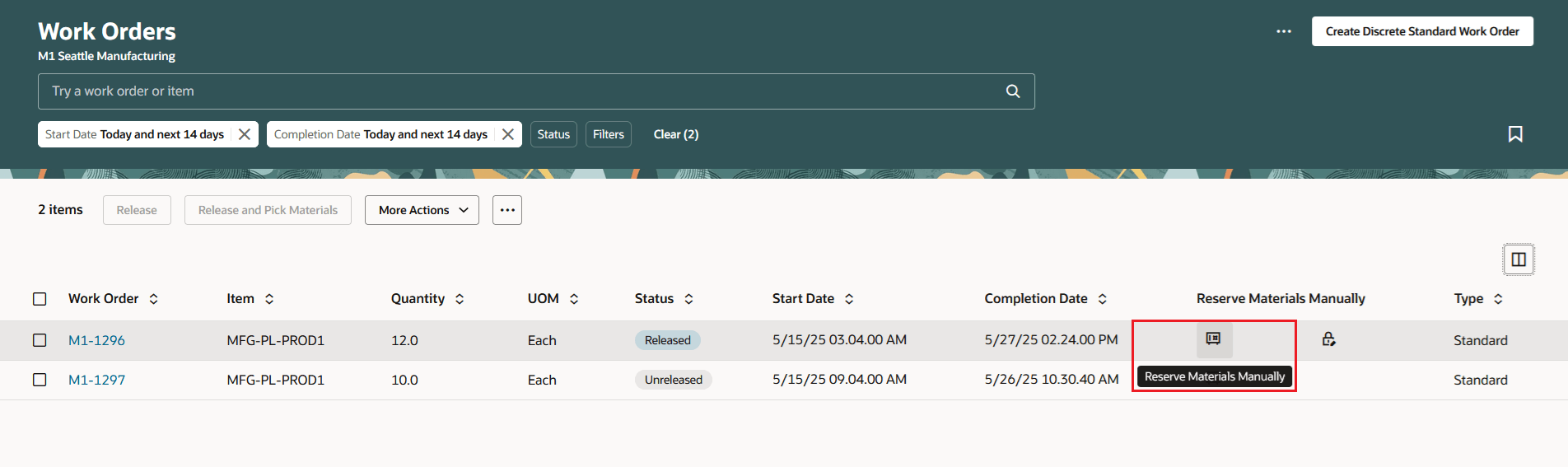

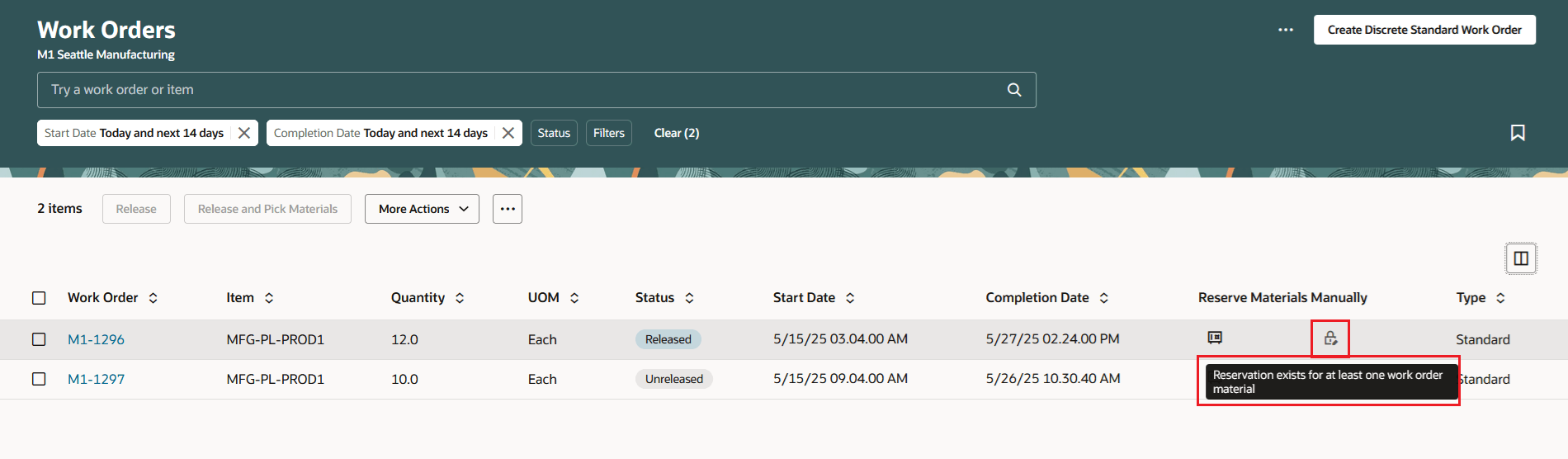

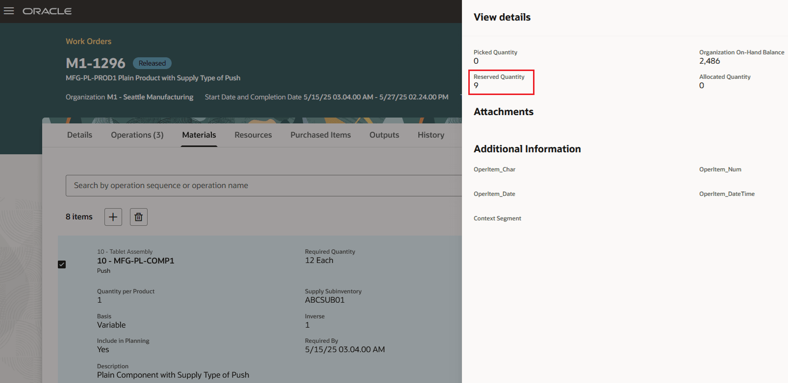

「作業オーダー」の管理ページで、作業オーダーの「資材の手動予約」処理を表示できます。 また、予約を実行した場合は、少なくとも1つの作業オーダー資材の予約が存在することを示すアイコンが表示されます。 また、作業オーダー工程レベルで「資材の手動予約」処理を使用して、特定の工程資材の手動予約を実行することもできます。 予約が完了すると、工程資材の予約済数量を表示できます。

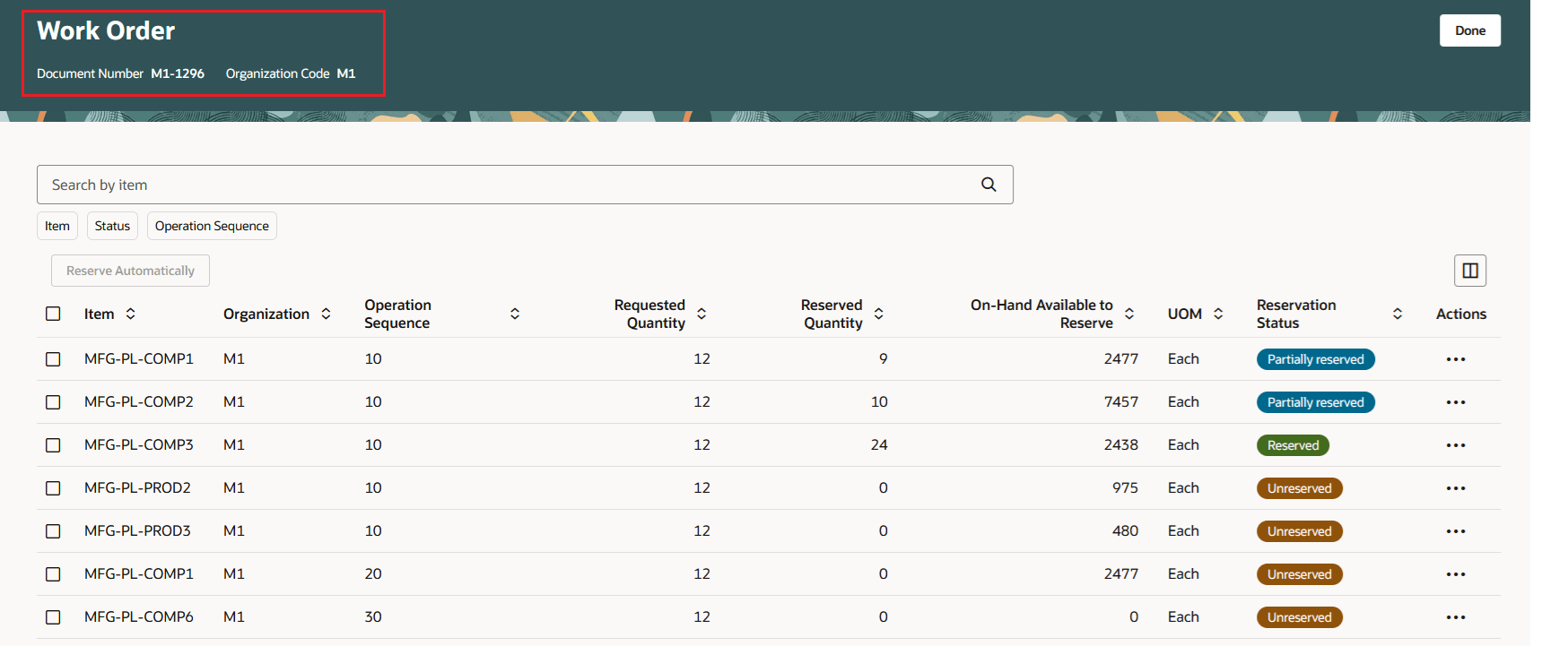

製造作業オーダーから「資材の手動予約」処理を実行すると、「在庫予約」ページが起動し、ここで既存の予約の表示、作業オーダー資材の新規予約の作成、予約の更新または削除を行うことができます。
製造: 作業オーダーの管理 - 資材の手動予約
作業オーダーの管理 - 資材の手動予約処理
製造: 作業オーダーの管理 - 資材の手動予約処理
作業オーダーの管理 - 資材予約情報
製造: 作業オーダーの管理 - 資材予約情報
作業オーダー工程の編集 - 資材の手動予約処理
製造: 作業オーダー工程の編集 - 資材の手動予約処理
製造: 作業オーダー工程資材予約数量
製造: 作業オーダー工程資材予約数量
在庫管理: 作業オーダー資材予約詳細
在庫管理: 作業オーダー資材予約詳細
在庫管理: 作業オーダー原材料予約 - 予約詳細の表示
在庫管理: 作業オーダー資材予約詳細
在庫管理: 作業オーダー資材予約詳細
在庫管理: 作業オーダー資材予約
在庫管理: 作業オーダー資材予約
製造: 再加工WOKオーダー - シリアルの予約処理
製造: 作業オーダーのシリアル予約の修正

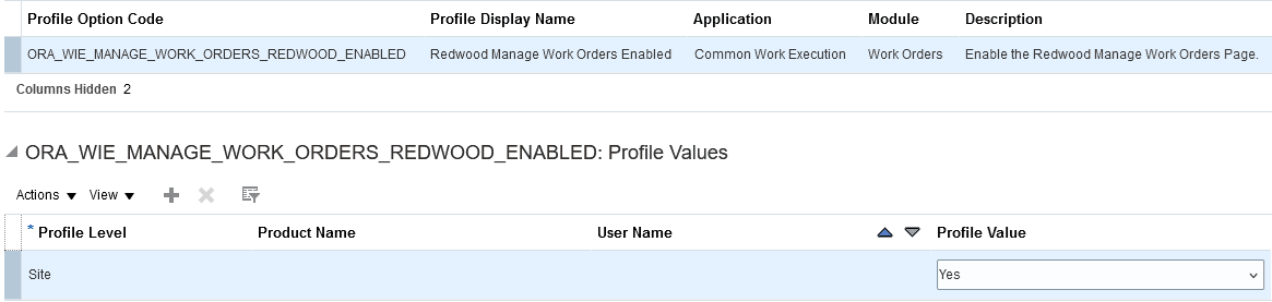

有効化のステップ
この機能は、作業オーダーのRedwoodエクスペリエンスを有効にすることで使用できます。 プロファイル・オプションを有効または無効にするには、次のステップに従います:
  1. 「設定および保守」作業領域で、「管理者プロファイル値の管理」タスクを検索します。
  1. 「管理者プロファイル値の管理」ページで、ORA_WIE_MANAGE_WORK_ORDERS_REDWOOD_ENABLEDプロファイル・オプション・コードを検索して選択します。
  1. 「プロファイル値」セクションで、「サイト」レベルを「Y」または「N」に設定します。 このプロファイル・オプションのデフォルト値は「Y」です。
  • Y = 機能を有効にします。
  • N = 機能を無効にします。
  1. 「保存して閉じる」をクリックします プロファイル値の変更は、ユーザーが次回サインインしたときに反映されます。
Redwoodユーザー経験を使用して作業オーダーの管理にアクセスするためのプロファイル・オプション
