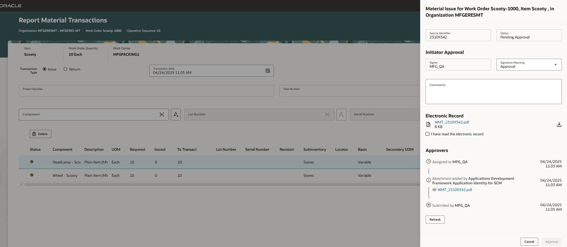

次のスクリーンショットは、電子シグネチャ承認プロセスの資材トランザクションの発行を示しています:
電子シグネチャ承認のための資材トランザクションの発行

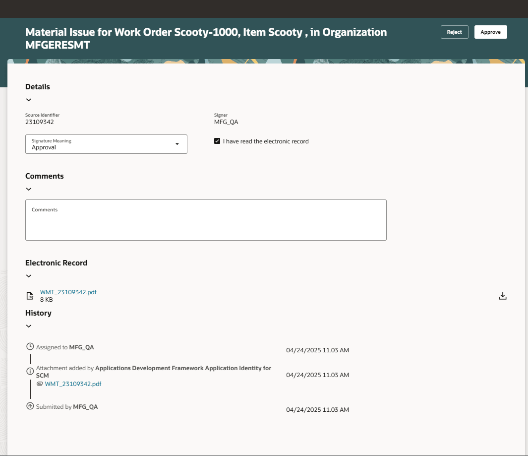

次に、承認者は、次に示すように、シングル・サインオンの承認通知ウィンドウで電子レコードを確認および承認できます:
「電子シグネチャ承認通知」ウィンドウ

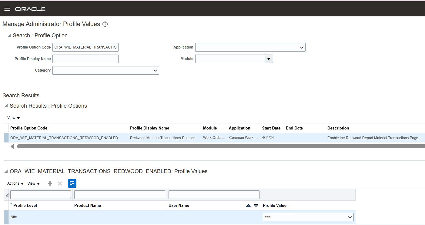

- 次のように、資材トランザクションのRedwoodエクスペリエンスを有効にするようにプロファイルを設定します:
- 「設定および保守」作業領域で、「管理者プロファイル値の管理」タスクを検索して選択します。
- 「管理者プロファイル値の管理」ページで、ORA_WIE_MATERIAL_TRANSACTIONS_REDWOOD_ENABLEDプロファイル・オプション・コードを検索して選択します。
- 「プロファイル値」セクションで、「サイト」レベルを「Y」または「N」に設定します。 このプロファイル・オプションのデフォルト値は「Y」です。
- Y = 機能を有効にします。
- N = 機能を無効にします。
- 「保存してクローズ」をクリックします。 プロファイル値の変更は、ユーザーが次回サインインしたときに反映されます。
Redwoodユーザー・エクスペリエンスを使用した資材トランザクションへのアクセス用プロファイル・オプション
