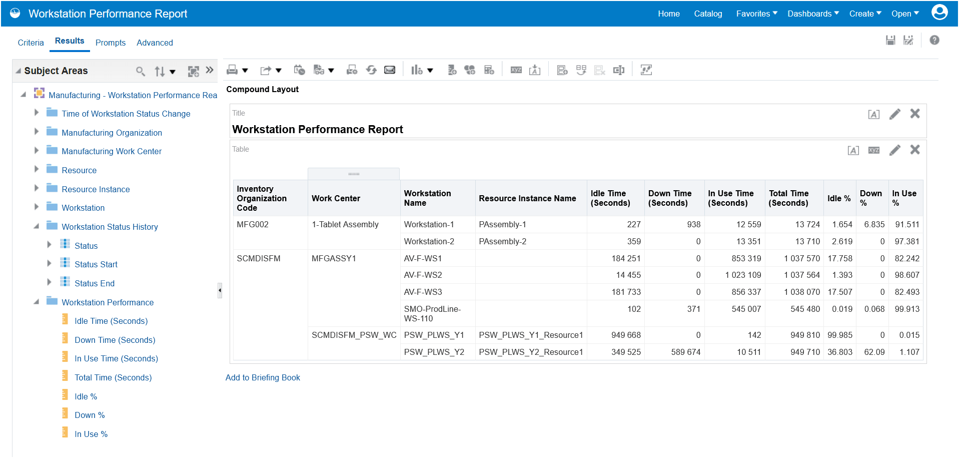

製造-ワークステーション・パフォーマンス・リアルタイム・サブジェクト領域では、ワークステーションのアイドル時間、ダウン時間および使用中時間を分析できます。
製造 - ワークステーション・パフォーマンス・リアルタイム
製造 - ワークステーション・パフォーマンス・リアルタイム・サブジェクト領域

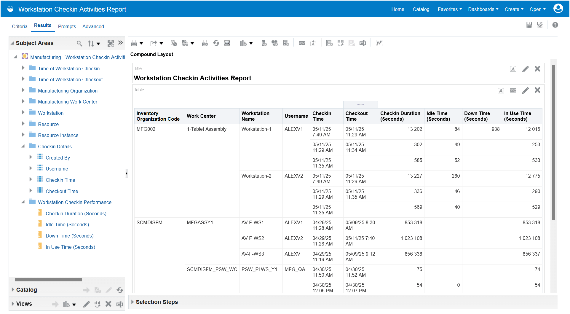

製造業 - ワークステーション・チェックイン・アクティビティ・モニタリング・リアルタイム・サブジェクト領域では、ワークステーションでのオペレータのチェックインおよびチェックアウト時間を分析できます。
製造 - ワークステーション・チェックイン・アクティビティのモニタリング・リアルタイム・サブジェクト領域

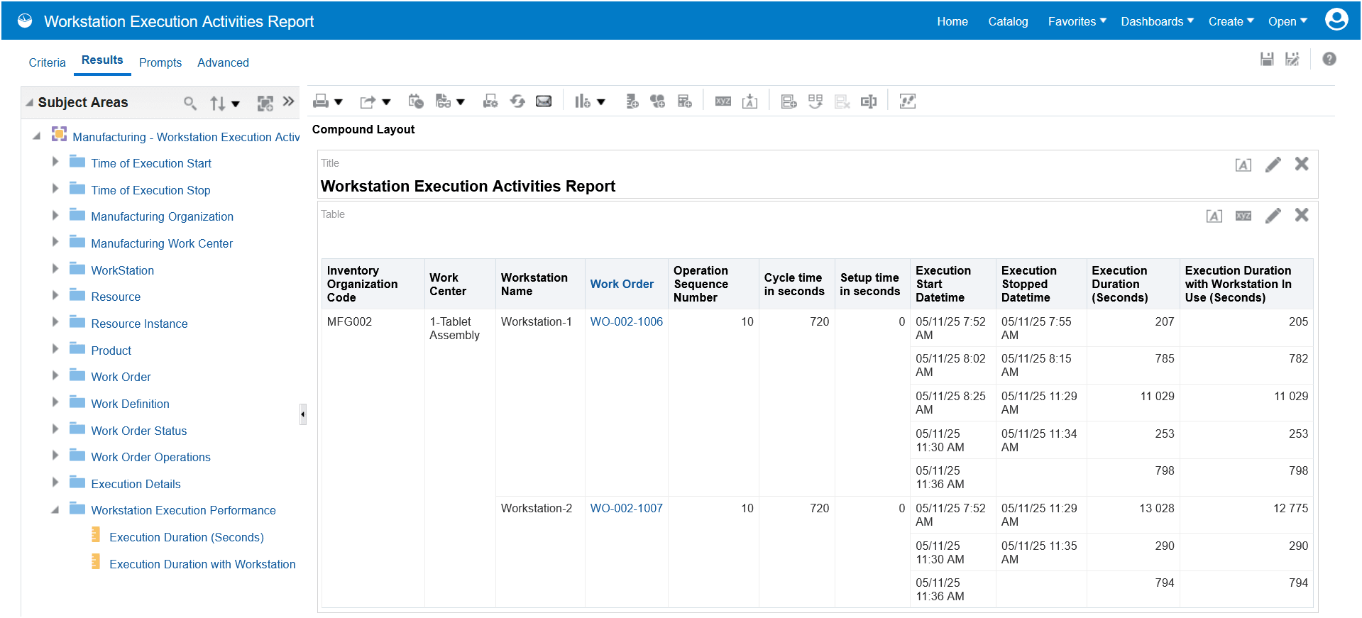

製造-ワークステーション実行アクティビティ・モニタリング・リアルタイム・サブジェクト領域では、オペレータがワークステーションで特定の作業オーダー工程の実行に費やした実際の実行時間を分析できます。製造 - ワークステーション実行アクティビティ・モニタリング・リアルタイム・サブジェクト領域
