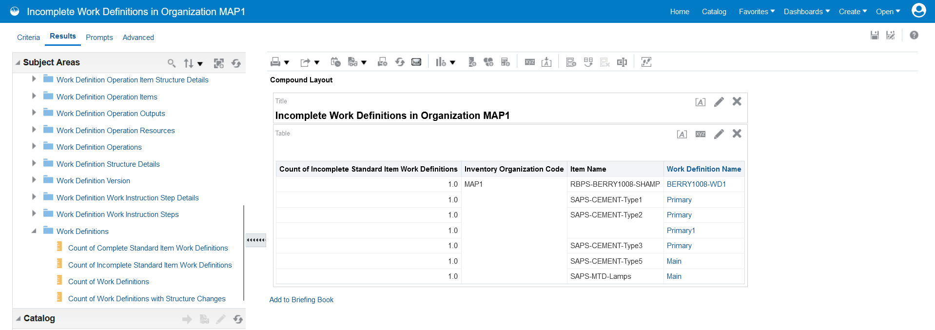

次のスクリーンショットは、組織MAP1の未完了の作業定義を確認するためのOTBI分析を示しています:
未完了標準品目作業定義分析
