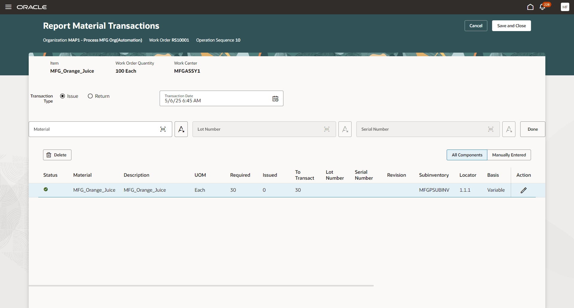

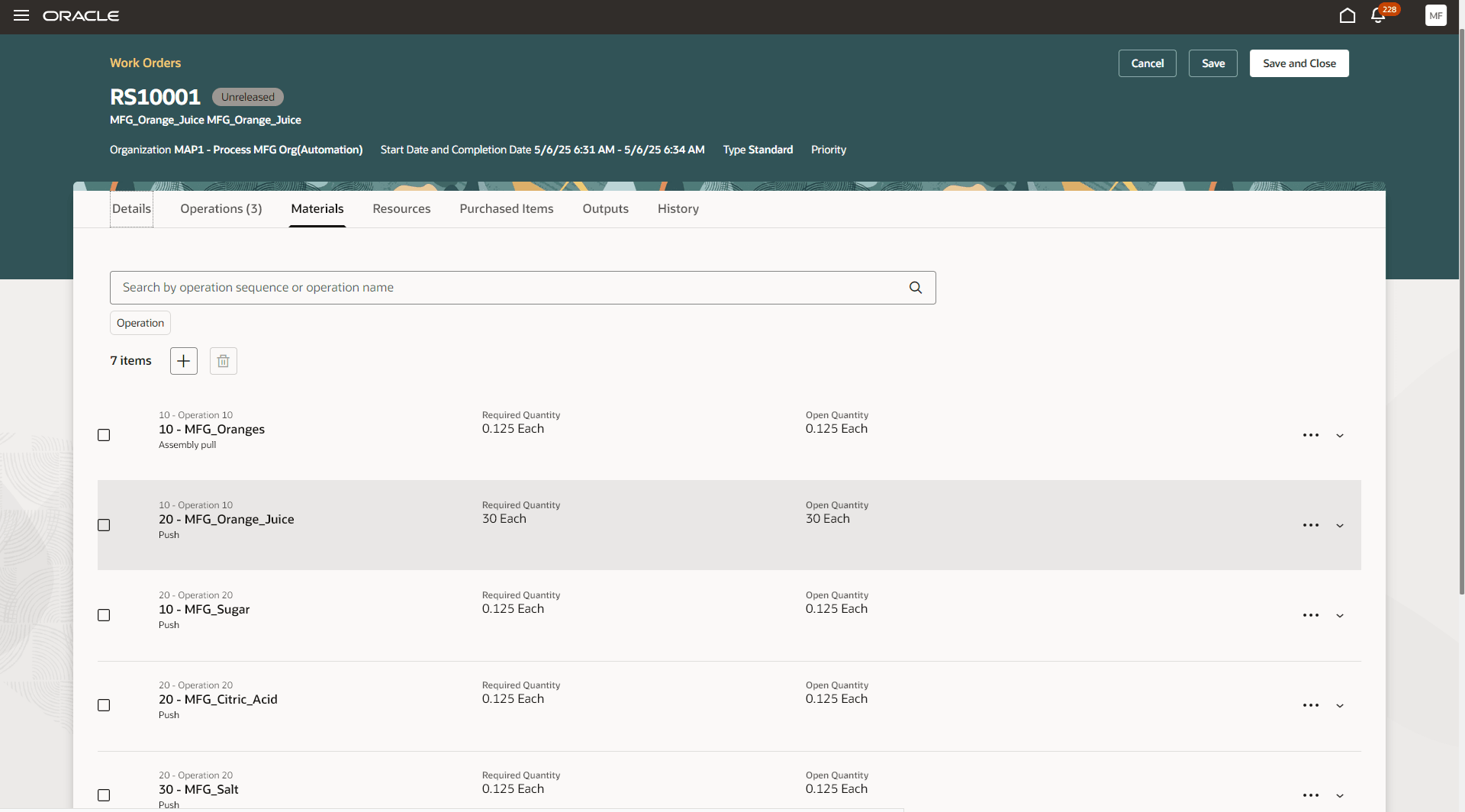

この機能を使用すると、プロセス製造作業オーダーで同じ品目を発行して完了できます。 同じ品目が、1つの操作または複数の操作の入力と出力の両方として使用されるのを防ぐ制限はありません。 入力と出力の間の追加値は原価計算できます。 ただし、循環参照があるプロセス製造作業オーダーは計画できません。 作業オーダーはプランニング・プロセスとは別に作成する必要があり、生産の実行およびプランニングには個別の作業定義を使用することをお薦めします。
プロセス作業オーダーの入力および出力の両方と同じ品目
入力品目としての出力品目取引
入力品目としての出力品目トランザクション
この簡略化されたモデリングにより、同じ品目を消費および完了に使用することで、プロセス・メーカーは、製造の設定や実行に不要な変更を加えることなく、物理的な生産プロセスを正確に反映できます。
