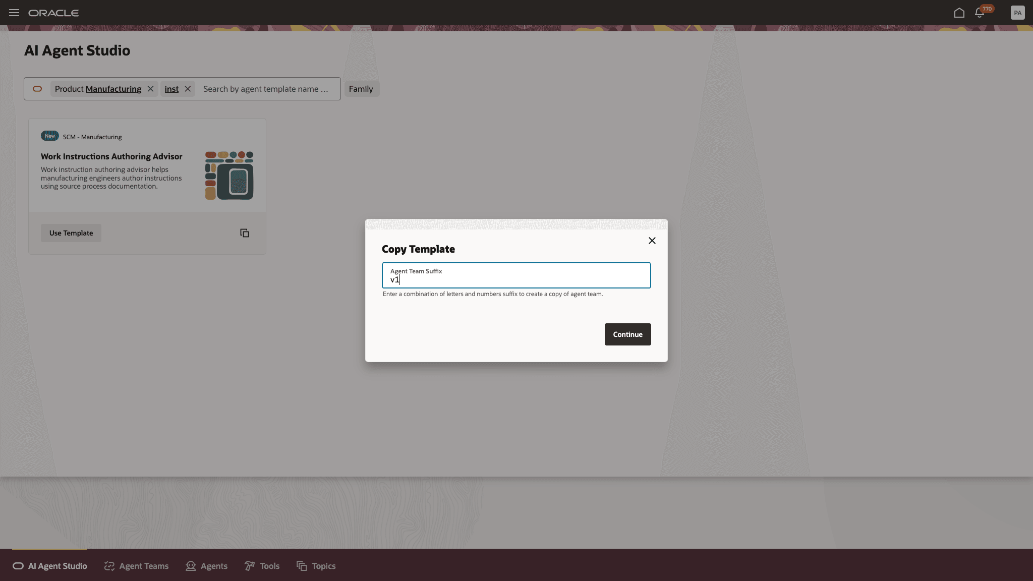

1. AI Agent Studioを使用したエージェントの作成と公開
AI Agent Studioを使用して、事前構成済エージェント・テンプレートを使用またはコピーし、ビジネス・プロセスのエージェントを作成できます。 エージェント・チームのすべてのアーティファクトにサフィクスを自動的に追加するには、「テンプレートを使用」のかわりに「テンプレートのコピー」を使用できます。 テンプレートをコピーすると、エージェント・チーム・キャンバスに直接移動し、エージェント・チームの設定、エージェント、ツールおよびトピックを編集できます。 「テンプレートを使用」オプションを使用すると、エージェント・チームの各アーティファクトを構成するためのステップ・バイ・ステップのプロセスを実行できます。
AI Agent Studioの使用方法の詳細は、「AI Agent Studioの使用方法」を参照してください
テンプレートのコピーを使用したエージェントの作成

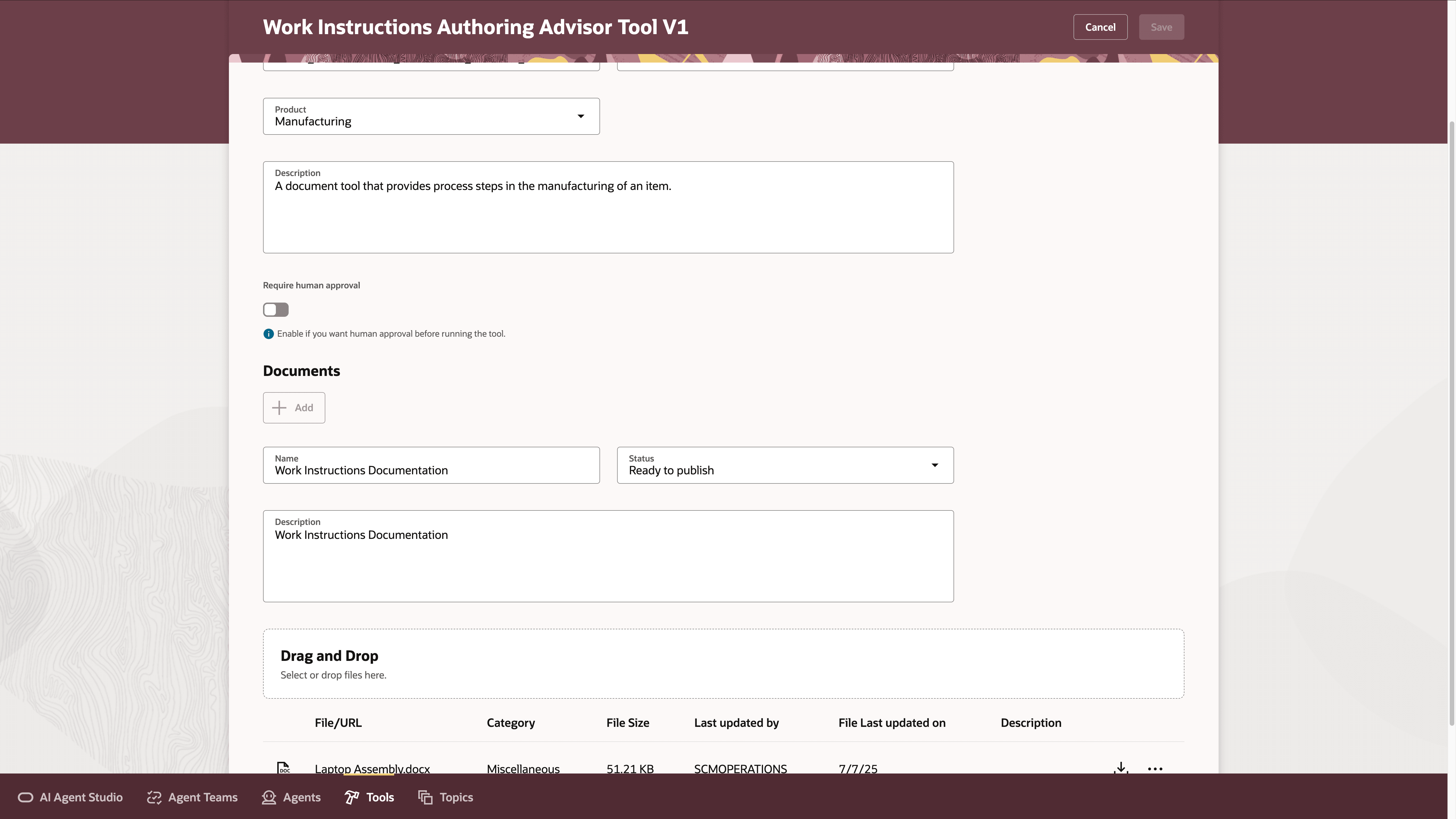

2. ドキュメントを使用したエージェントの公開:
  • 「ツール」タブに切り替えて、テンプレートを使用して作成されたドキュメントを検索します。 検索するエージェントの作成時に入力したサフィクスまたは名前を使用できます。
  • 組織の作業指示ナレッジ・ベースを含む文書を追加します。
  • ドキュメントを保存したら、ステータスを「公開準備完了」に変更します。
  • 「エージェント文書の処理」スケジュール済プロセスを実行して、文書の公開を終了します。
エージェントのドキュメントの公開
エージェントのドキュメントの公開

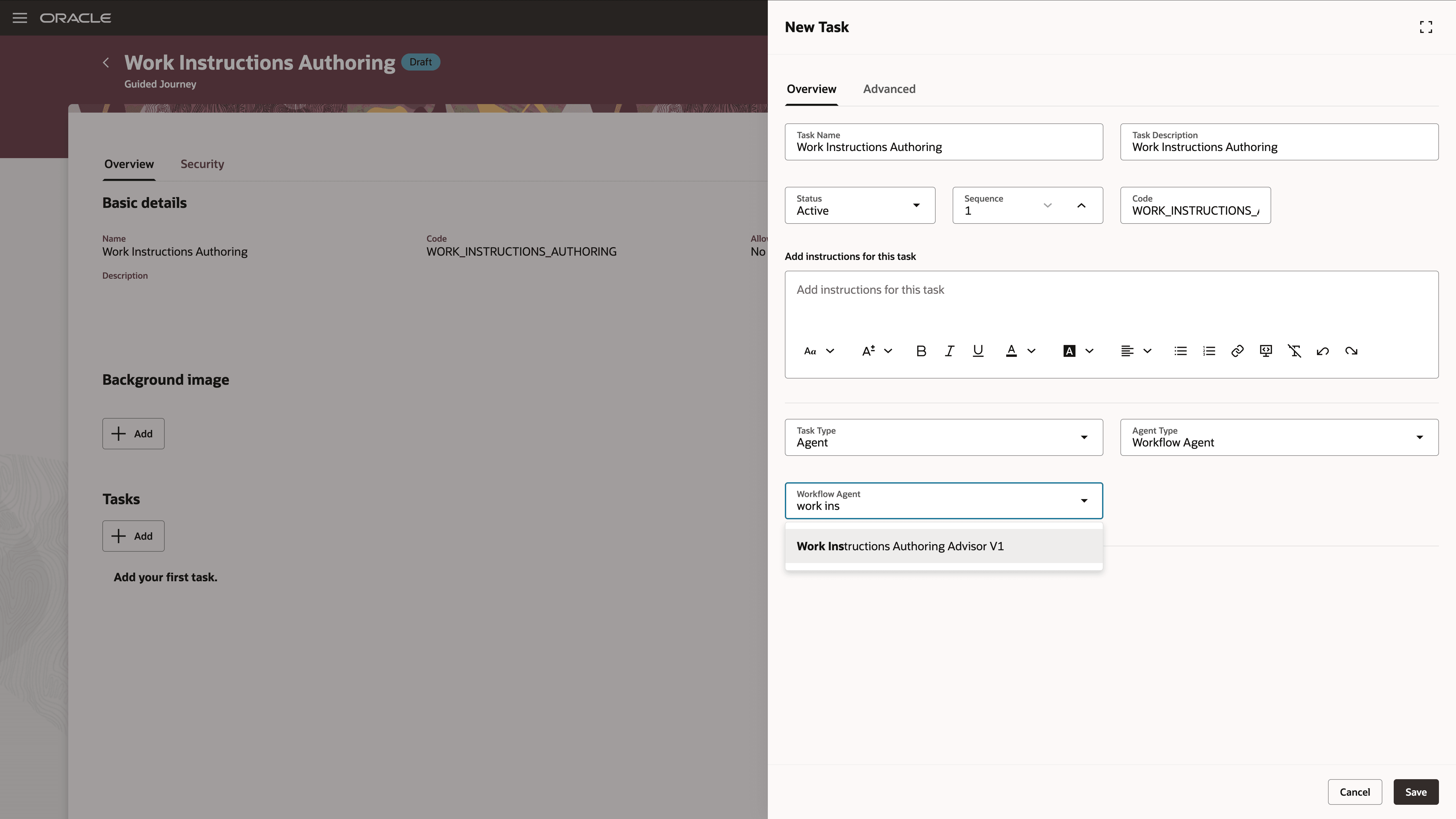

3. ガイド付きジャーニへのエージェントの追加
  • 「自分のクライアント・グループ」から「ガイド付きジャーニ」に移動します。
  • 新規ジャーニを作成するか、既存のジャーニを編集します。
  • 「エージェント」タイプのジャーニにタスクを追加します。
  • エージェント・タイプとして「ワークフロー・エージェント」を選択します。
  • 公開したエージェントを選択し、このタスクに関連付けます。
  • 複数のタスクを作成することで、同じエージェントを複数のジャーニまたは複数のエージェントにこのジャーニに追加できます。
ガイド付きジャーニ・タスクへのエージェントの追加
