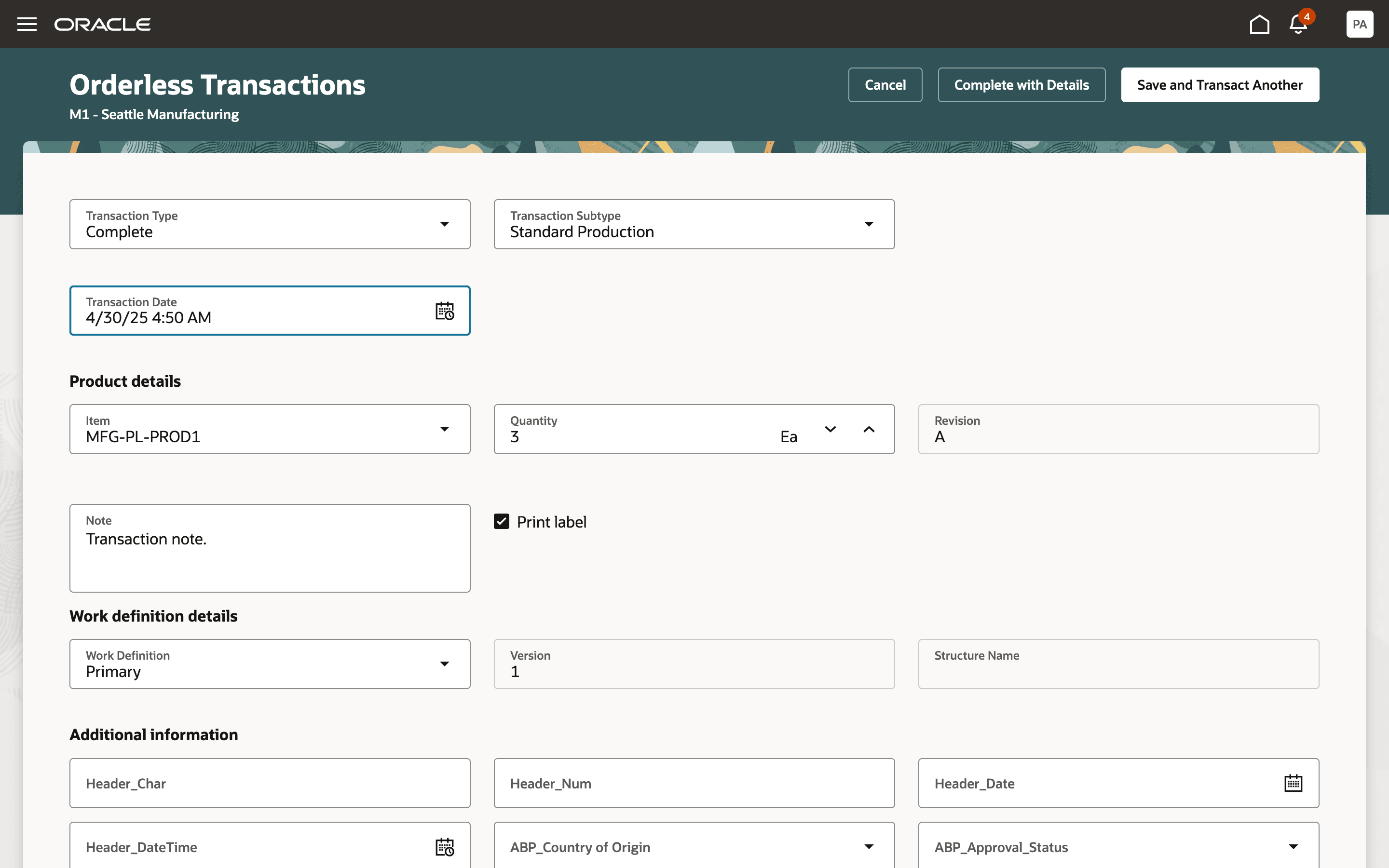

「保存して別のトランザクション」を選択すると、オーダーなしトランザクションを迅速に完了でき、品目詳細を指定して次のトランザクションを開始できます。 「完了」、「廃棄」、「返品」および「廃棄からの返品」トランザクション・タイプを実行できます。 廃棄の場合は、事由コードを指定する必要があります。 シリアル管理生産の場合は、完了するシリアル番号を選択できます。 また、トランザクション・ノートの指定、ラベルの印刷オプションの選択、付加フレックスフィールドの形式で追加情報を指定することもできます。
品目および作業定義詳細の指定によるオーダーなしトランザクションのレポート

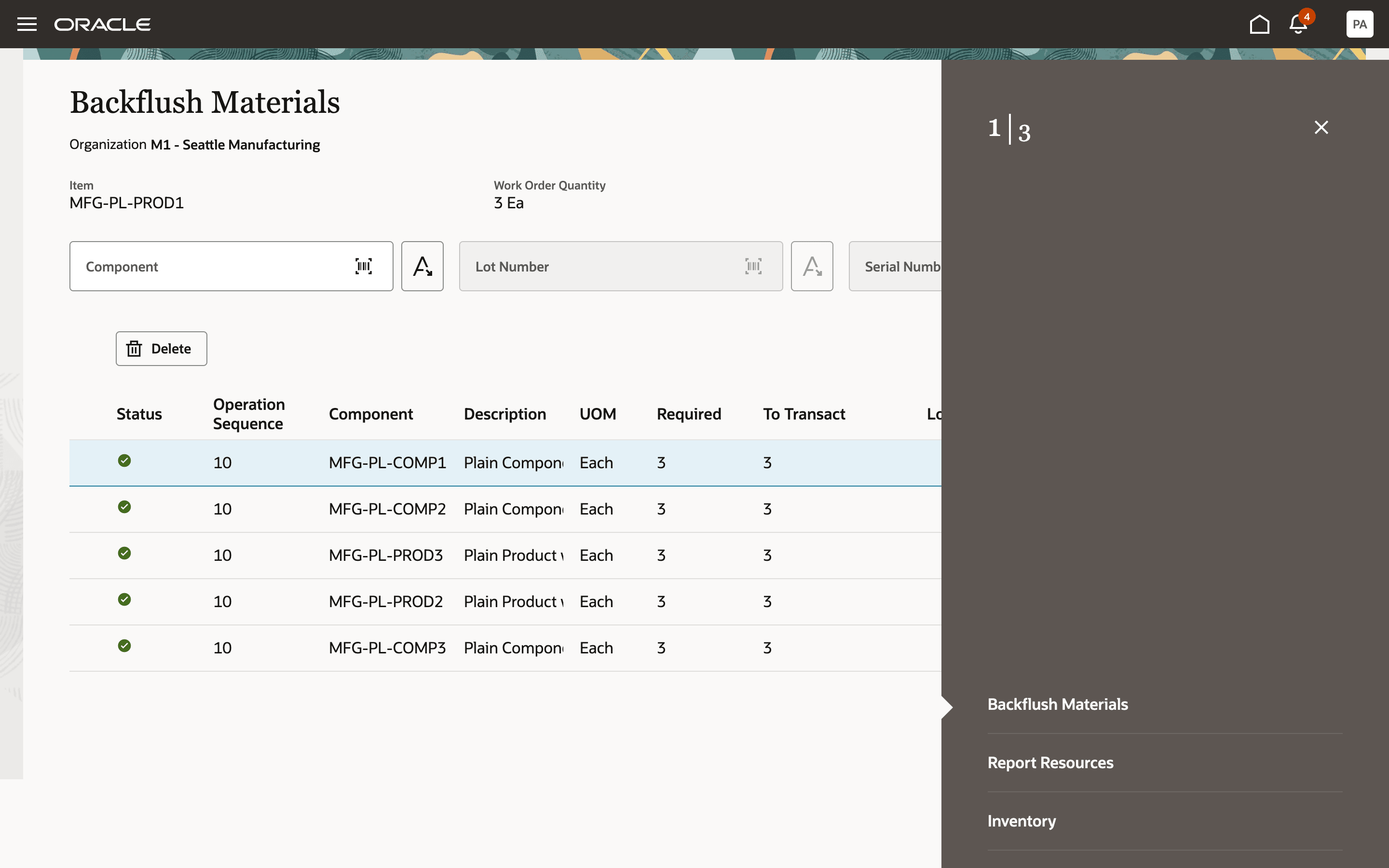

オーダー・レス完了時に追加の詳細を取得する必要がある場合は、作業定義要件から資材、リソースおよび完了を在庫詳細に変更できます。 これを使用して、アドホック資材およびリソース・トランザクションを含めることができます。 製品または構成部品がシリアル管理またはロット管理の場合は、詳細を使用して完了する必要があります。 「在庫」ステップでは、シリアル、ロットおよび親ロット番号を生成することもできます。
詳細を含むオーダーなしトランザクションの完了
