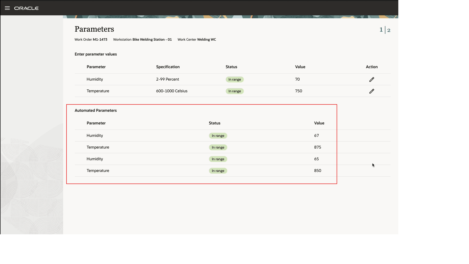

自動的に収集されたparameters.pngを表示
オペレータ・ワークベンチでの数量完了時の自動収集操作パラメータの表示

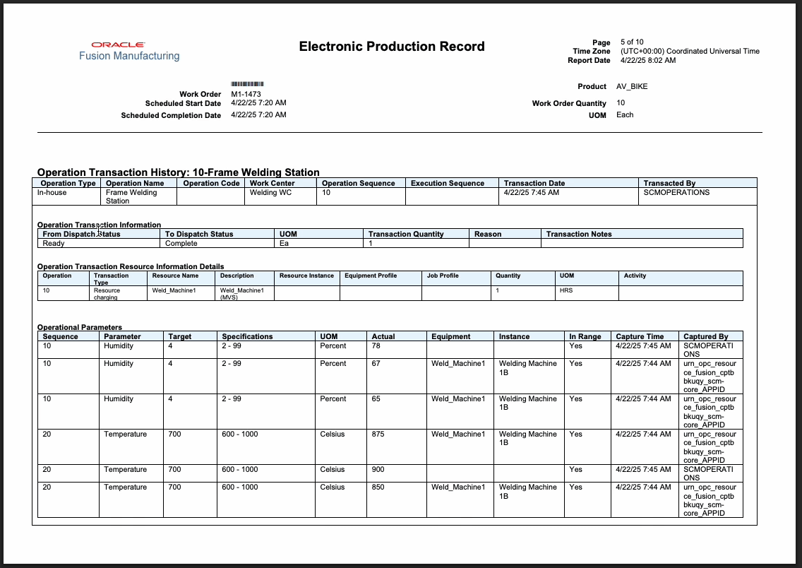

電子生産記録の操作パラメータ
電子生産レコードの操作パラメータ

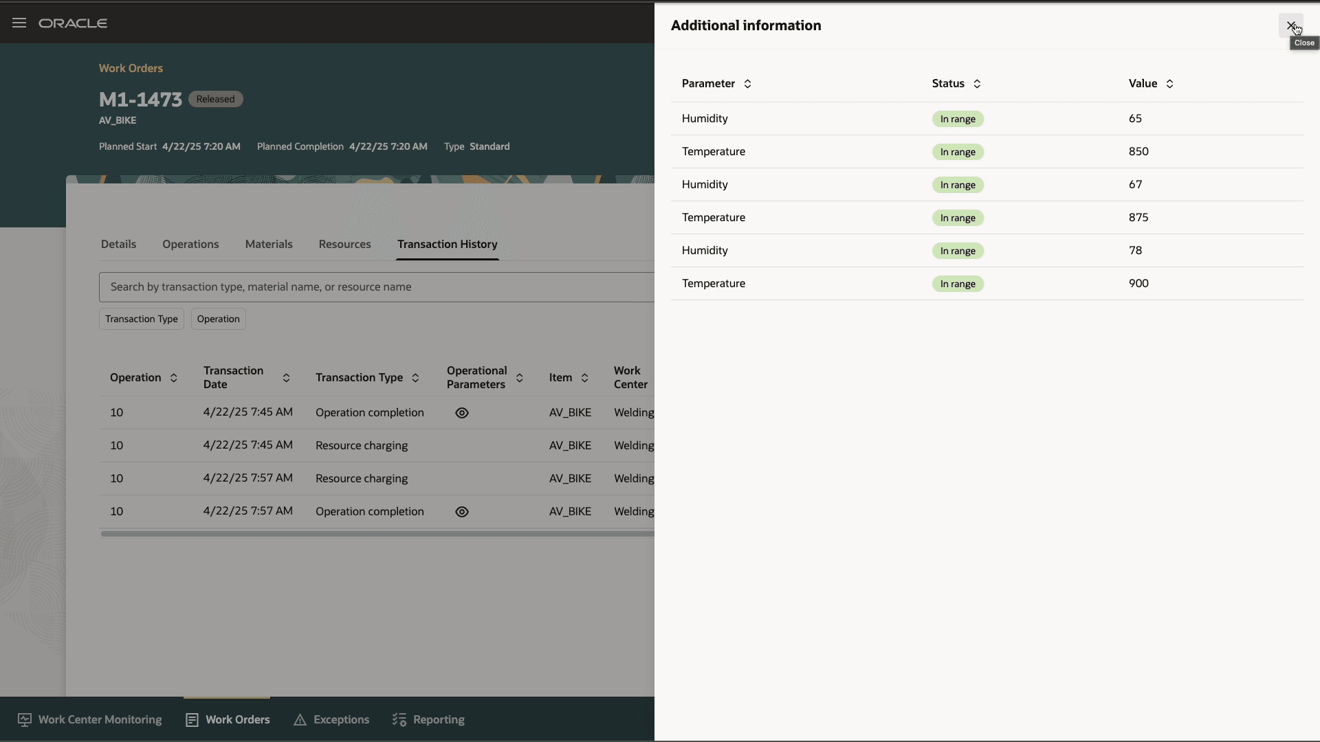

生産監督者ワークベンチでの工程パラメータの表示

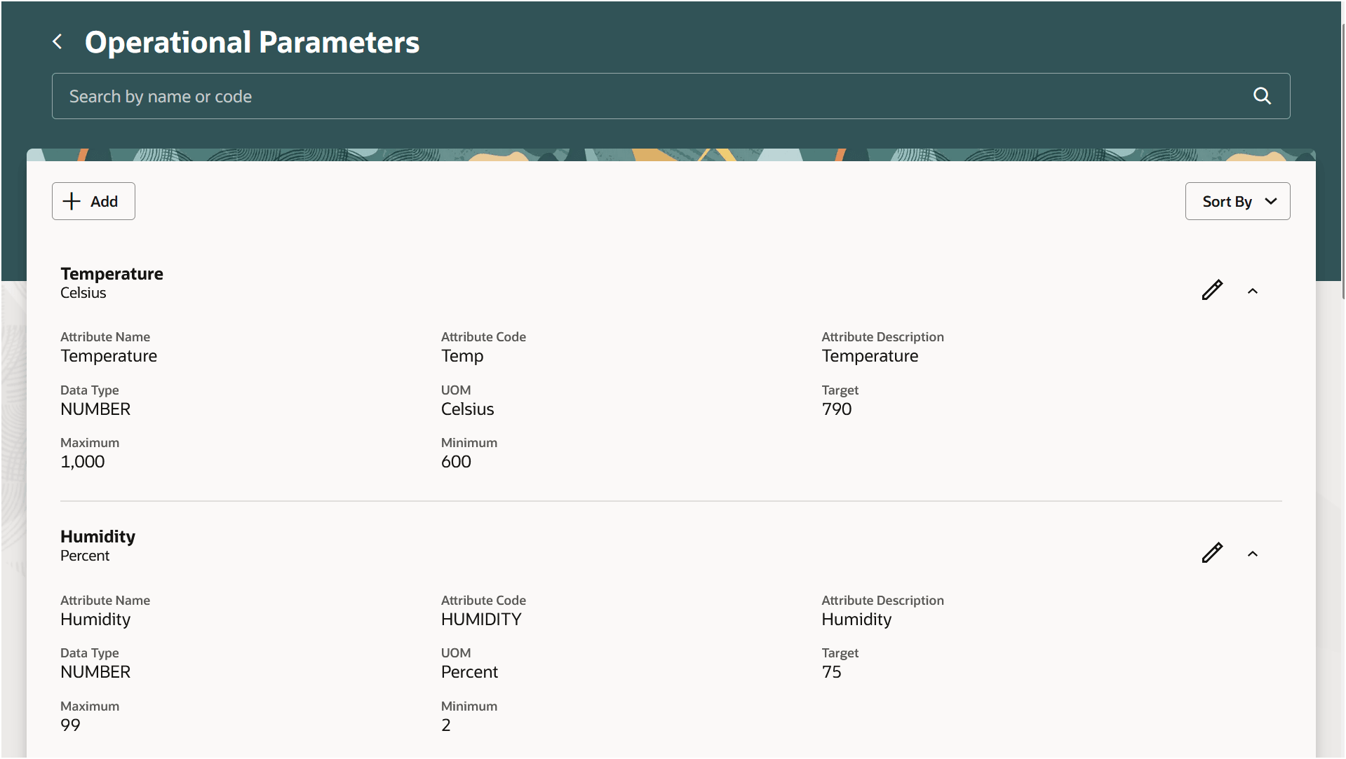

2. 運用パラメータの定義。
  • 「作業定義」作業領域にナビゲートし、タスク「操作パラメータ」を選択します。
  • パラメータ名、データ型、ターゲット値、最小値、最大値などの詳細を指定して、パラメータを作成します。
  • パラメータを保存します。
運用パラメータの定義
運用パラメータの定義

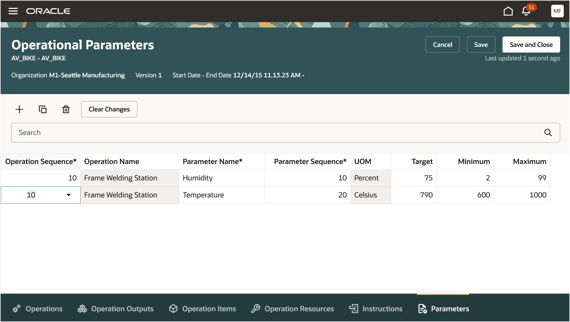

3. 作業定義に工程パラメータを関連付けます。
  • 「作業定義」作業領域で、「製造作業定義」タスクを選択し、「パラメータ」タブにナビゲート
  • パラメータと工程連番の関連付け
  • 作業定義を保存します。
作業定義工程への工程パラメータの関連付け

  • 運用パラメータは組織に依存せず、任意の組織の品目の作業定義で使用できます。
  • 操作パラメータは、「パラメータ」タブで作業定義に追加されます。 操作パラメータは、作業定義操作ごとに1回追加できます。
  • 操作パラメータでサポートされるデータ型は、文字列と数値です。 数値データ型には、上限と下限、およびターゲット値を指定できます。
  • 作業オーダー工程の実行中、接続された機材は、作業オーダー工程で定義された工程パラメータの値を送信できます。
  • オペレータまたは接続済機材が完了、拒否または廃棄トランザクションをレポートすると、工程トランザクションの前に収集された操作パラメータに工程トランザクション・コンテキストがスタンプされます。
  • 工程パラメータ収集の後に品質検査が続き、数量が拒否処理と完了処理の間に分割される場合、工程パラメータには完了取引参照のみがスタンプされます。
  • 作業オーダー工程の実行中に、接続された機材から工程パラメータを複数回送信できます。
  • 作業オーダー工程に対して収集された操作パラメータは、生産監督者ワークベンチで、作業オーダーの電子生産レコード(EPR)および「生産トランザクション履歴」タブで表示できます。
